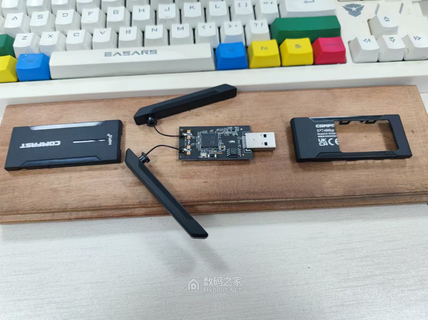

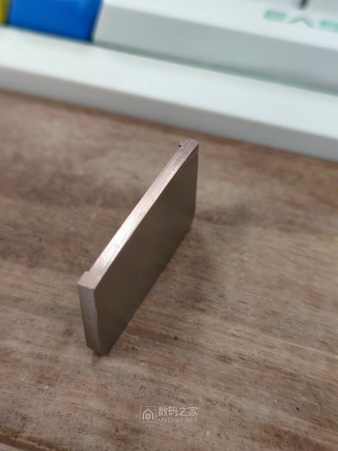

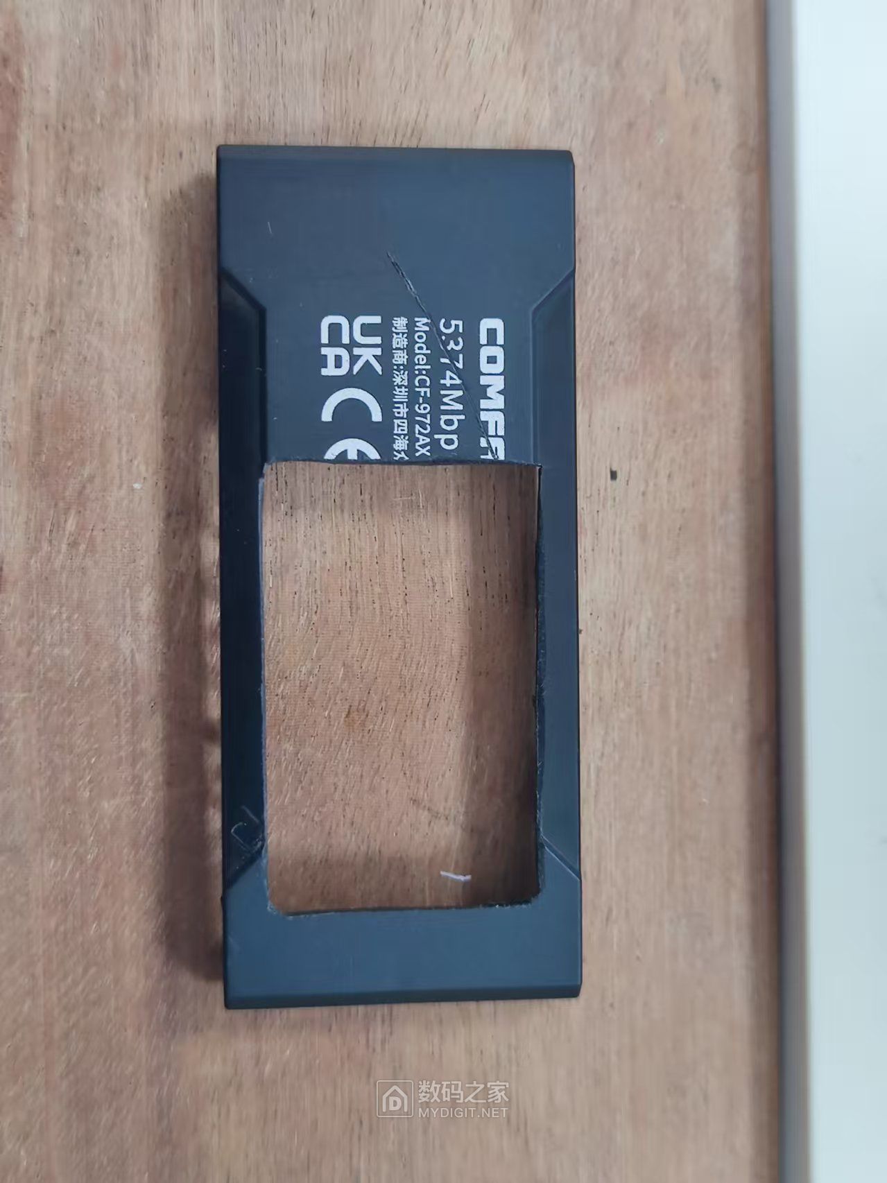

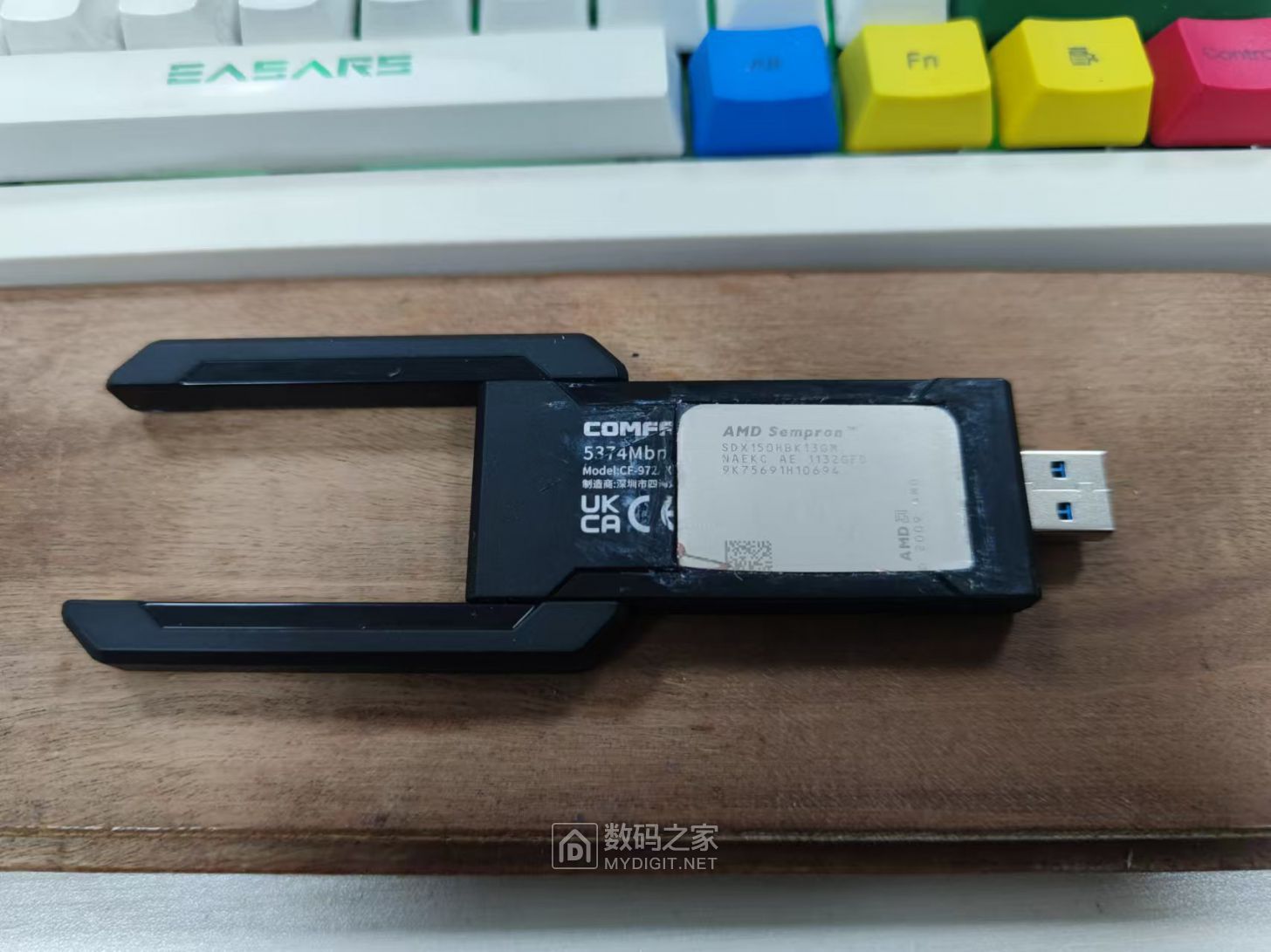

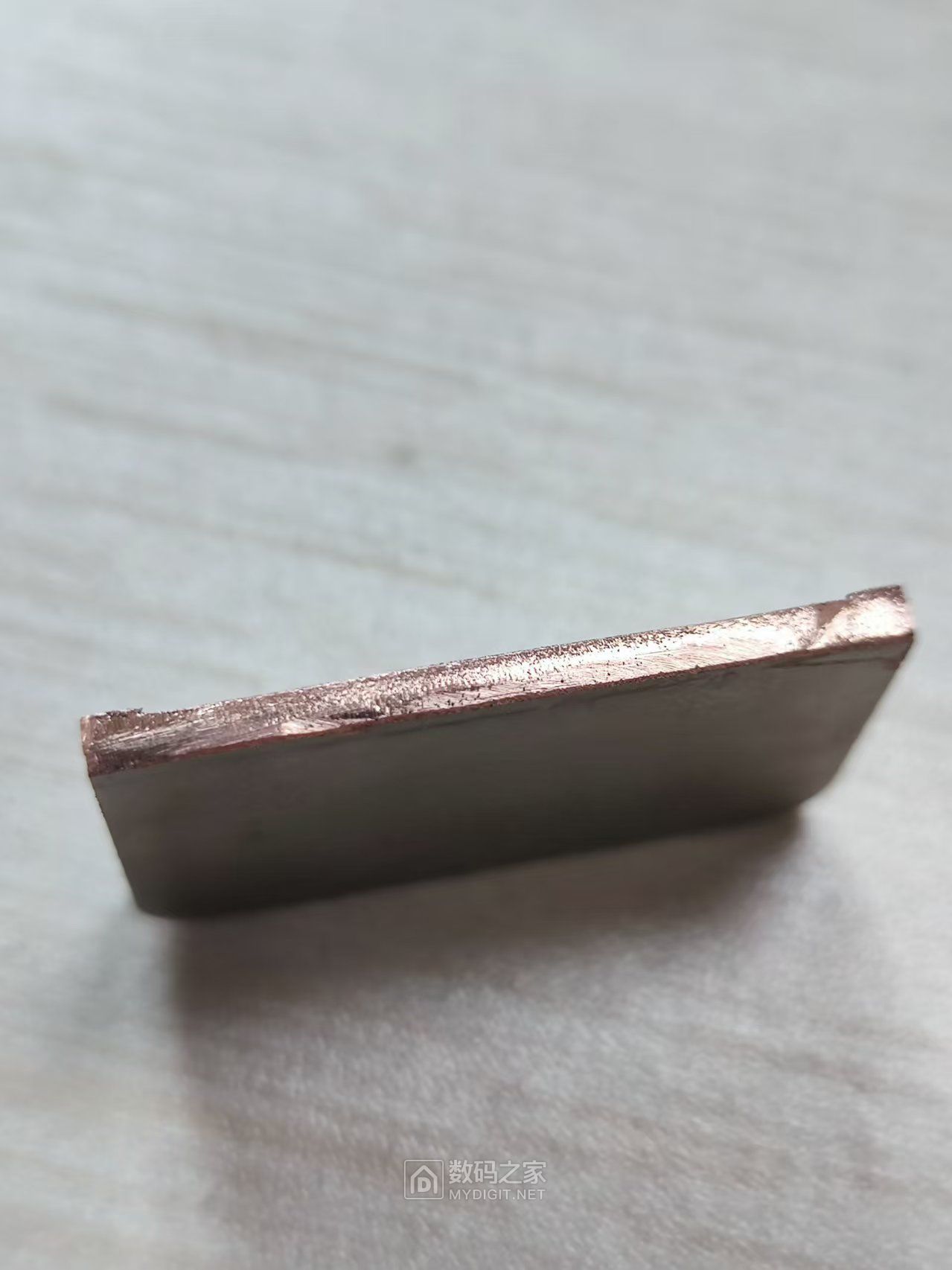

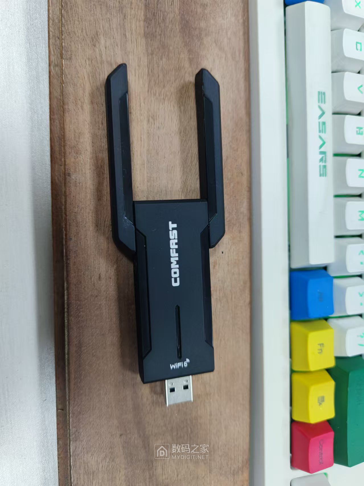

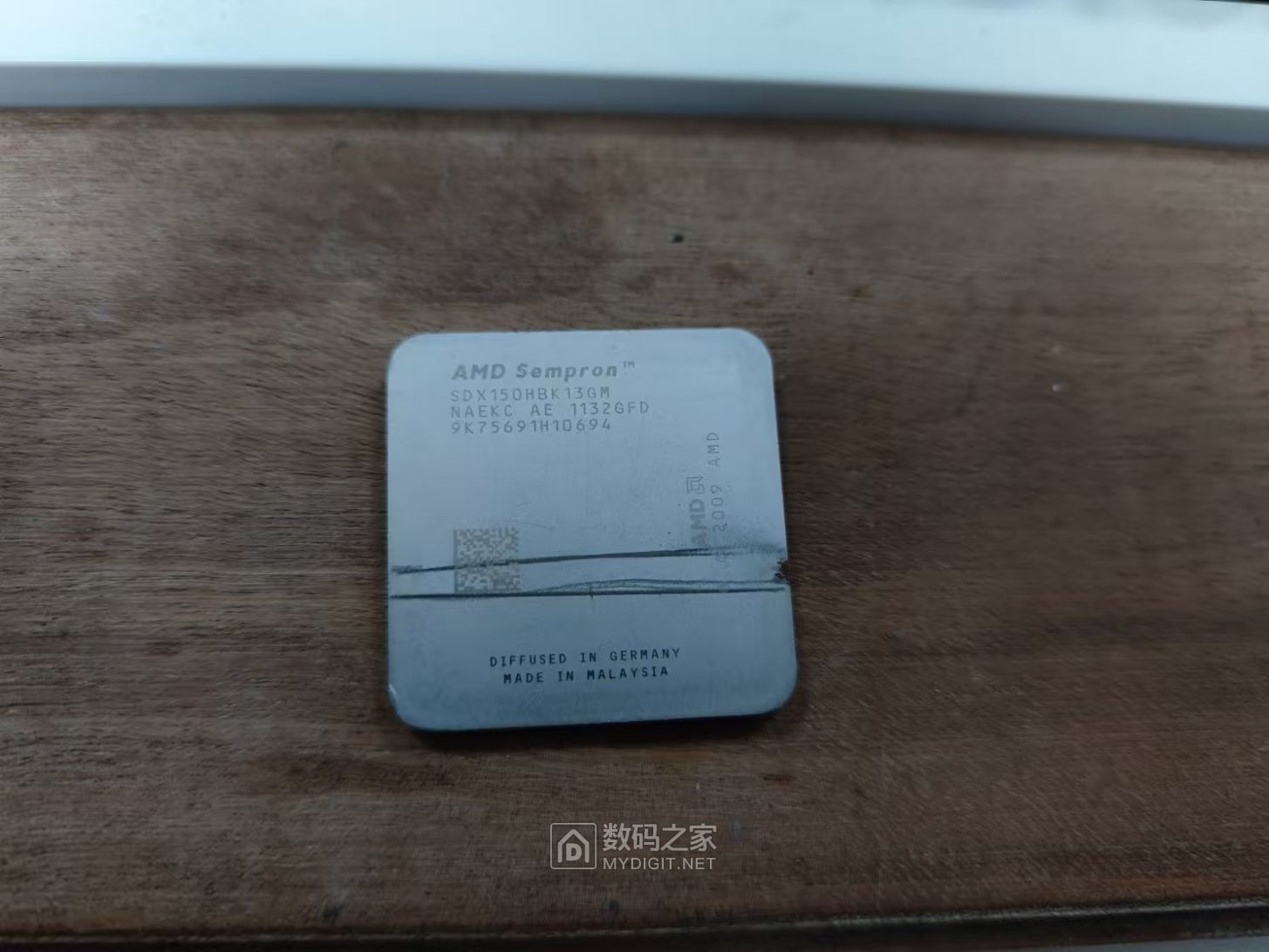

之前在图拉丁吧发表过这个改造,我觉得非常实用,还是在这里跟大家一起分享一下。之前手上有块闲置的CF-972AX无线网卡,试了试性能不错,但是全速传输发热太大了,严重影响持续传输大数据,拆开看是螃蟹家的8832CU“火神爷”,官方不晓得脑袋怎么想的,尽然在主板与塑料外壳之间用上导热垫,幻想着用塑料外壳来进行散热,看的我是目瞪口呆。二话不说,直接开壳,为了找个合适的散热材料,我拿出了珍藏已久的AMD,话说AMD的顶盖挺扎实的,纯铜的材质还算比较好加工,一会就完成了独一无二的定制版“AMD”无线网卡。改造过后,有了AMD的加持网卡性能非常稳定,持续传输也不会因为温度降速了,AMD棒棒哒!YYDS
