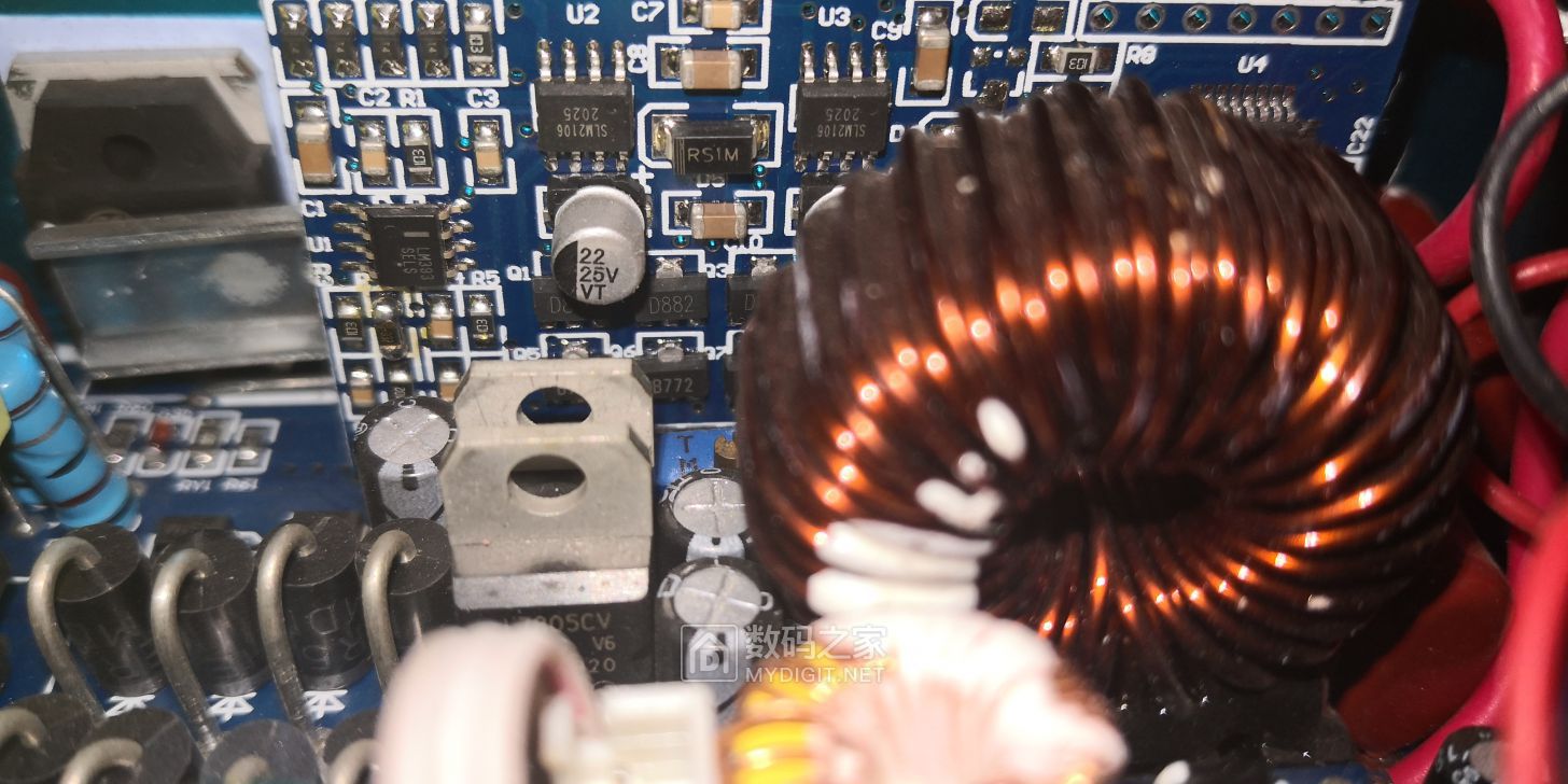

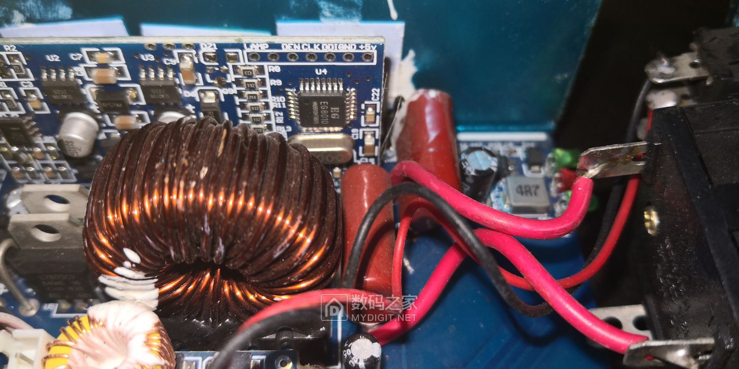

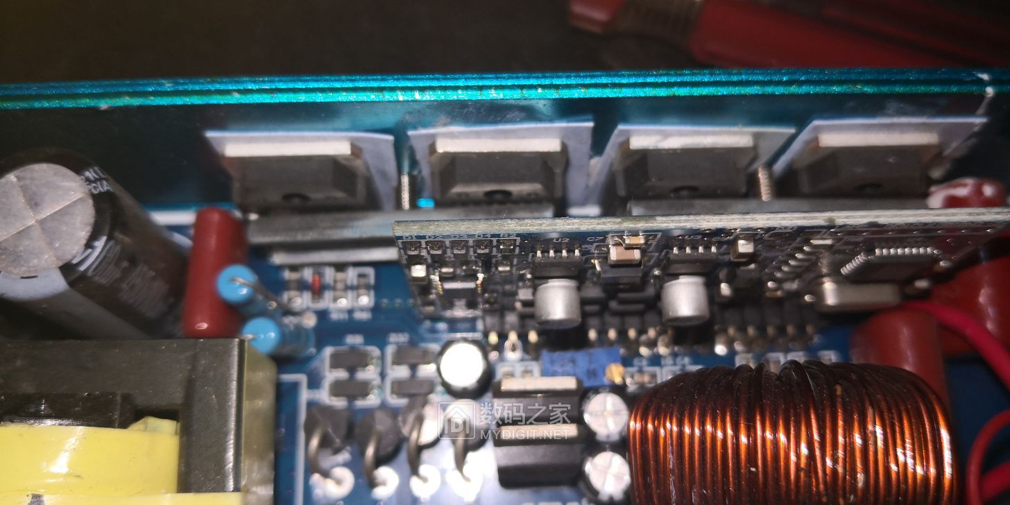

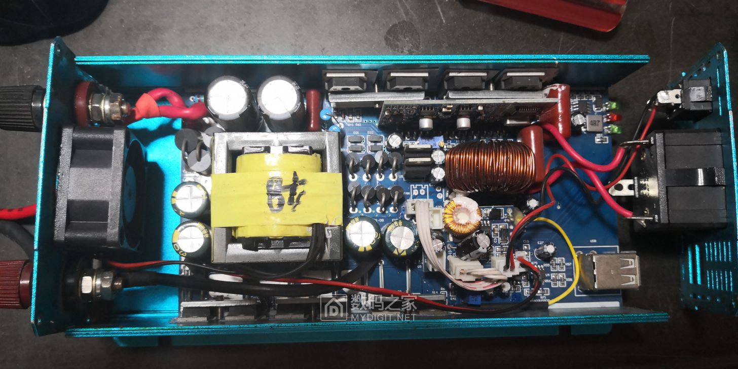

这个逆变器峰值功率2000W,持续工作功率1000W,测试贴见https://www.mydigit.cn/thread-409146-1-1.html
有坛友想看内部结构,我就把它拆开了。
前级驱动芯片为KA7500,后级驱动芯片为EG8010 纯正弦波逆变器专用芯片。

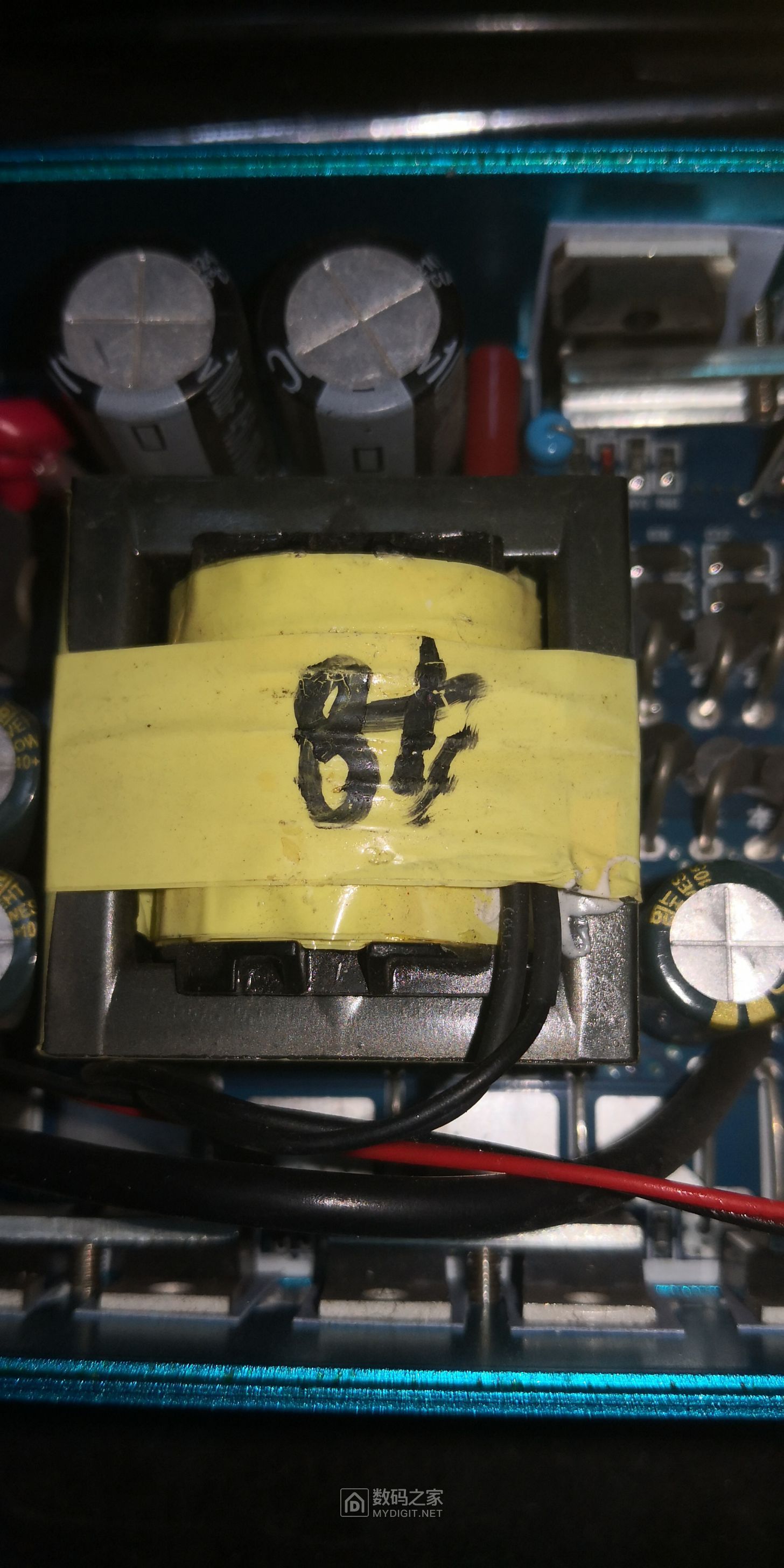

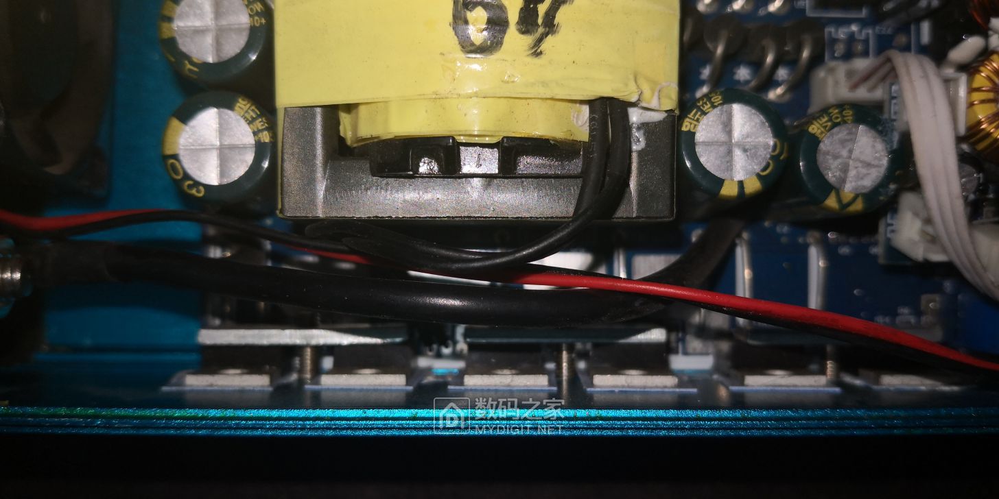

发表于 2023-8-25 10:11:55 | 显示全部楼层
1个变压器, 实际功率500W, 2个,1KW, 这样数下去。。
 楼主| 发表于 2023-8-25 10:48:02 | 显示全部楼层
刚才试了一下,带900W的电压锅,电压几乎沒下降。

发表于 2023-9-8 18:33:54 | 显示全部楼层
没看出来输入电压是多少伏
 楼主| 发表于 2023-9-8 18:55:13 | 显示全部楼层
hylg 发表于 2023-9-8 18:33
没看出来输入电压是多少伏
输入电压48伏。
