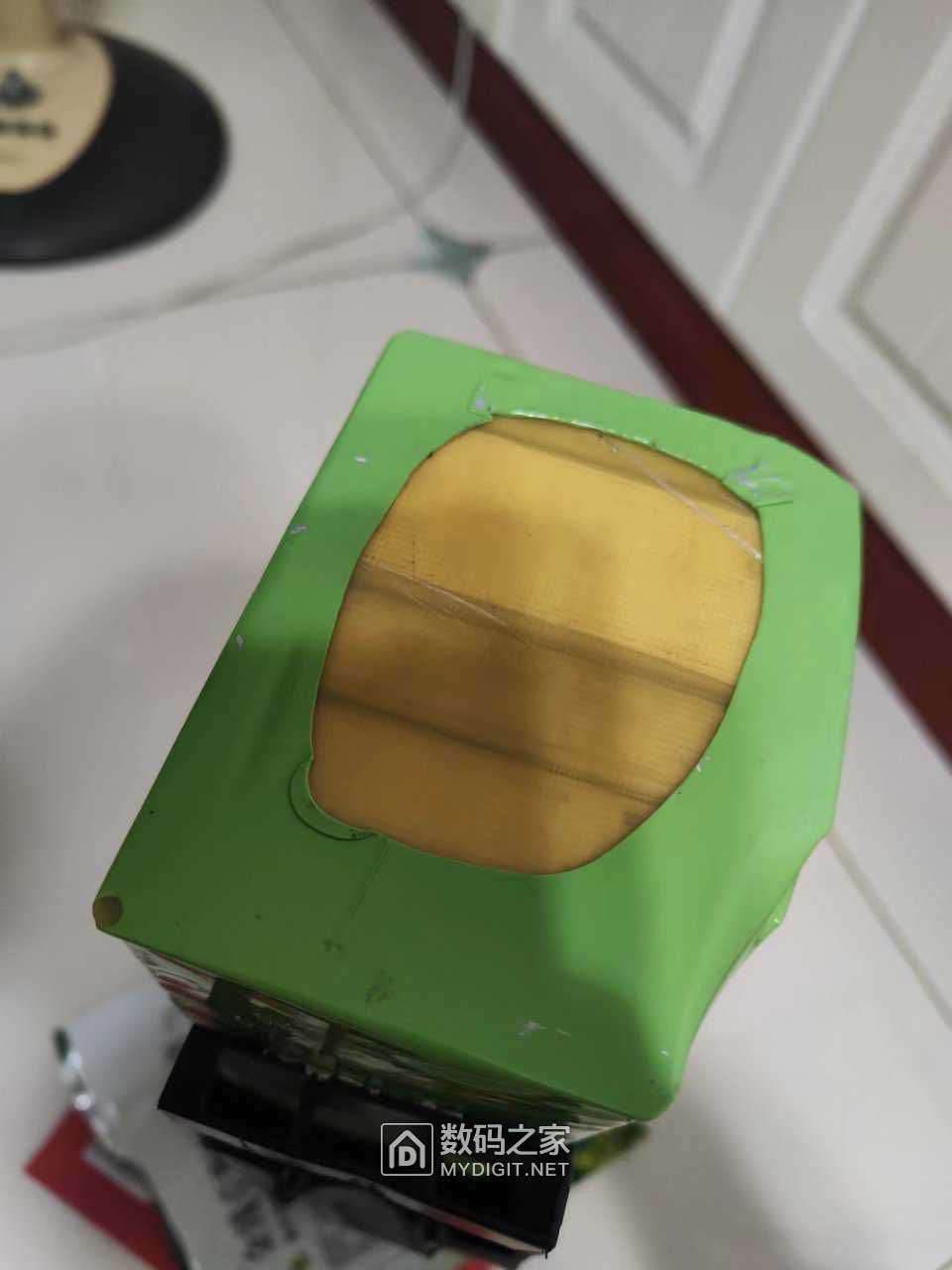

电池组分上下两部分,按常理保护板在电池组上部。结果打开是这样的。七个14ah单体,六个堆叠一个放在旁边,保护板在哪里,不会在中间吧。

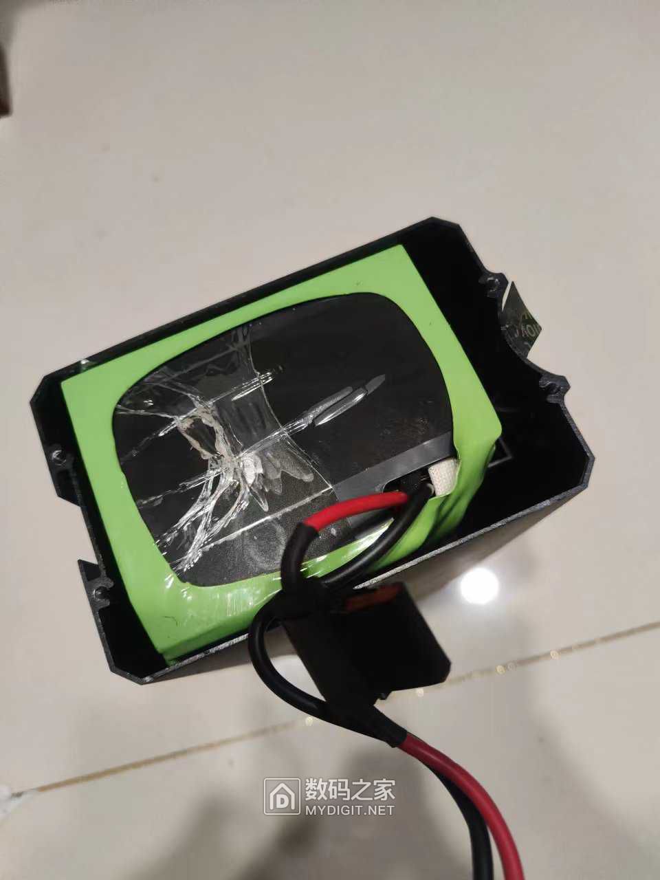

星恒由于鼓包非常难拆,感觉除了把电池敲出来没什么其他办法,敲又怕把电池保护板搞坏。稳妥起见敲下半部分出来,整体敲出来是没办法装回去的。
千辛万苦拆开下半部分电池,六个单体堆叠,旁边是保护板。

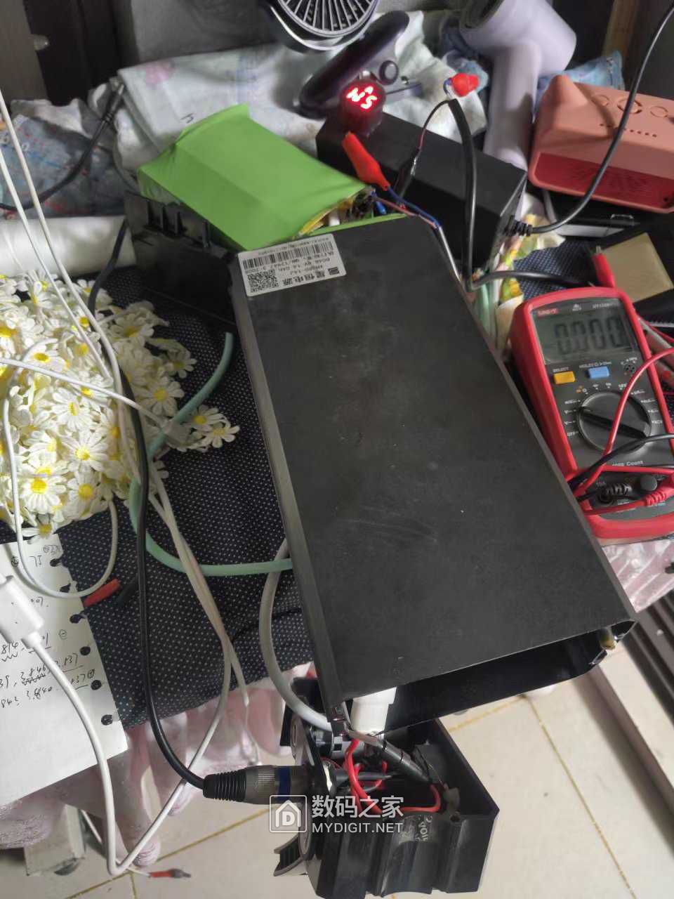

根据网上学习到的消息,得把电池均衡电压就可以修复。由于没有专用设备,只好低压的充电高压的放电,单体大也有大的麻烦,就是折腾半天也没均衡过来。要不直接怼电池组正负极,先把高压的充满,再补低压。
在这个充电过程中,神奇的事情发生了。电池组电压在49.5v的时候,意外发现保护板恢复正常,充电也正常,而且这个充电是均衡充电。
也就是说网上的维修不靠谱,或者是星恒保护板设计比较合理,保护板工作电压范围内自带均衡,并不需要手动均衡或者仪器均衡。星恒电池组还有一个特点,整个电池组除了保护板有点密封胶,其他地方没看到防水。厂家比较自信啊

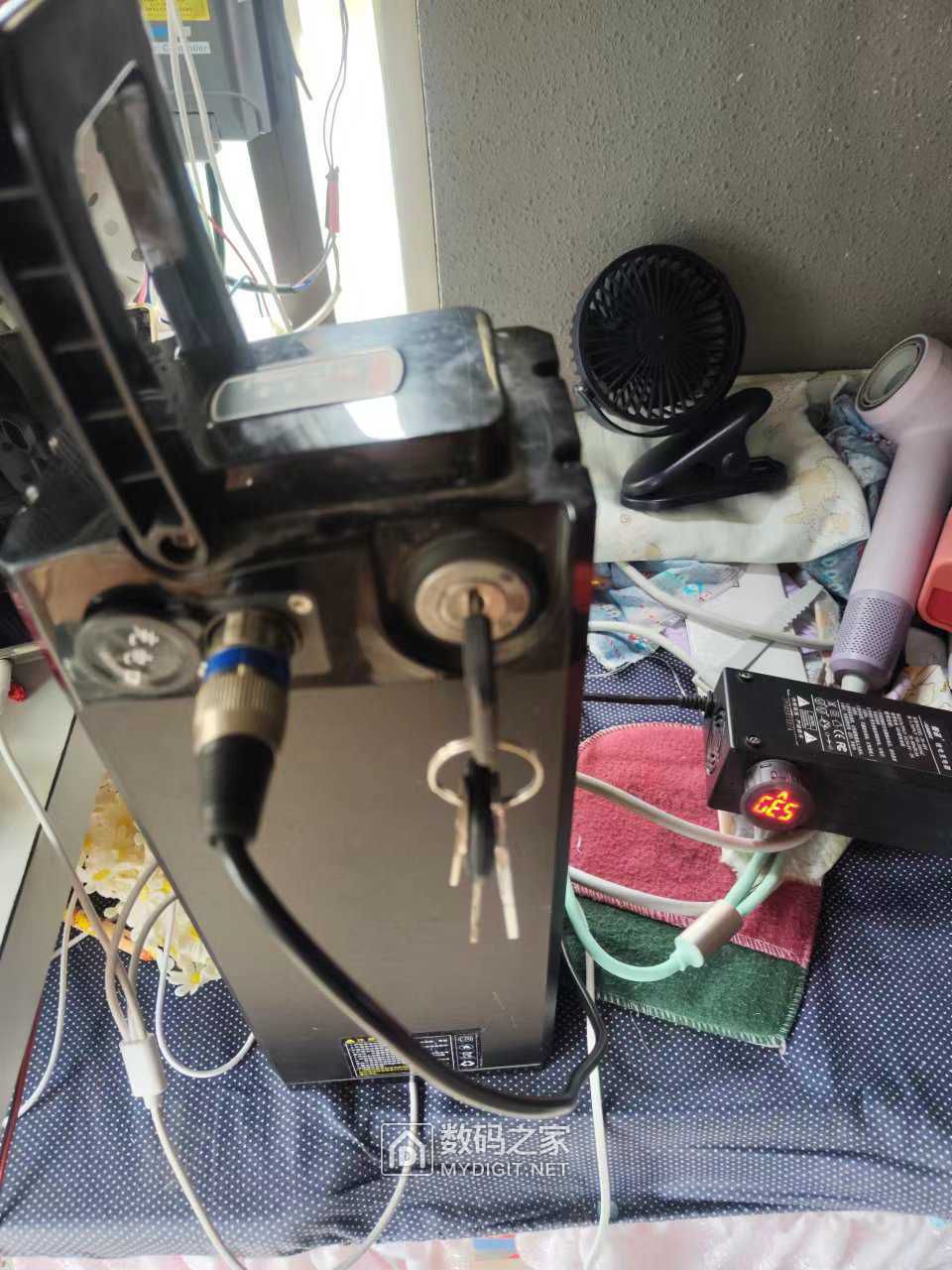

为了保险起见,从负极引线上来,下次锁死不用拆机。这个电池用了六年,应该还有六年
恢复正常工作,充电器加了电压表。
