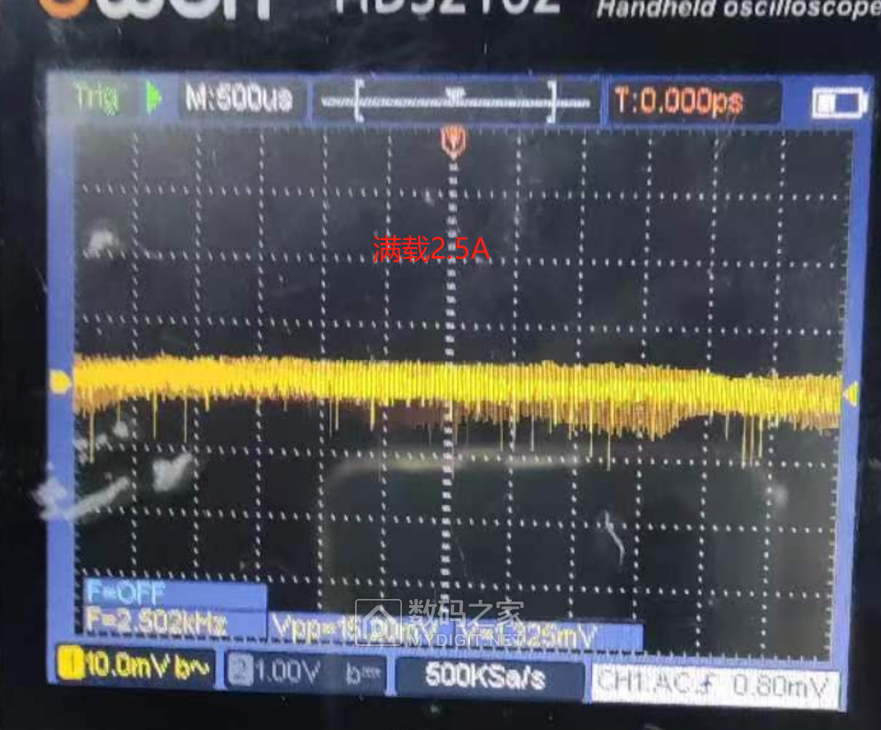

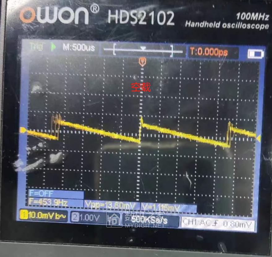

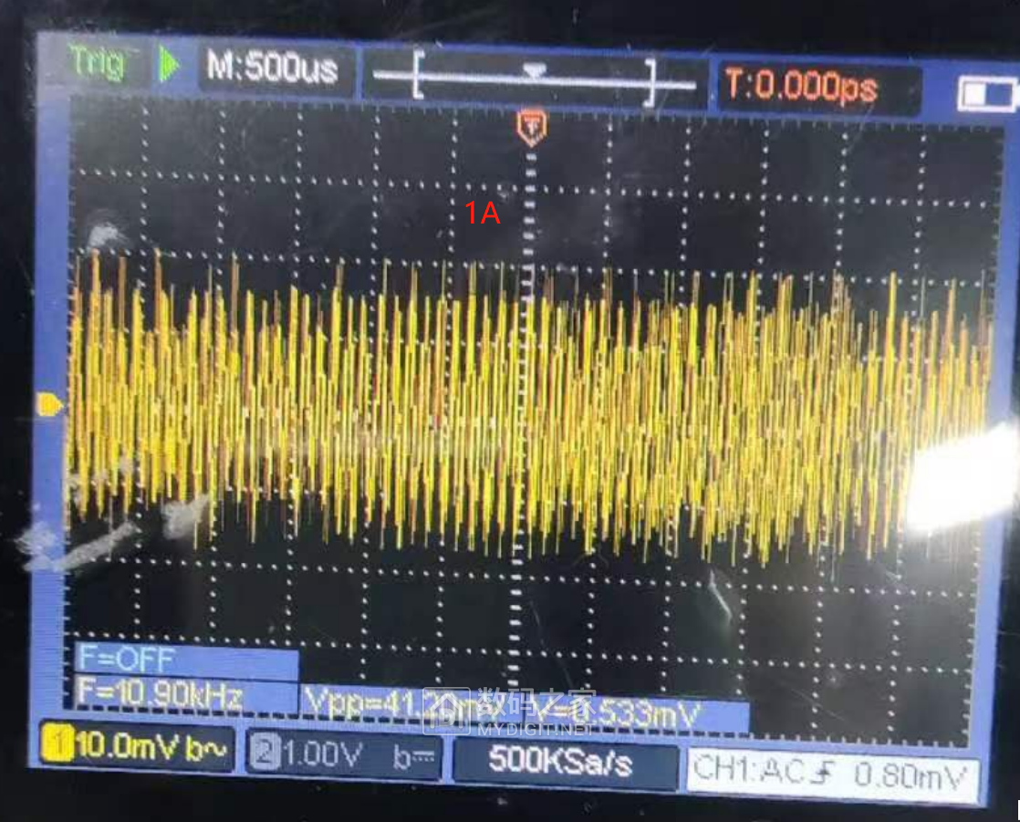

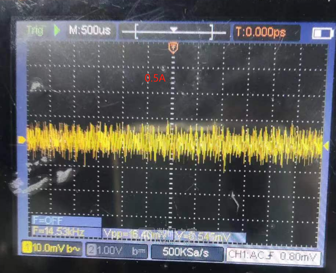

刚开始玩,怕测试方法不对,先上测试条件。
采样点并联了104贴片和16V47uf电解电容,直接测采样线纹波如图3
1、多多的明纬GSM60A12,做工漂亮,很有份量。空载测试,看到这样子,重复检查了采样线,确定就是这样的波形。
2、TB的建兴12V5A,空载,2张图不同时基,纹波本身不大,但尖峰不知道是什么信号,最大抓到124mv
请教下各位,这两个电源是不是都不行?还有必要带负载测试吗?如果能评价下这两个电源更好,谢谢!
