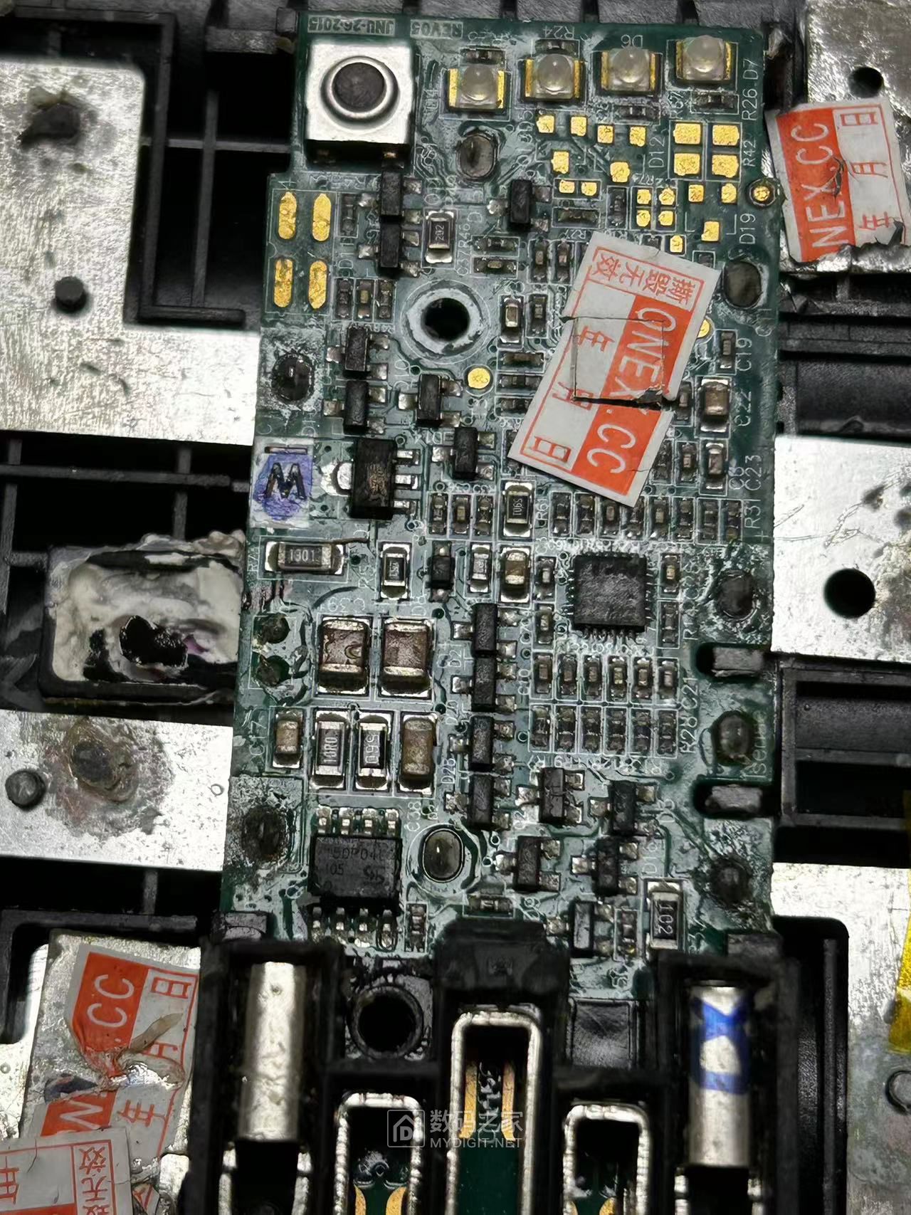

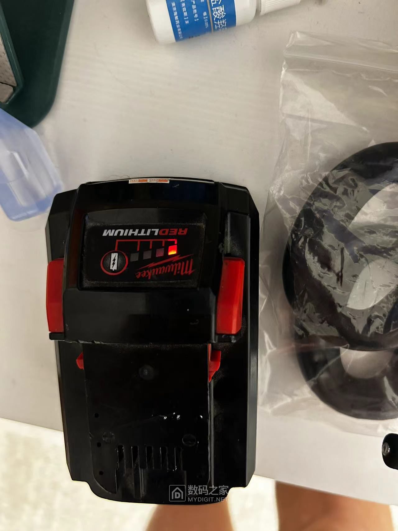

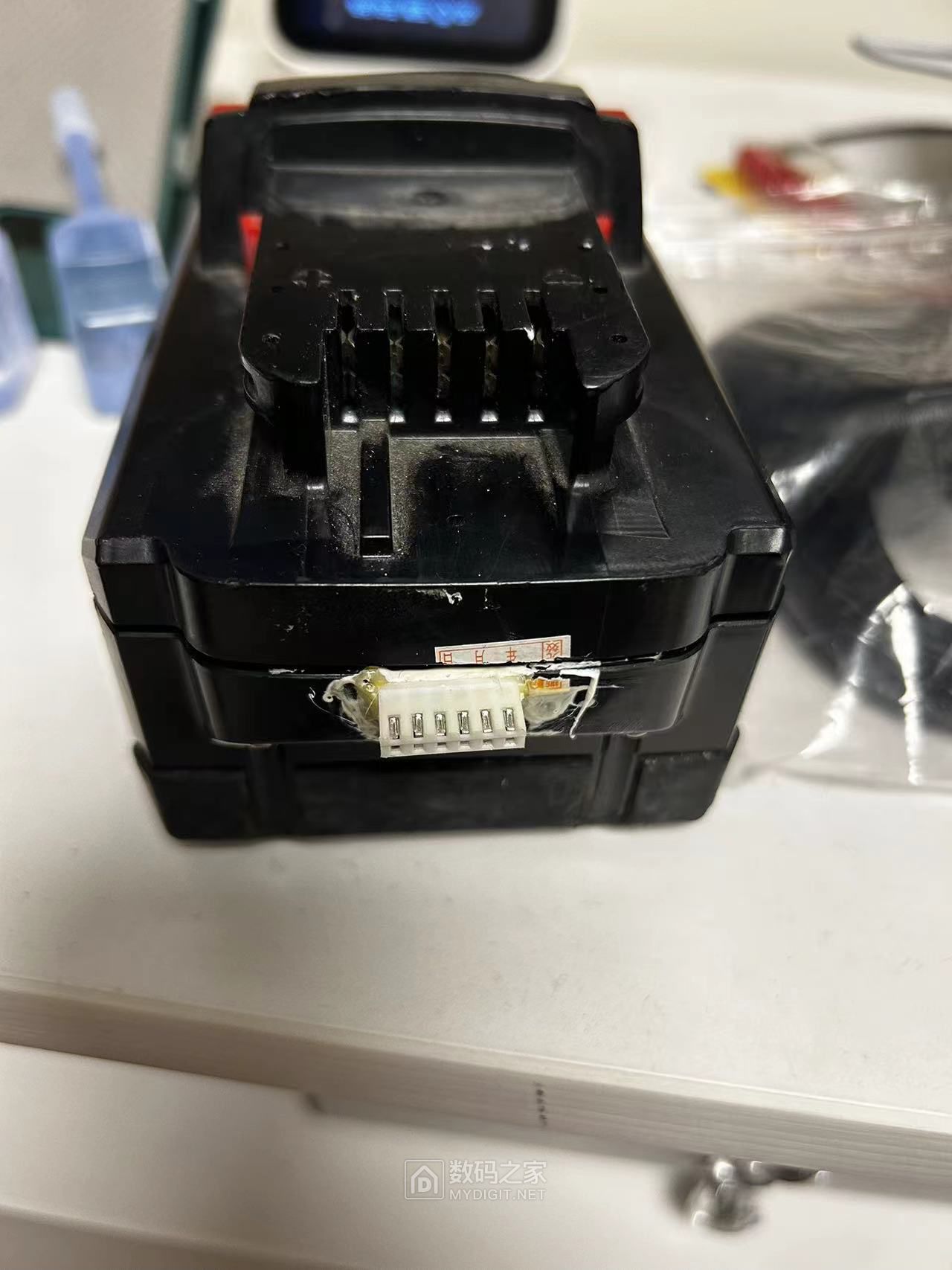

M18 6.0的电路板,咸鱼收的旧货 拿回来拆机换电芯 ,组装完 短接1 4 脚激活后用了三四次然后充满电放了大半年
昨天拿出来一组电池3.0v 其他四组4.1v  保护板1个灯闪,短接激活无效
使用b6平衡冲充满后 还是无法激活,电量显示 一个灯连续闪七八下,短接1 4  四秒以上 电量指示灯只亮起3个灯,几秒后自动熄灭,断开短接后,按电量显示,还是一个灯一直闪。
正负极输出有电压
充电正极(中间位置)也有电压
充电正极回路无法充电
有大佬遇到过这种情况么
