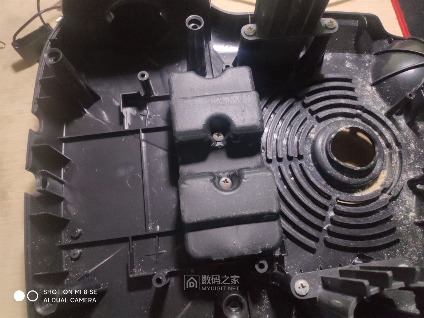

挂烫机简单修复
单位解散之前接的业务
很老式的挂烫机
水垢太多了
铸铁的发热器
上面有漏水应该
经测是温度保险断路
换上新买的,然后装机测试
效果大大的好
一次买5个温度保险,剩下归我。。。
