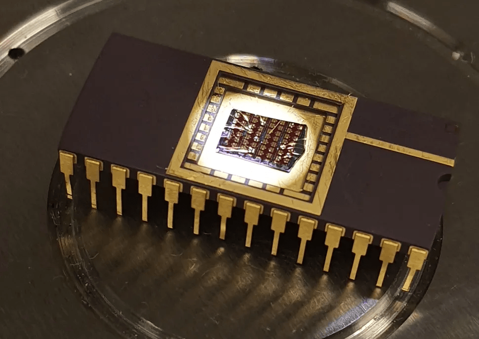

英国新型非易失性存储器开发商 QuInAs Technology 近日宣布,已经添置和购买了相关设备,希望可以生产出 20nm 原型 UltraRAM。
IT之家此前报道,UltraRAM 是一种“超高效存储”技术,目标是将非易失闪存 NAND、易失性内存 RAM 结合在一起,兼顾能效,具有极高的耐用性。

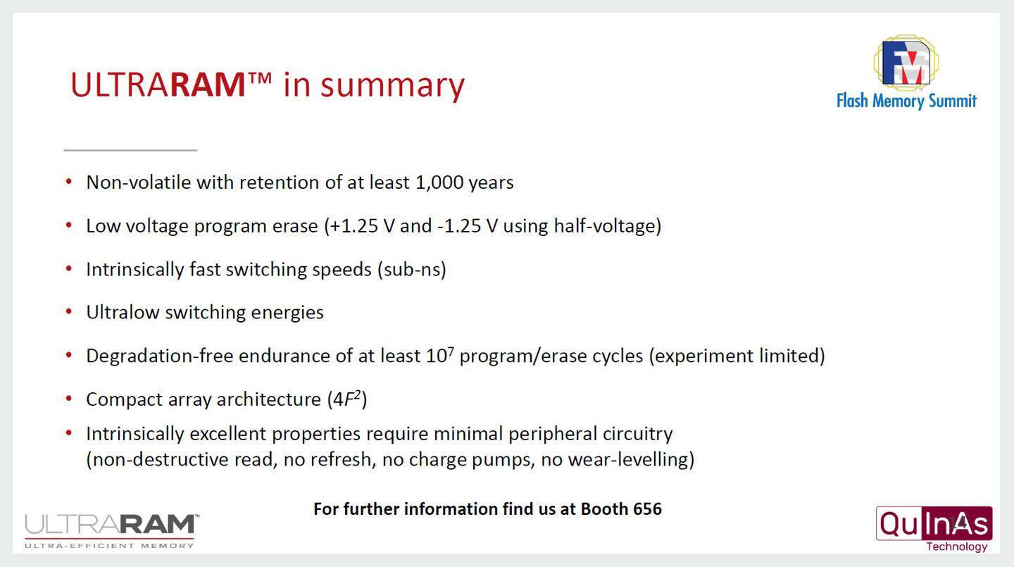

QuInAs 目前正在积极推进商业化 UltraRAM,声称该技术最高可承受 1000 万次重写循环。在原型获得这项目标之后,公司会进行小规模的试产,并在全球范围内寻求客户。
UltraRAM 由英国兰开斯特大学和华威大学的物理学家开发的,为了推进商业化,于去年冬季成立了 QuInAs Technology 公司,于今年 8 月在闪存峰会上首次亮相。

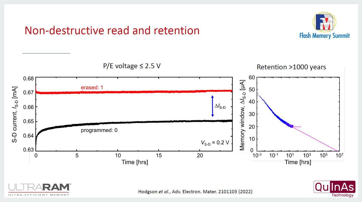

存储到 UltraRAM 单元中的电荷可以存储 1000 年而不泄露,承诺能效比 DRAM 高 100 倍,比 3D NAND 高 1000 倍。

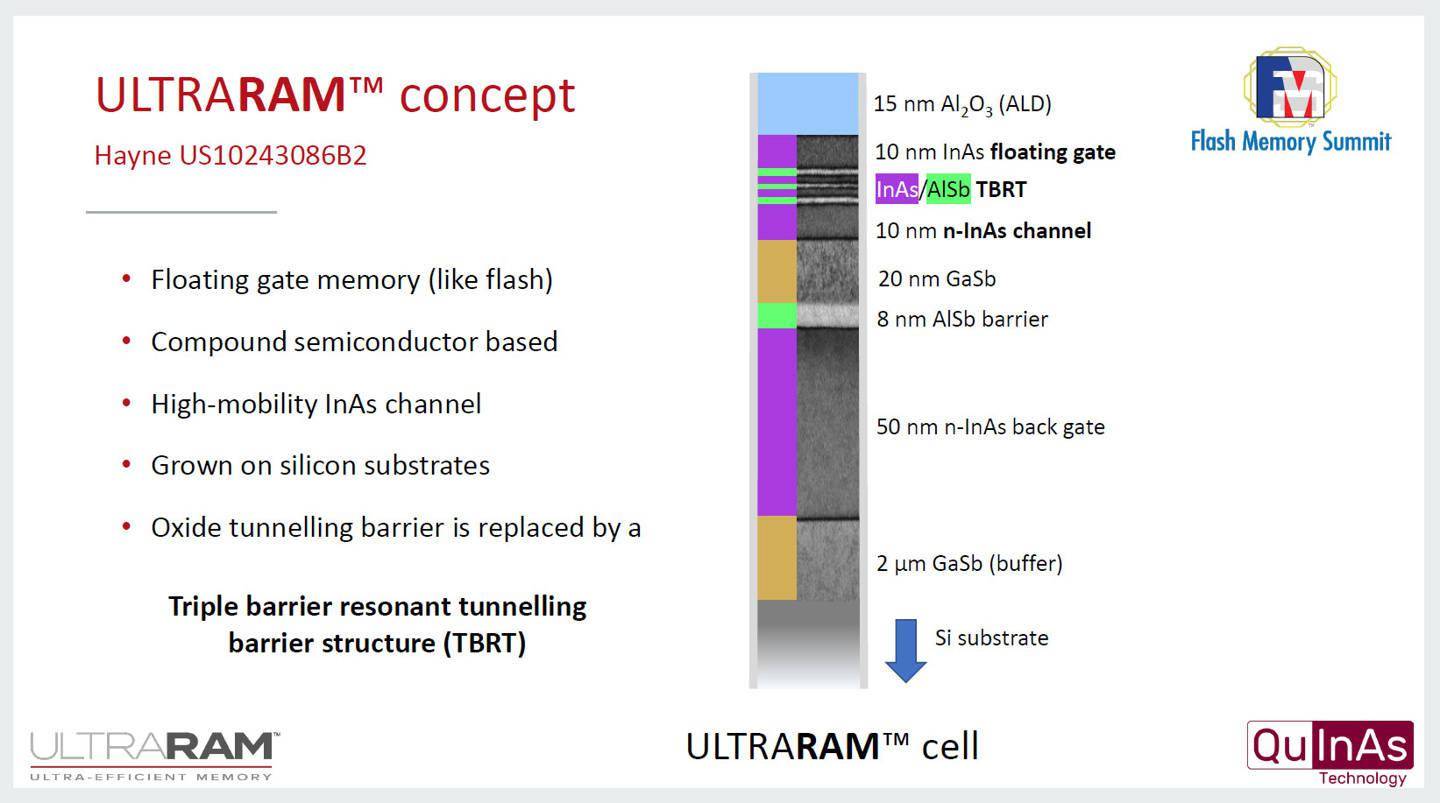

UltraRAM 的关键在于由砷化铟和锑化铝(InAs / AlSb)制成的创新三层浮动阀,可以确保最大的能源效率和泄漏保护。
在传统的 3D NAND 存储器中,单元中的氧化物浮动栅极逐渐被破坏,而在 UltraRAM 存储器中,三层栅极几乎不受外界影响。
UltraRAM 在执行读取操作时,也使用非破坏性方式完成,电子在共振时穿过三重势垒进入单元,并在擦除过程中以相同的方式退出,使写入过程非常节能,从而实现超长的重写周期数。
