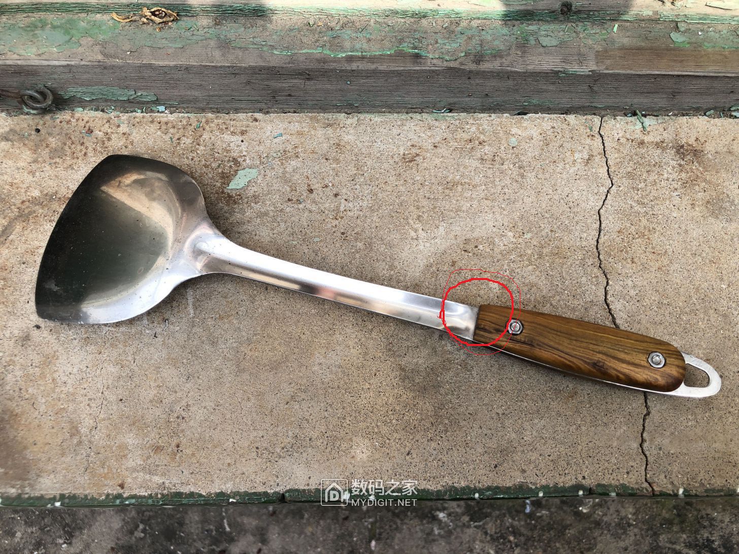

家里炒菜的锅铲手柄坏了好久了
正好有点时间 修一下
坛友老李送的木料闲置好久了 这次就用它了
绿檀木 木质细腻 纹理也漂亮 关键是油脂丰富 味道很好闻
切一块 画好线
切口可以看到很多油脂
另一半也切好
打孔临时 固定一下
砂带机打磨出外形
拆开 分别修圆
扩孔
装螺丝帽
用不锈钢扁头螺丝装起来
手柄这里还缺点啥
切掉一部分
打磨光滑
这回看着顺眼了
绿檀有个特点就是氧化后会变绿 太阳晒一下就会变色
对比一下看看
好了 干完交工
