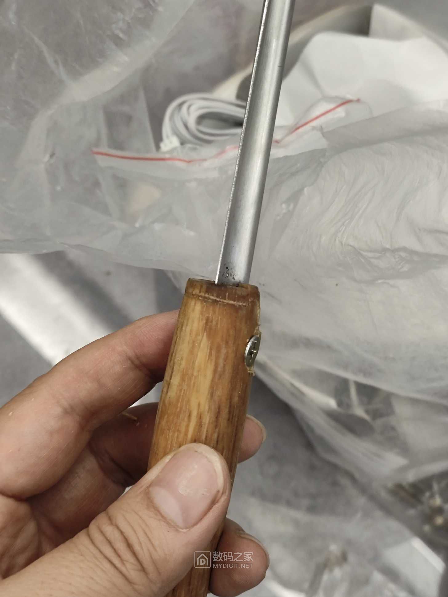

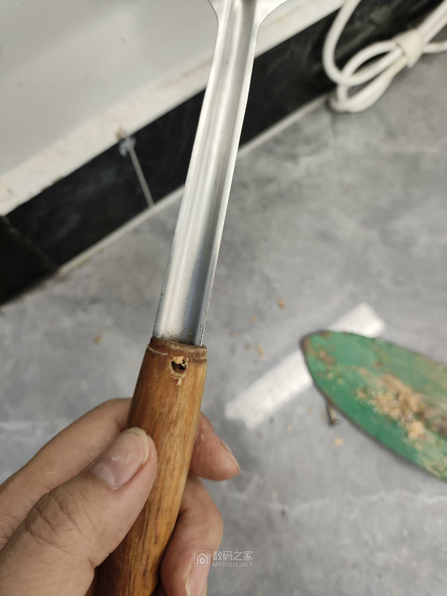

突然接到通知,家里的三把铲铲之一的二铲坏了,就是木头手柄夹不住铲柄,立即接到任务,开始修这个铲铲。
这里夹不稳了,维修思路就是打孔,用螺丝拧起来

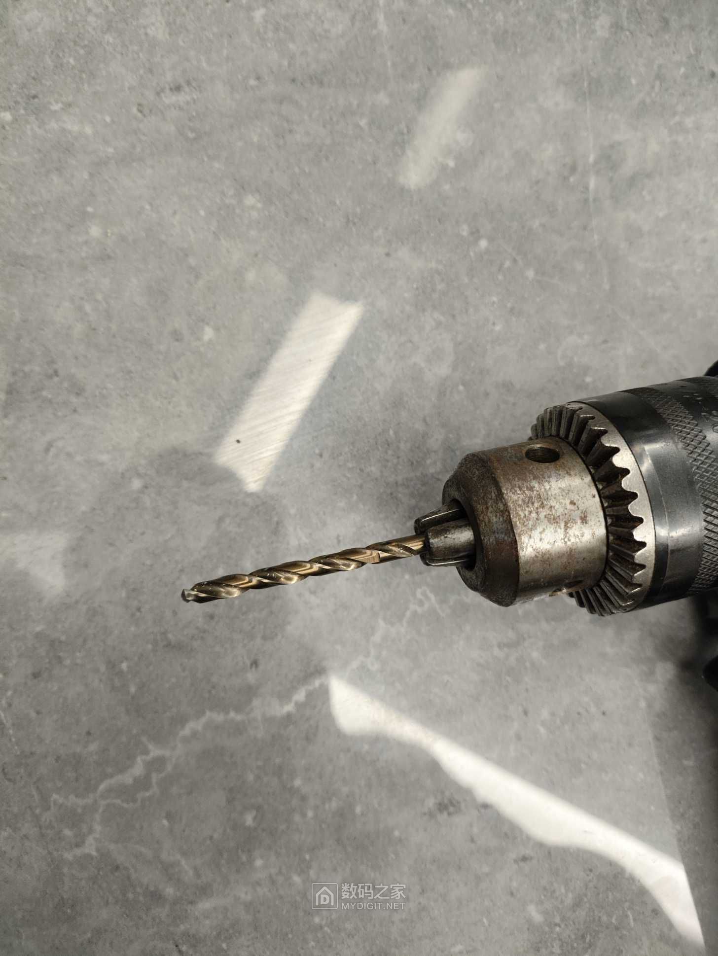

自然要请出钻洞王来打眼

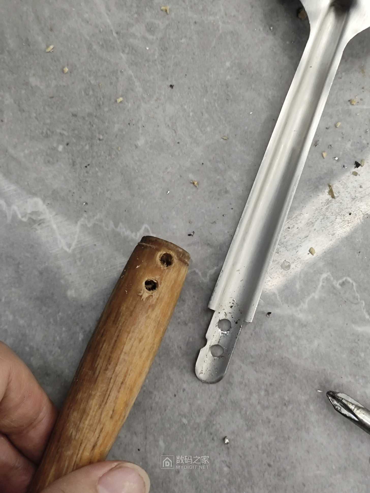

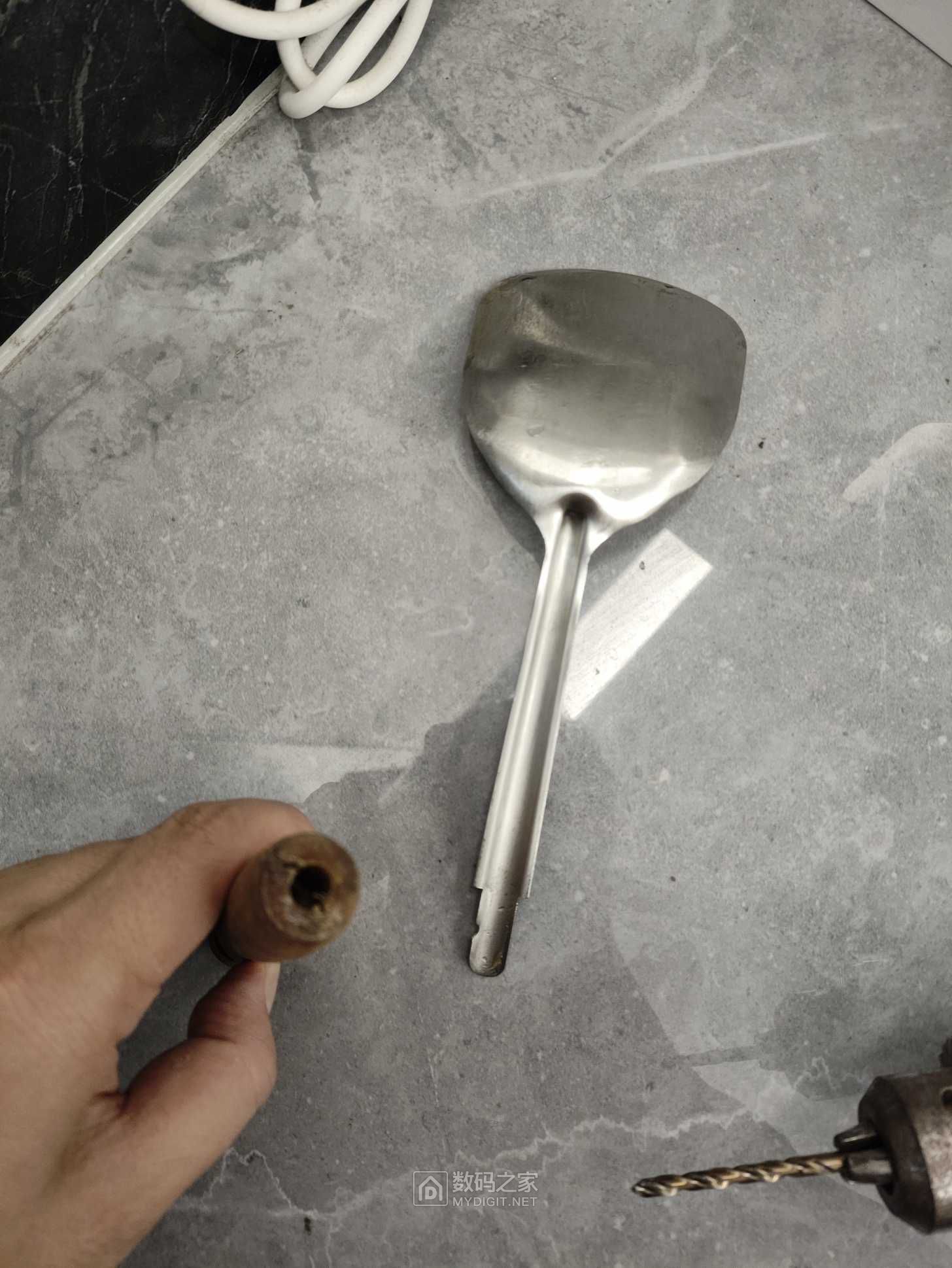

先钻一个洞,然后把铲柄上对着印子开孔,为了不伤地砖,用了另一个铲铲顶住,这货还真不锈钢的,钻起来很硬。
一个洞不放心,再钻一个洞

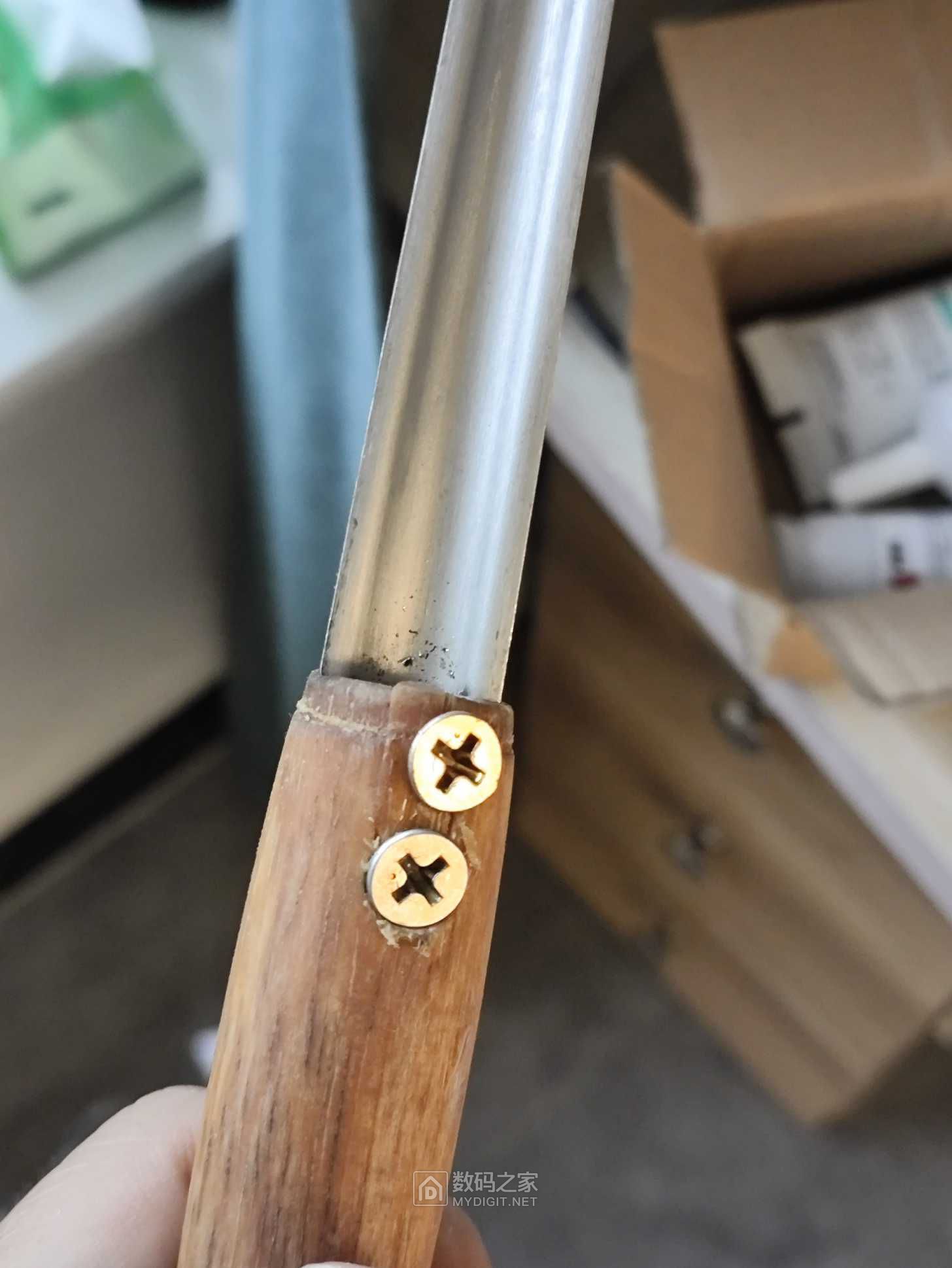

然后螺丝拧上
两个螺丝拧上,螺丝孔,缝隙里面,事先滴点胶进去

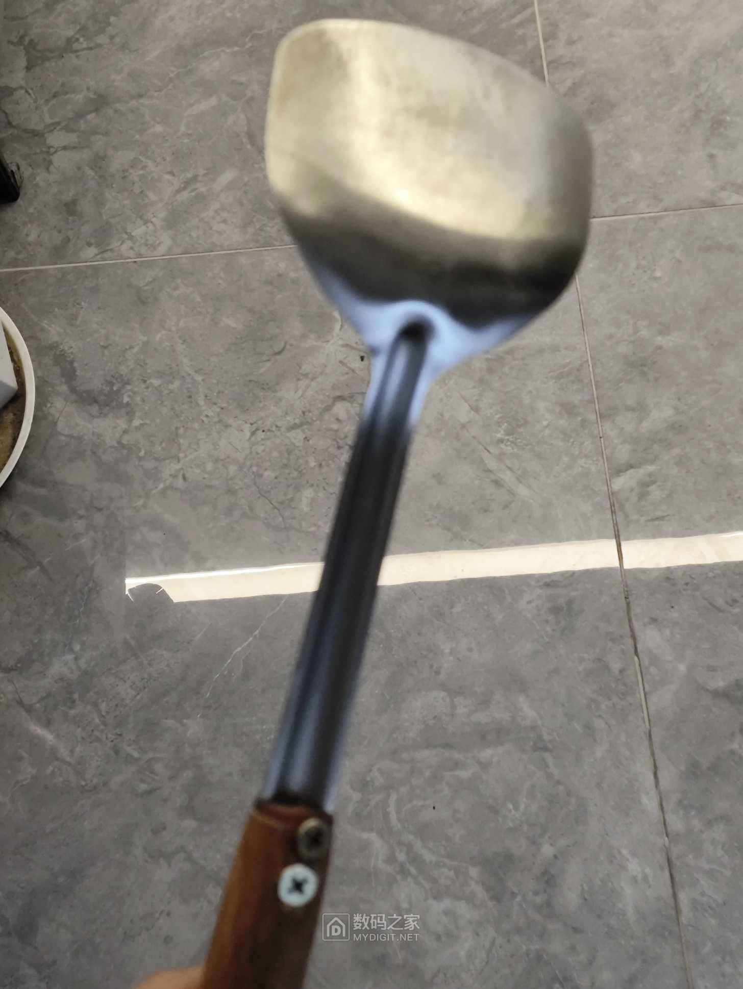

最后,铲铲终于修好,可以继续铲菜了。
