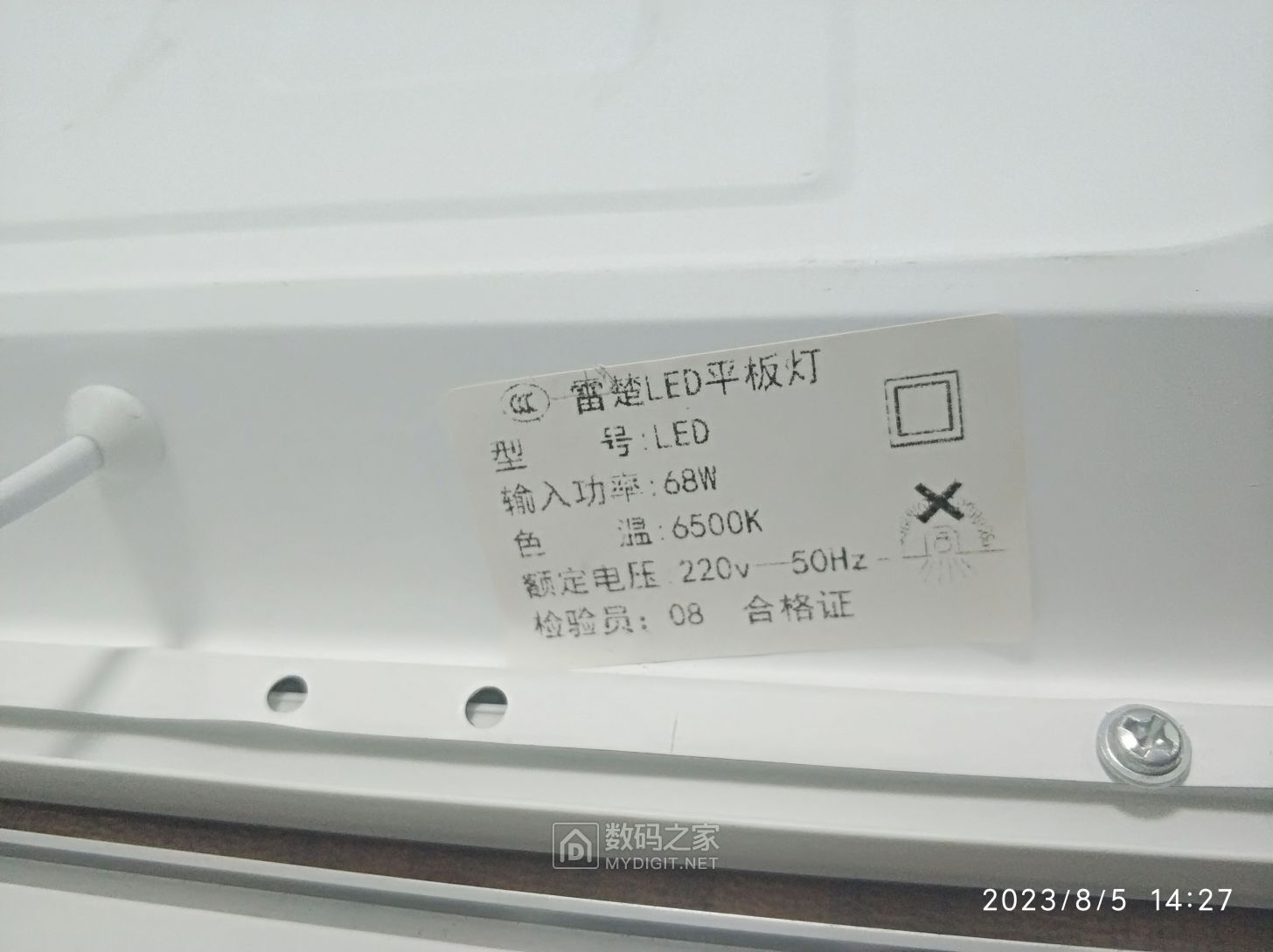

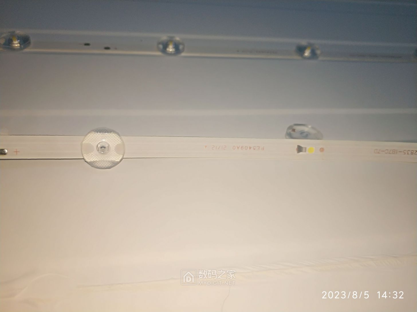

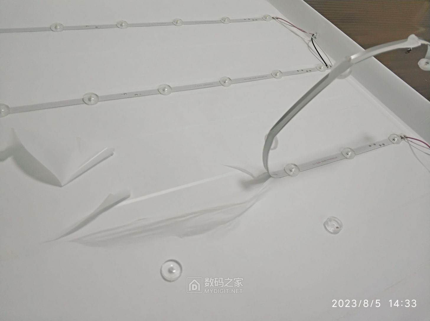

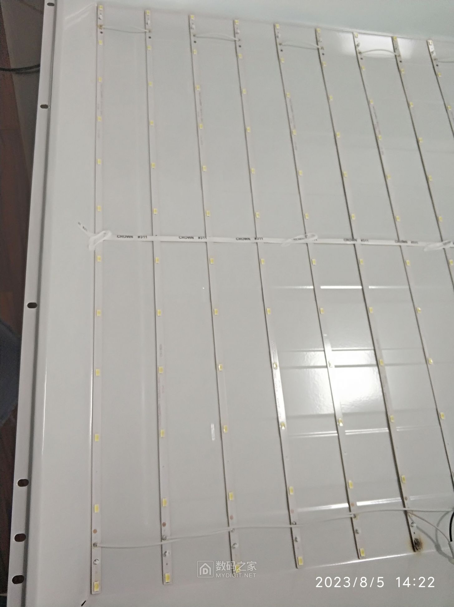

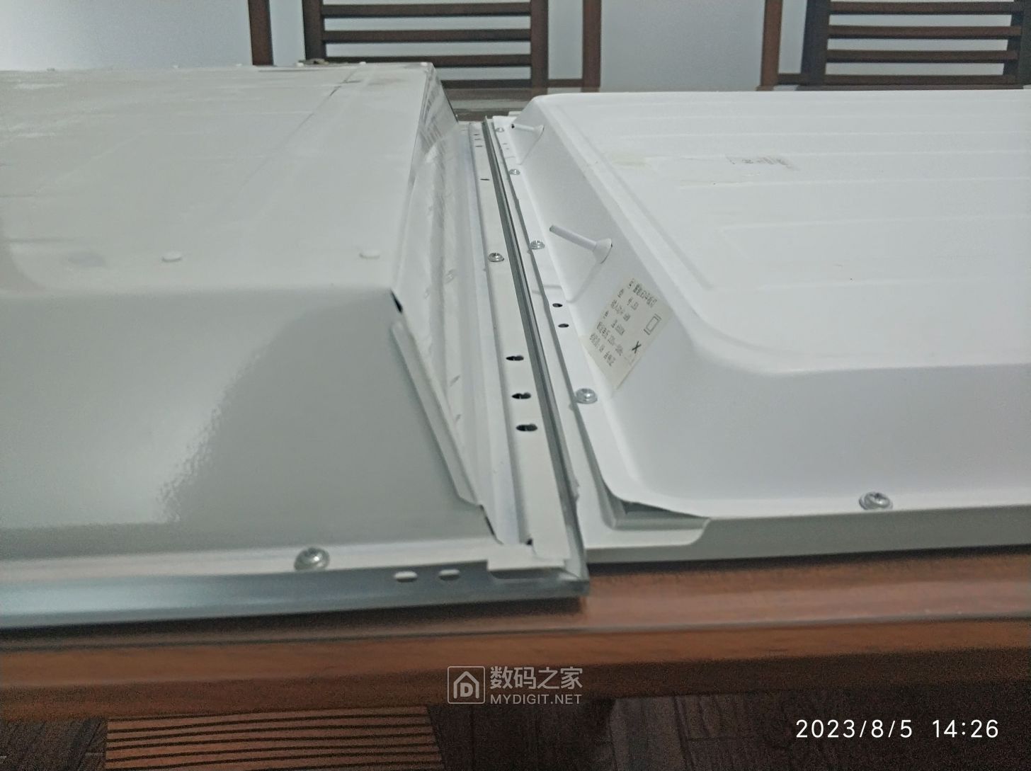

捡到两个60X60的吊顶灯,两种完全不同的工艺,拆给大家看看评论一番。

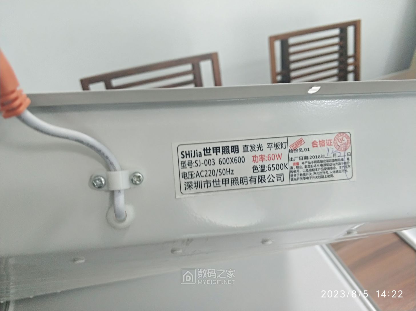

第一种,比较厚重,铁外壳,灯条多。
下面开始拆第二种

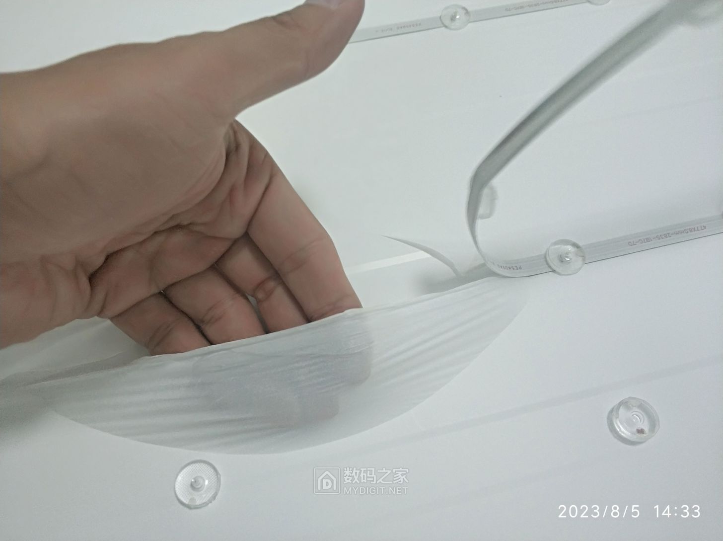

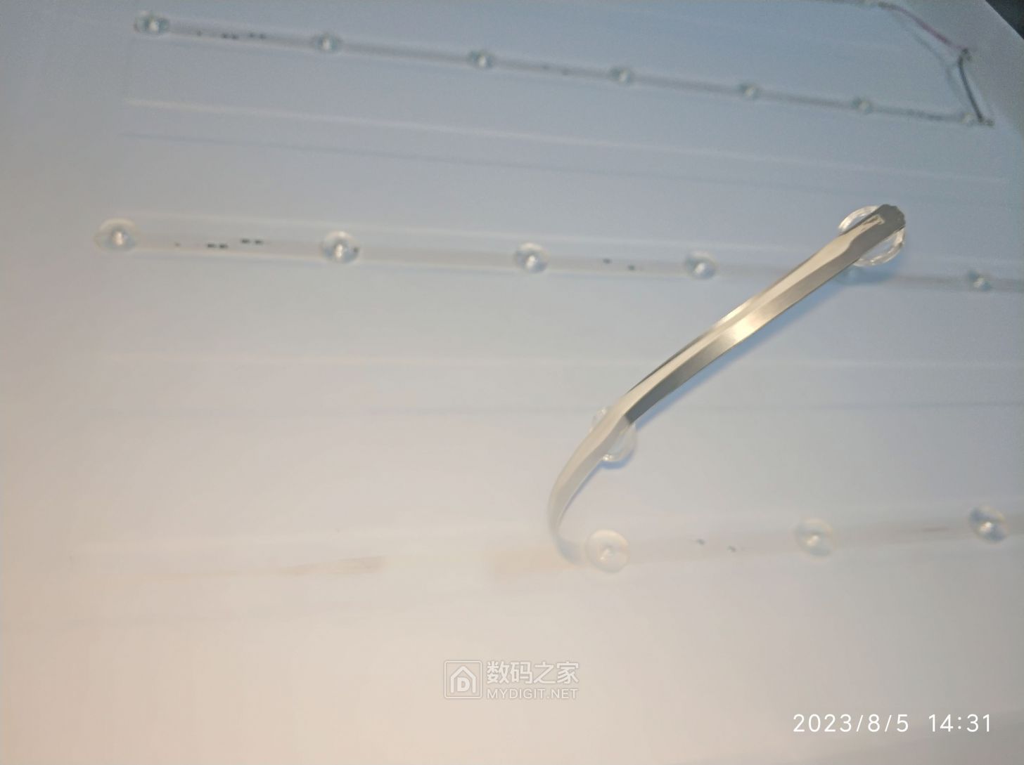

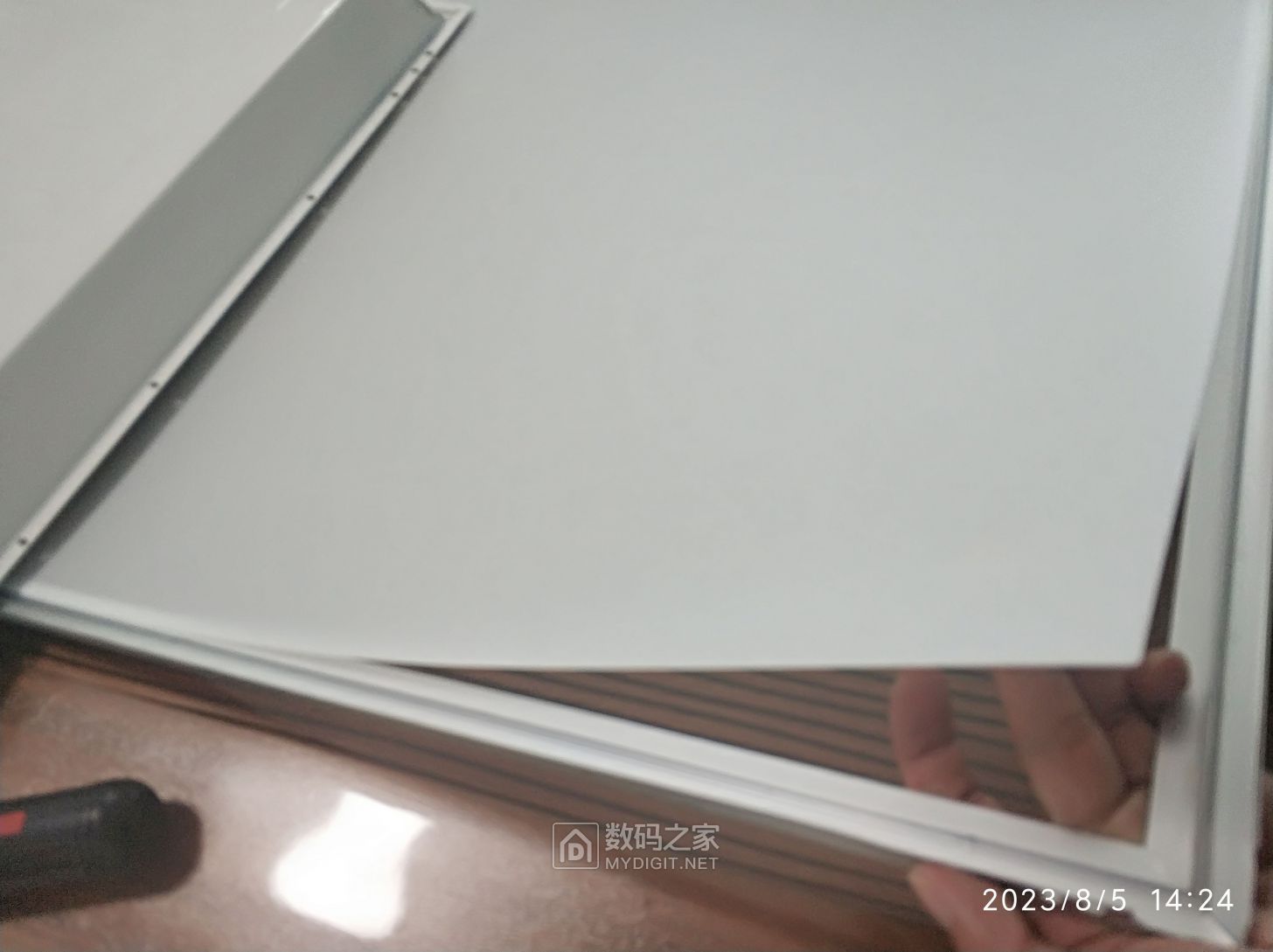

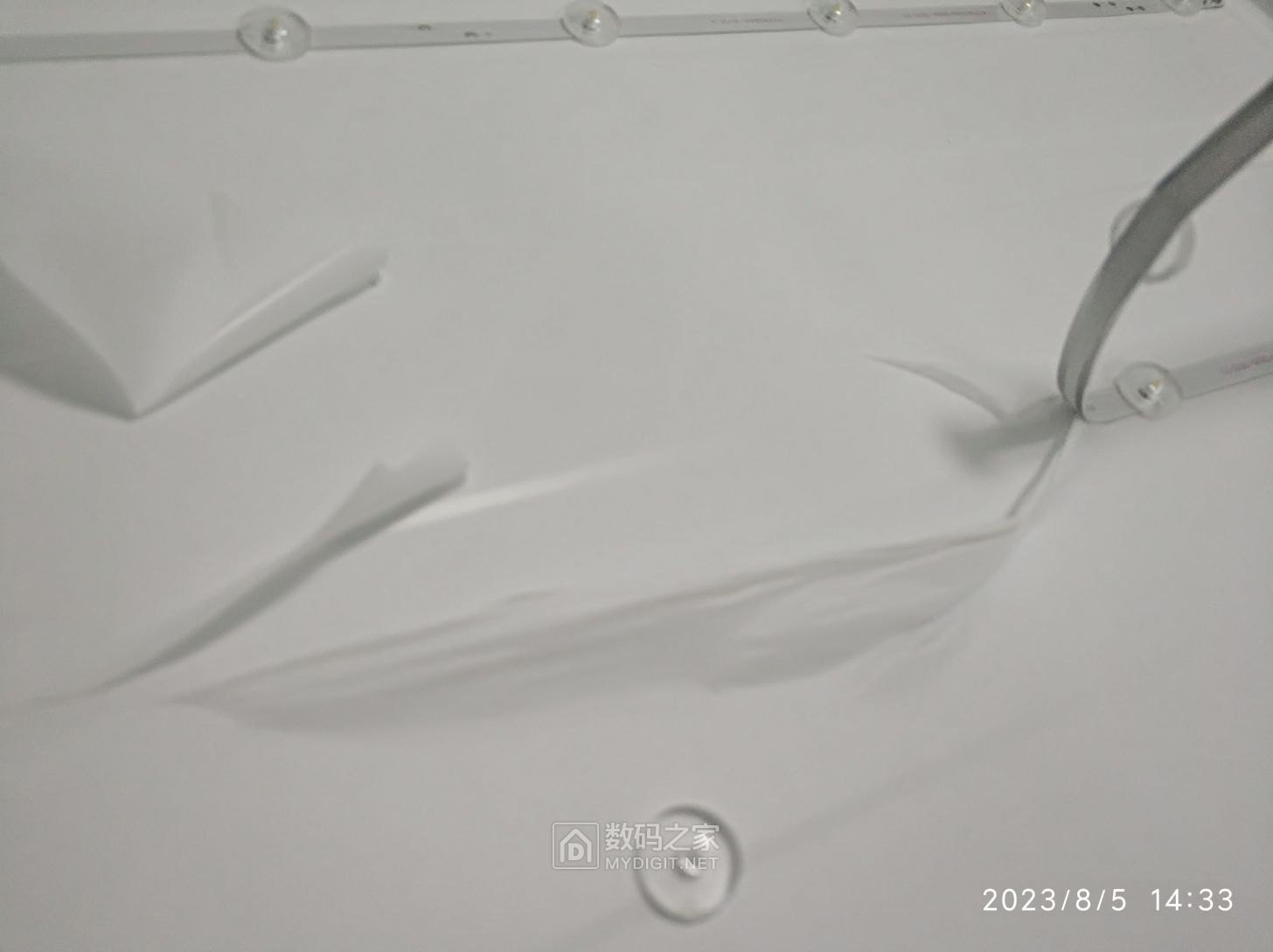

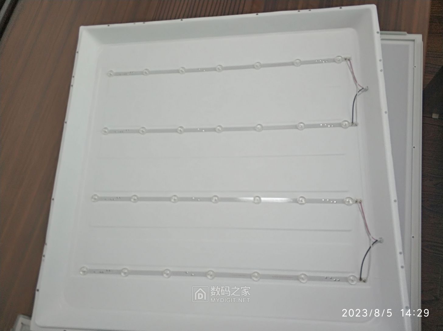

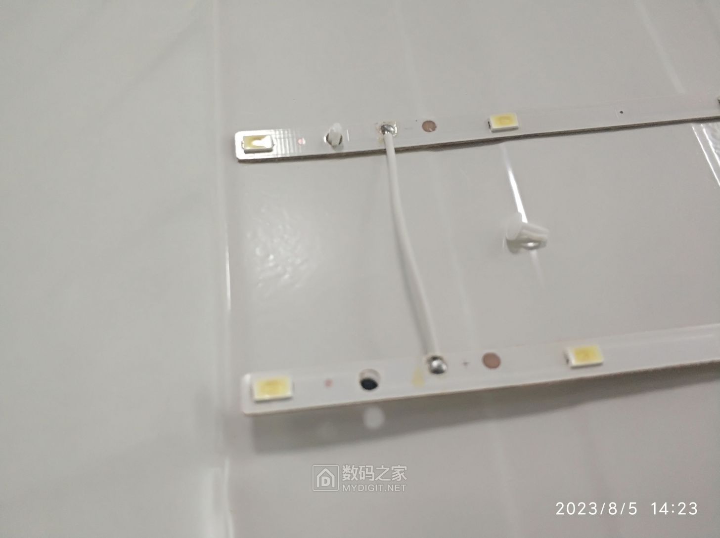

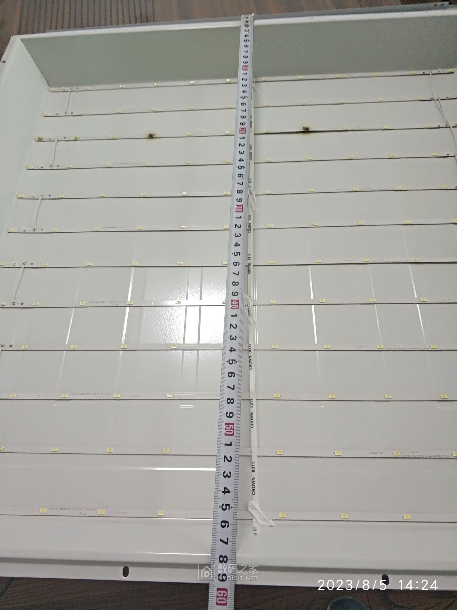

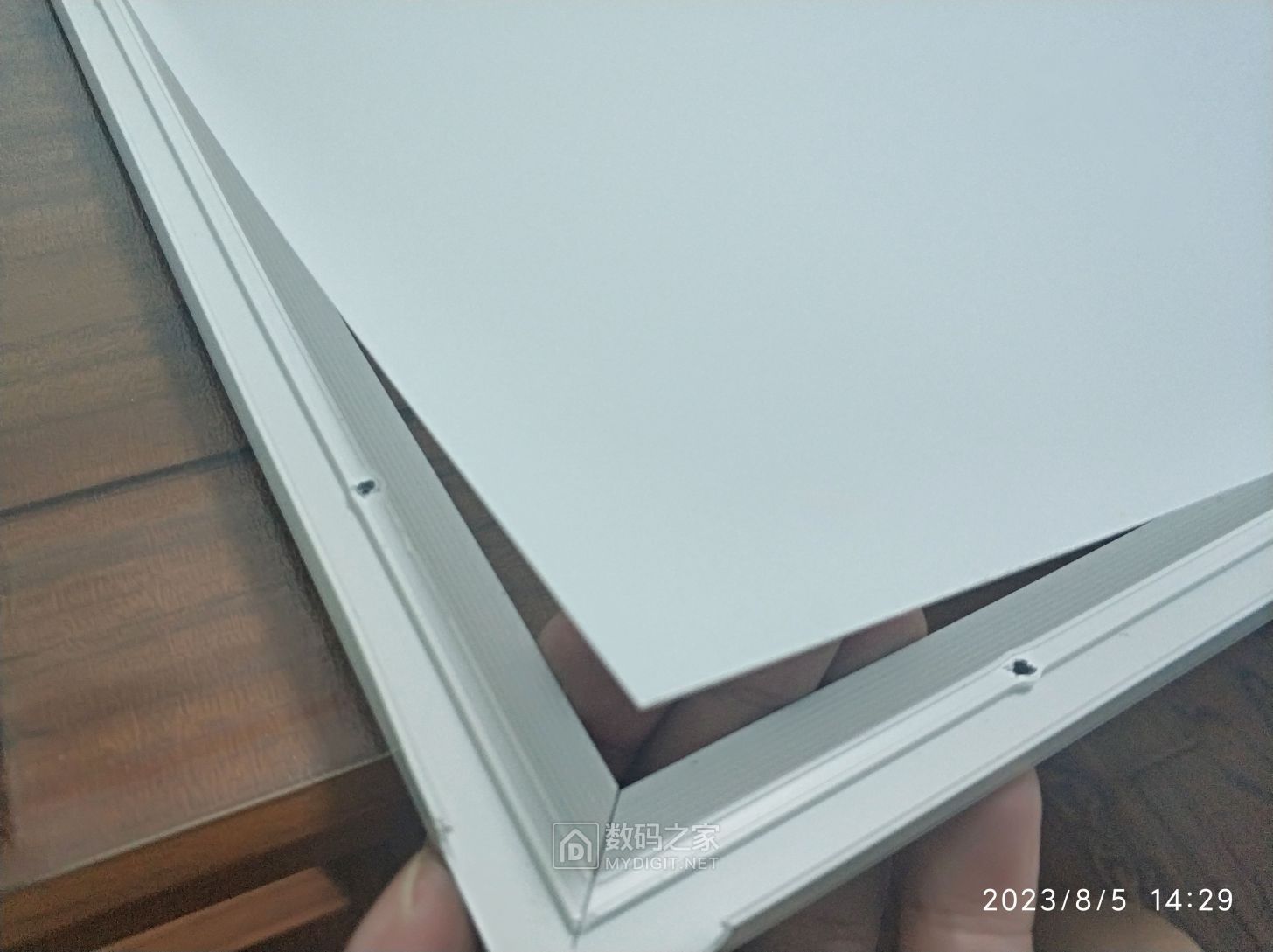

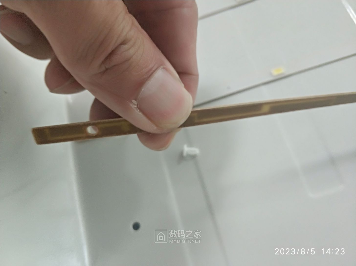

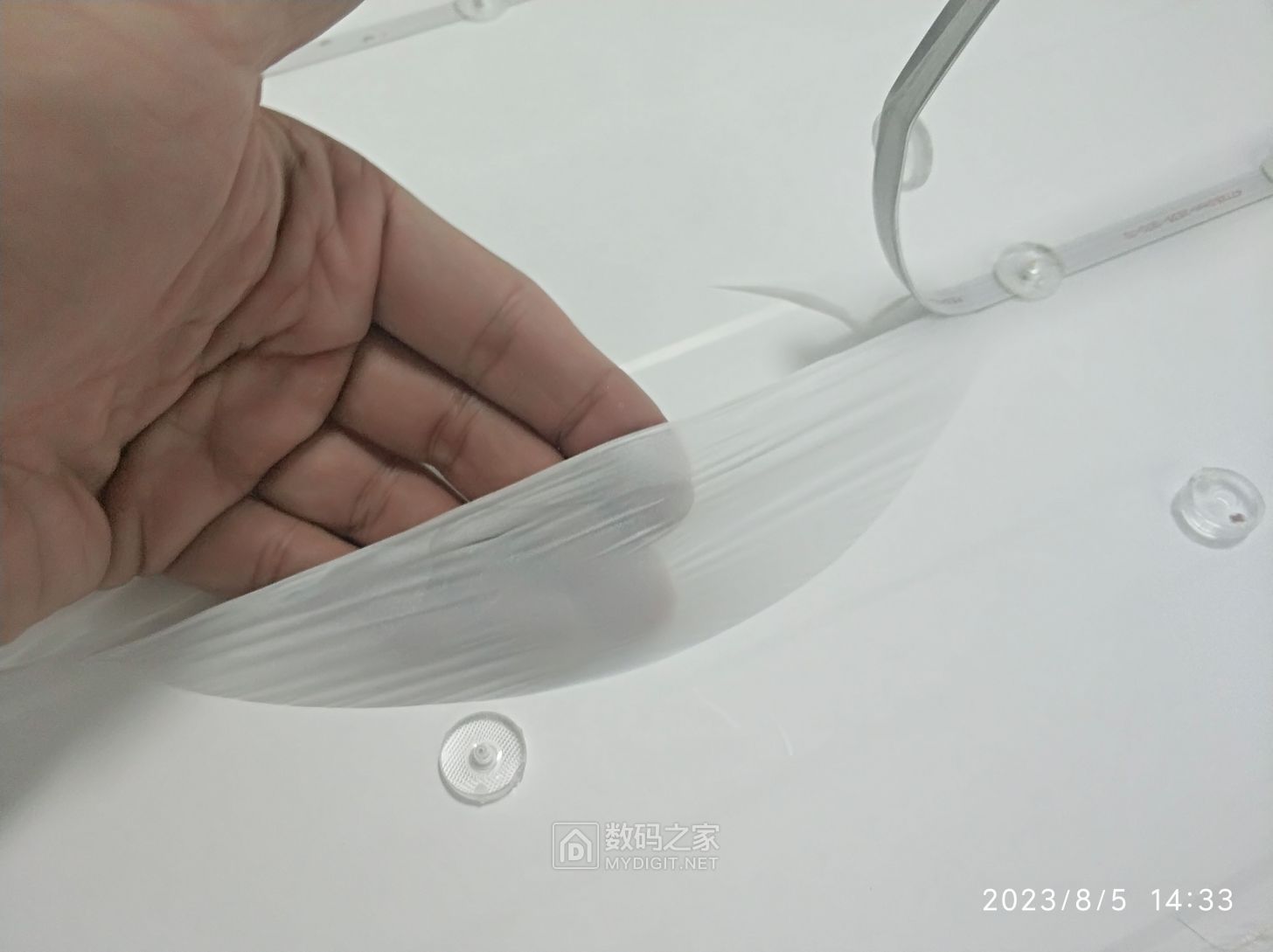

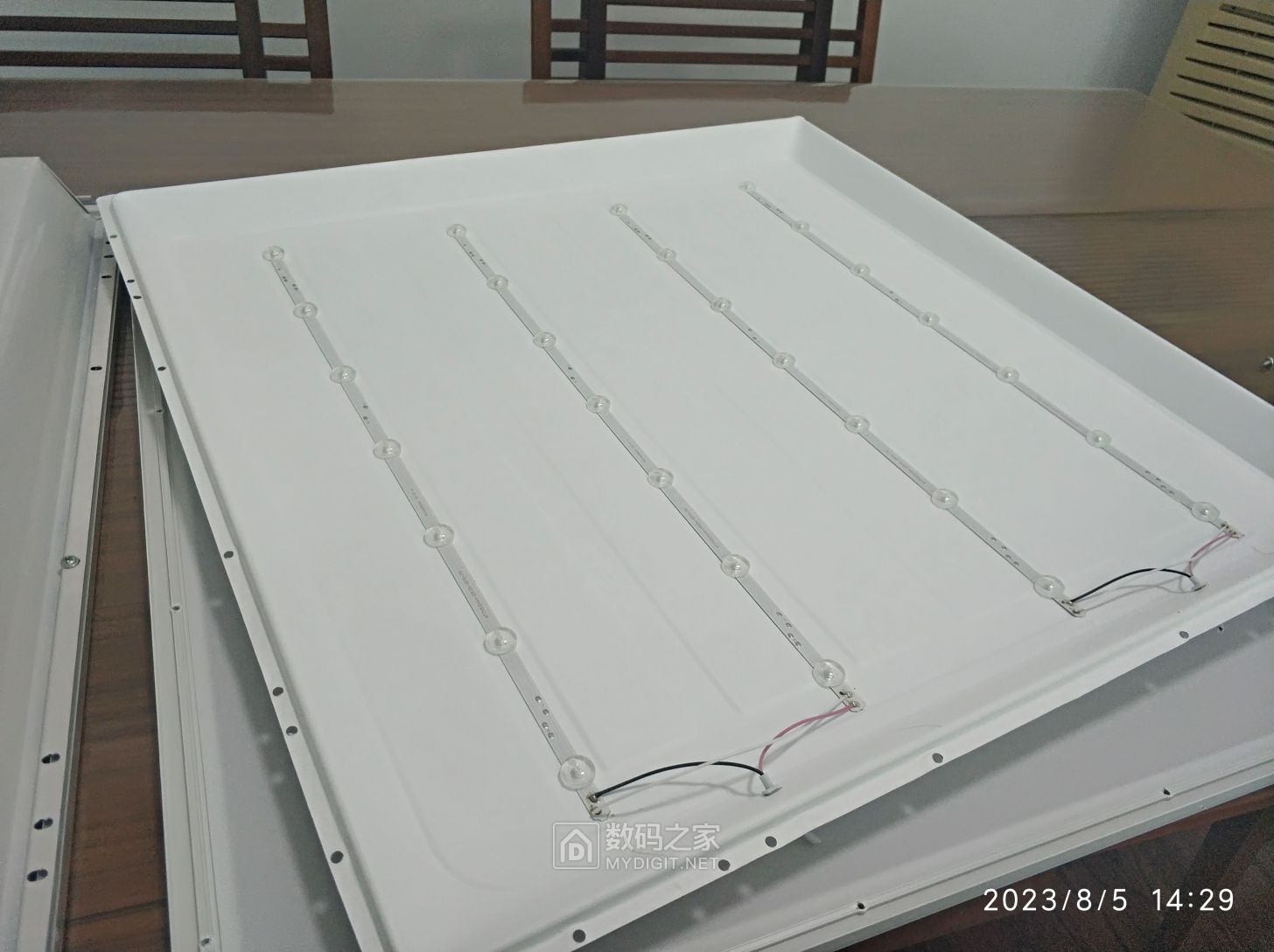

比较轻薄,外壳竟然是塑料的?灯珠少。
两款灯实际功率未有驱动可以测量,因为是捡来的。

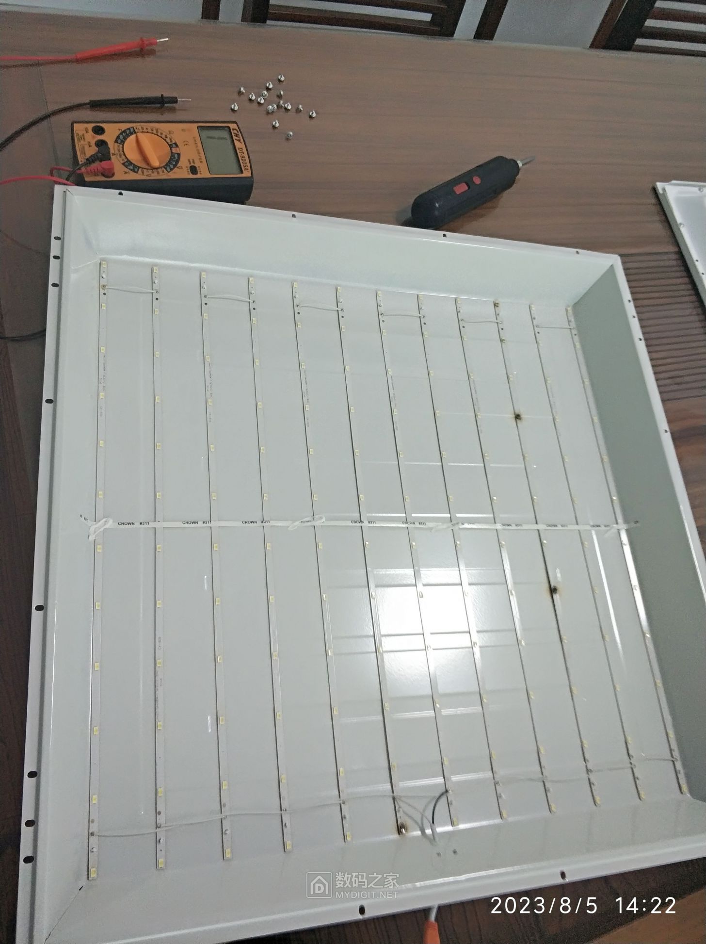

总的来说第一款又厚又重,用的6030灯珠也多144珠标60W,铁外壳散热应该也比较好,按照传统思想肯定是想买第一种稳妥。
但实际上第一款的灯珠已经挂了9成,基本都发黑了,拆完直接扔掉。
第二款灯珠少,用的2835灯珠是9V的高压灯珠共7X4=28个灯珠标68W(却一个也没坏!后来我还拿去做了一个LED 灯泡,请看:
