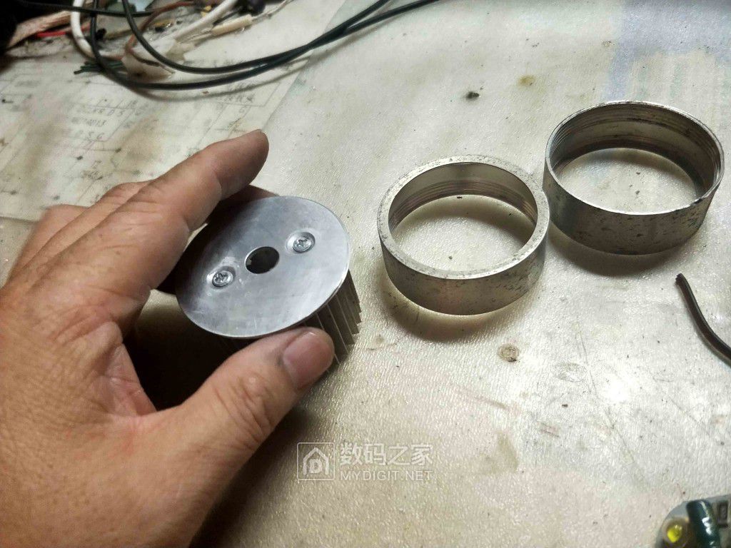

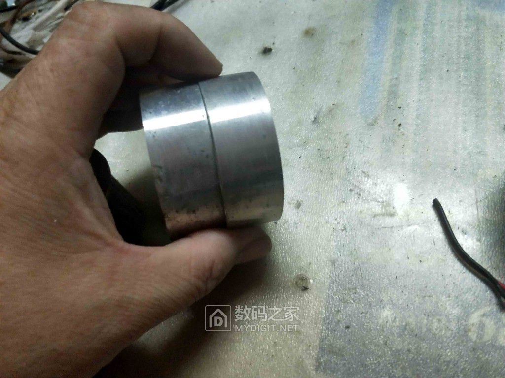

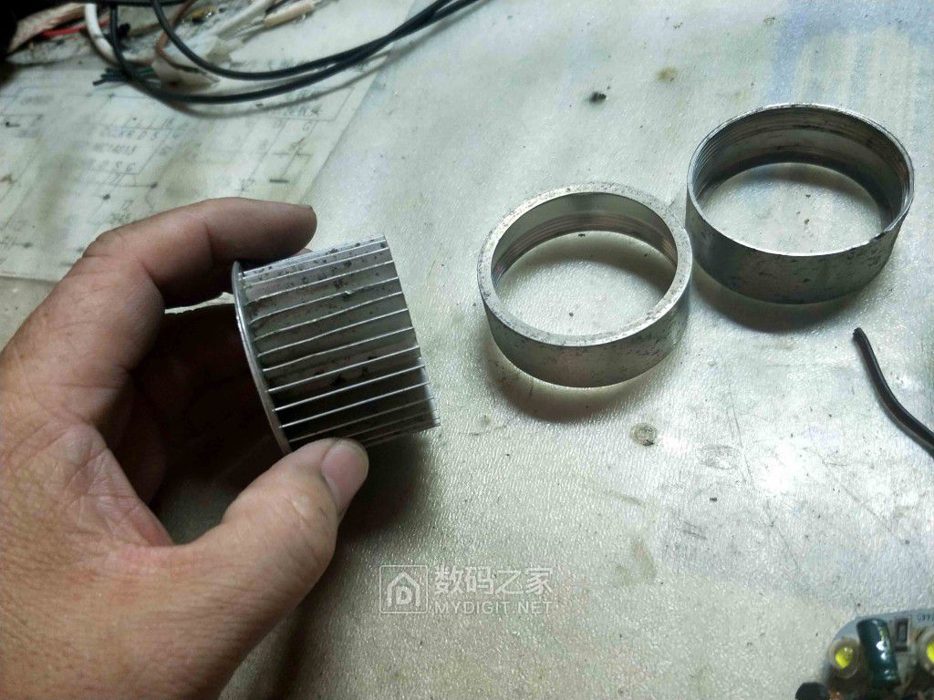

    于是几分钟后手机又闹铃,关掉3点的闹铃继续睡,3点44自然醒,起来吧,来门市,

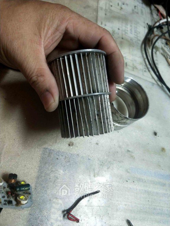

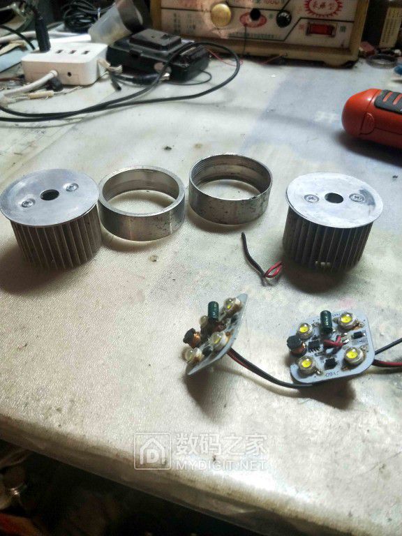

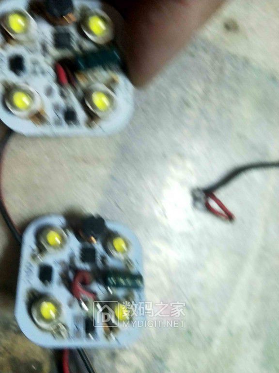

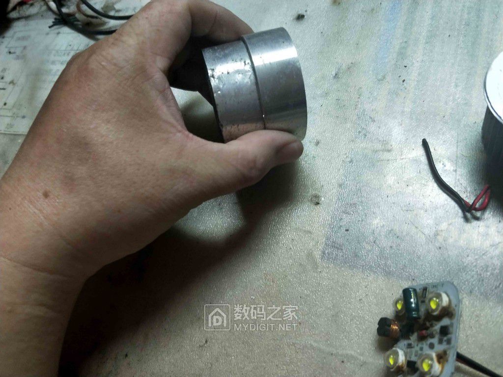

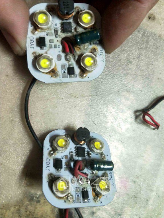

    刚开门,灵灵出来给送出来2个10W射灯和一个冰红茶瓶子,说是那小孩给你的,让你装件,
    进来就开始研究,俩灯都亮,没事啊,一看聊记,说是换黄灯珠,哦,明白了,

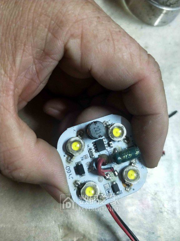

    于是,开干,先给他把灯壳子拆开,连4孔一体透镜组都洗了一遍,然后擦干净,

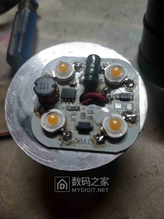

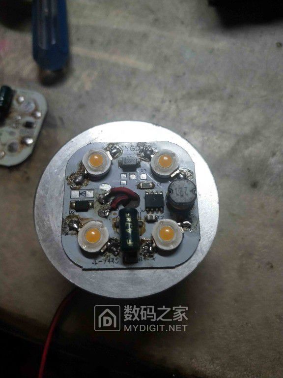

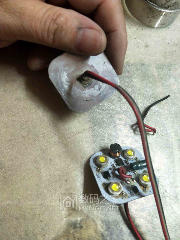

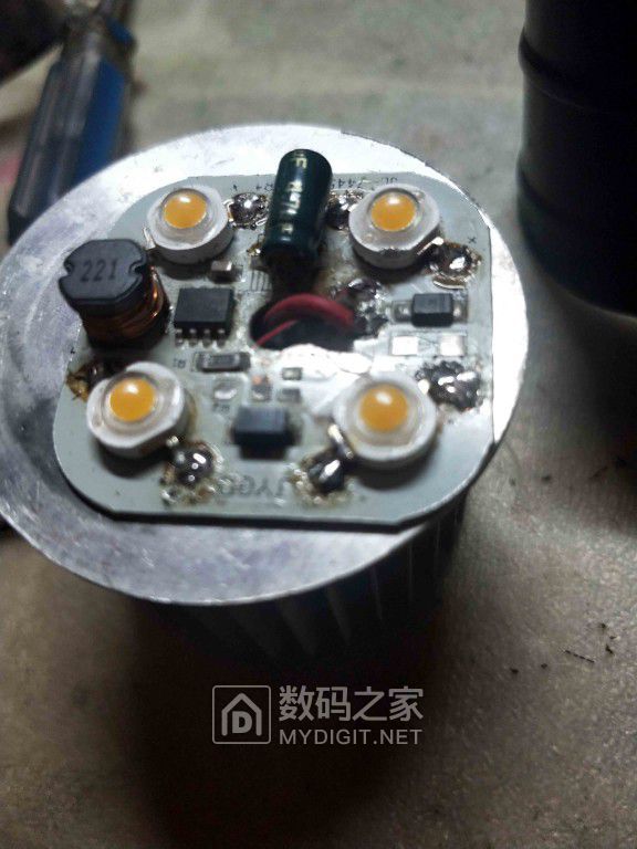

    回来,对铝电源光源板进行拆解,才发现灯珠拆不下来,

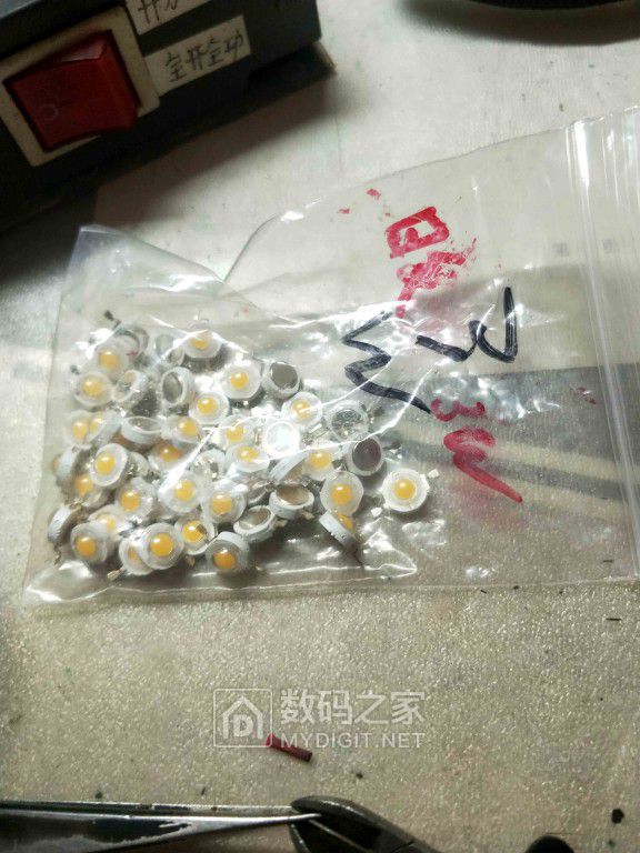

    应该是这种3W的圆灯珠把底盘跟PCB焊死了,方便散热,只好用拆焊台,
    一个个完整取下灯珠,找出前不久买的50个3W暖光灯珠给他换上,

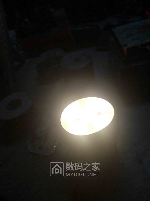

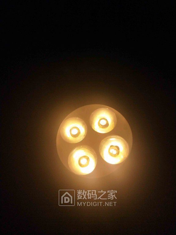

    然后就是测试,结果一半不亮,两边是对称的,2串2并必须方向一致,
    换的过程中,总会犯迷糊,就容易出现方向不一致,反一个也导致一边不亮,
    总算是换上,测好,500MA的电流,算起来6W。
    又弄第二个,很快也完成,测试正常,给他发视频和照片,这边看晚上能不能来吧。

    而且灯珠贼贵,这是前一阵咬了咬牙买了100个,让人家拆成50个白的50个黄的,
    这玩意良品少,功率越大越少,也越贵,综合一下,8个啊,拆也很麻烦,
    等于灯珠没收钱,光要俩修理费。反正他也没说别的,也没给钱,准回头来了验货再说。
