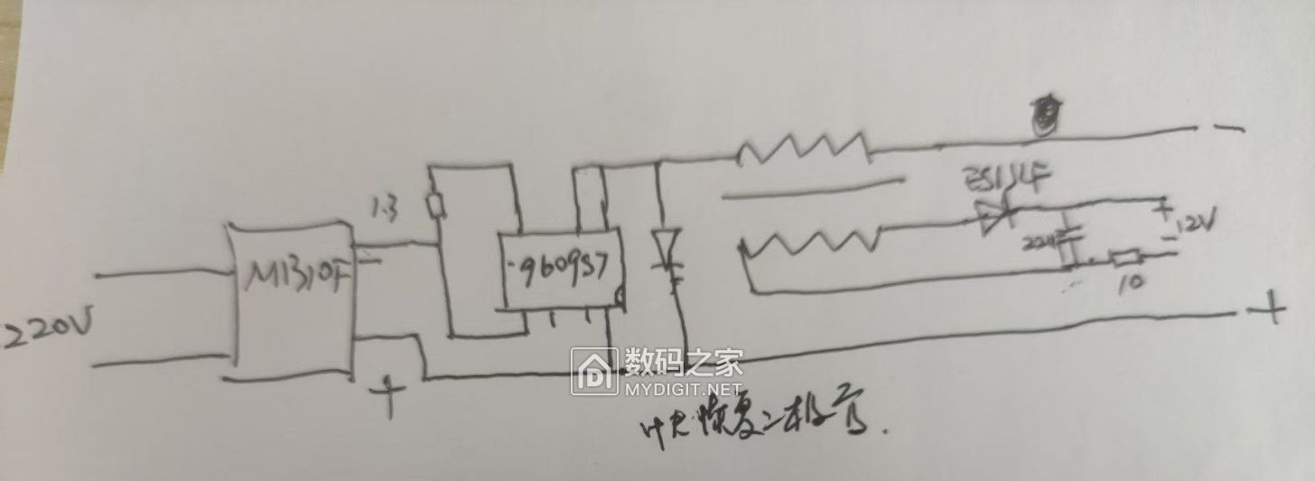

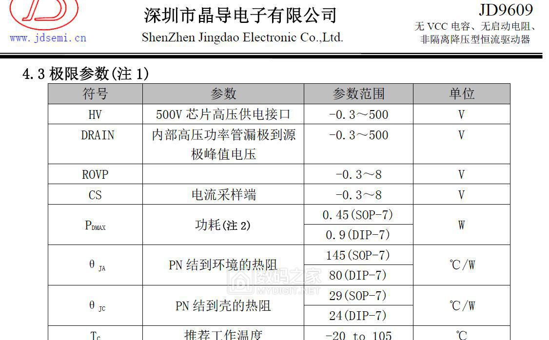

关于恒流射灯灯珠及限流的问题,前几天发了两个帖子,关于限流数字的帖子在此https://www.mydigit.cn/thread-595987-1-1.html,此灯为24串JD9609S7恒流控制的电路,按照此恒流芯片手册计算,其恒流控制在140ma左右,但再根据芯片手册说明,其最高功耗仅控制在0.45W,如此说来,恒流芯片的承受电压仅0.45/0.14=3.2v,这个电压是否合理?另外按此电流核算,射灯总功率40w,24个灯珠,单灯珠功率约为1.67w,单个灯珠电压为1.67/0.14=12v,24个灯珠总电压为24*12=288v,全波整流最高电压仅311v,整流后电压高于288v的时间占比很少,还没考虑电感的电压,这个设置是否合理?各位请不吝赐教!
