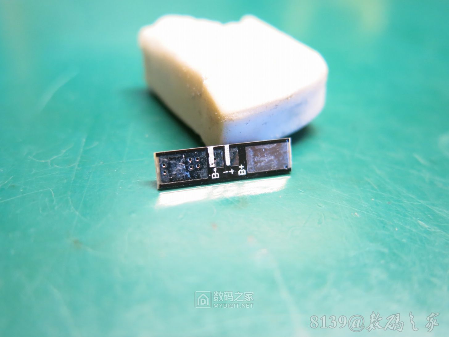

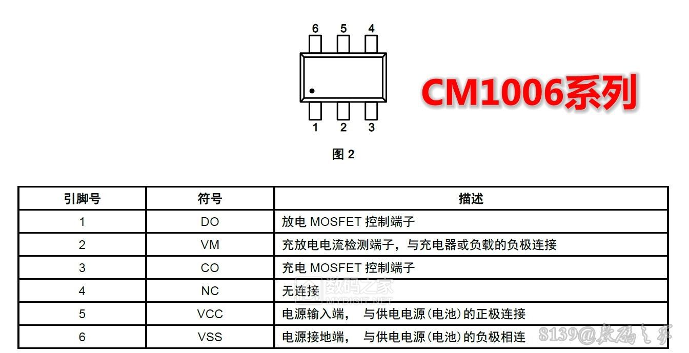

这么多年了,终于拯救了我的锂电池,代换4.2V锂电保护IC,提高截止电压
