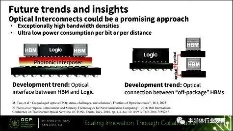

三星正在研究在中间件中使用光子技术,光子通过链路的速度比电子编码的比特更快,而且耗电量更低。光子链路可以飞秒速度运行。这意味着10-¹⁵个时间单位,即四十亿分之一(十亿分之一的百万分之一)秒。在最近举行的开放计算项目(OCP)峰会上,以首席工程师李彦为代表的韩国巨头先进封装团队介绍了这一主题。

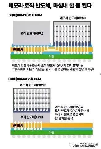

除了使用光子集成电路外,另一种方法是将 HBM 堆栈更直接地连接到处理器(上图中的三星逻辑图)。这将涉及谨慎的热管理,以防止过热。这意味着随着时间的推移,HBM 堆栈可以升级,以提供更大的容量,但这需要一个涵盖该领域的行业标准才有可能实现。
▪️ SK海力士
据韩媒报道,SK海力士还在研究 HBM 与逻辑处理器直接连接的概念。这种概念是在混合使用的半导体中将 GPU 芯片与 HBM 芯片一起制造。芯片制造商将其视为 HBM4 技术,并正在与英伟达和其他逻辑半导体供应商洽谈。这个想法涉及内存和逻辑制造商共同设计芯片,然后由台积电(TSMC)等晶圆厂运营商制造。
这有点类似于内存处理(PIM)的想法,如果最终不能成为行业标准的话,很可能会变成事实上的厂商独占。

2015年以来,从HBM1到HBM3e,它们都保留了相同的1024位(每个堆栈)接口,即具有以相对适中的时钟速度运行的超宽接口,为了提高内存传输速率,下一代HBM4可能需要对高带宽内存技术进行更实质性的改变,即从更宽的2048位内存接口开始。
出于多种技术原因,业界打算在不增加 HBM 存储器堆栈占用空间的情况下实现这一目标,从而将下一代 HBM 存储器的互连密度提高一倍。HBM4 会在多个层面上实现重大技术飞跃。在 DRAM 堆叠方面,2048 位内存接口需要大幅增加内存堆叠的硅通孔数量。同时,外部芯片接口需要将凸块间距缩小到远小于 55 微米,而 HBM3 目前的凸块总数(约)为 3982 个,因此需要大幅增加微型凸块的总数。
内存厂商表示,他们还将在一个模块中堆叠多达 16 个内存模块,即所谓的 16-Hi 堆叠,从而增加了该技术的复杂性。(从技术上讲,HBM3 也支持 16-Hi 堆叠,但到目前为止,还没有制造商真正使用它)这将使内存供应商能够显著提高其 HBM 堆叠的容量,但也带来了新的复杂性,即如何在不出现缺陷的情况下连接更多的 DRAM 凸块,然后保持所产生的 HBM 堆叠适当且一致地短。
