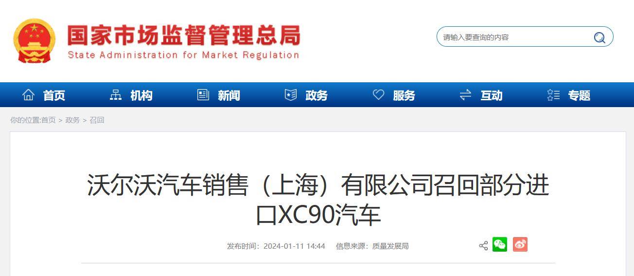

IT之家 1 月 11 日消息,日前,沃尔沃汽车销售(上海)有限公司根据《缺陷汽车产品召回管理条例》和《缺陷汽车产品召回管理条例实施办法》的要求,向国家市场监督管理总局备案了召回计划。决定自即日起,召回 2014 年 12 月 1 日至 2023 年 9 月 23 日期间生产的部分 2015-2024 年款进口 XC90 汽车,共计 1200 辆。
本次召回范围内部分车辆第二排座椅安全带的固定螺栓没有按照规定拧紧,当车辆发生碰撞事故时,安全带固定螺栓可能松动,影响安全带的约束效果,增加乘客受伤的风险,存在安全隐患。
IT之家从公告中获悉,沃尔沃汽车销售(上海)有限公司将通过沃尔沃汽车授权经销商,免费为召回范围内的车辆按照规定力矩拧紧安全带固定螺栓,以消除安全隐患。
