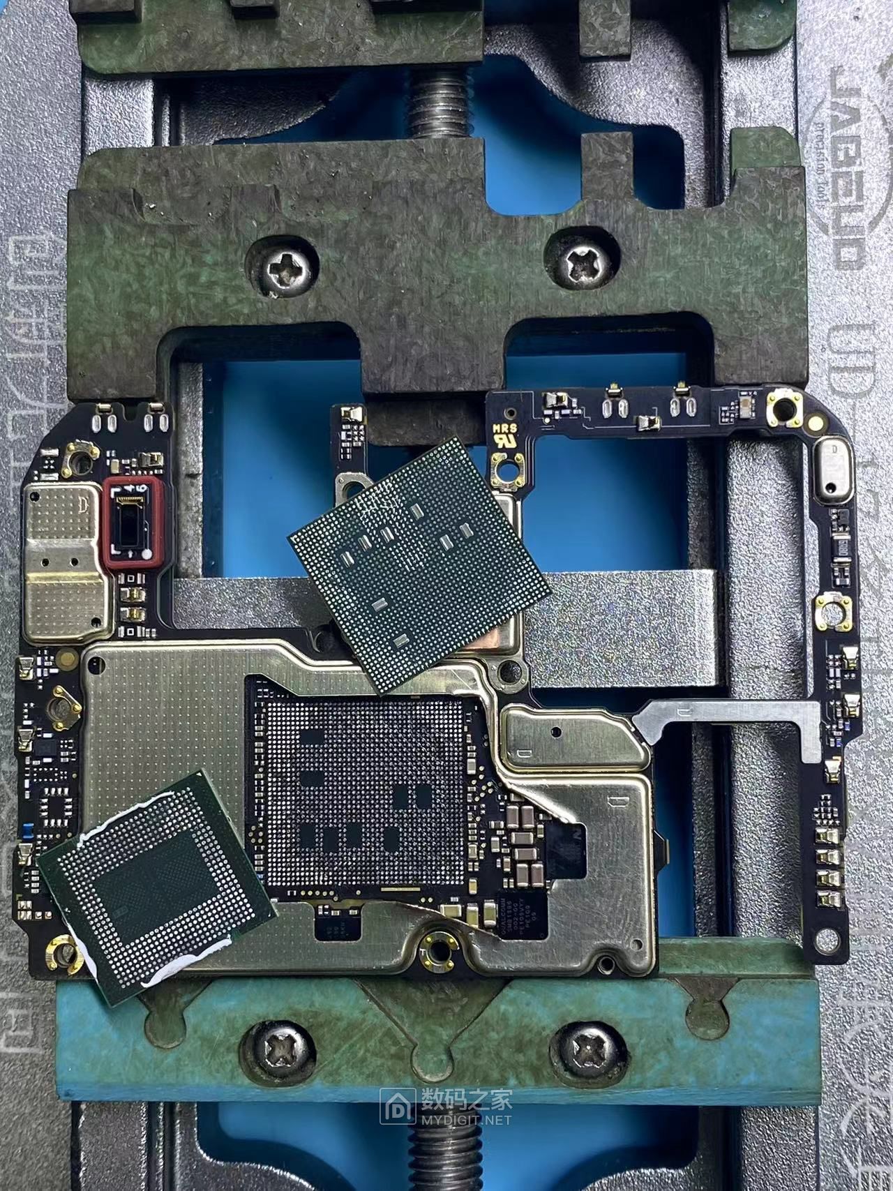

昨晚有些空了,状态稍好,故障也复现过了,准备拆下主板开工
主板上手术台
依次拆下运存及CPU
处理好CPU焊盘
CPU及运存DDR植锡
准备焊接
依次焊回CPU及DDR
主板装机壳中先测试下,绿联充电器充电正常了

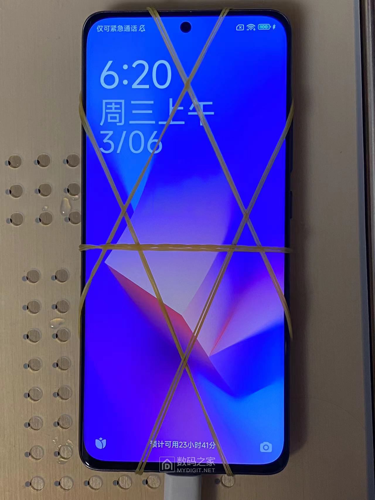

橡皮筋固定下后盖,插原装闪充充电器,很快就充到90几%了
没多久就充满了,解决了之前的充不满的问题(能充时仅充到最多88%电量)
再次测试了各项功能正常
完美修复小米12充不满电、死机问题!
