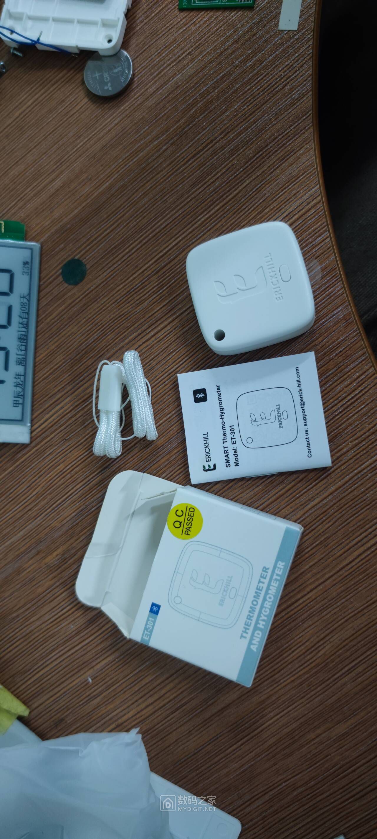

逛淘宝发现9.9元的ERICKHILL蓝牙温湿度计,可接入某鸦的智能生活APP。这个价格还是挺香的
接入APP,能实现本地的温湿度查看,要远程查看据说要某鸦的蓝牙网关
拆机是必须的
