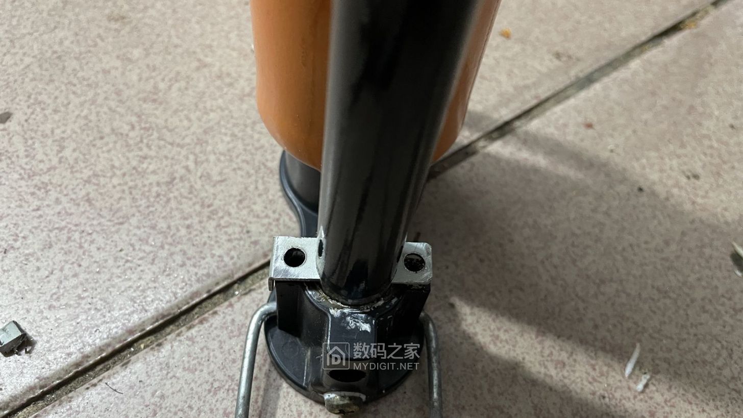

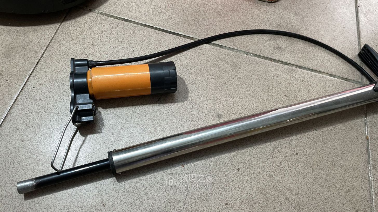

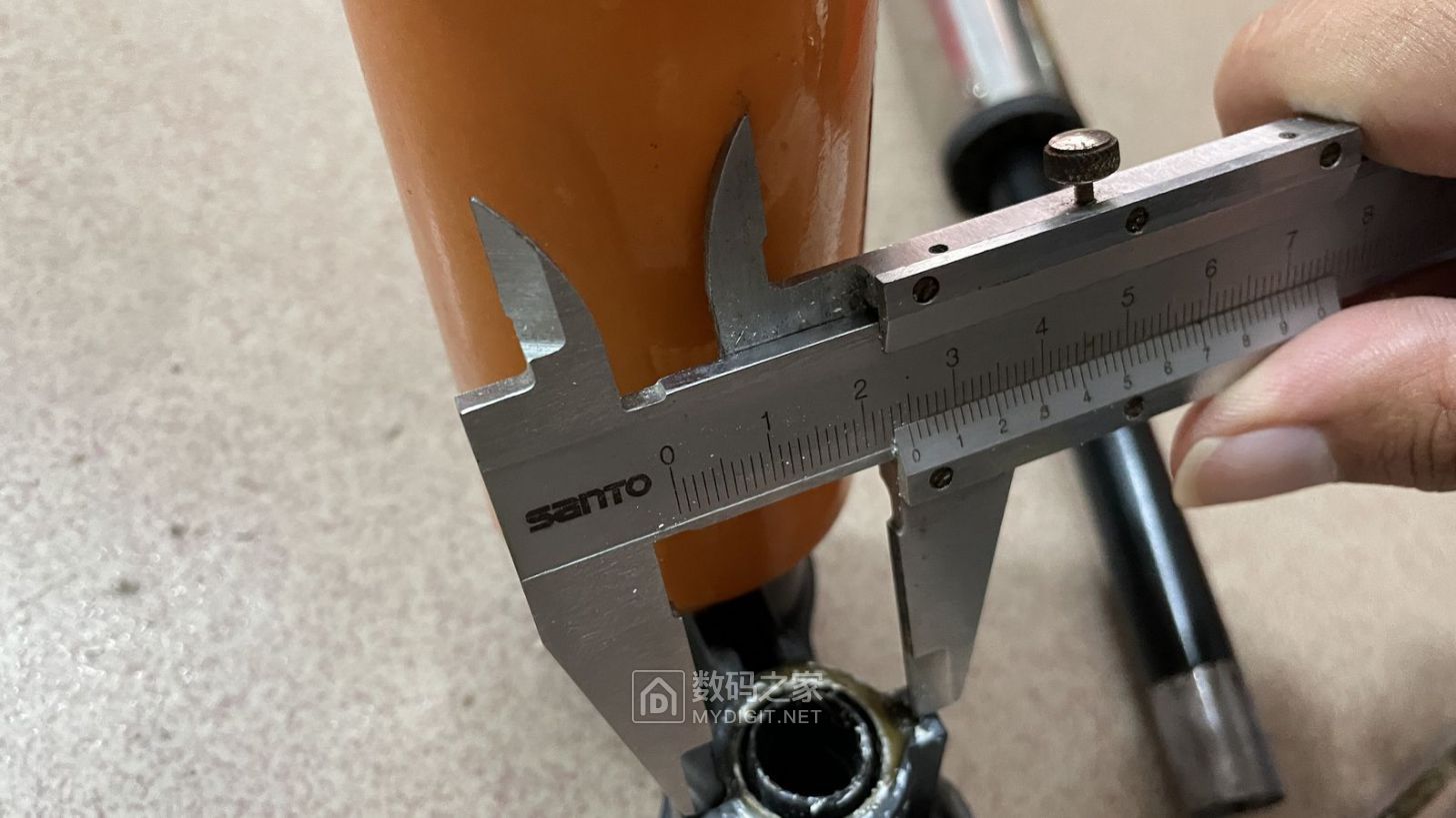

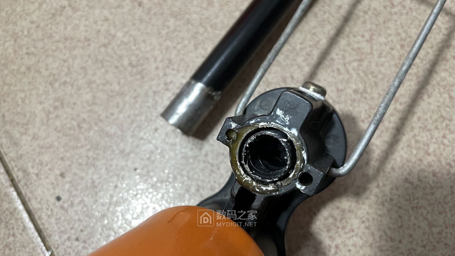

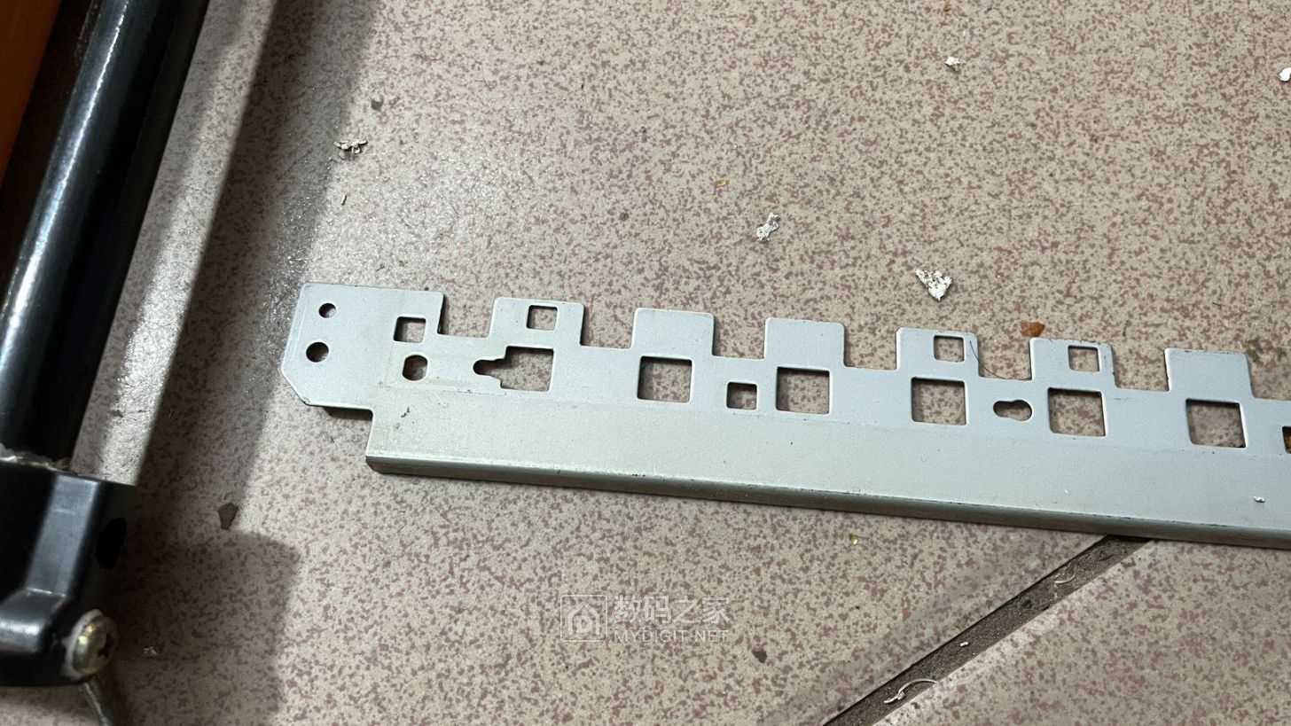

邻居的一个打气筒,之前坏了管子,听了我的建议上网买了管子换了修好了,结果没用两天又坏了,底座那里掉了。刚好那天我没在家,他也没打算让我修就直接下单买了个新的。后面我用704尝试能不能粘上,结果一打气就崩了,最后使出大法修复。
▼筒身和底座分离了,这玩意坑爹的地方在于底座和筒身是用胶水粘的,铁和塑料用胶水粘一起,打气的时候筒身发热,热胀冷缩胶水就容易裂开了,毕竟两种材料膨胀系数应该不一样。

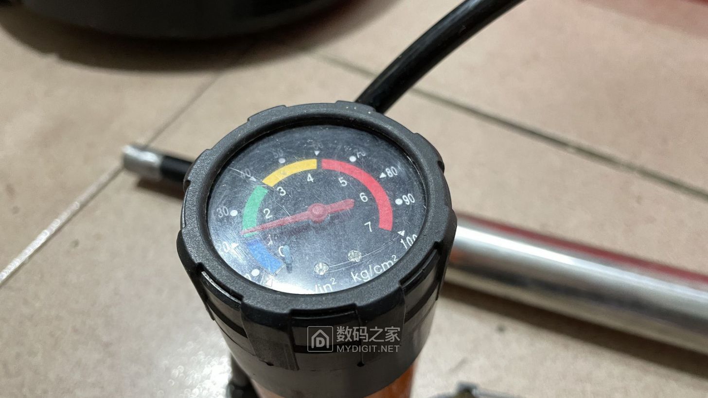

▼有个小储气罐,上面带个压力表。

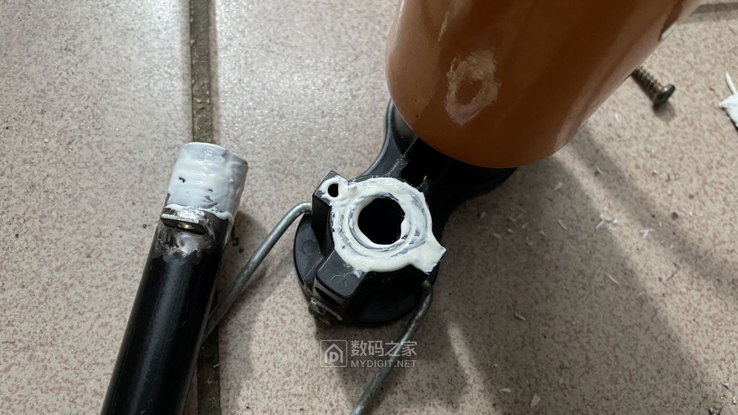

▼胶水是黄色的,上面白色的是我后面涂的704,如果是铸工胶应该能粘住吧?

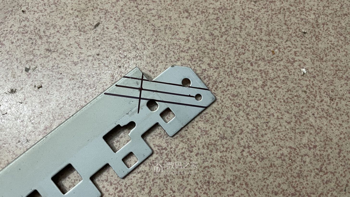

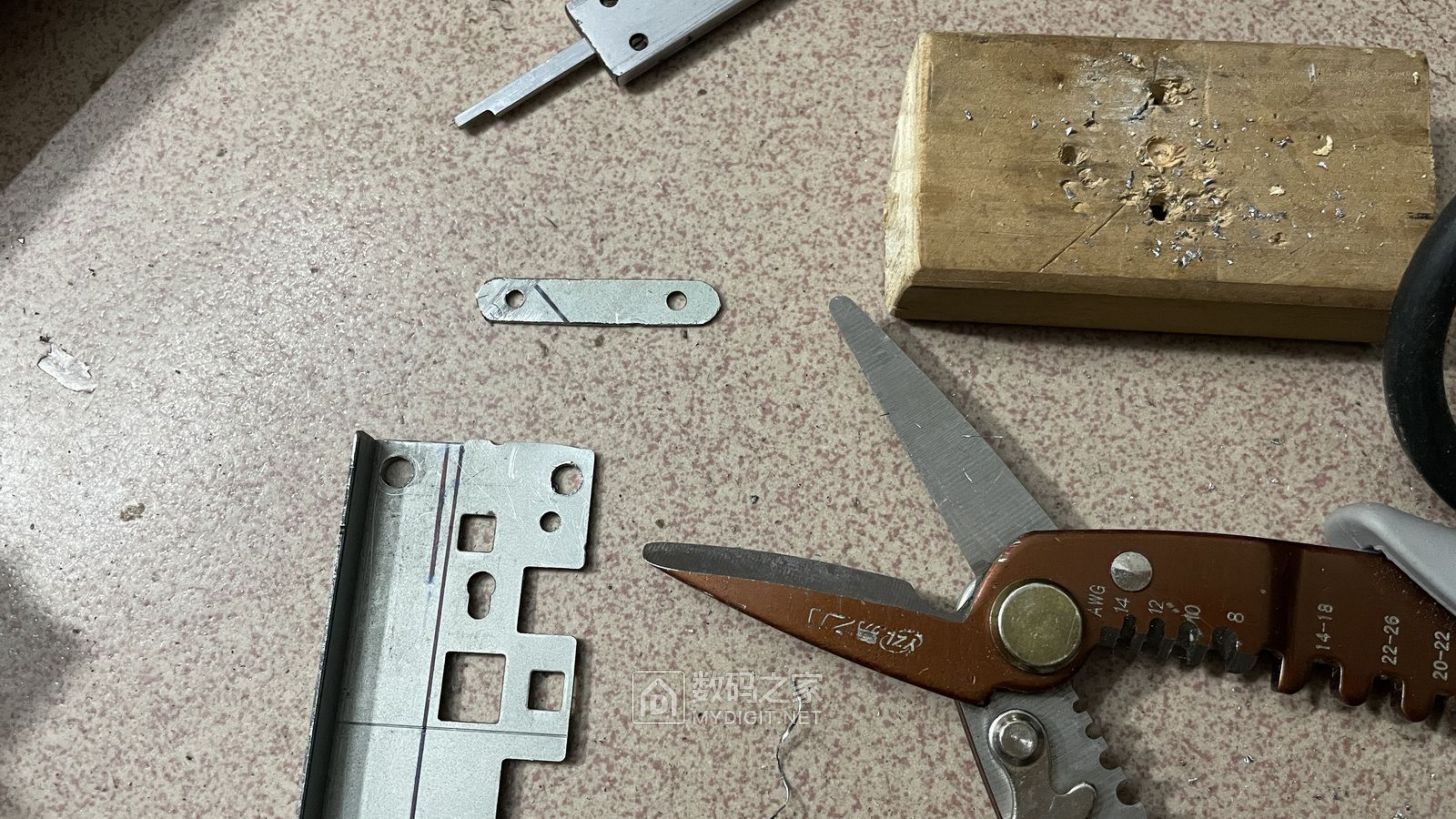

▼胶水不靠谱,后面想到了一个办法,找出以前拆打印机得到的铁片。

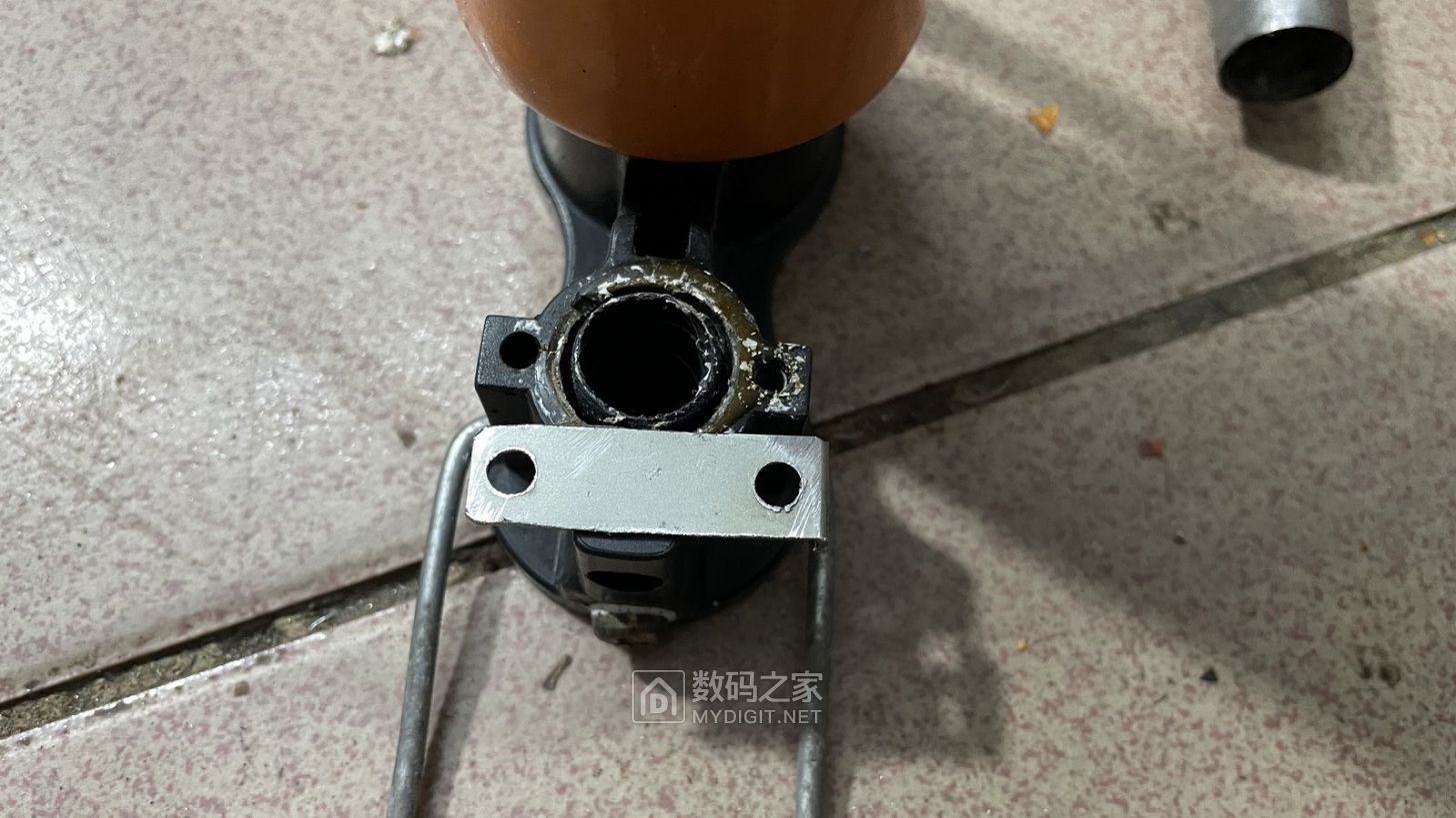

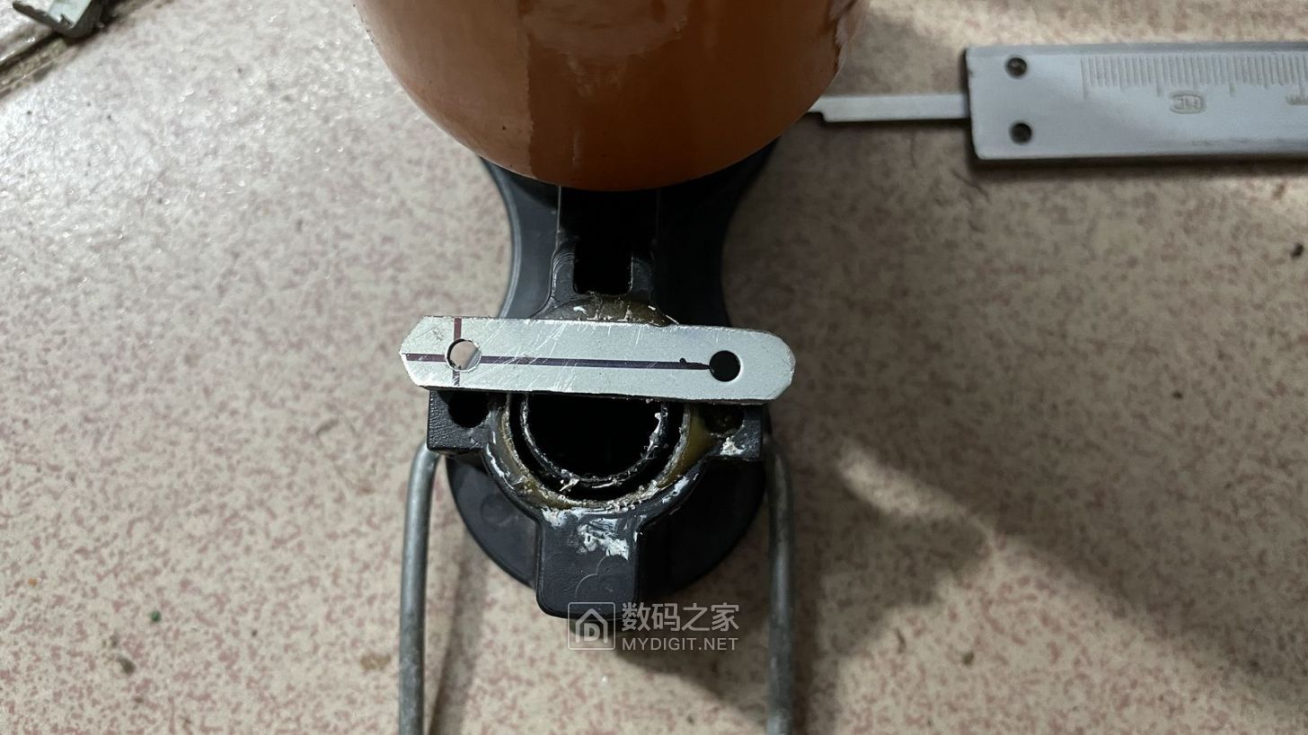

▼看看打气筒底座,两边有两个孔,孔距中心约2.5cm左右。
▼准备切一段铁片
▼最后切成这样,底座孔3.5mm,铁皮打的3mm孔,这得打4mm才行,因为要上螺丝。
▼最后重新再裁一块铁皮,为了省事用铁皮剪。
▼这下合适了

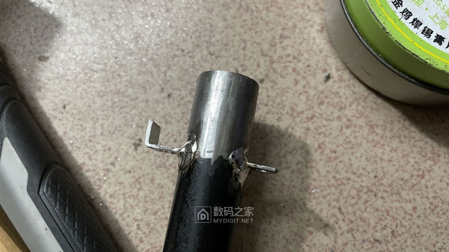

▼筒身侧面开孔穿过铁皮,过程忘了拍一张图了。

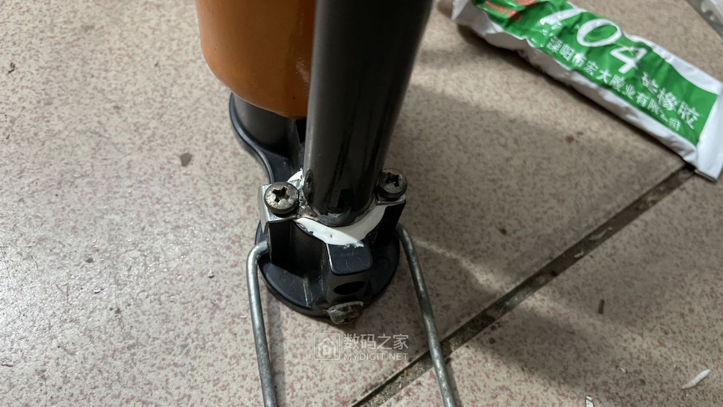

▼打磨一下用焊锡把铁皮焊到筒身上面
▼涂满704准备怼上去
▼最后的效果就这样,又螺丝拉住,筒身应该不会掉了。
第二天测试了一下,打了两个车轮没问题,能用多久就不知道了,先这样吧,下回再漏气的话弄点铸工胶把它粘住。
