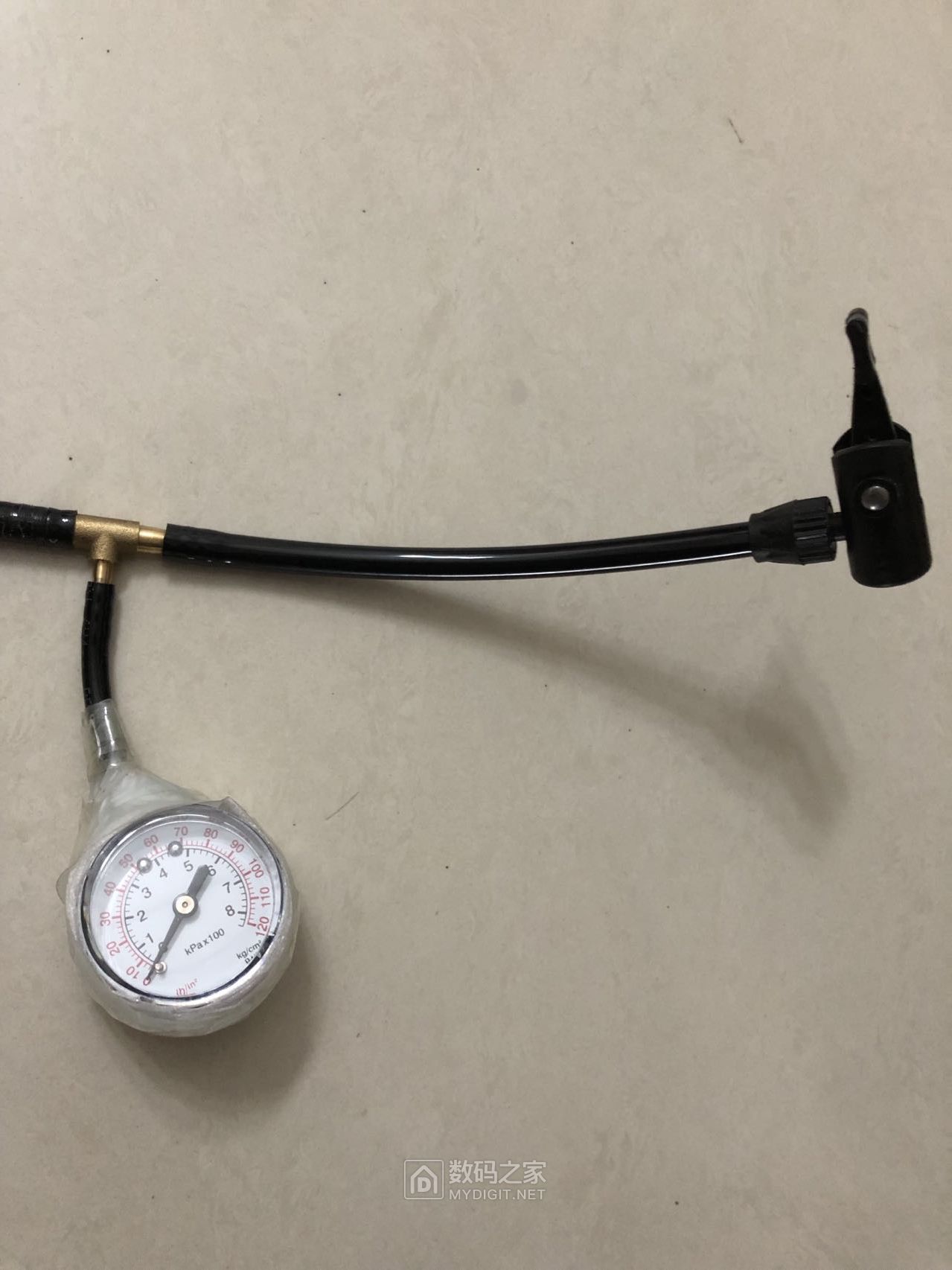

这波疫情越来越厉害了,要求居家办公,外面也基本不让去了,那就继续折腾吧。
这个小表是上次在老五家买的,看着表盘清晰易读(白底黑字最好认),就想着买个给打气筒接上。
实际做起来还是要多想想,因为接头的大小都不同,用游标卡尺测,气压表是很小的4mm外径,但是原本的气管外径是8mm的,需要变径连接。
这个打气筒是好多年前不知道买啥送的,平时给孩子的自行车、平衡车,还有我的电动车补个气非常方便。
没试过给小轿车补气(有电动气泵),估计也是没问题的,就是要多打几百下。
加个表,气压就可量化了,尤其是平衡车,左右气压就能完全一致了,不用补完还要用数显胎压表量一下,也不需要用老办法手捏硬度来试是否一致了(这个办法也不准)。

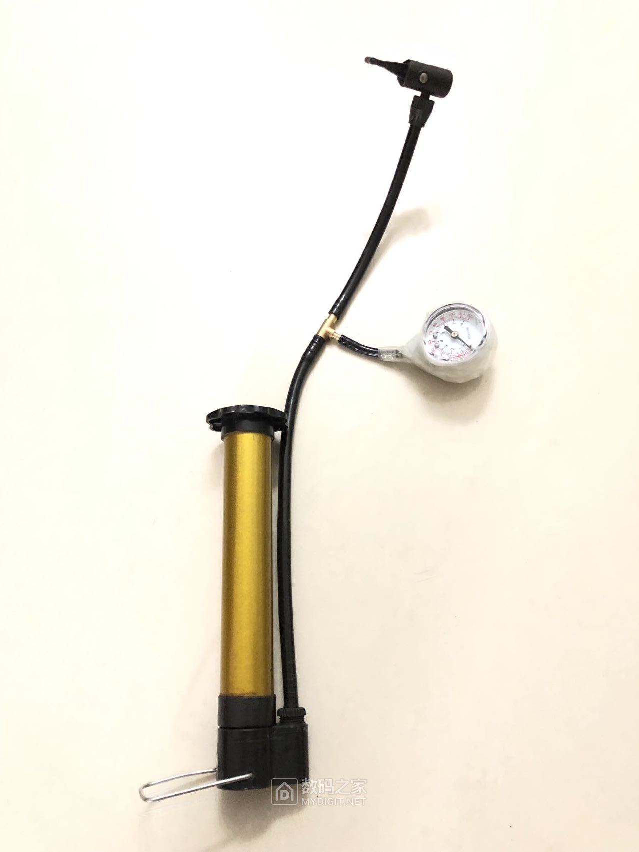

▼先上个改装后的全貌,这个角度打气时刚好能容易的看到表盘,也便于收纳

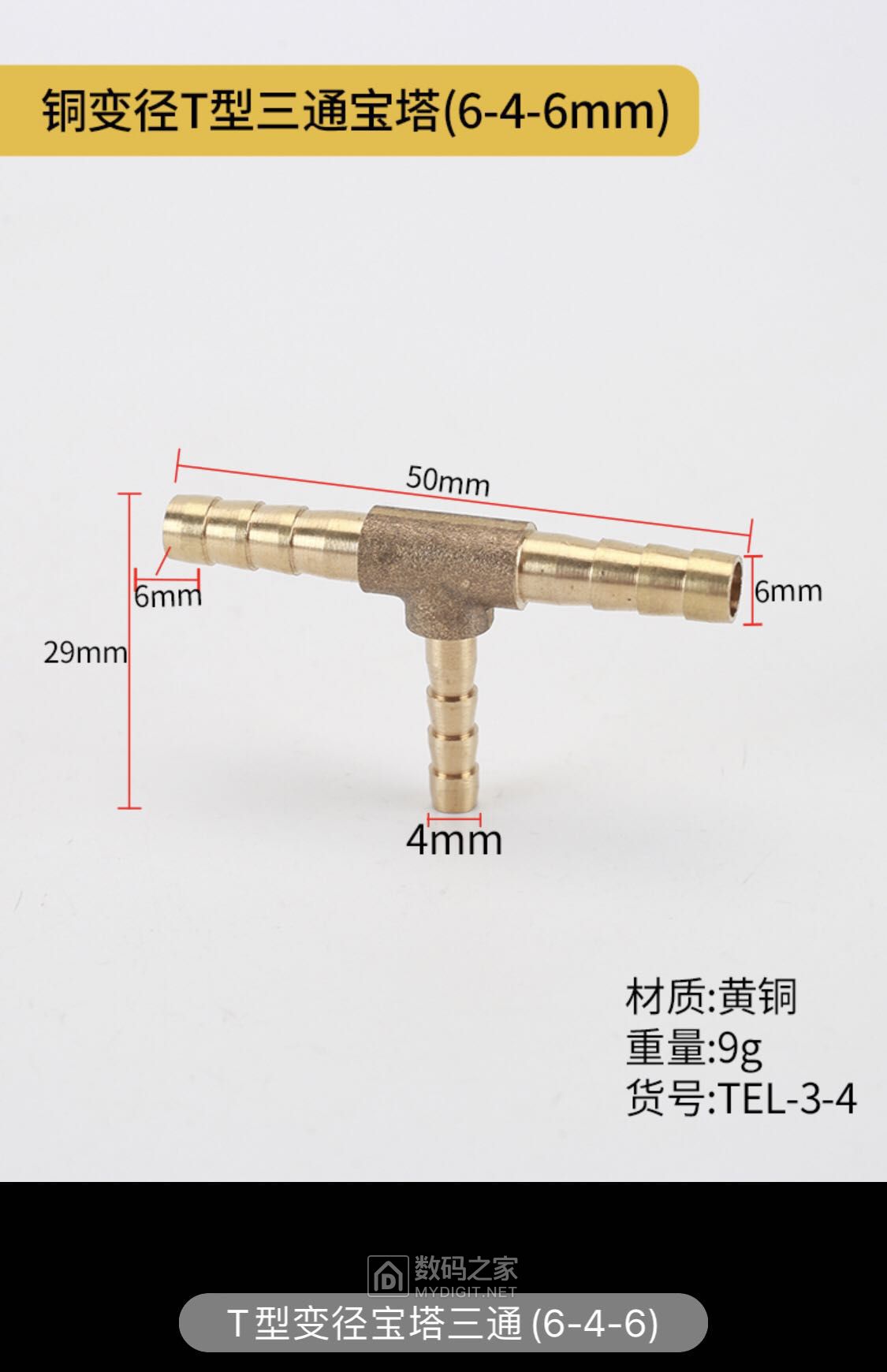

▼这一段是新买的物料DIY的,包括气压表、铜三通、4mm内径管子、5mm内径管子。
    表头位置也是比对之后确定这里最合适的,离气筒近了角度很偏不好读数,离气嘴近的话一些狭小空间加气会不方便,
    气压表会跟气嘴周围部件干涉,且重量容易影响气嘴角度导致密封不良。

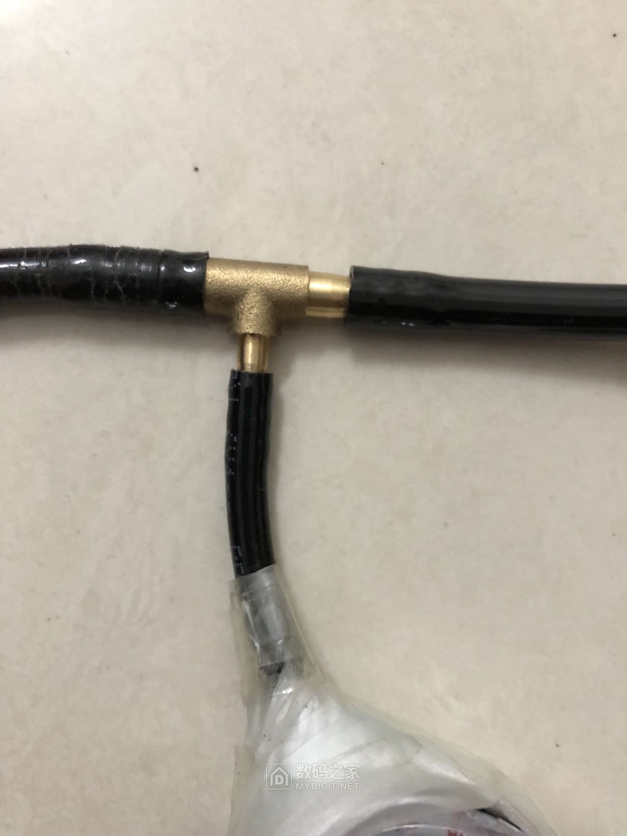

▼三通,由于新管子很紧,没法套到头,加热了也不行,好在接头很长(下面有图),套这么深足够了

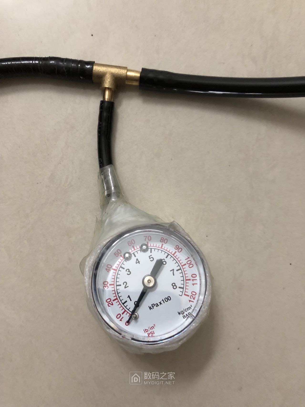

▼气压表正面,读数非常清晰,精度还没跟我的几个胎压表(数显机械都有)对比,看做工应该不差

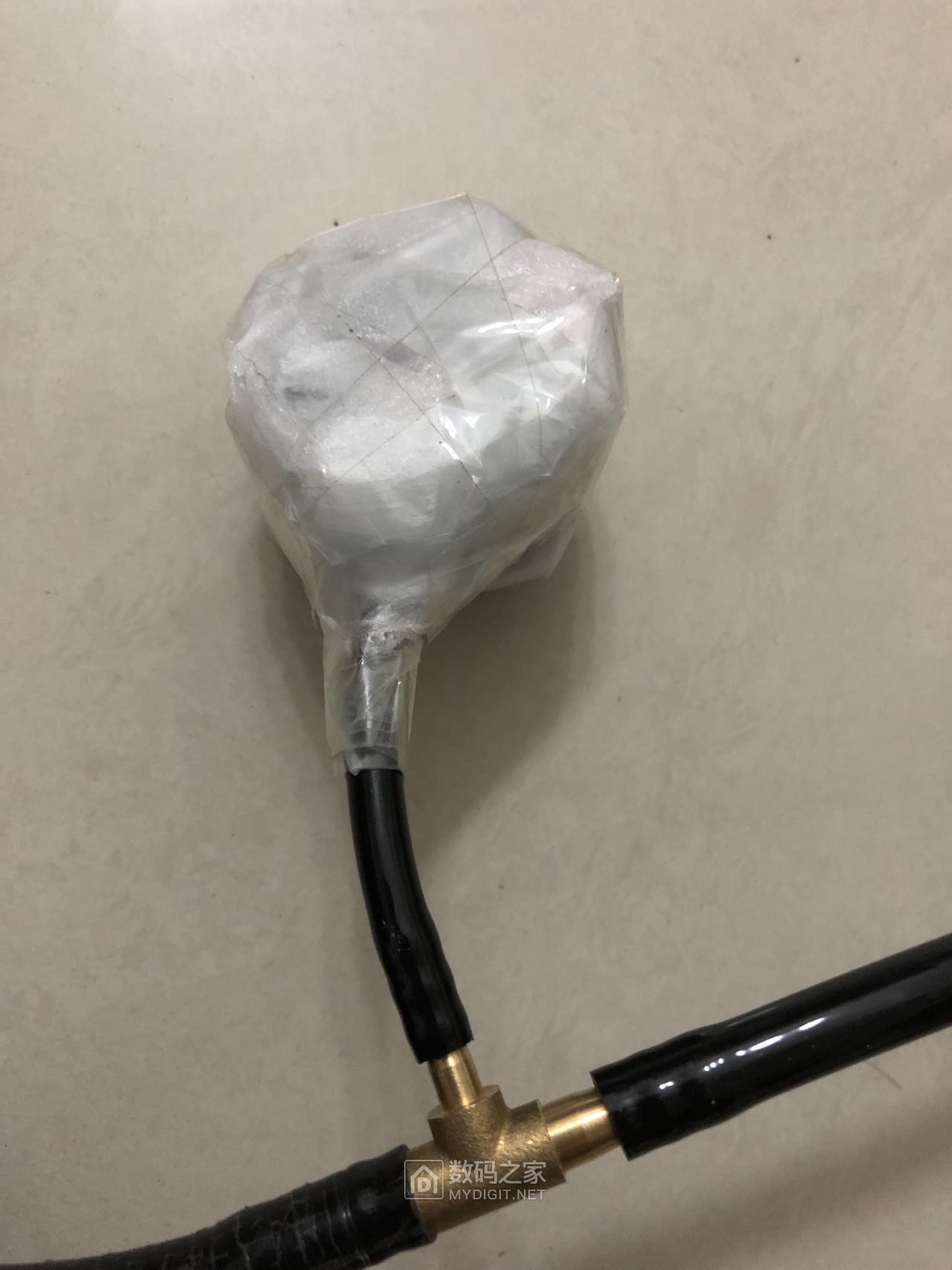

▼气压表背面,没找到合适的塑胶套保护,先裹了一层减震棉,防止落地撞击影响精度,后面如果找到了合适的套子我再改下
