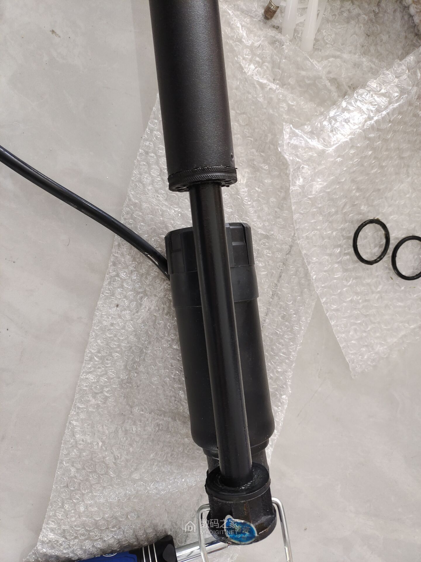

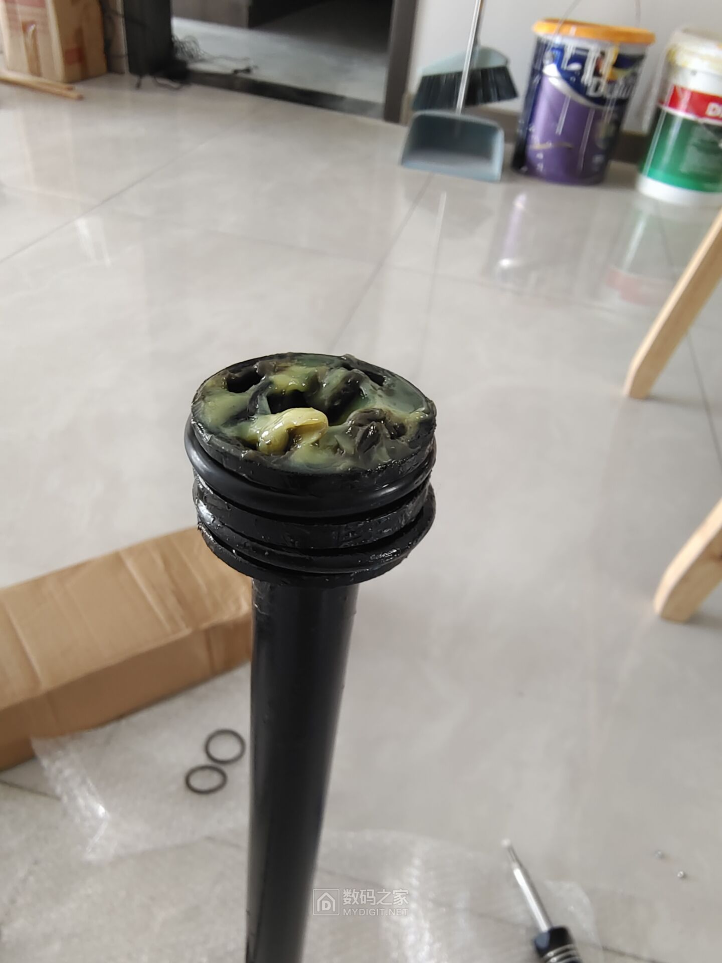

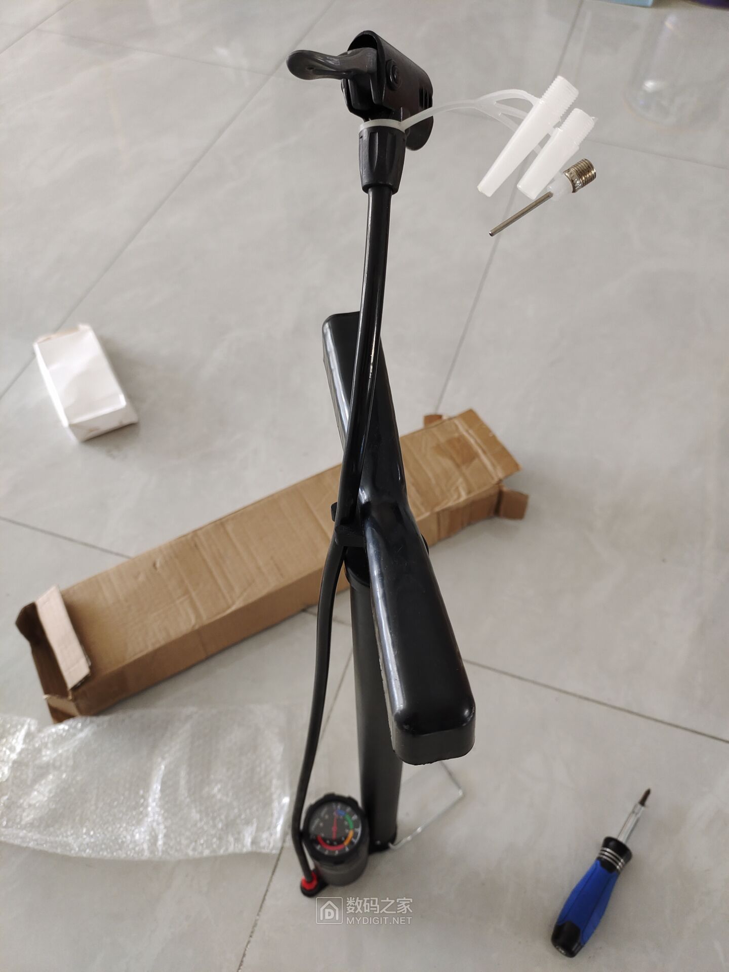

故障原因:密封橡胶圈磨损导致漏气,打不了气;
维修方法:更换新的密封橡胶圈;
买了两三年,用了四五次,突然就不行了,压下去感觉压不到气,垃圾中的垃圾。
换了橡胶圈后可以了,打着很有压缩空气的阻力感,出气滋滋响。

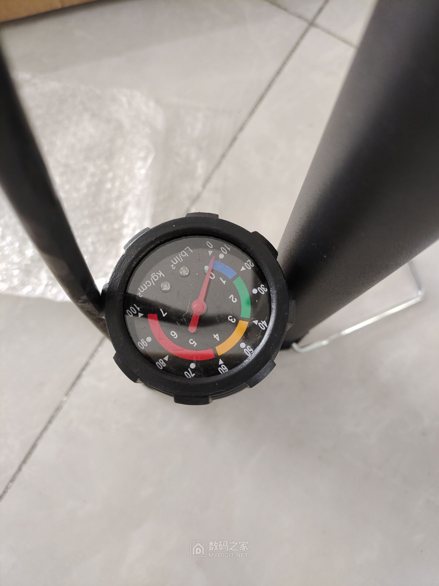

这个打气筒的单位是lb/in²即磅/平方英寸,也就是Psi,仪表盘上的胎压单位是Bar,
1Bar等于14.5lb/in²,我要打到2.3Bar~2.5Bar,就是打到33.35Psi~36.25Psi,
特意买了四个橡胶圈,外径35mm的俩,外径34mm的俩,
收到货拆了包裹混到一块了,也看不出来哪个35哪个34,凭感觉装了俩上去:
用的次数不多,可能十来个月给车轱辘补点气,天热的时候不用管。

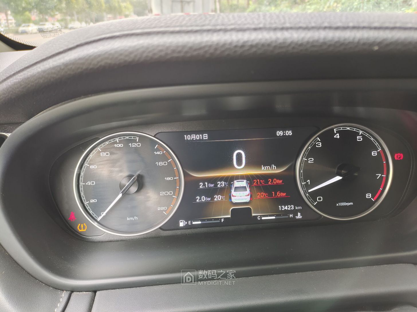

右后车轱辘里面的胎压传感器有问题了,打到2.3还是报警,大家的车轱辘胎压多少呢
从2.0打到2.3打得我浑身冒汗,
这是不是低碳环保绿色健身打气筒?
