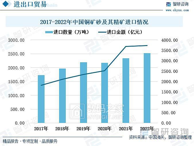

没办法,厂家们也要吃饭,节省铜料成本咯。这两个国际铜价贵呀。进口铜精矿要耗费大量$外汇。
  中国自古就是贫铜国,改革开放之后才能大量的进口铜矿。这十年来每一年的铜矿进口依赖度基本上都在80%以上。
