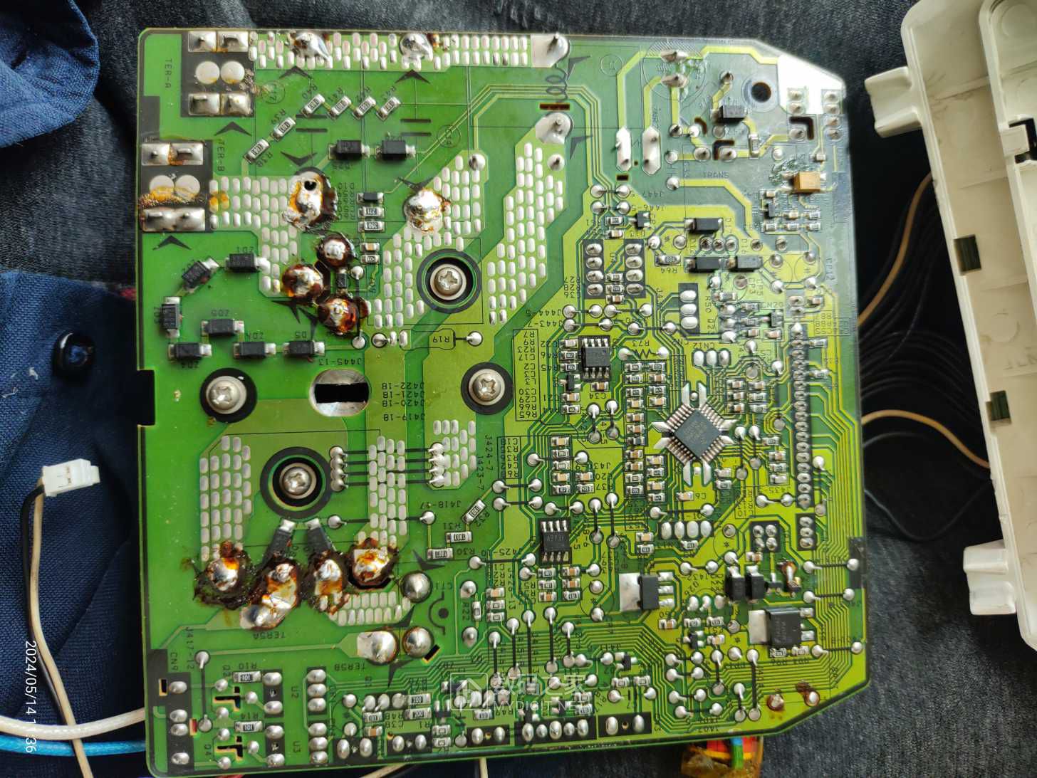

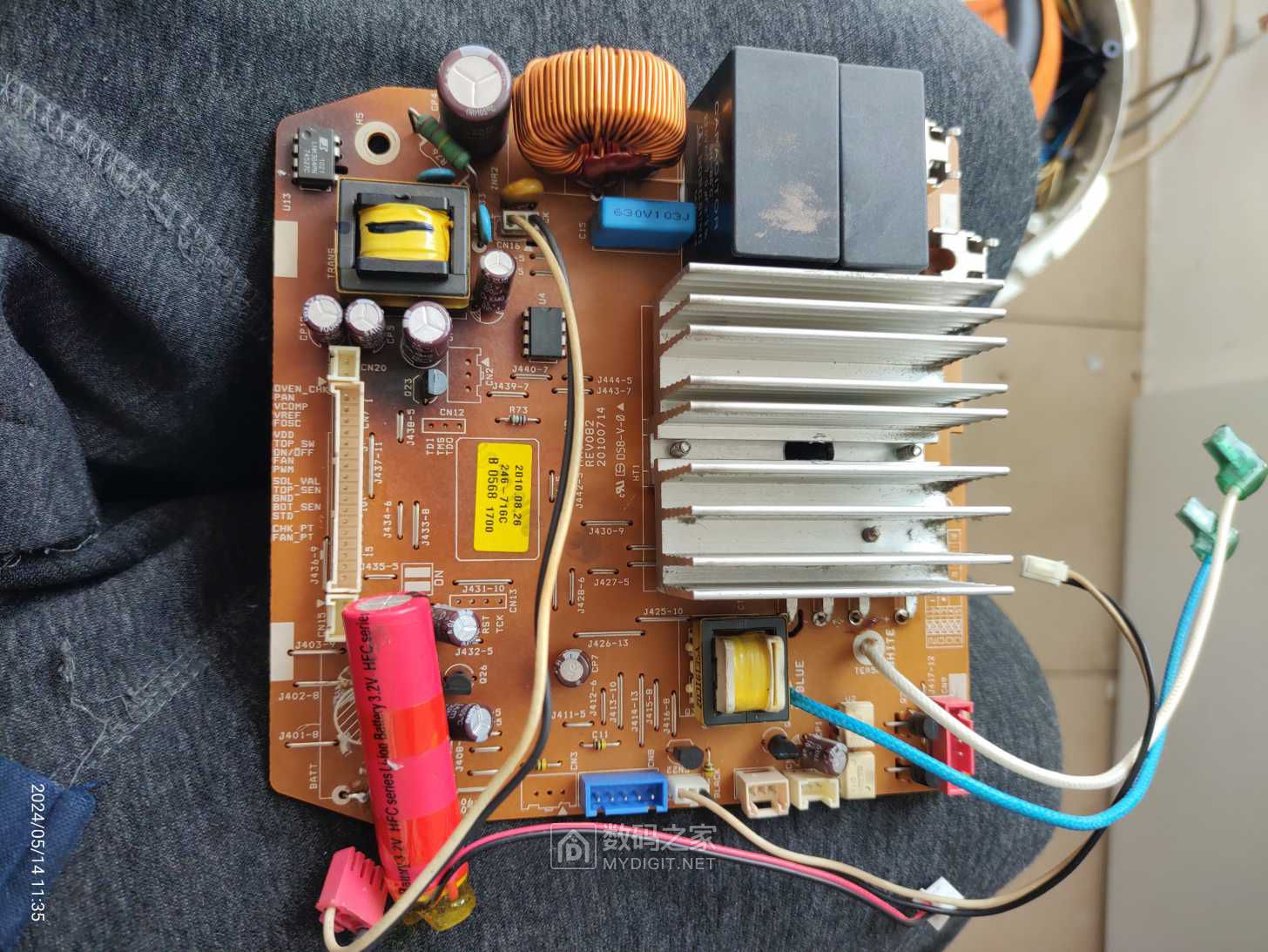

投入大量时间,历时半个月了,从小白逐渐进展的准达人。
第一次炸管,烧了igbt、桥堆、保险,以为是线圈没接好(之前不小心虚搭着没拧紧),换了3件套,igbt是国产小芯片,坚持了一周(每天都做一次饭),炸掉了,保险和igbt,国产桥堆没事。
以为是国产小芯片质量不好,又进了进口拆机大芯片,3天后又烧了。这次也是只烧了igbt和保险,桥堆没事。
这回慎重了,研究来研究去,测量来测量去,对那两处黑观察来观察去,顺着线路跑来跑去,初步认定:风扇的控制三极管热击穿,近20v的电压都作用在那个基极1k电阻上,电路板最黑的是以那个电阻为中心,电阻的丝印用手一蹭就蹭掉了。电阻拆下来测量,加电测量性能稳定。那个三极管ksp2907a拆下来数字万用表测量没啥问题,给eb加上3v电压(数控可调电源)就呈击穿状态。由于三极管热击穿,导致供电系统不稳定,供电芯片周围也发黑了,主变压器也是发热的,不稳定的供电导致igbt驱动芯片mc33153p的保护电路部分损坏,进而igbt过饱和炸管。
拆掉那个三极管,供电系统各处的波形就规整了很多。虽有示波器,不会用,瞎瞅瞅。
驱动芯片mc33153p到底坏没有不清楚,淘宝了一个新的,vcc与vee间有60k阻值,那个原装的是无穷大。就当原来是坏的,新的是好的,换了。
另外次级电解电容普遍容量都是标称的60~70%,去拆机板上弄了一些电容,大概是标称值的80~90%,都换了。我觉得70%不算大问题,但还是换了安心。
现在就等三极管ksp2907a到货了。。。。。。
