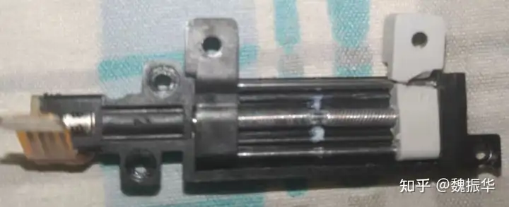

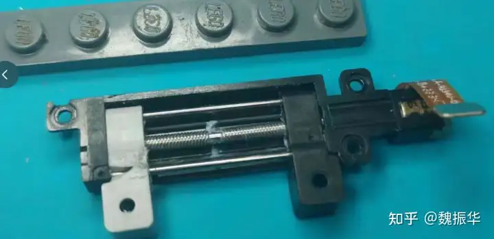

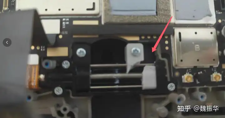

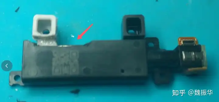

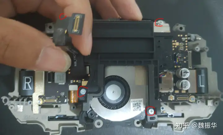

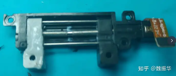

补充内容 (2024-7-31 10:32):
8楼又更新了一下,修复了一下电动瞳距调节
