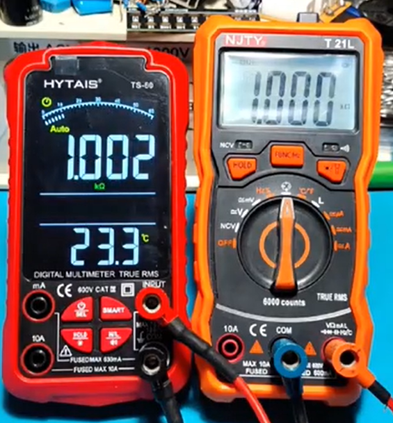

YTAIS泓源泰圣TS-60 全按键,功能全,锂电充电。
测试速度 和  天宇T21L 相同 。
YTAIS泓源泰圣TS-60 纮康硬封芯片HY17P68 的语音播报 声音大,挺好用。但是也很吵。可以永久关闭 语音播报。
方法:
按住 音量键(N/L按键) 再 开机 ,显示  C 03.6 版本号,在显示消失之前,快速 按音量键 ,可取消 语音。再次操作 可打开 语音播报。
以后每次开关机,都不会听到语音播报。蜂鸣器 工作如常。
校准方法:
整体有点类似7501芯片。
按住右下角N/L按键,开机,出现一个类似版本号的显示,在显示消失之前,连续按电源键,屏幕出现0000,
左上角自动关机符号闪烁,这0000,实际上是自检进度条,0000,0020,,,,,00080,,,
也可以长按电源键跳过自检,
进入校准后,第一项是直流毫伏挡,输入100mV,按hold校准,长按电源键,跳至下一校准项。
直流毫伏挡,电阻挡,温度挡三个校准项。电流挡校准,电流插孔插入表笔自动识别挡位。
大电流挡1A校准。小电流档能否校准没有试过。
校准到最后一项温度挡,再继续长按电源键就能关机了。
按住右下角N/L按键,开机,出现一个类似版本号的显示,在显示消失之前, 按 音量键 可以取消打开 语音播报。
