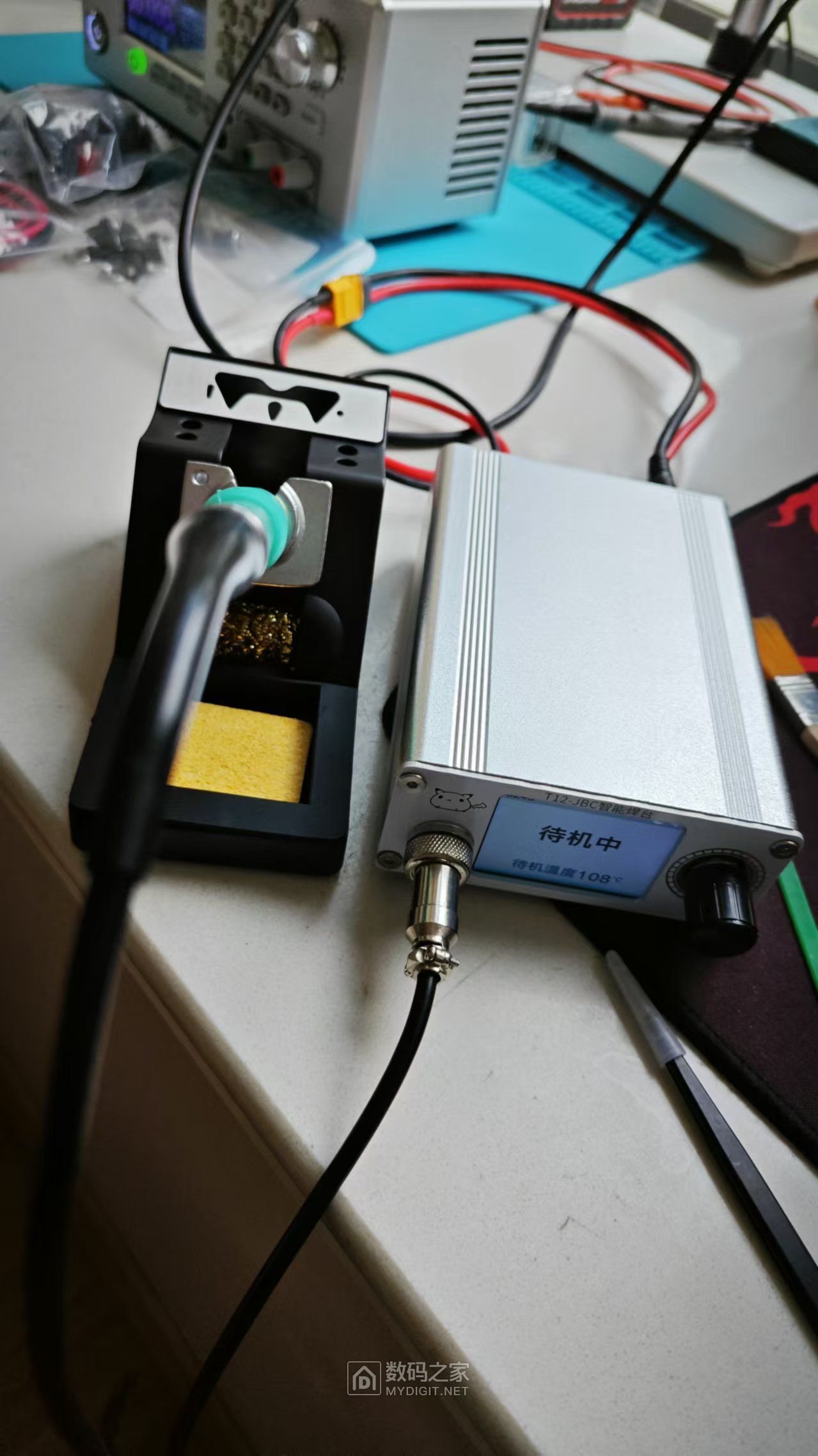

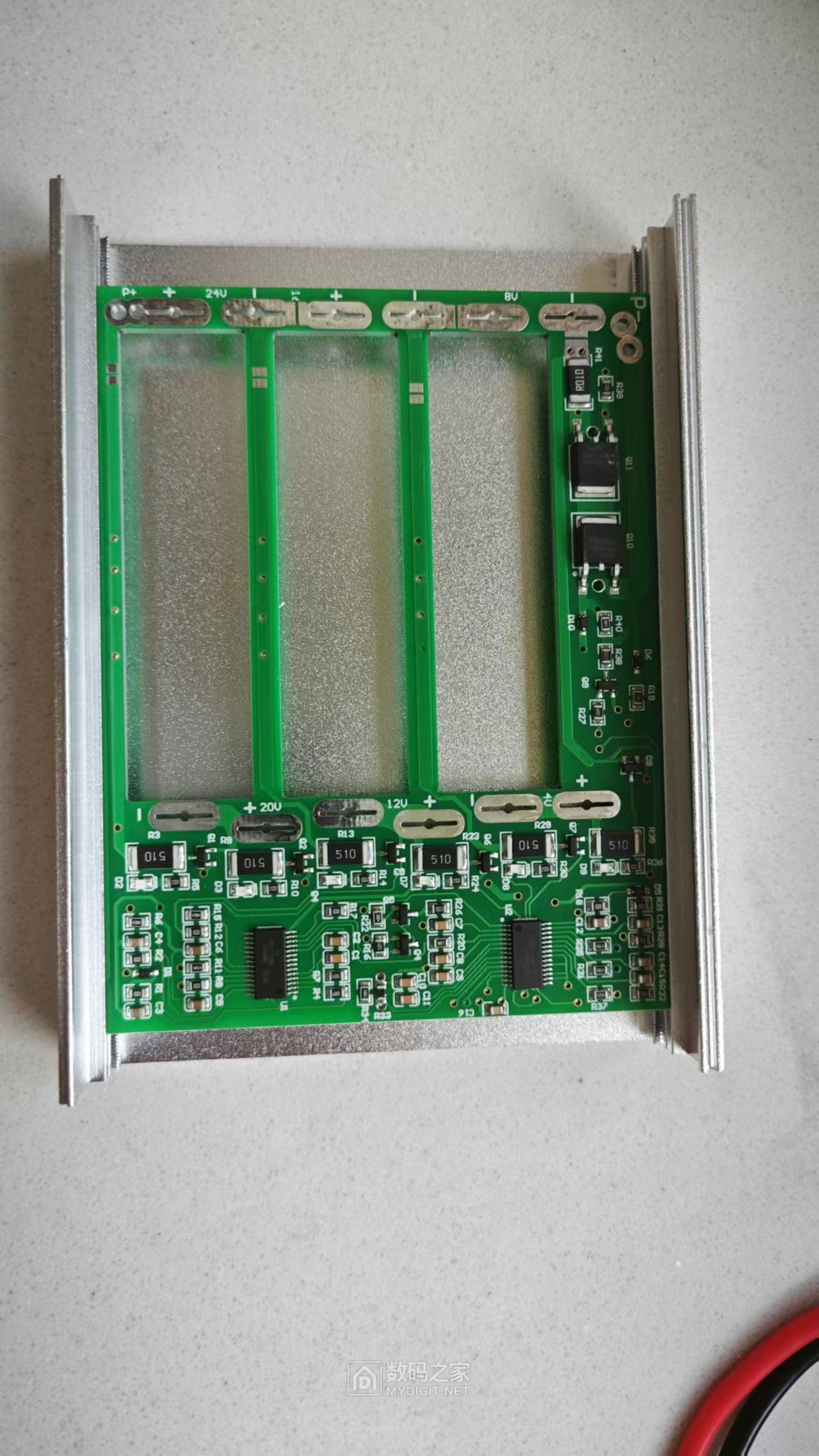

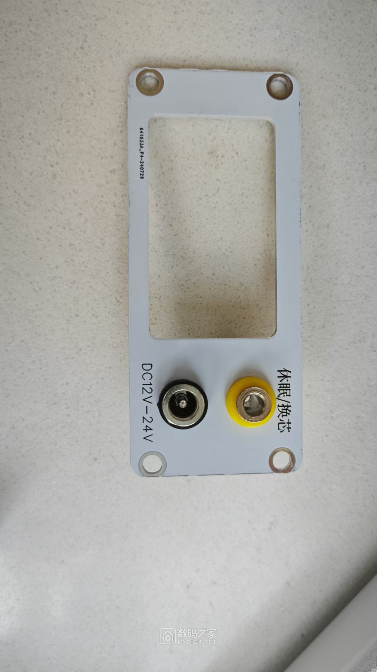

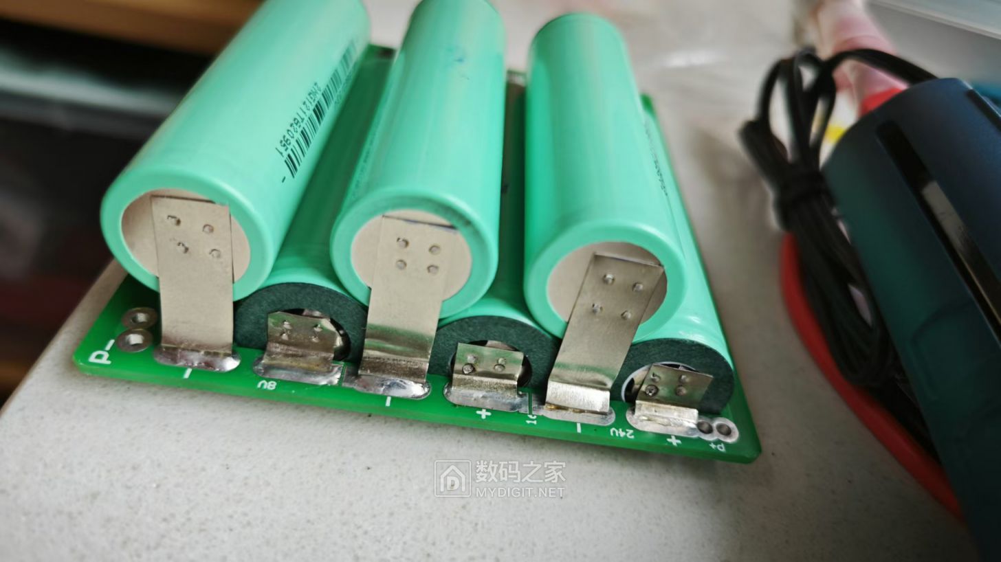

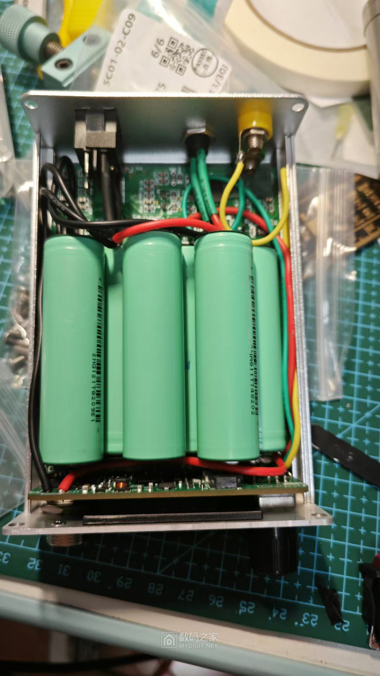

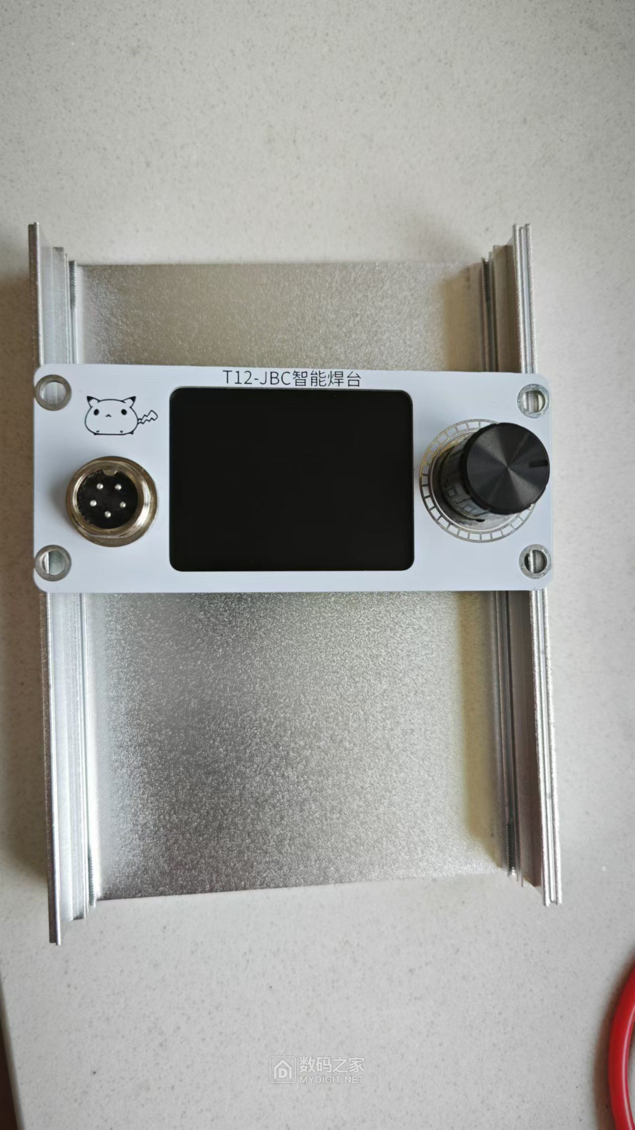

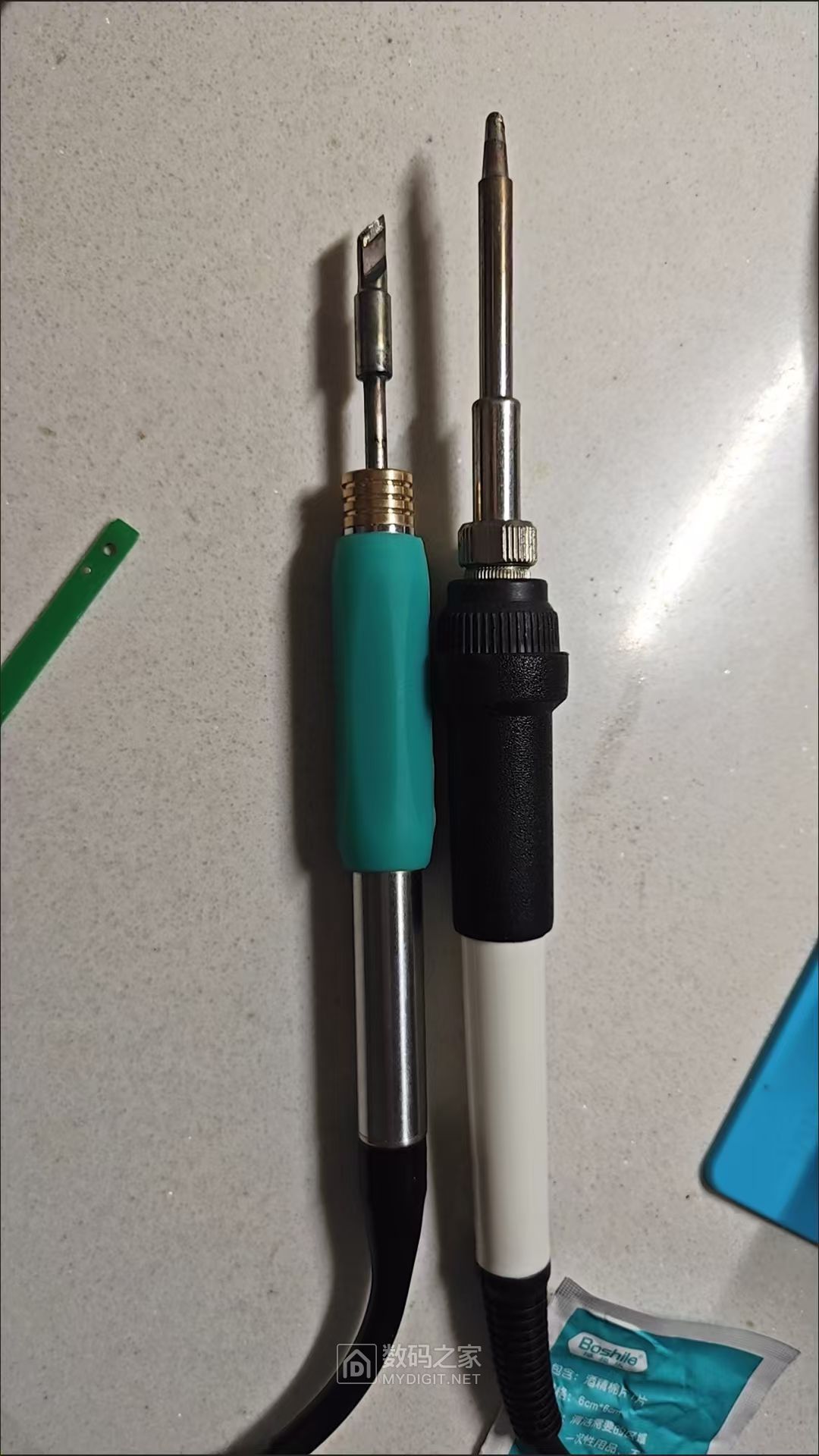

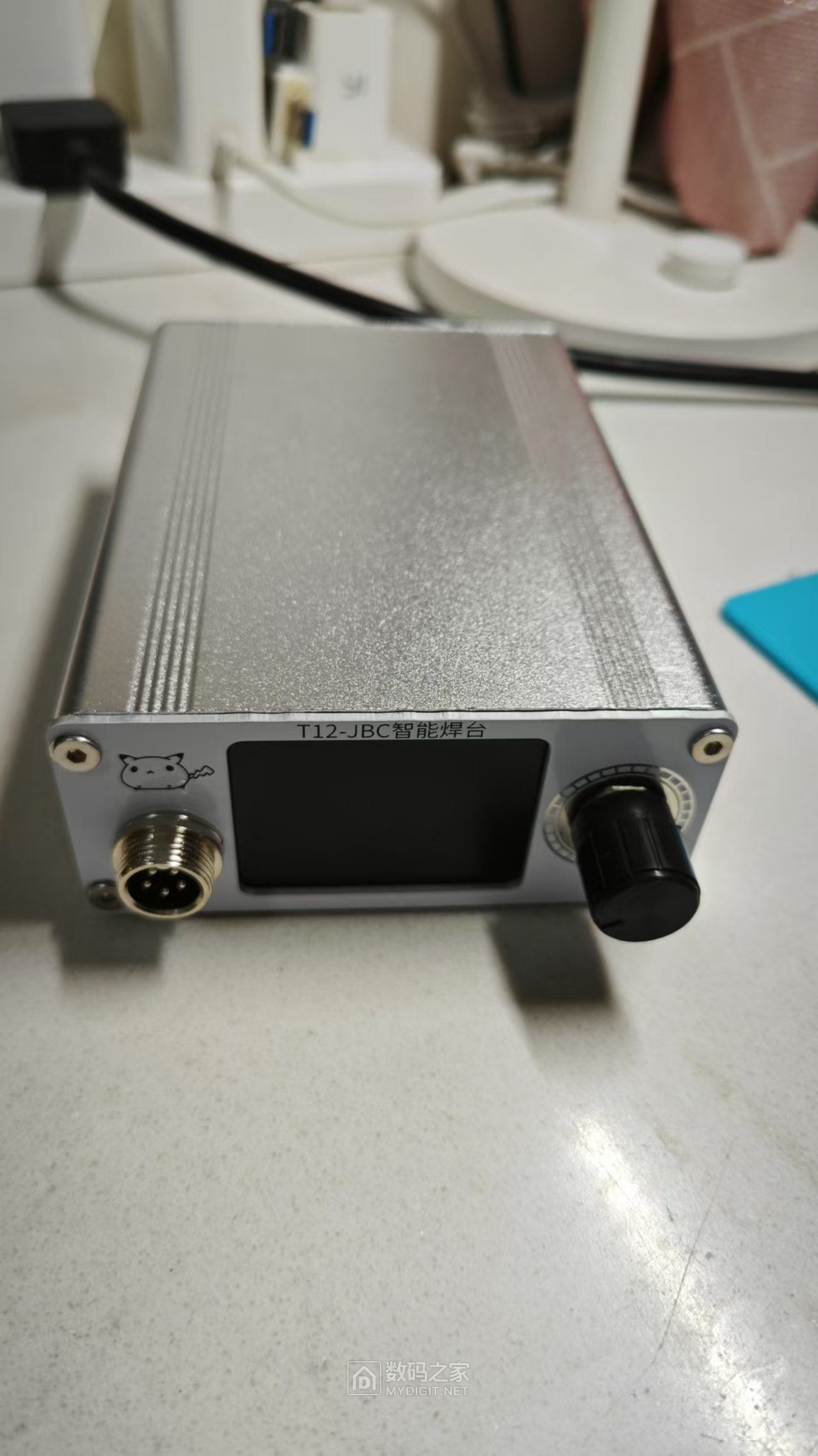

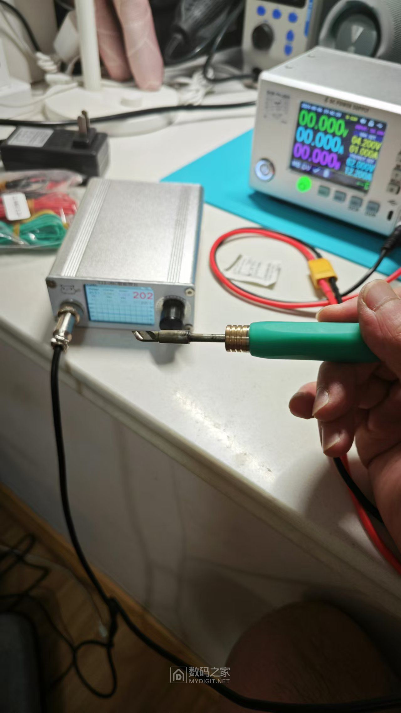

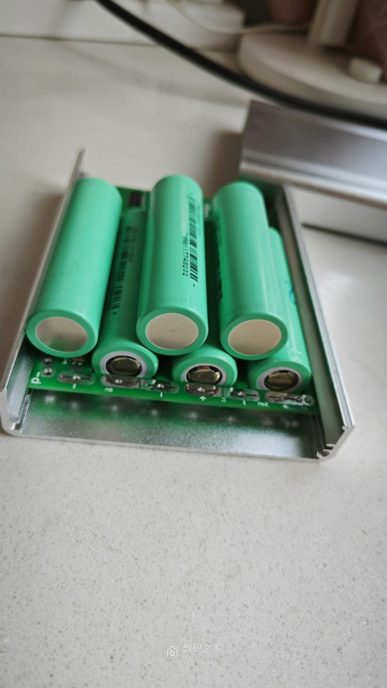

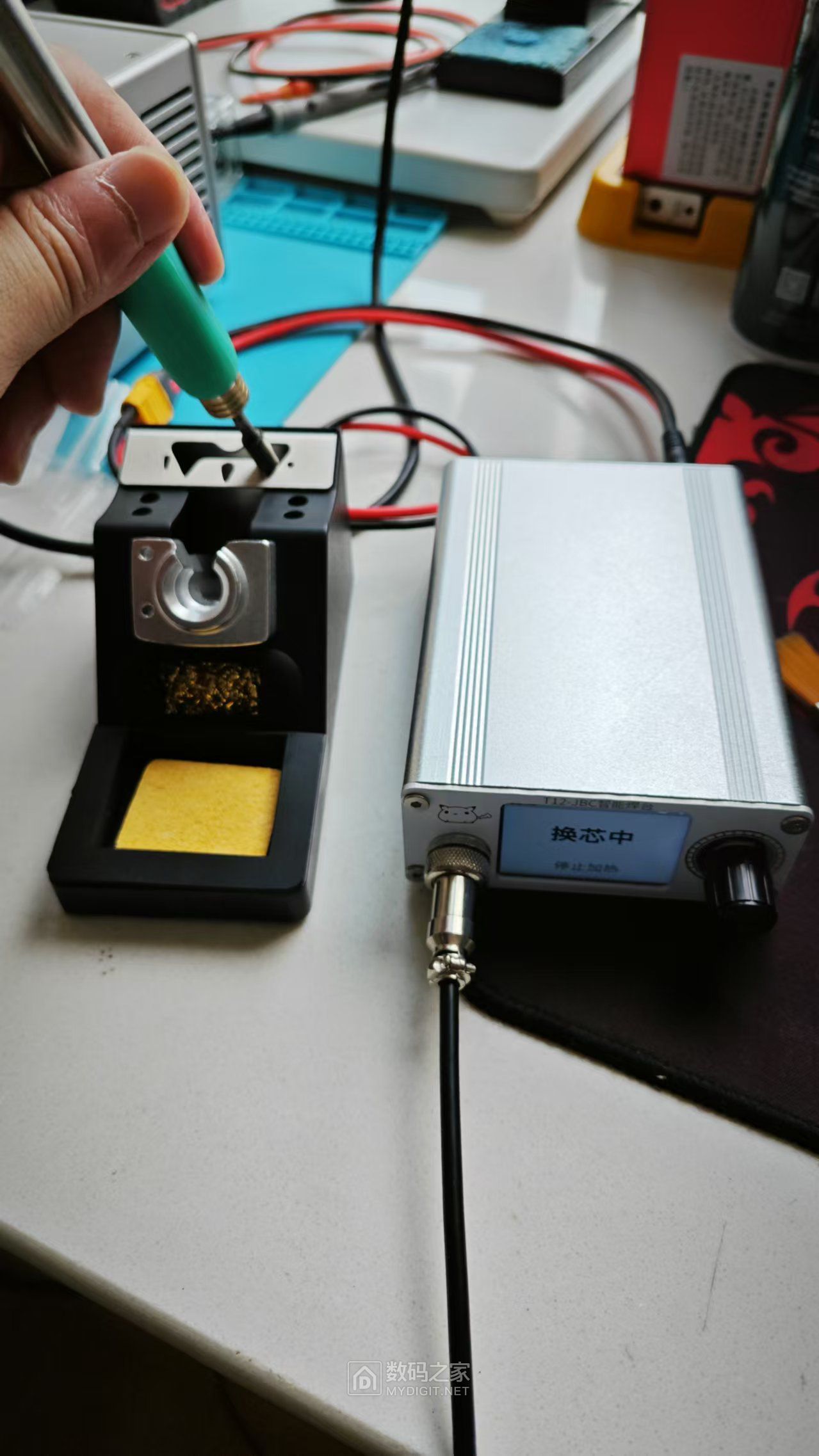

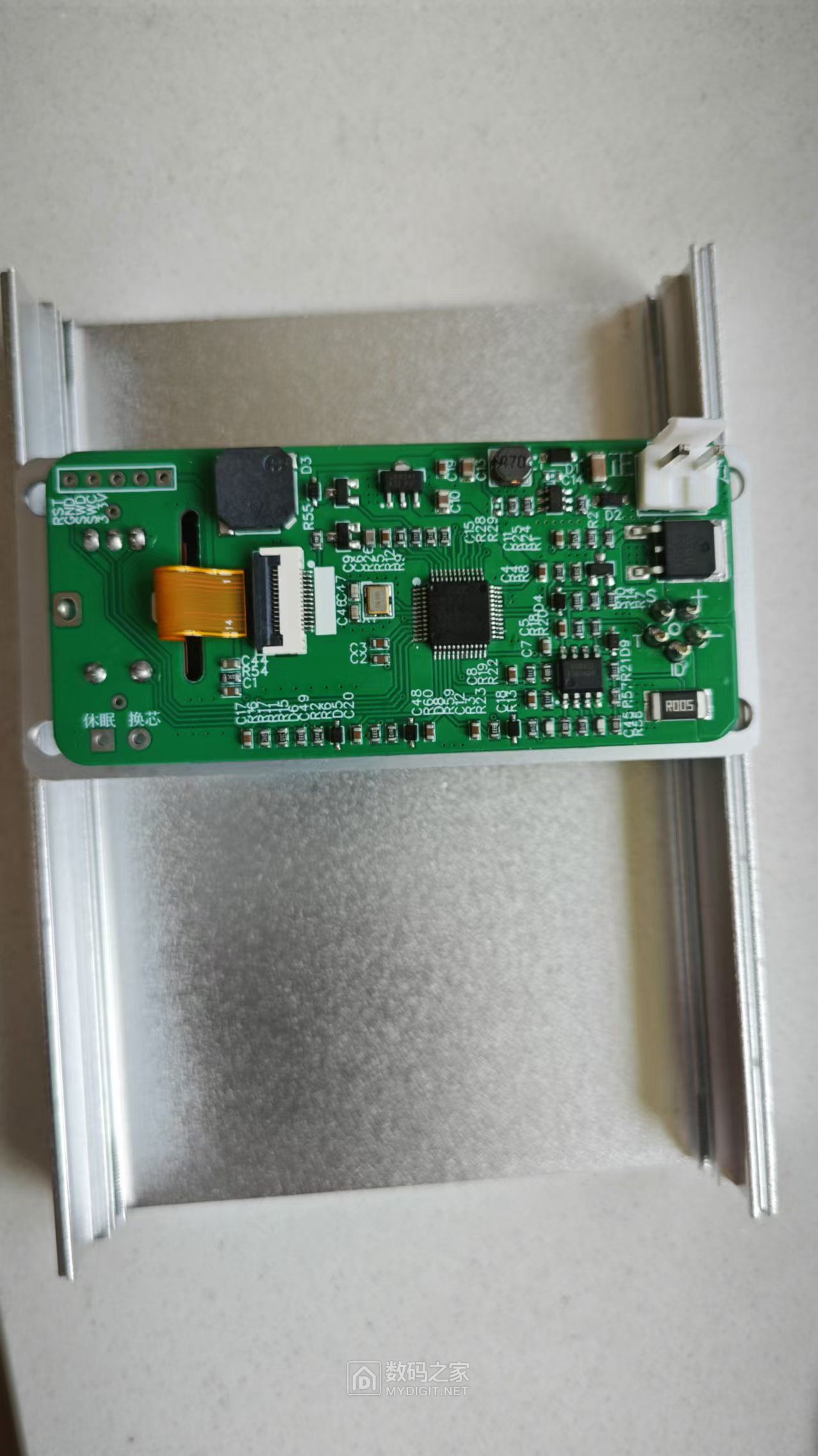

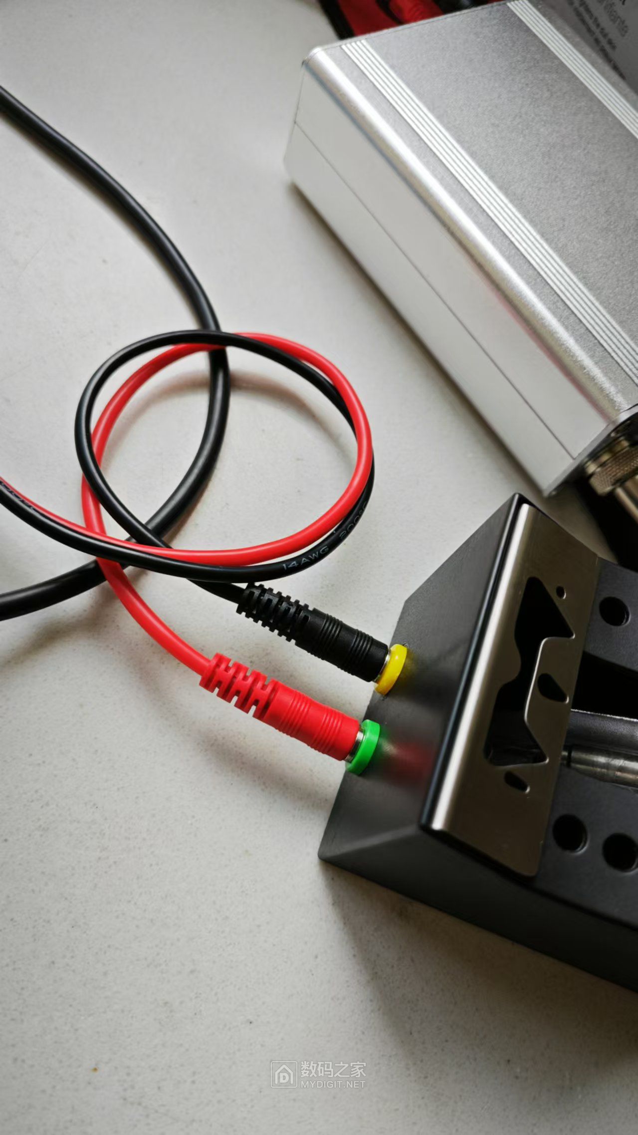

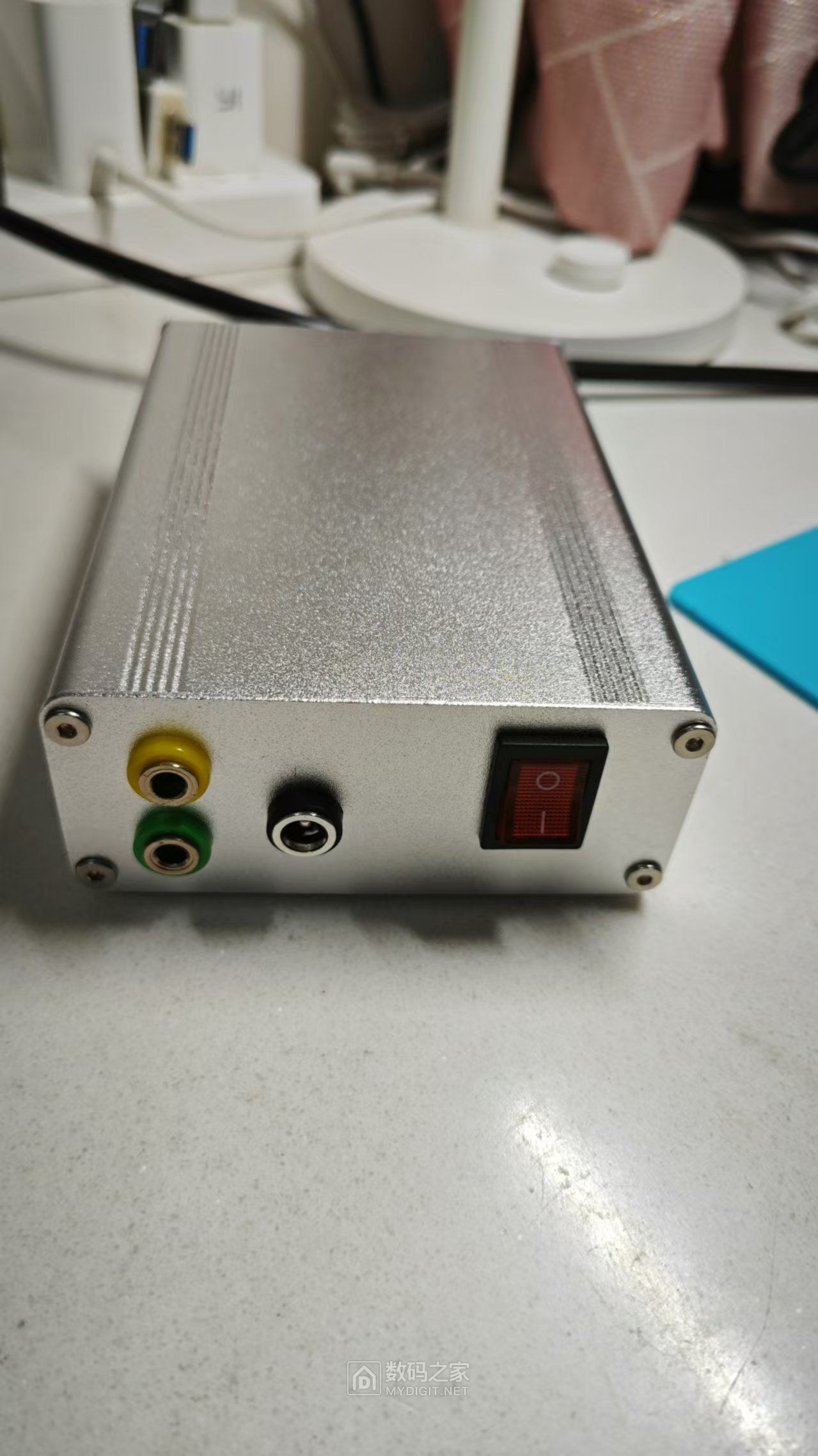

之前一直用电池版T12焊台,电池是用的电动工具大有20V 5.2AH三星电池,外壳3D打印的,T12最大功率大约在72W,基本够用。最近DIY处理一些大焊点时感觉有些费力,所以打算准备换一台功率大些的C245,陆陆续续看了极博星的TC20A、及最近新出的环牛变压器TA305,菲尼瑞斯的F245各有各的优缺点吧。毕竟用的不是特别多,不像专业从事维修工作的人,也就是平时DIY时使用,不使用开关电源主要是担心感应电流问题,使用电池无需太担心,所以决定自己组装一台,要求颜值高,小巧轻便。成本方面C245控制板70元,铝合金外壳14元,C245手柄及发热芯85元及休眠25元,电池保护板38元,电池40元(电池用的多多刮码EVE 33V 6.5元一节 3300毫安时容量 10A放电 基本够用 虽然手里很多VTC5A、NCR18650K觉得有点浪费),总花费大约272元,组装过程下面请看图: 最终成品图.jpg
对应颜色的线还没到
对应颜色的线还没到
