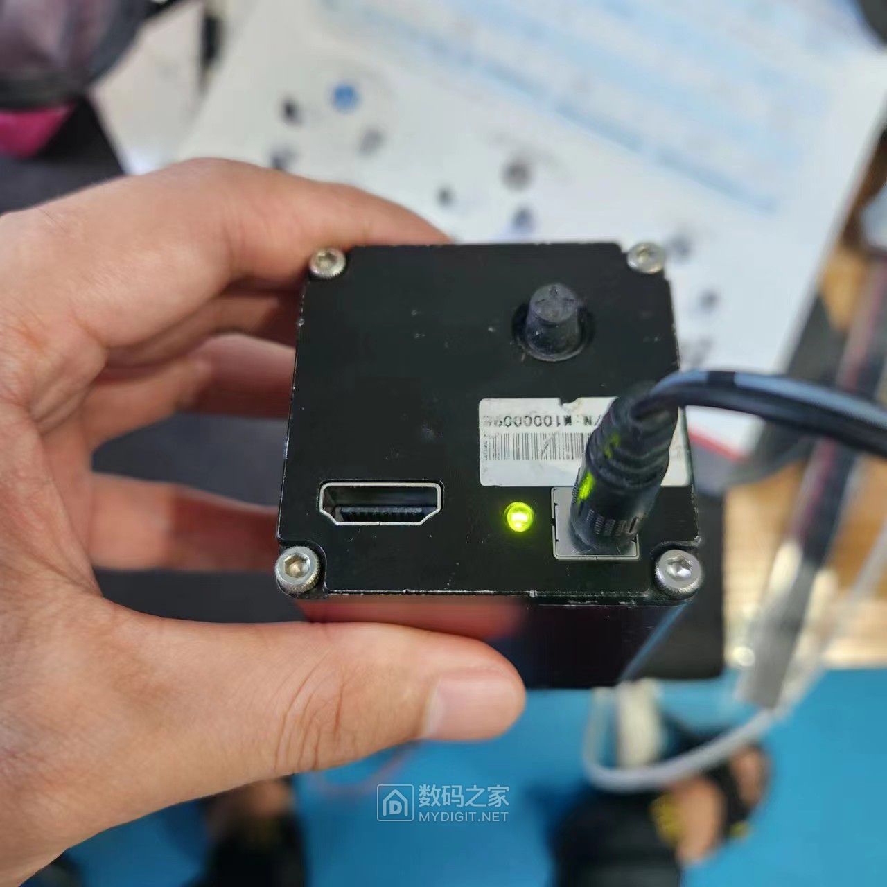

全金属机身,手感很不错
直接拆开吧
使用方式:搭配高倍率镜头,可以用来维修检查/
通电亮灯

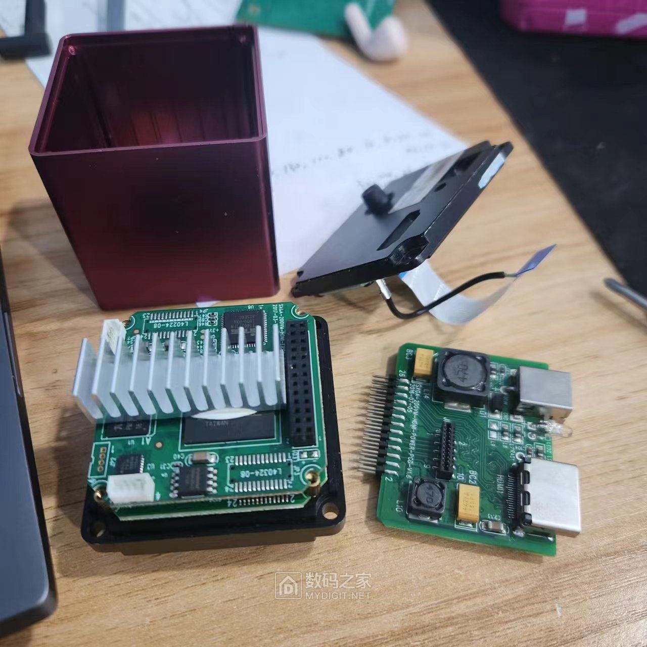

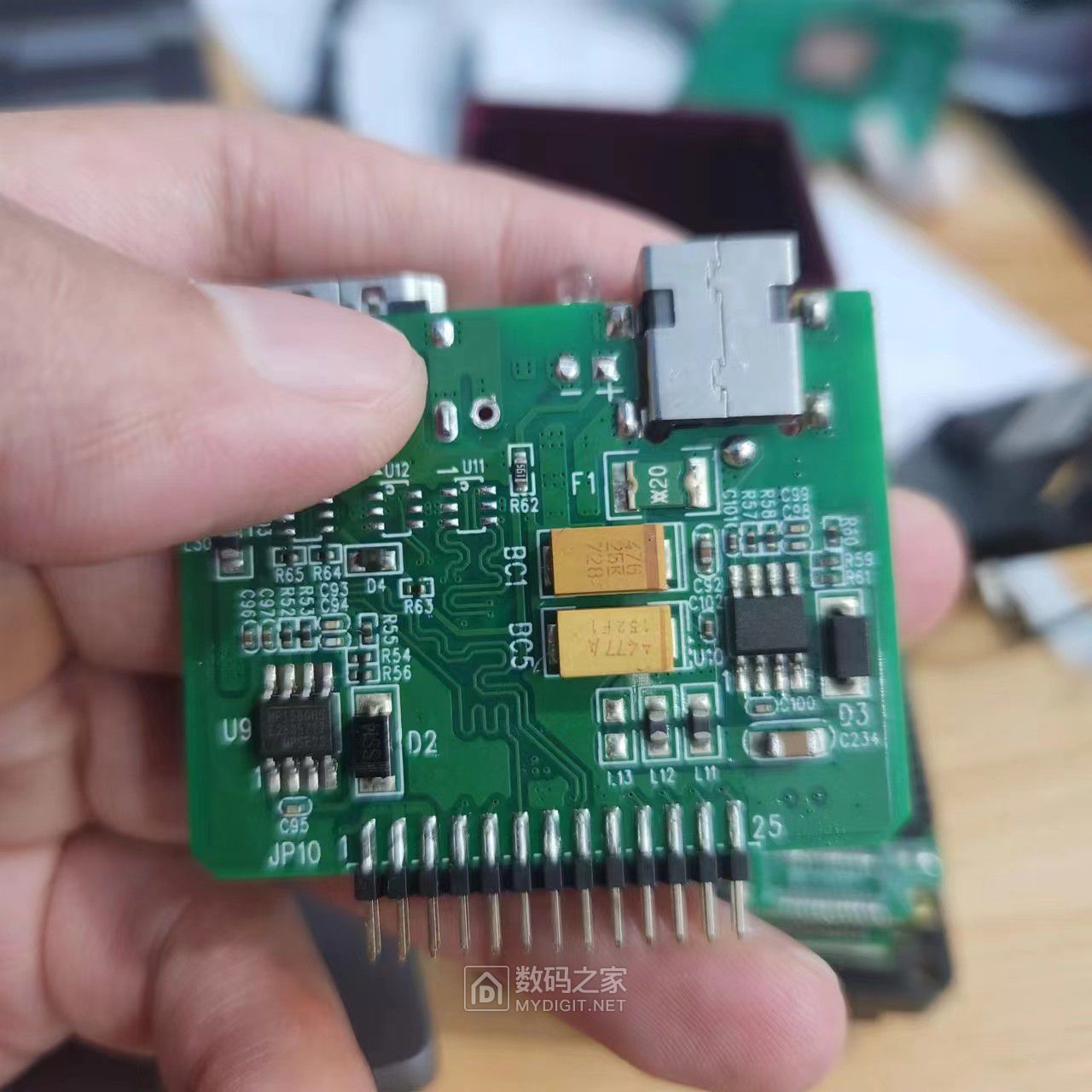

打开了,内部有三块板子,

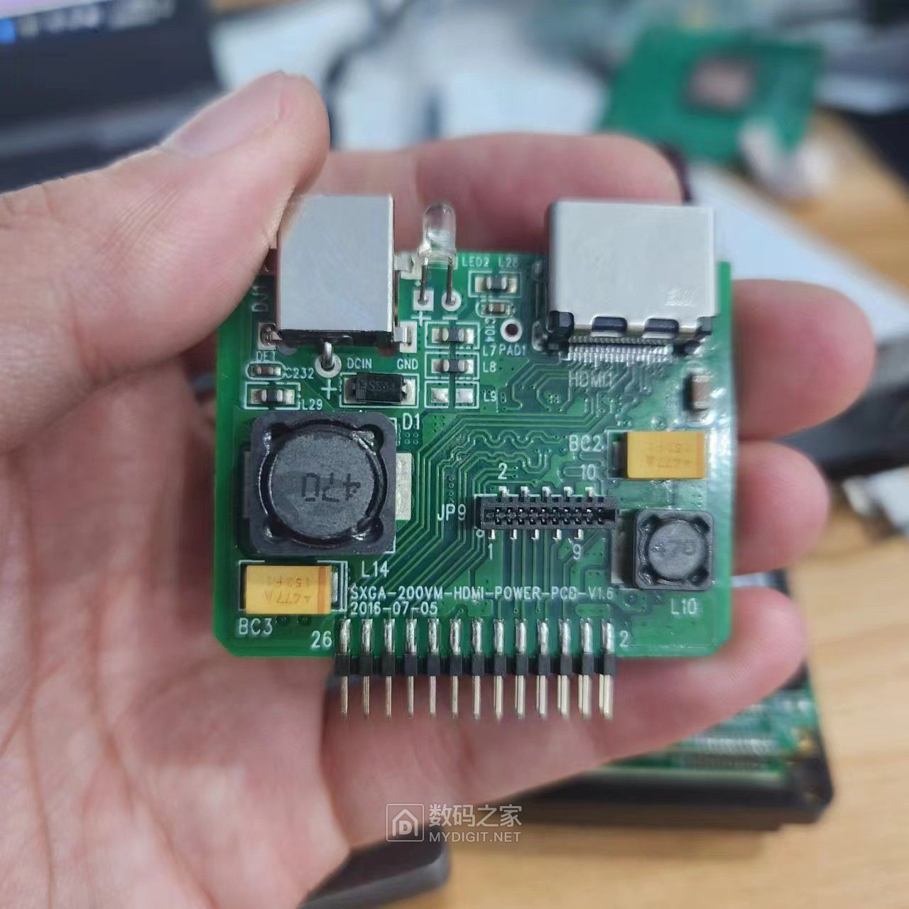

电源板,和接口板

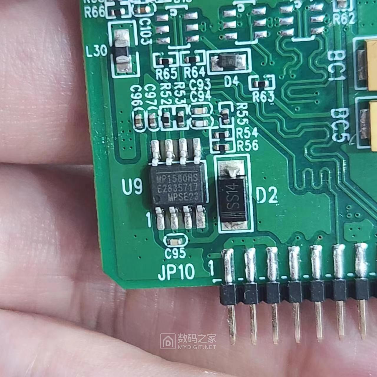

12V转成3.3/ 5V

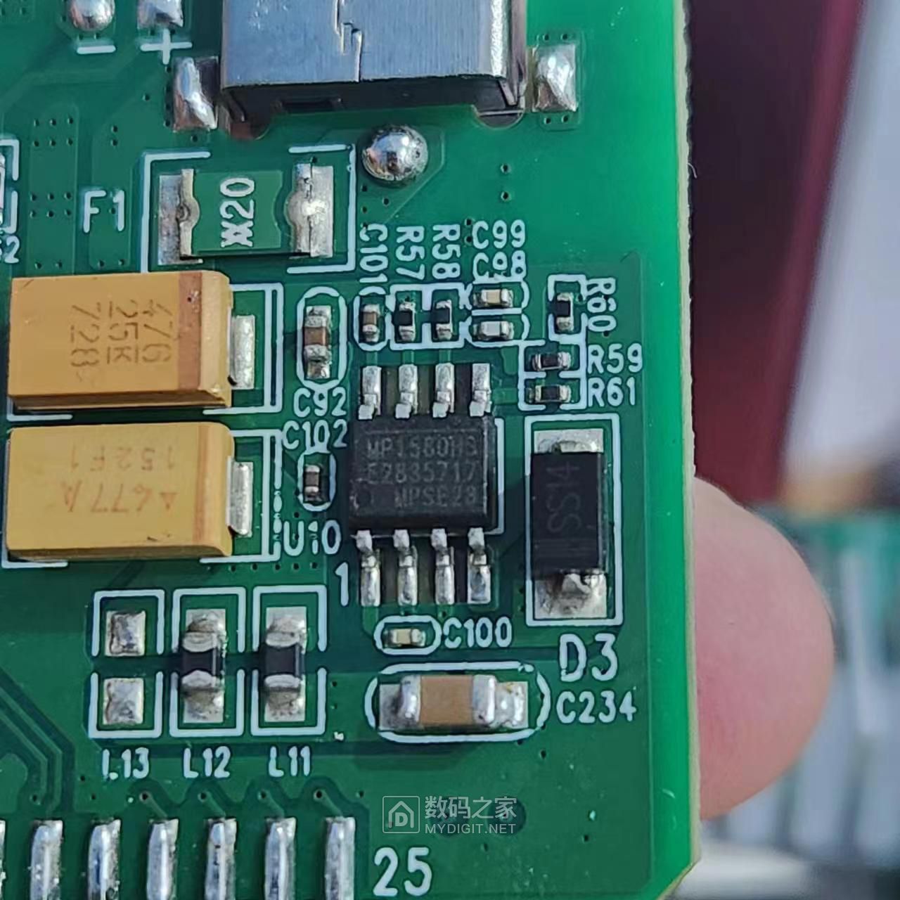

MPS的DCDC芯片
另外一路DCDC

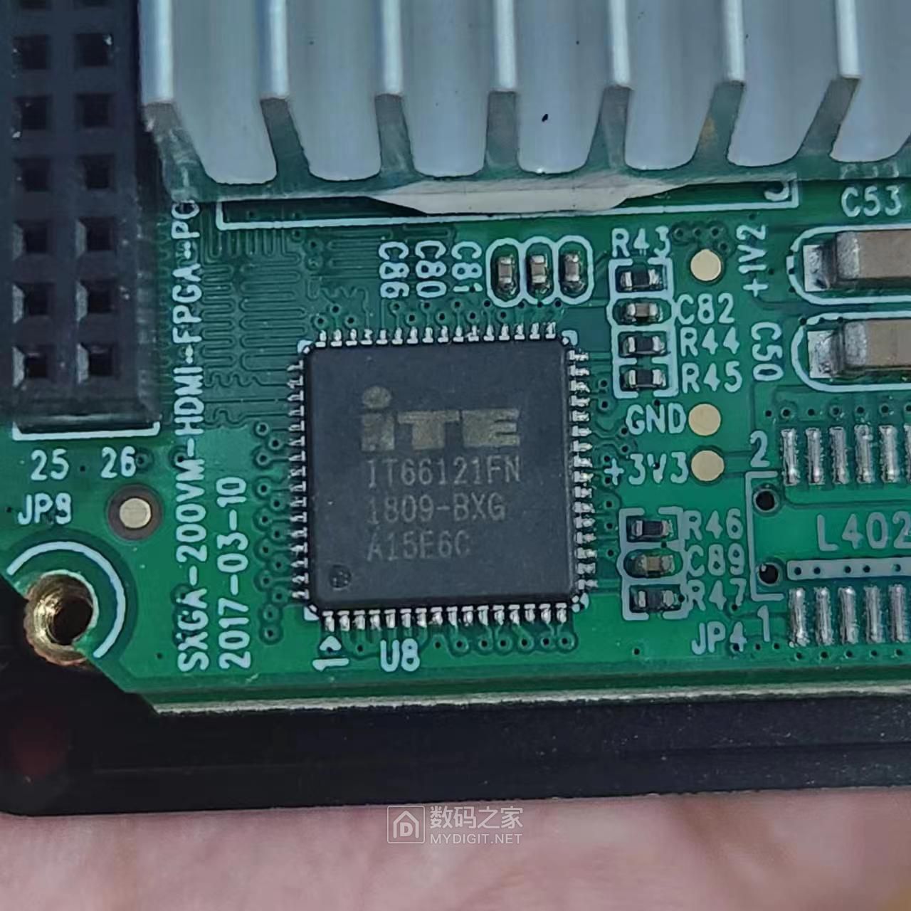

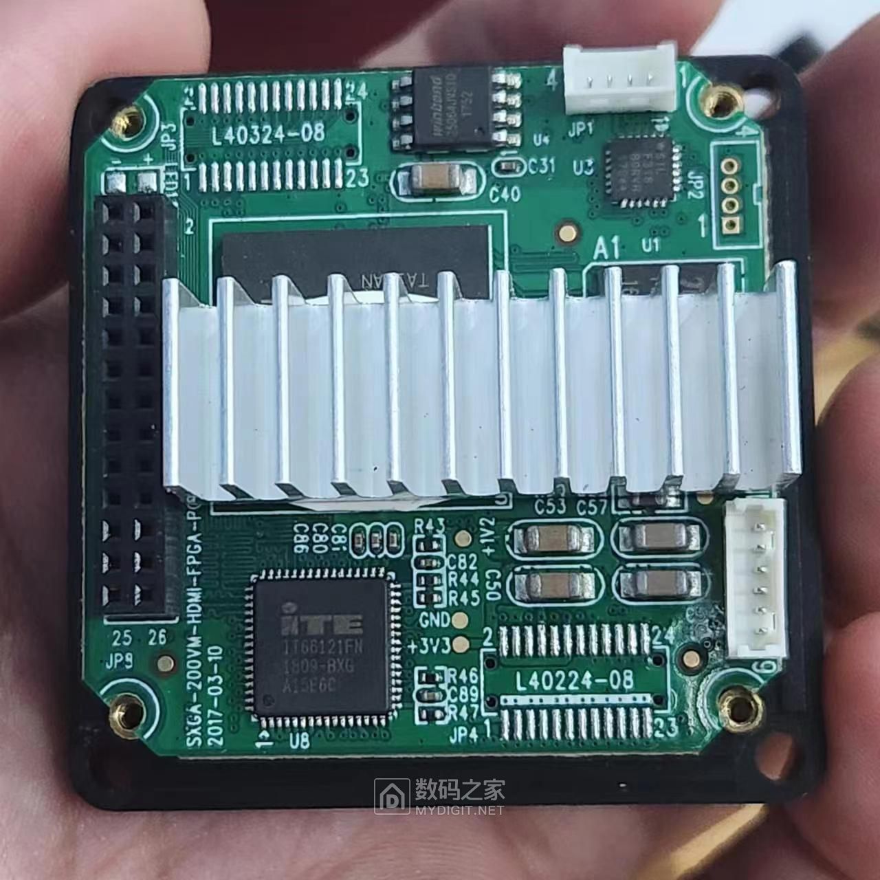

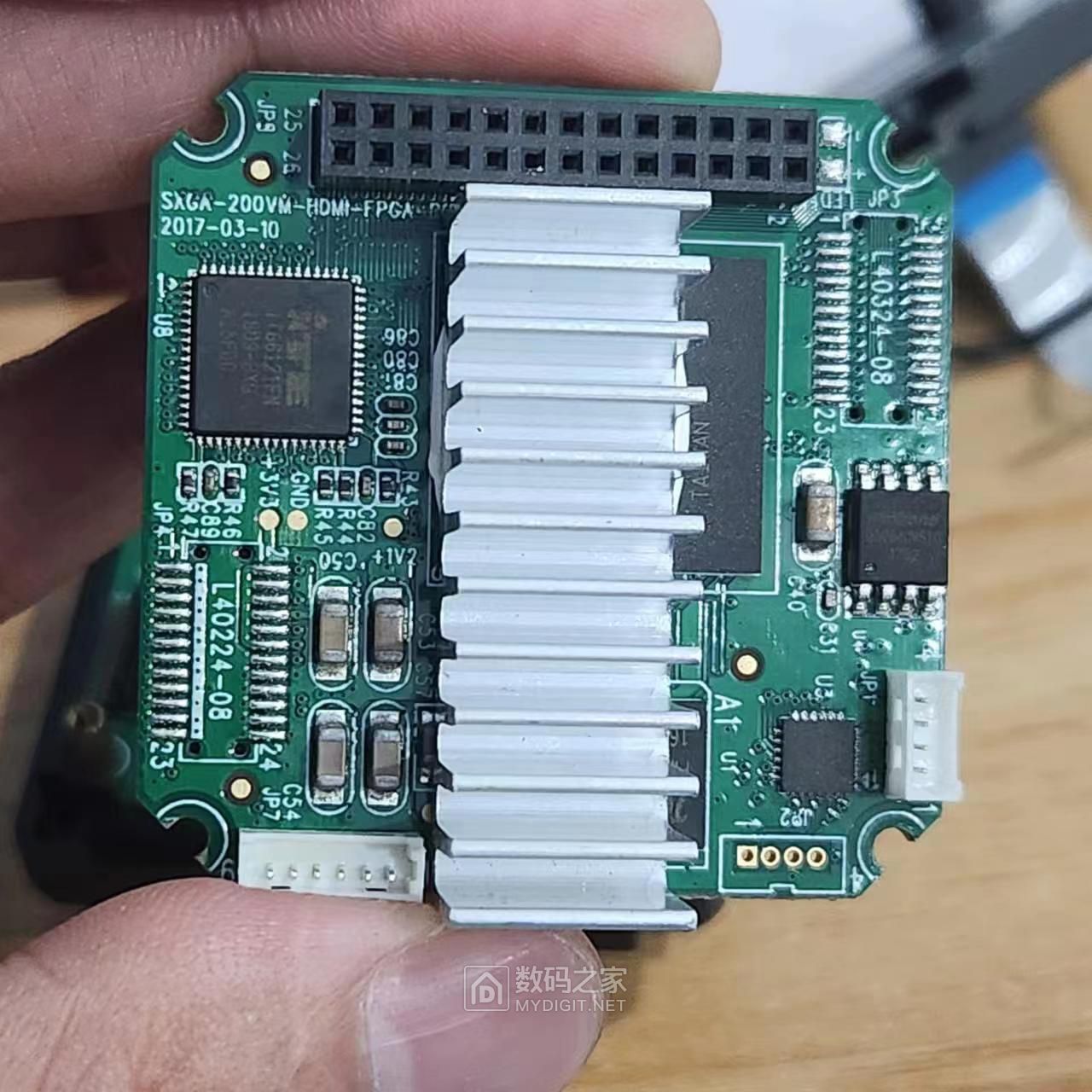

主板,是一颗FPGA 芯片。
FPGA出来的信号转成HDMI ,芯片来自ITE

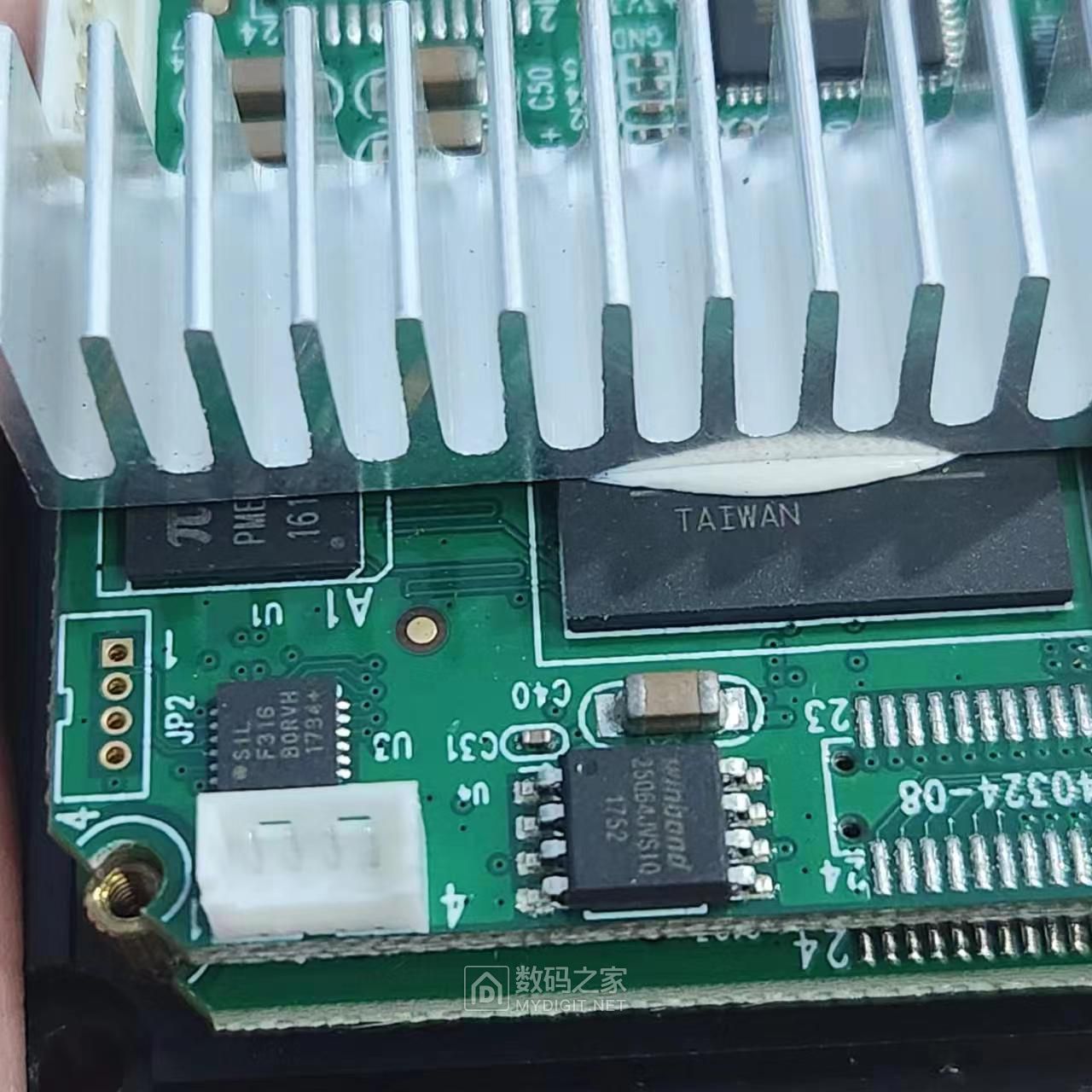

EEPROM,存储FPGA固件

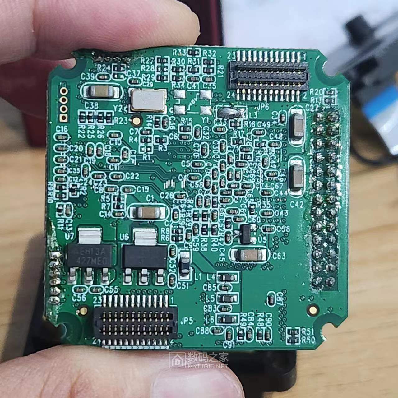

背面

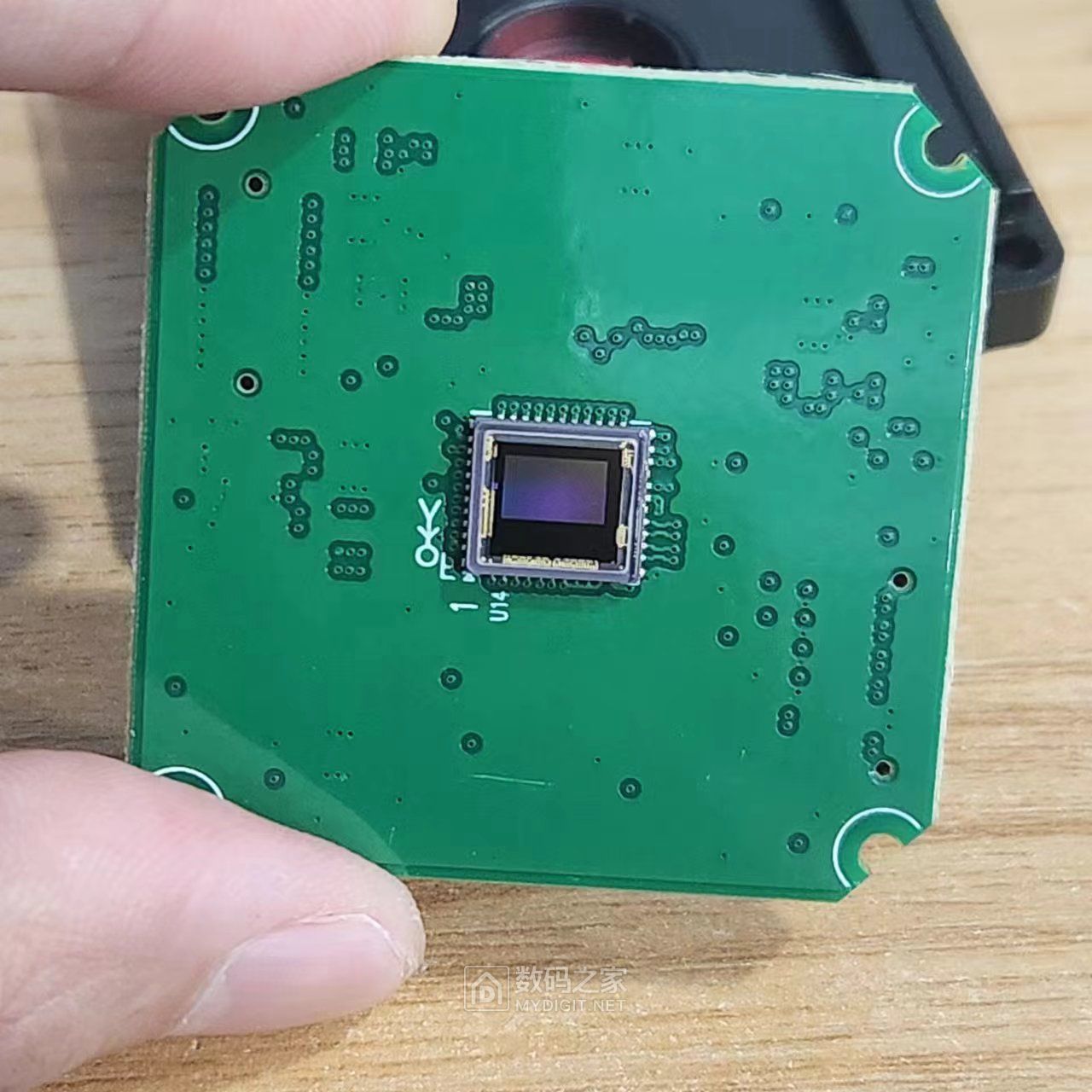

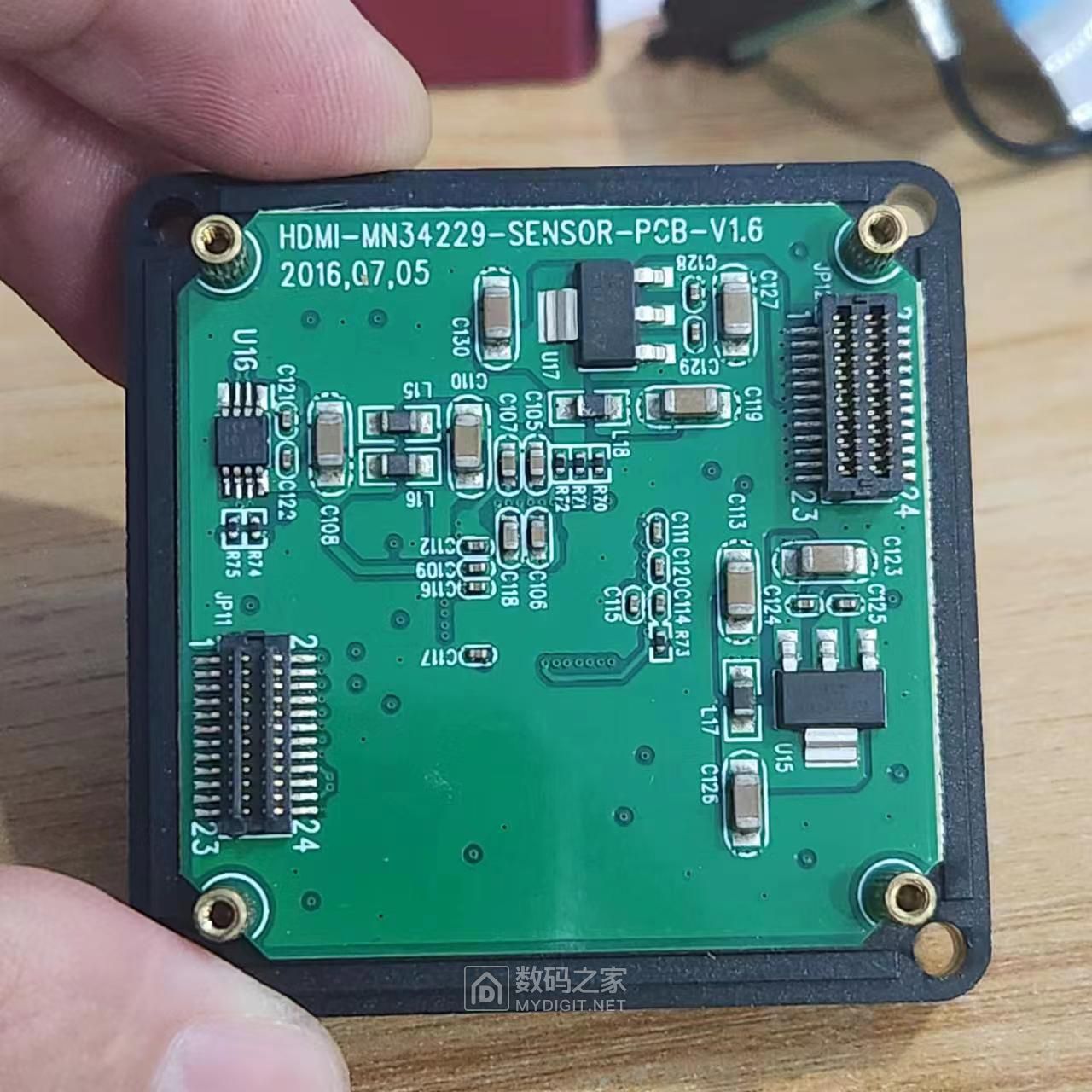

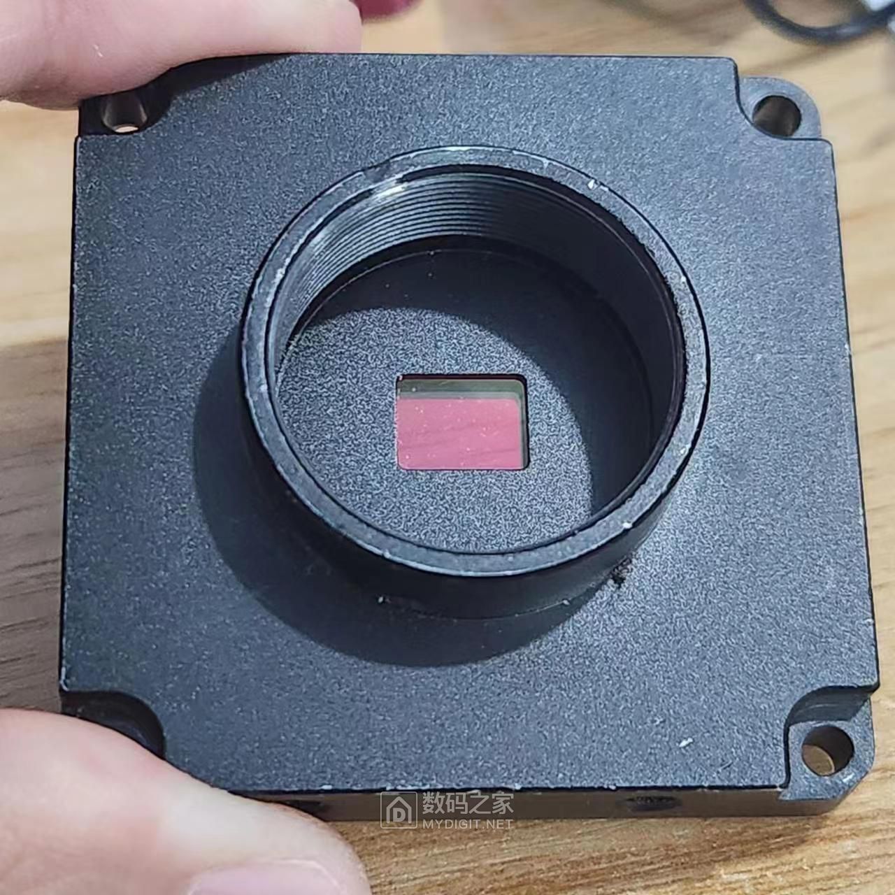

传感器的板子
尺寸不大,似乎只有1/3。16:9 格式,像素200万左右,支持1080p

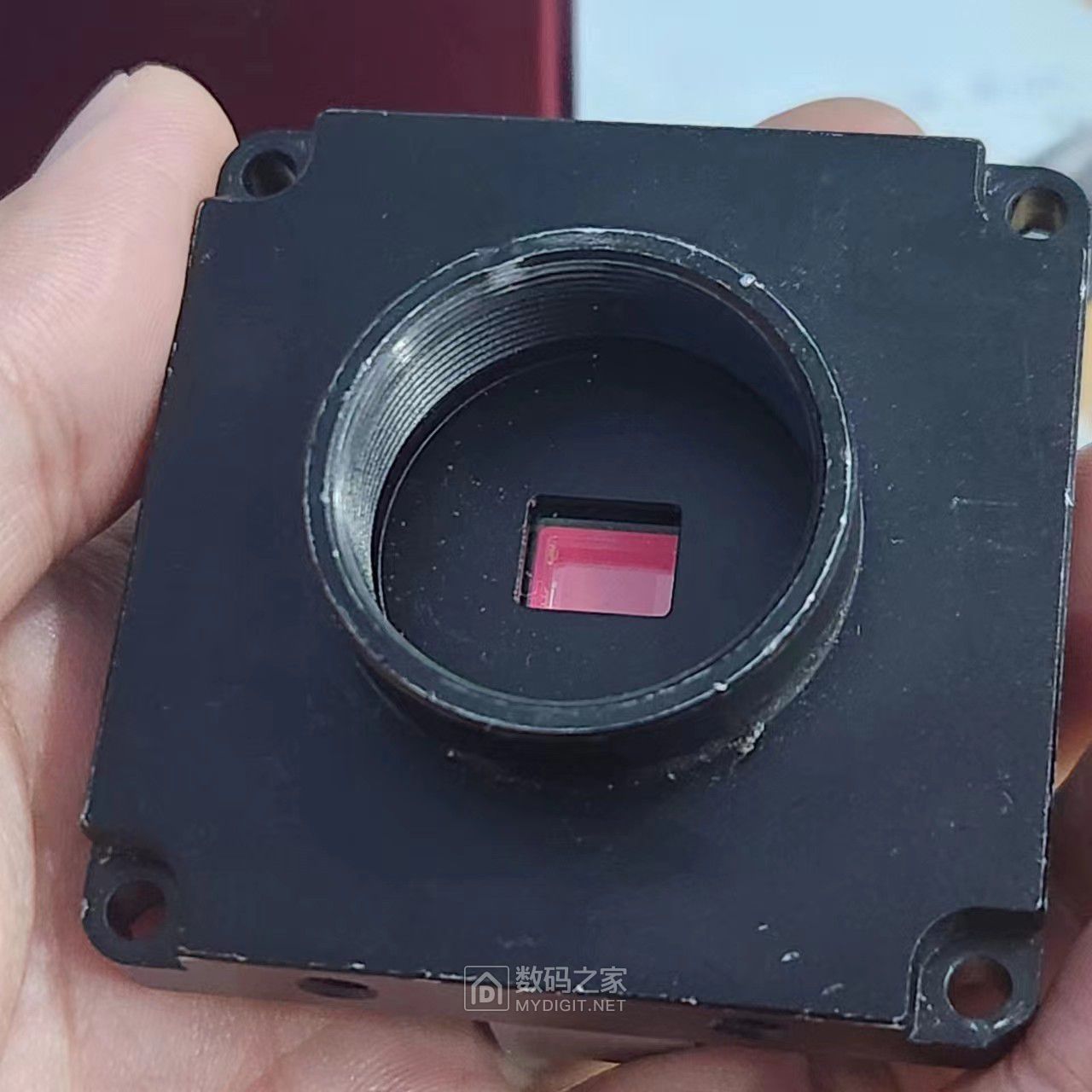

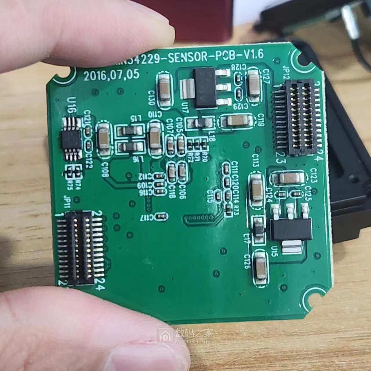

传感器背面主要就是供电

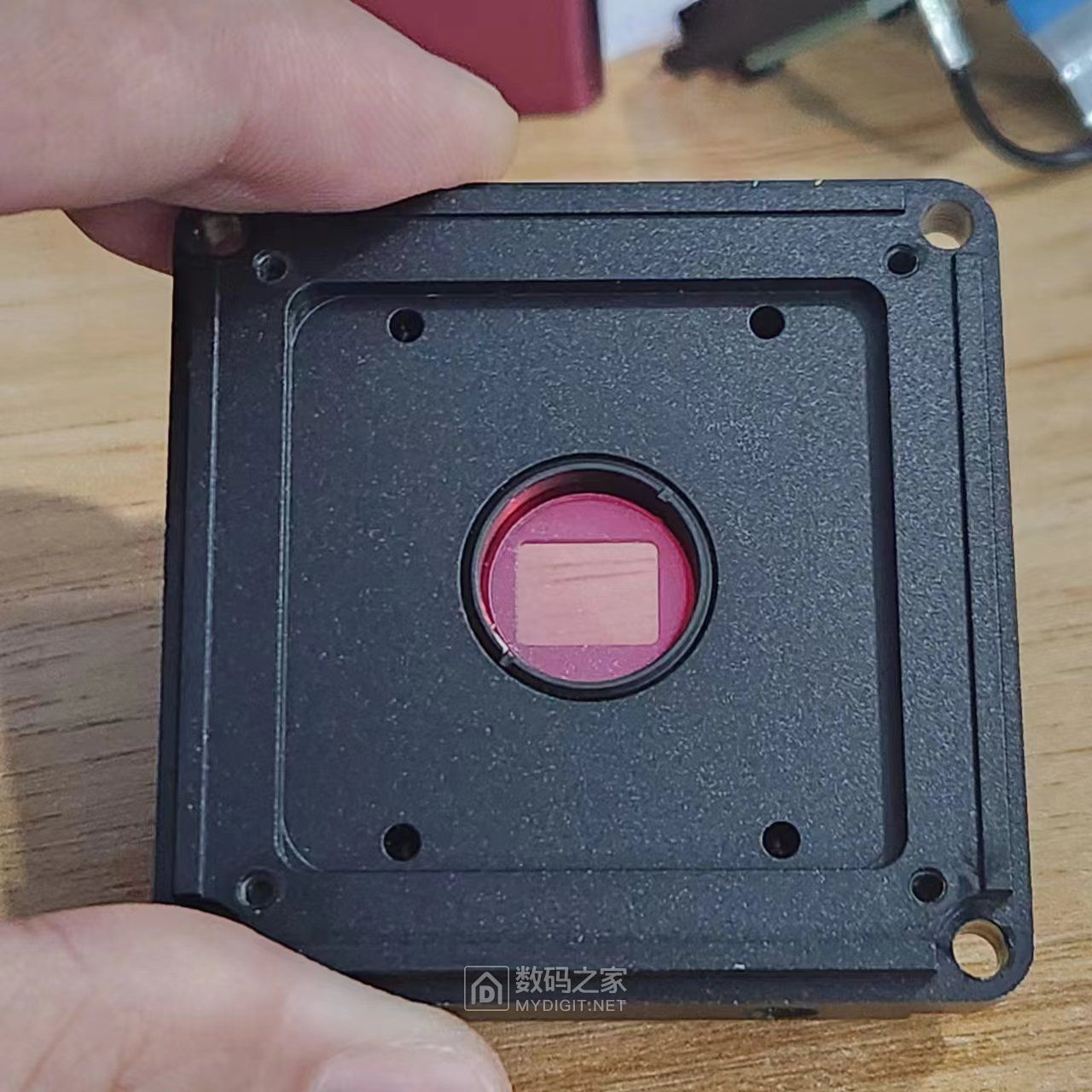

传感器前方的红外滤光片
