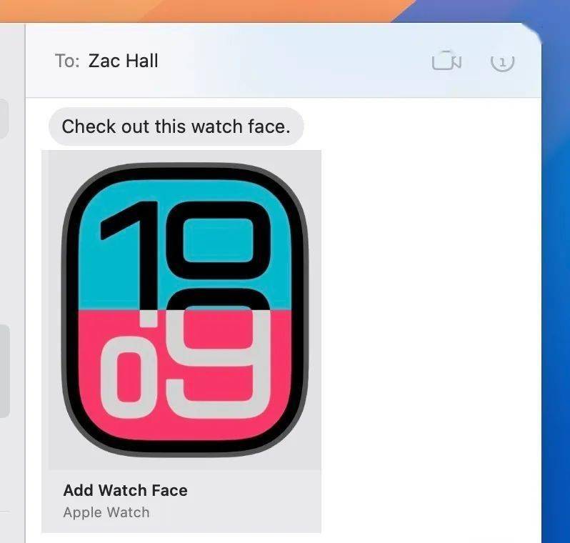

复现操作步骤比较简单,在他人从 Apple Watch 向你分享表盘之后,请勿在会话模式(threaded)下回复消息。
BUG 情况

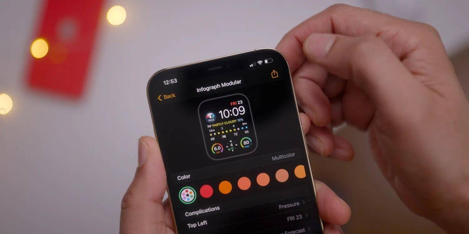

Apple Watch 包含一项功能,支持用户直接通过 watchOS 在“信息”(Messages)或“邮件”(Mail)中轻松分享表盘,此功能旨在分享个性化表盘配置。

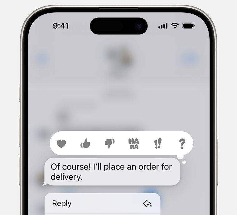

用户如果直接在会话界面中回复信息,就会触发该 BUG,会导致 Message 应用反复崩溃。
IT之家援引媒体报道,该 BUG 会影响双方用户。iOS 18 用户分享表盘会触发该 BUG,此外 iOS 18.1 发送分享表盘并不会触发该 BUG。
另外在接收方,包括 iOS 18.1 测试版、iPadOS 18.1 测试版及 macOS 15.1 测试版在内,用户在会话模式下回复分享的表盘,Messages 应用均会崩溃。
