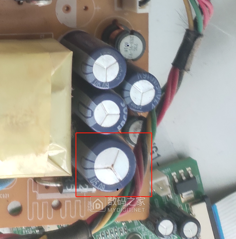

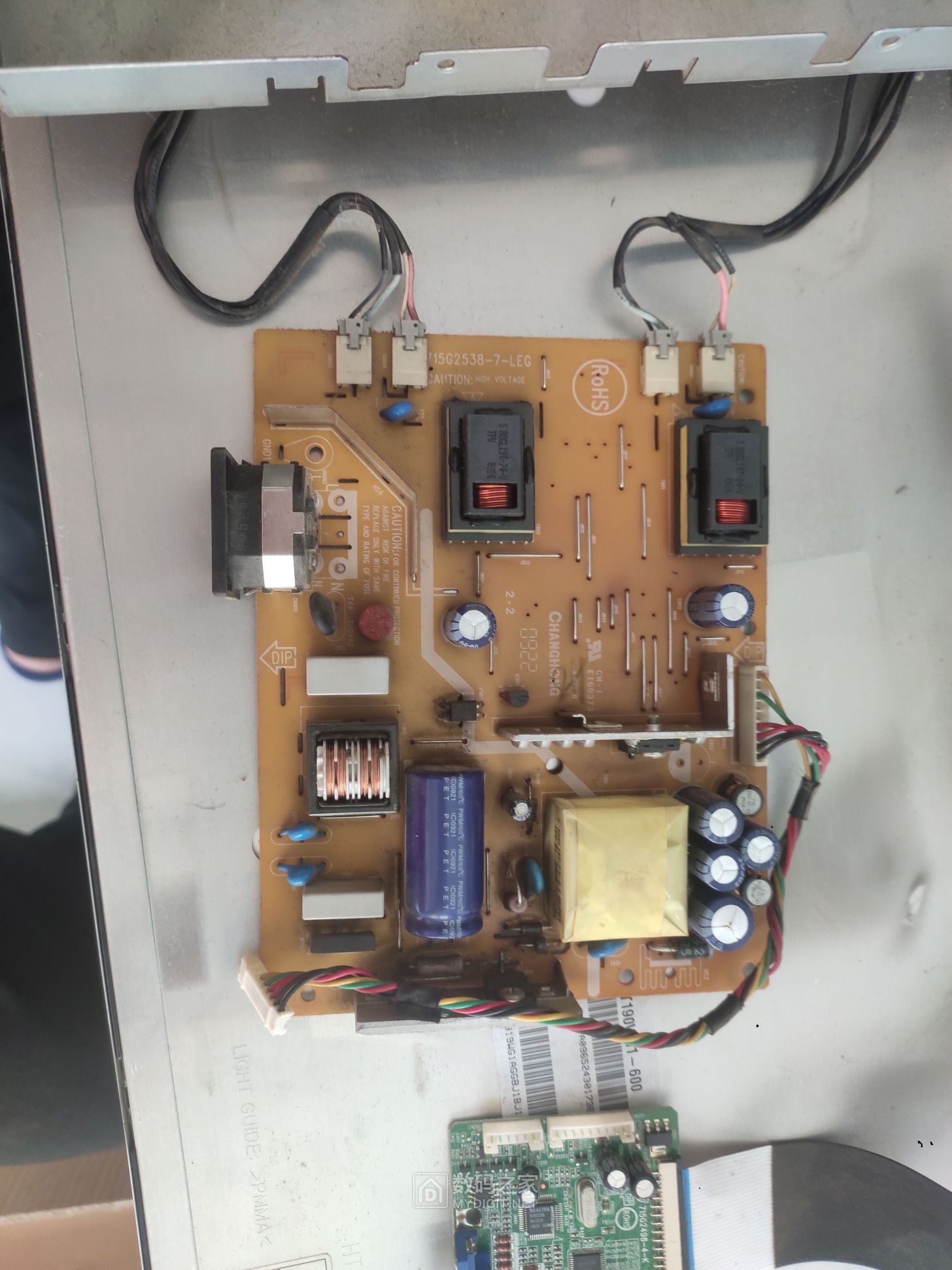

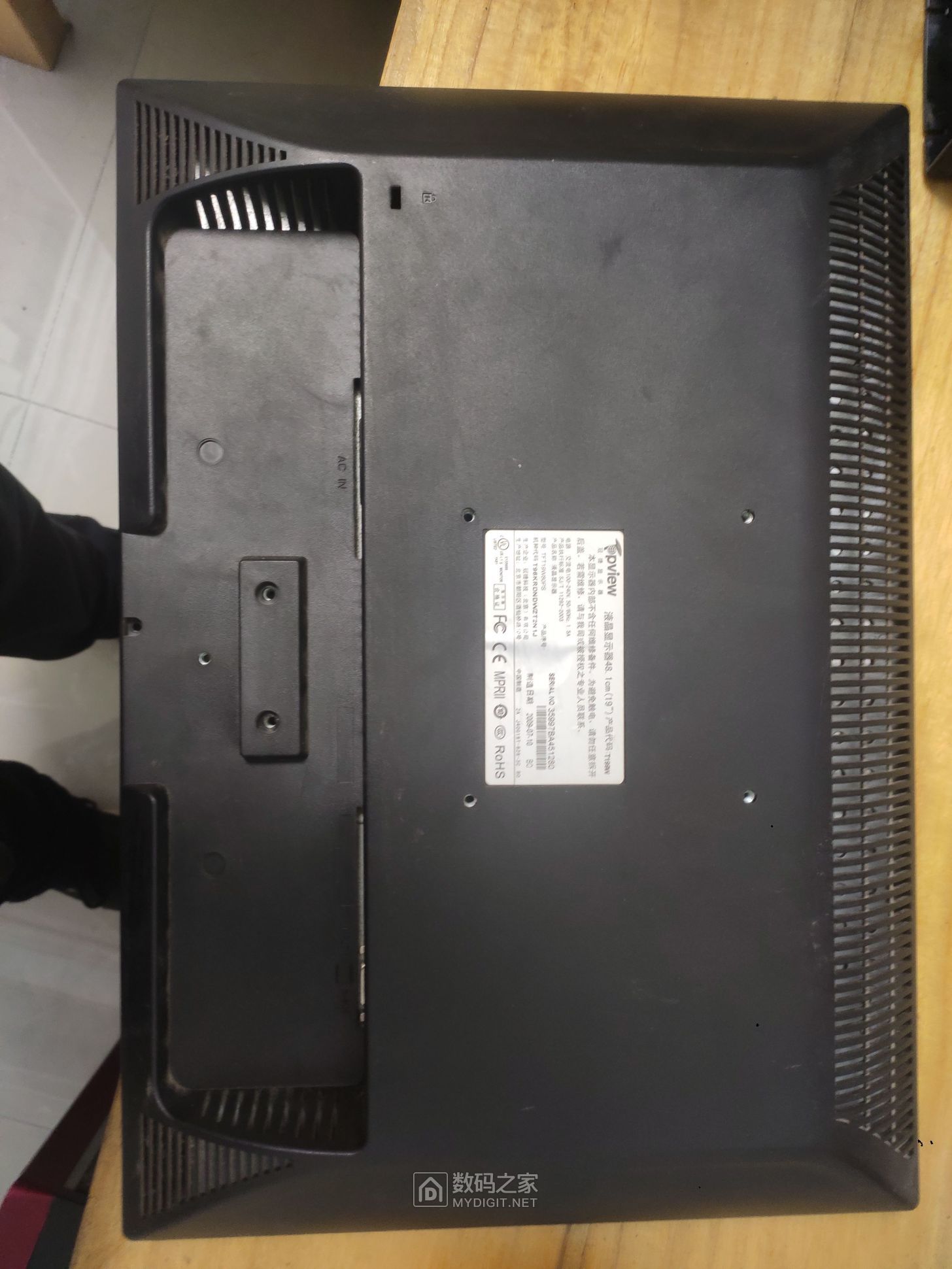

冠捷2008年老显示器,突然通电不开机,指示灯不亮,拆机查看问题。经测试,电源脚位处有电。过电容后下半部分无电。判断,电容烧坏!
拆除支架。准备拆机

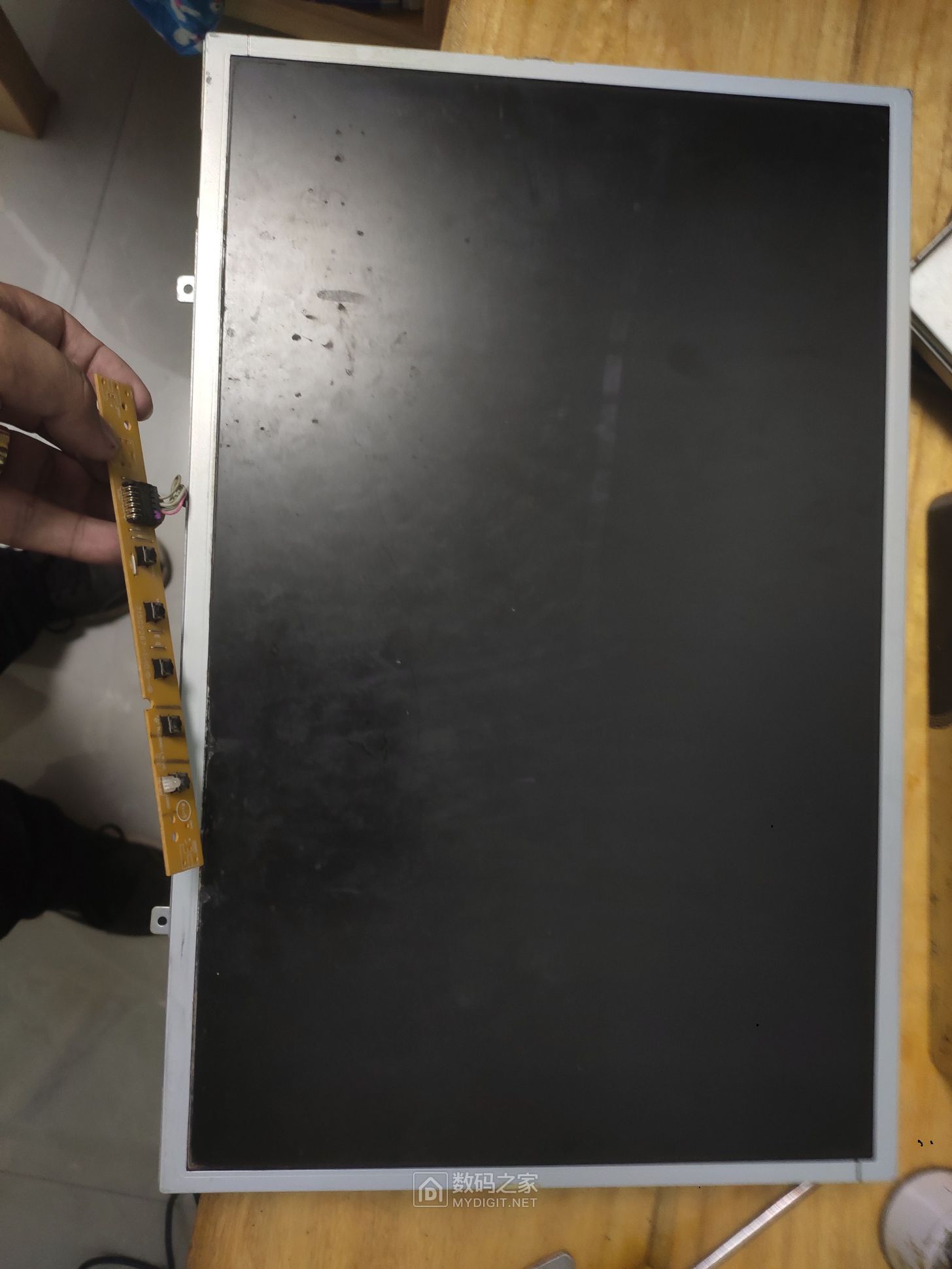

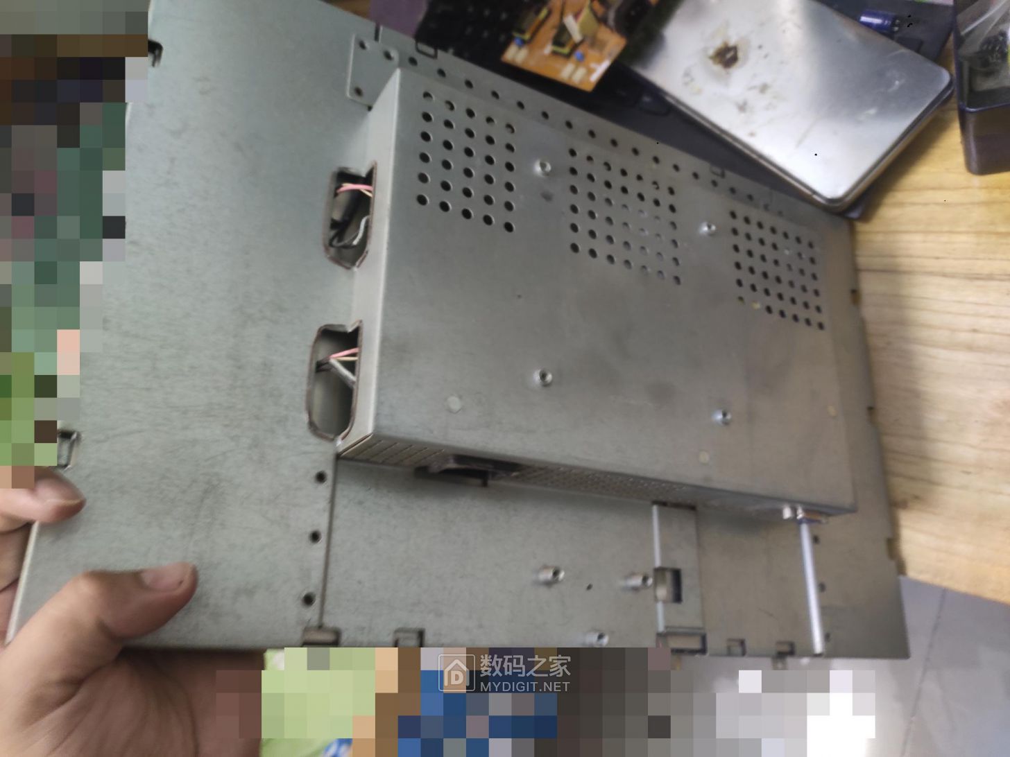

有点难拆
第一次拆显示器

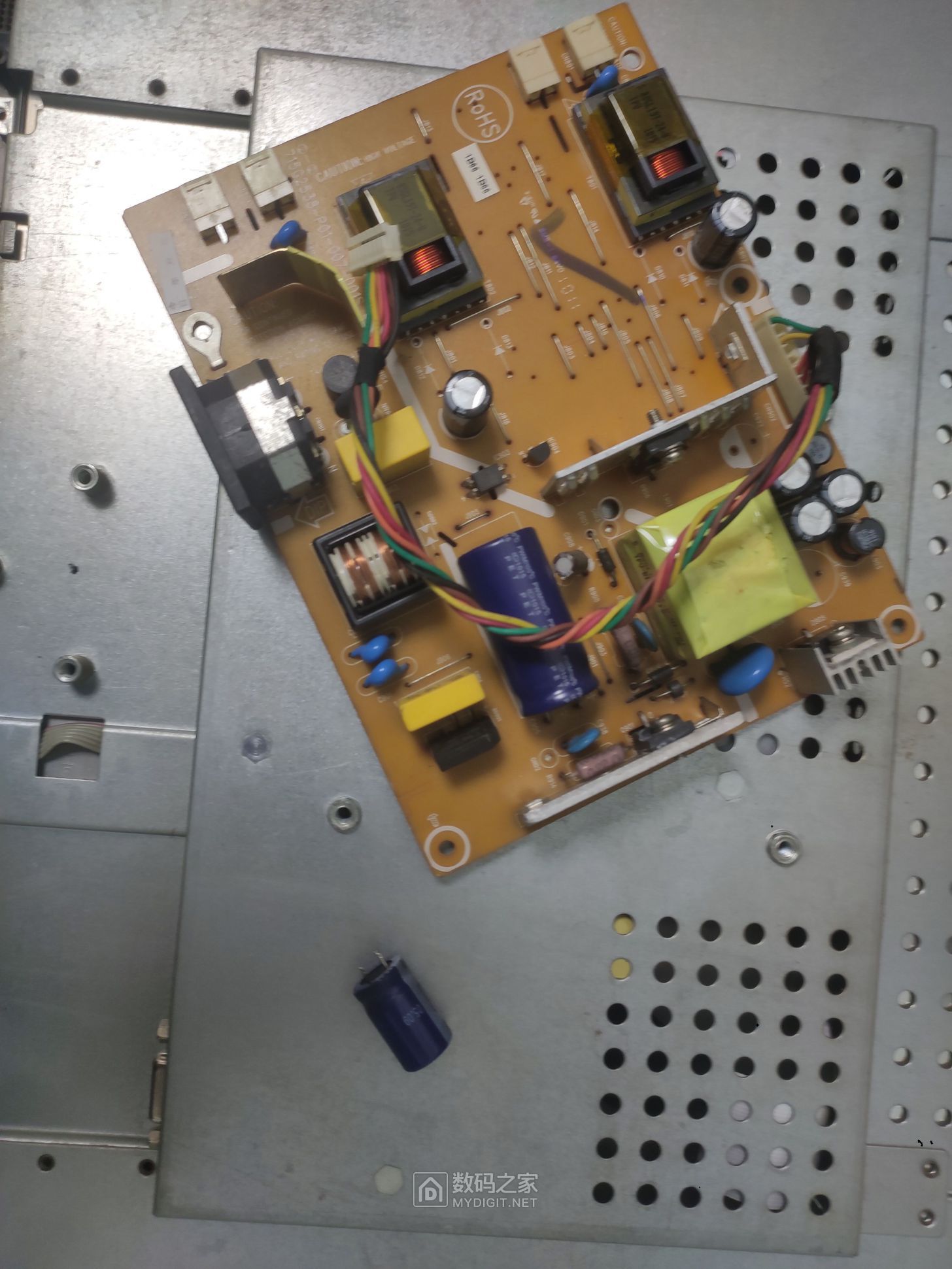

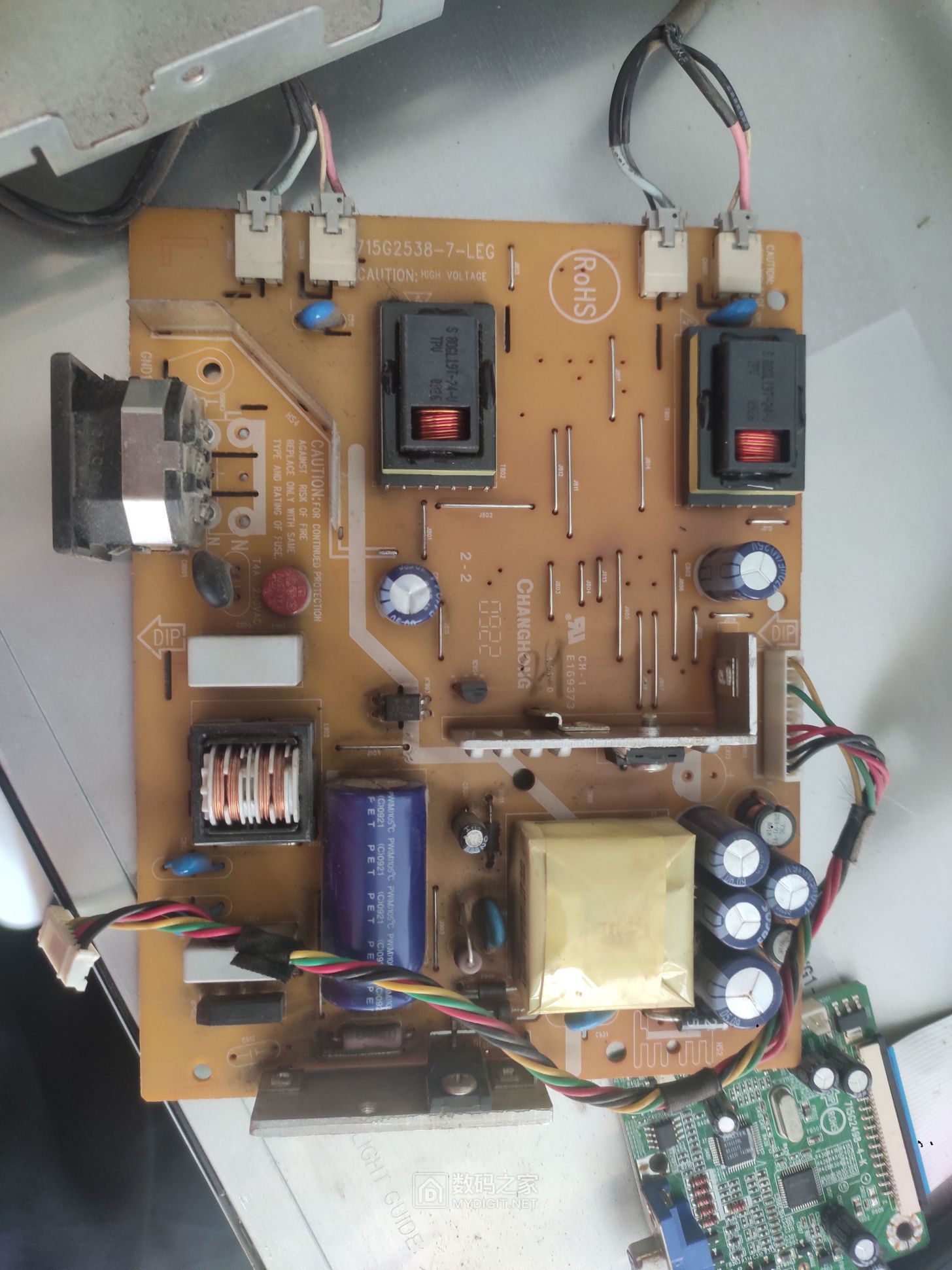

打开电源板,电容明显鼓包损坏
就是这一颗1000μF的电容鼓包,但是显示器无法通电开机

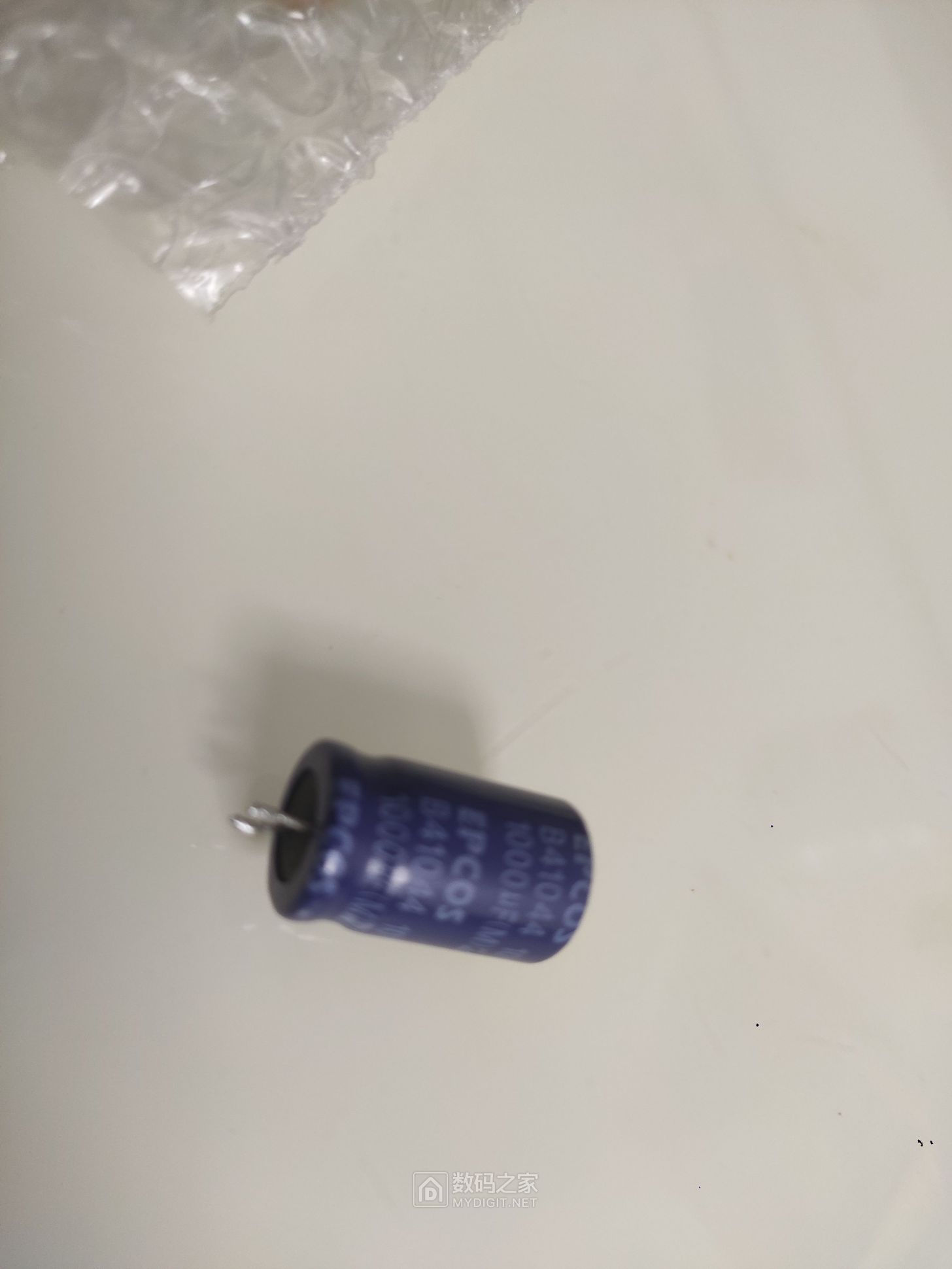

具体型号为:EPCOS,1000μF25V,105°C

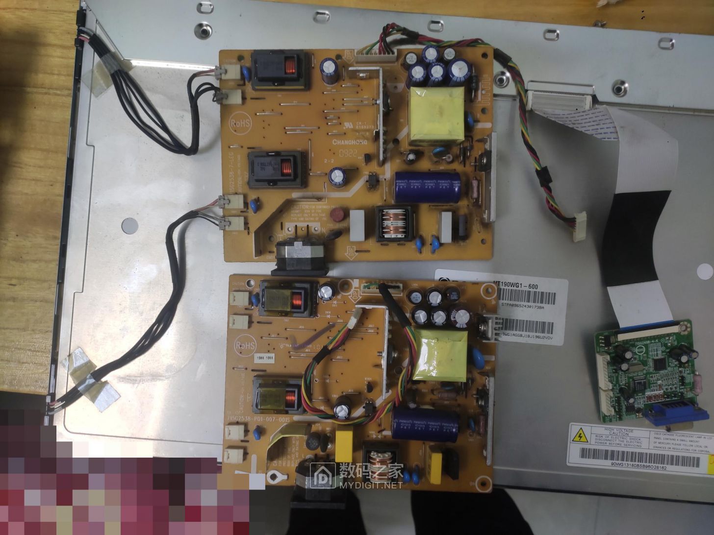

淘宝买了一个,但是电源脚位不对。商家说可能需要改电源脚位,我感觉挺麻烦,直接拆电容不久得了
单买电容确实没有找到10001000μF25V,105°C的,只能退而求其次买了一个拆机板子
所幸这两个板子除电源脚位不一样,其他都一样
拆掉这个电容
EPCOS即爱普科斯,总部在德国慕尼黑,是世界上最大的电子元器件制造商之一。

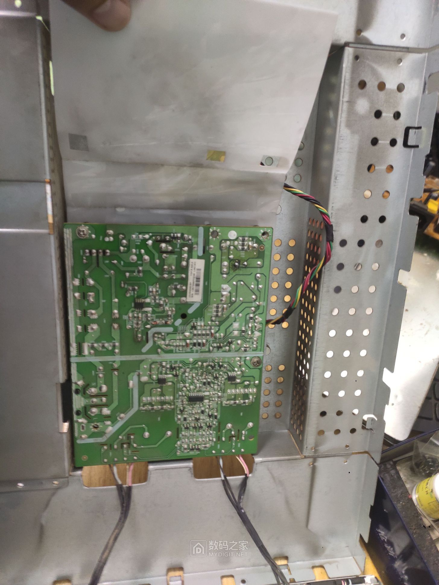

拆除后重新焊接拆机电容

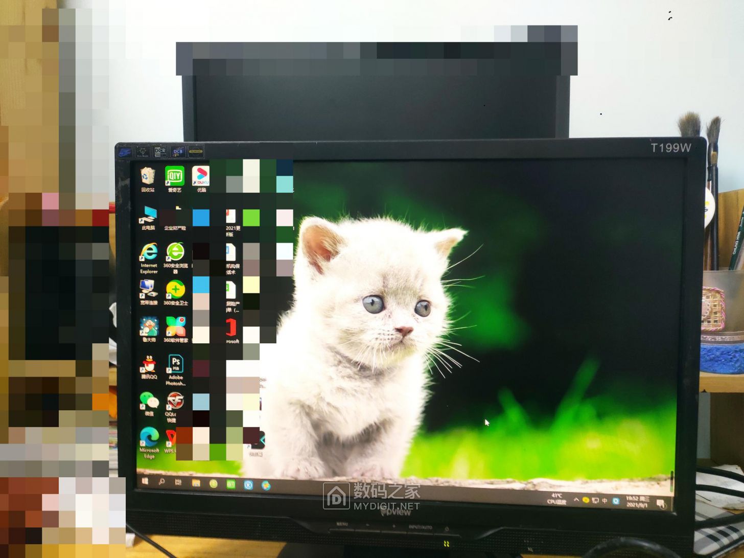

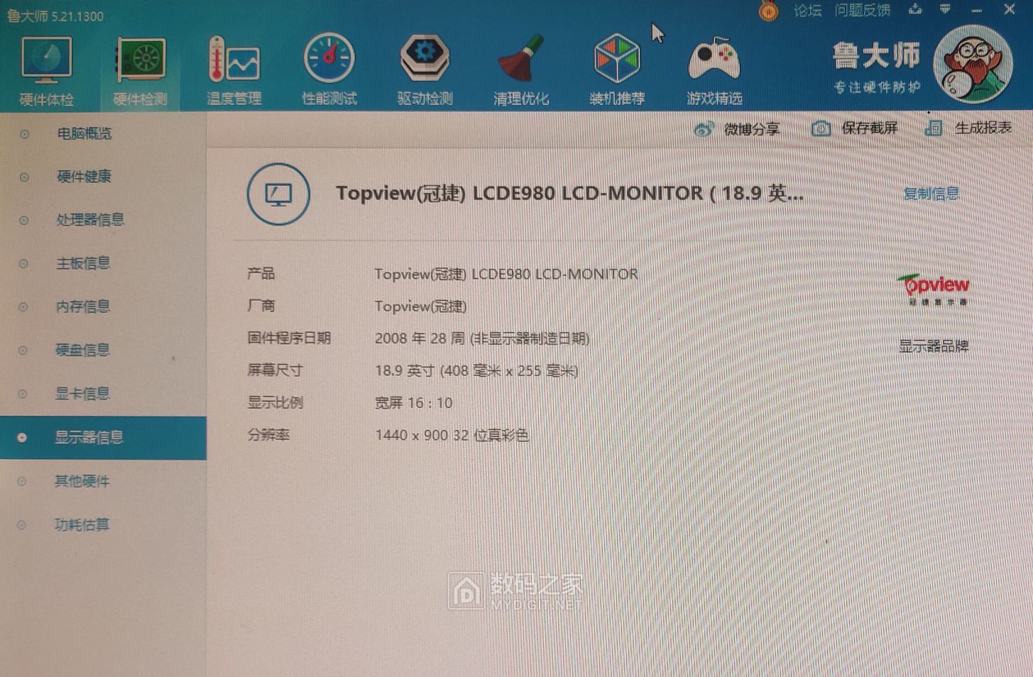

修复完成,修复后效果,色彩还可以!
