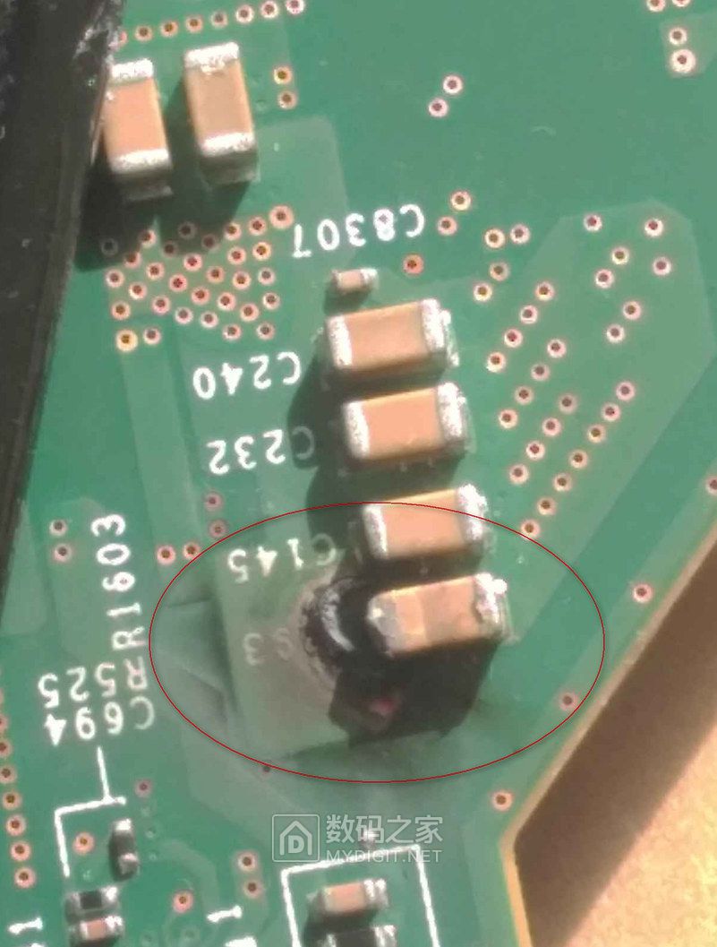

[电脑] Thinkpad T430开不了机,主板有烧蚀点,把电容换掉是否就能修好?
发表于 2024-11-23 14:08:36 | 显示全部楼层 |阅读模式
按电源,电源灯会亮一下,
风扇也会转动,
但是风扇会马上停止转动,电源灯也会熄灭
拆开后,看到主板有烧蚀
这种情况大家修过么?
修起来麻烦么
发表于 2024-11-23 14:28:42 | 显示全部楼层
试试啊,先。去掉后,看看还有短路没得
参与人数 1家元 +6 收起 理由
暗影男爵 + 6 歡迎探討
 楼主| 发表于 2024-11-23 14:34:08 | 显示全部楼层
最初梦想者 发表于 2024-11-23 14:28
试试啊,先。去掉后,看看还有短路没得
你都意思是电容发生了短路么
发表于 2024-11-23 14:43:15 | 显示全部楼层
暗影男爵 发表于 2024-11-23 14:34
你都意思是电容发生了短路么
这不是重点,重点是,看看板子其他地方还有没有短路,没有就拆了,再开机吧。
参与人数 1家元 +6 收起 理由
暗影男爵 + 6 歡迎探討
 楼主| 发表于 2024-11-23 14:57:30 | 显示全部楼层
最初梦想者 发表于 2024-11-23 14:43
这不是重点,重点是,看看板子其他地方还有没有短路,没有就拆了,再开机吧。 ...
拆掉一个电容直接通电么?
发表于 2024-11-23 14:58:34 | 显示全部楼层
估计是积灰受潮所致,清理一下上电试试
 楼主| 发表于 2024-11-23 15:00:12 | 显示全部楼层
qwazxx 发表于 2024-11-23 14:58
估计是积灰受潮所致,清理一下上电试试
这个明显不是灰尘,是烧了
发表于 2024-11-23 15:04:53 | 显示全部楼层
暗影男爵 发表于 2024-11-23 15:00
这个明显不是灰尘,是烧了
如果是光秃秃的,没有灰尘不应该烧
参与人数 1家元 +6 收起 理由
暗影男爵 + 6 歡迎探討
发表于 2024-11-23 15:10:59 来自手机浏览器 | 显示全部楼层
找电路图,按图索骥。
发表于 2024-11-23 15:14:46 | 显示全部楼层
先把烧了的地方清理干净,是不是有铜皮开路了。
参与人数 1家元 +6 收起 理由
暗影男爵 + 6 歡迎探討
发表于 2024-11-23 15:32:48 | 显示全部楼层
把这个电容直接拆掉试试
参与人数 1家元 +6 收起 理由
暗影男爵 + 6 歡迎探討
发表于 2024-11-23 15:34:30 | 显示全部楼层
先换了试试,不过换主板也不贵,几十块钱
发表于 2024-11-23 15:35:27 | 显示全部楼层
把碳化的地方要清理干净
 楼主| 发表于 2024-11-23 15:55:05 | 显示全部楼层
sdfwssf 发表于 2024-11-23 15:34
先换了试试,不过换主板也不贵,几十块钱
T430主板几十块钱够么
 楼主| 发表于 2024-11-23 15:55:33 | 显示全部楼层
aping365 发表于 2024-11-23 15:32
把这个电容直接拆掉试试
拆掉后直接通电不会造成二次损坏么?
 楼主| 发表于 2024-11-23 15:56:21 | 显示全部楼层
qwazxx 发表于 2024-11-23 15:04
如果是光秃秃的,没有灰尘不应该烧
有没有可能原来也有一点灰尘,受潮后导致电容烧坏?
发表于 2024-11-23 16:01:07 | 显示全部楼层
暗影男爵 发表于 2024-11-23 15:55
T430主板几十块钱够么
T430准系统也就200块,主板能多贵?
发表于 2024-11-23 16:19:19 | 显示全部楼层
估计拆与不拆是一个效果,看这个样子就已经等于开路了
参与人数 1家元 +6 收起 理由
暗影男爵 + 6 歡迎探討
 楼主| 发表于 2024-11-23 16:22:14 | 显示全部楼层
电路板都糊了,怎么清理
用镊子夹着棉花和纸巾擦一下么?
 楼主| 发表于 2024-11-23 16:39:36 | 显示全部楼层
开路,开机会电源灯亮一下,然后掉电么?
