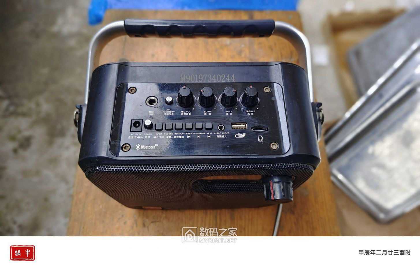

就是这台万利达蓝牙音箱,
https://www.mydigit.cn/forum.php?mod=viewthread&tid=445980&fromuid=833550
原机是12v铅酸。我改了锂电,现在有个问题,11.5v就自动关机,但是这个电压对于锂电来说,尚还是壮年期,这种音箱的关机电压可以重新设置吗?

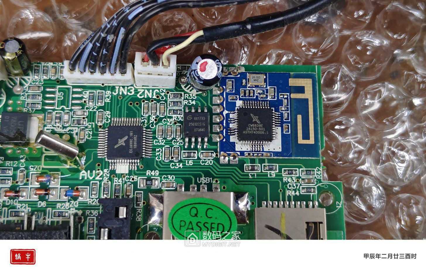

找到单片机采样电池电压的分压电阻,改分压电阻的阻值试试?

换电池,用4串铁锂,你现在应该是3串三元锂电池,标称11.1,满电12.6,亏电可以9v,实际上你的音箱电压低于11.5就自动关机,4串铁锂在电池2.9*4=11.6V的时候几乎就没有电了,正好保护,一般工作电压3.35*4=13.4到3*4=12v中间

我小电器改锂电都是加模块,靠电池保护板保护

10年前的产品,就算有资料,分享链接也无效了。
建荣的芯片,百度文库有AX2227 CW6639蓝牙的原理图,当然了,你这主控也不一定是ax2227。不过顺着年代缕缕,一共也就那几个48脚的芯片。
反正主控肯定不是电源直供电,那么就存在着降压芯片,会不会是那个12V降5V(暂且认为是5V)的芯片,在电压低于12V时,工作不稳定,或者5V的电容失效。量一下芯片旁的电解电容,确认一下,之后也可以试试直接给这电容加电,看看外部电源低于11伏时会不会自动关机,会,就要爬电路了;若不会关机,就外挂降压模块。

一般都是通过主控控制的,得看主控内部电路,再找外控单元
发表于 2024-12-12 22:01:02 | 显示全部楼层
6楼主意不错。想改检测电压,恐怕得修改单片机程序,不好办吧。
发表于 2024-12-12 22:02:53 | 显示全部楼层
一般修改单片机电压检测电阻可以微调
