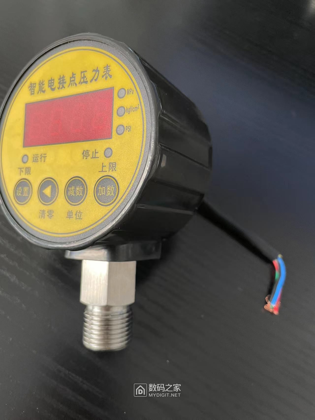

现在帮别人装机,都采用数字压力表控制有桶纯水置换方案。
这两天又有俩邻居找上门来,请求帮忙装两台纯水机,要求零陈水,要与我家配置一样,好吧,摒弃普通控制器,采用数字压力表控制,以前用数字压力表时会遇到一个接口的问题,数字压力表体积比较大,接口为四分螺纹,用四分直接头会使体积变得更大,需要转接成二分快插(螺纹也行)弯头,最好还是活接,因为要调整方向.
找卖家要的转接头螺距与纯水机配件二分螺纹螺距不同。
找遍全网,也找不到合适的转接头,只好自制,这次再做两个。
数字压力表,接口是四分螺纹。

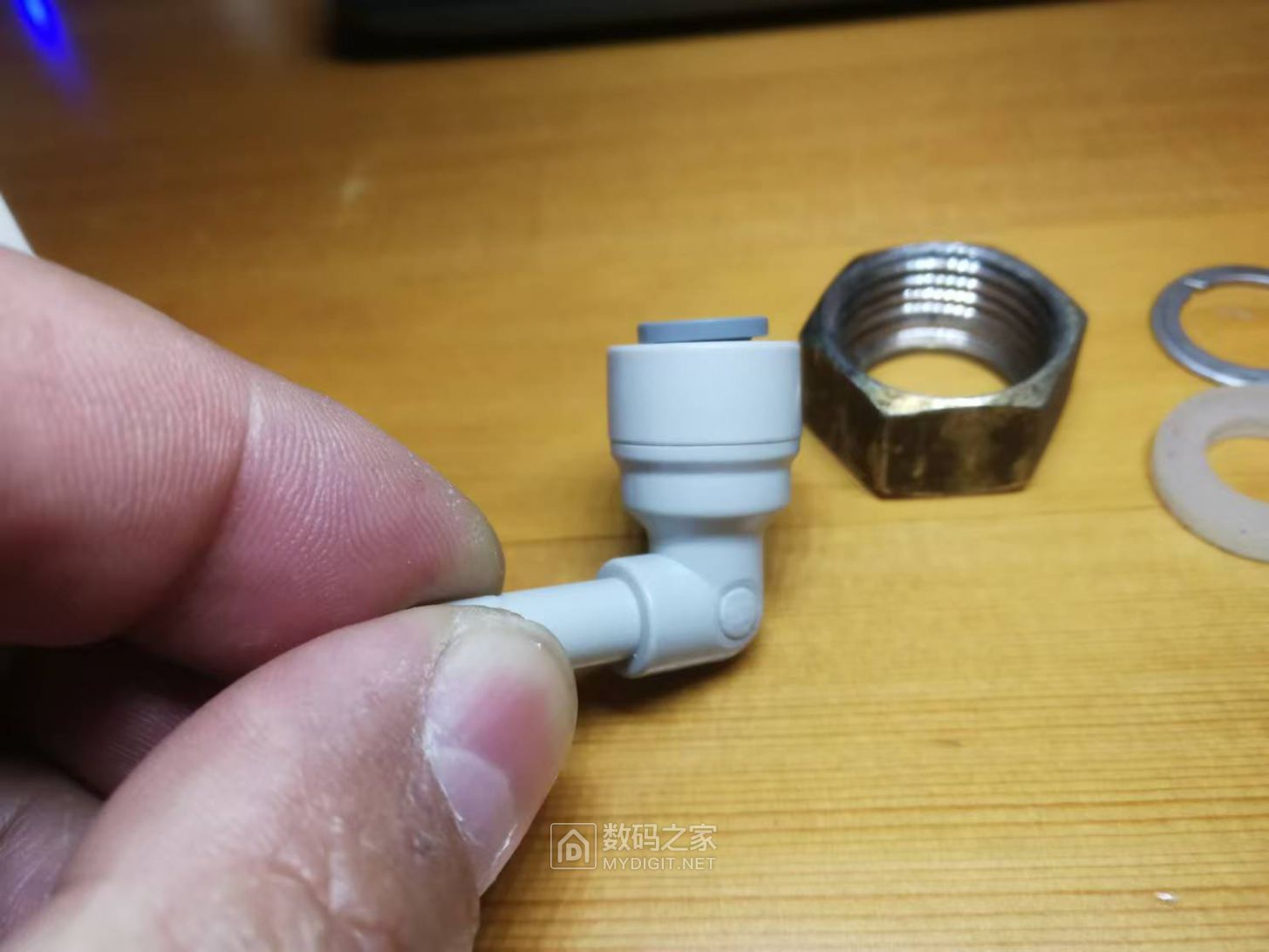

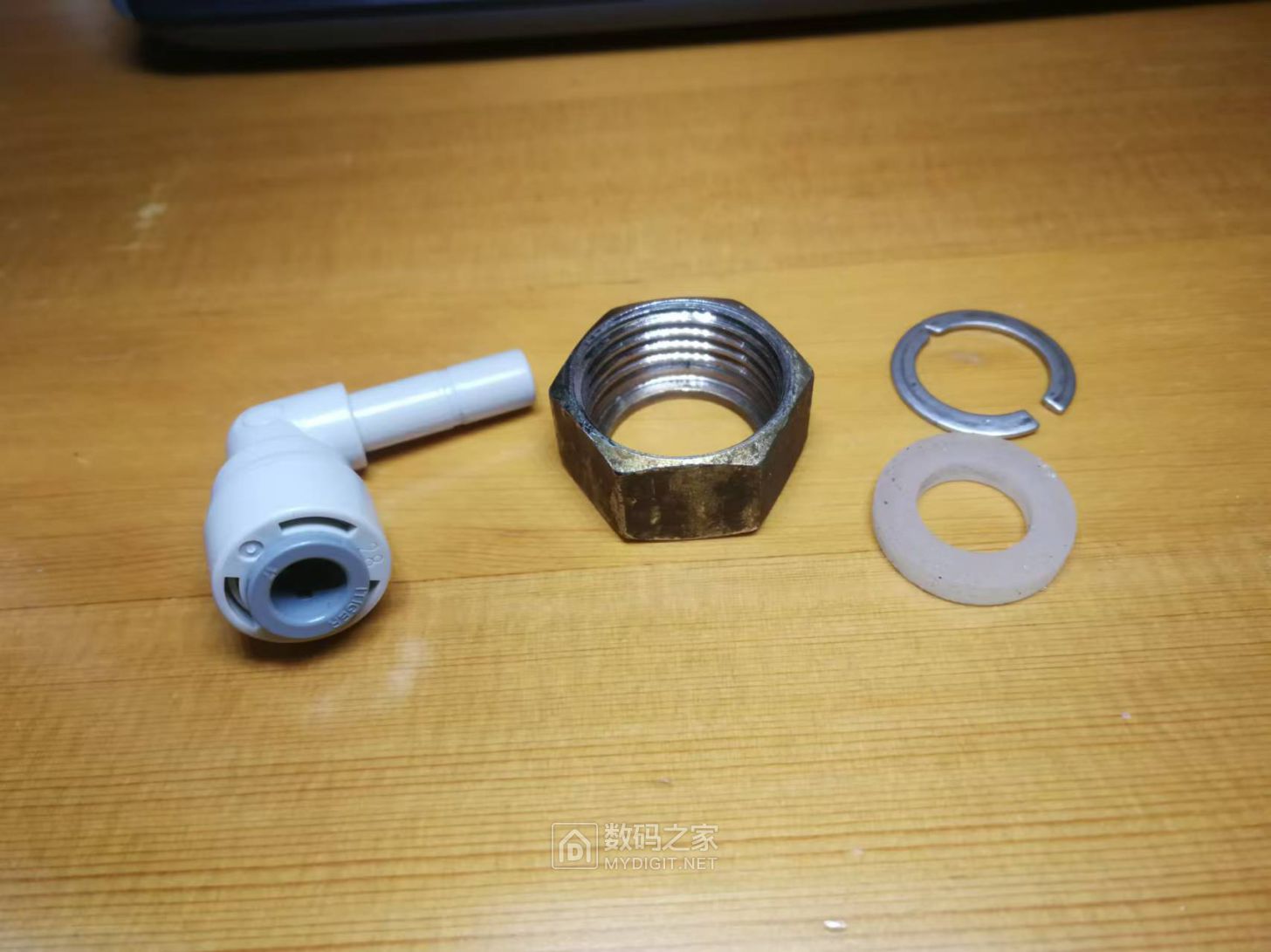

质量很好的二分快插弯头、波纹管接头螺母、波纹管垫圈、硅胶密封圈,弯头的另一端是快插硬管,本不喜欢这种硬管快插,但手上暂时没有两头都是母头的二分快插弯头。
这种弯头外径刚好能通过波纹管螺母内孔,且上端直径比下端略大。
正好可以套入波纹管垫圈,且直径粗一点的部分像法兰一样能被波纹管垫圈挡住。

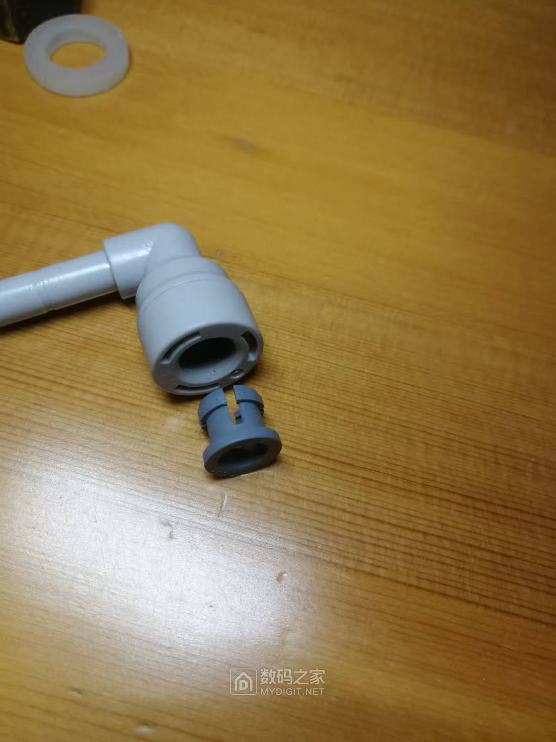

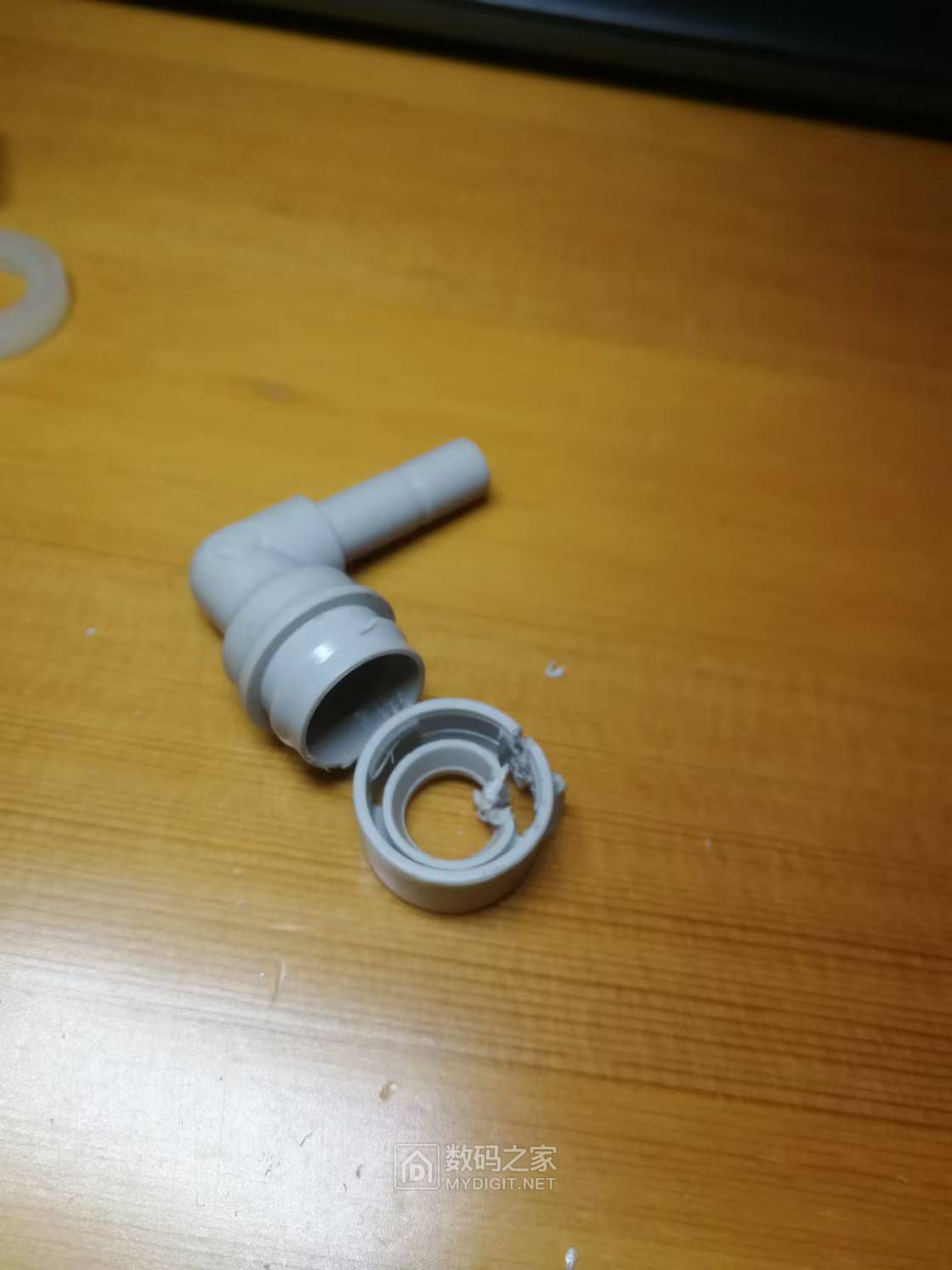

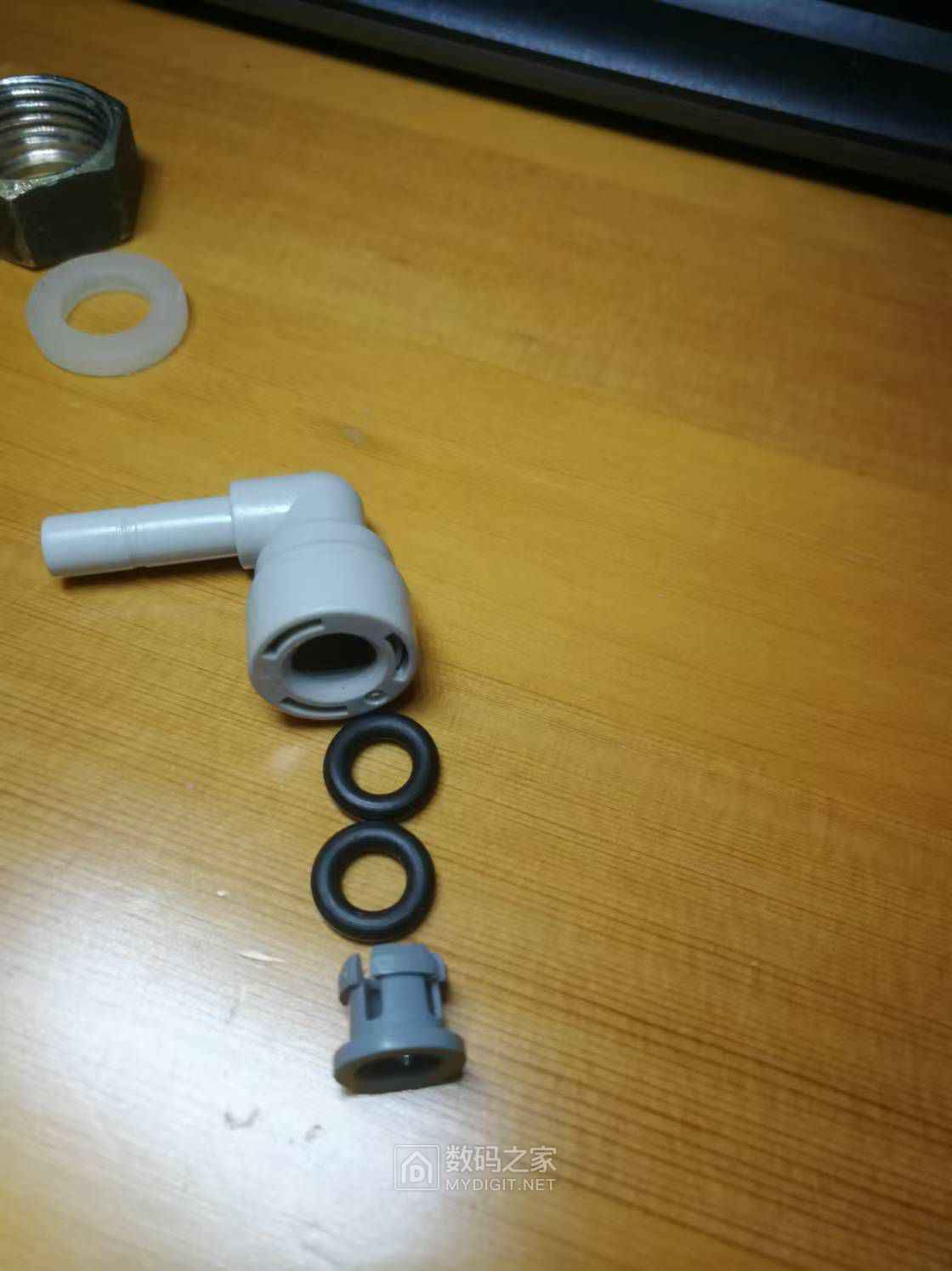

动手吧,拔出卡圈。

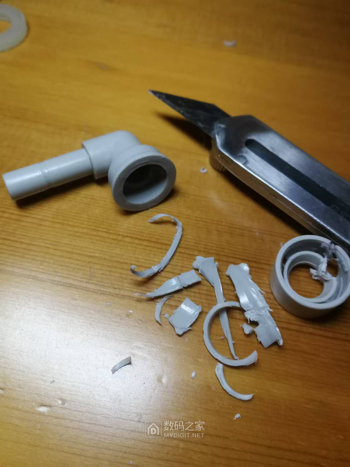

取出两个密封圈,这是质量好的,普通货只有一个密封圈。

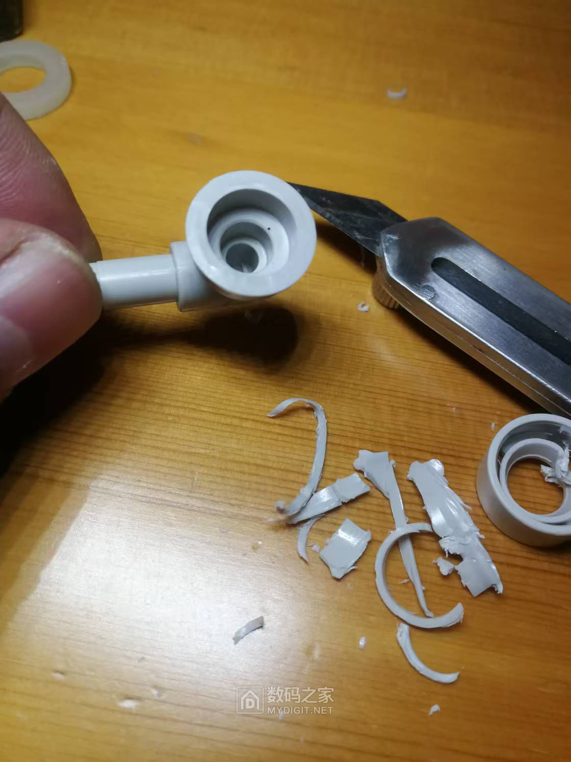

去除外圈。

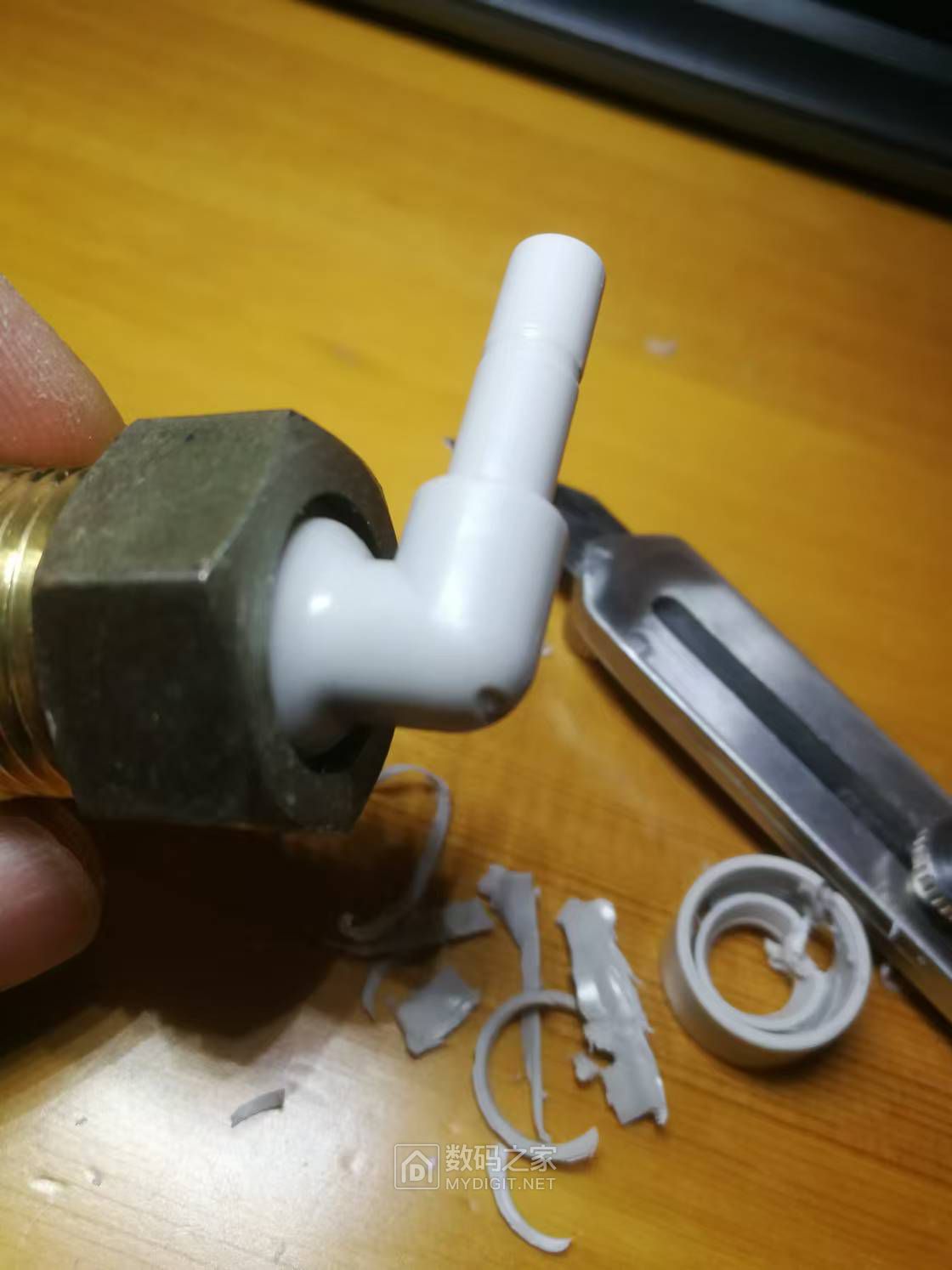

将内圈削掉,削平。
经此一役,成了一个迷你烟斗。

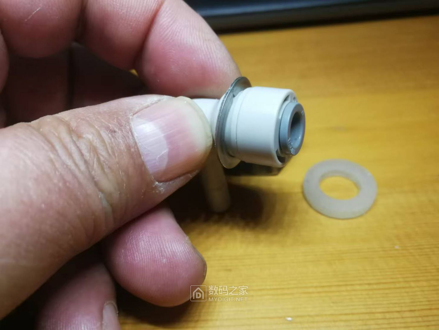

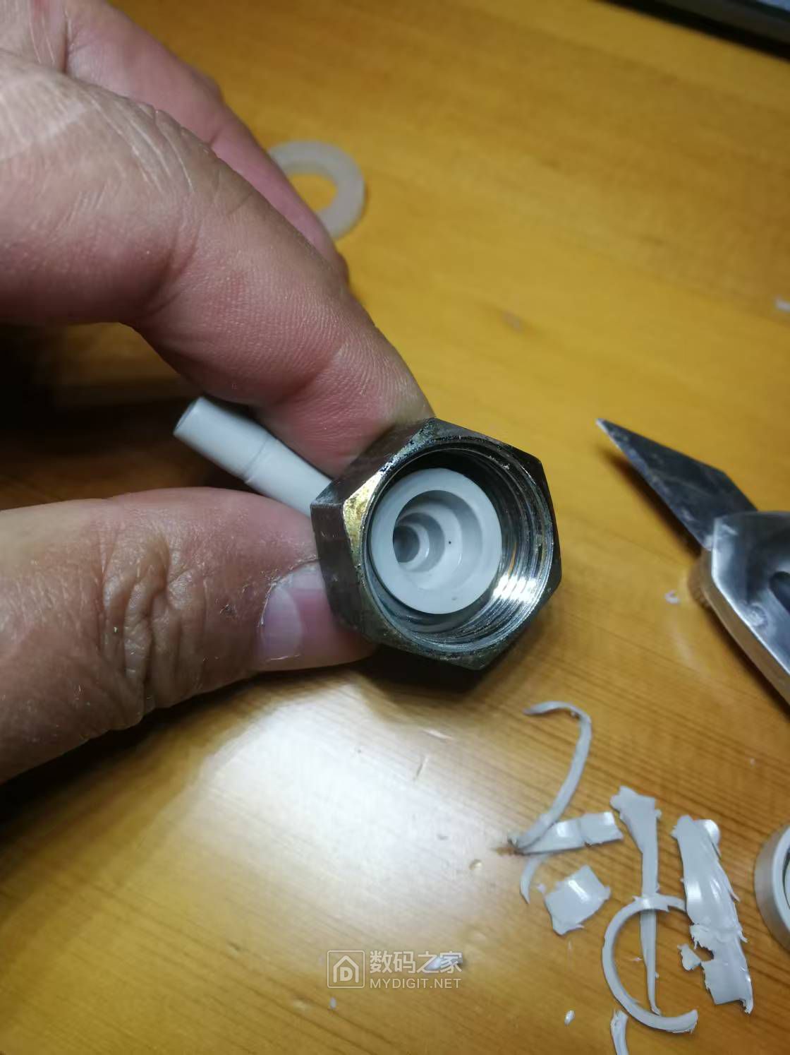

套入波纹管垫圈,刚刚好。

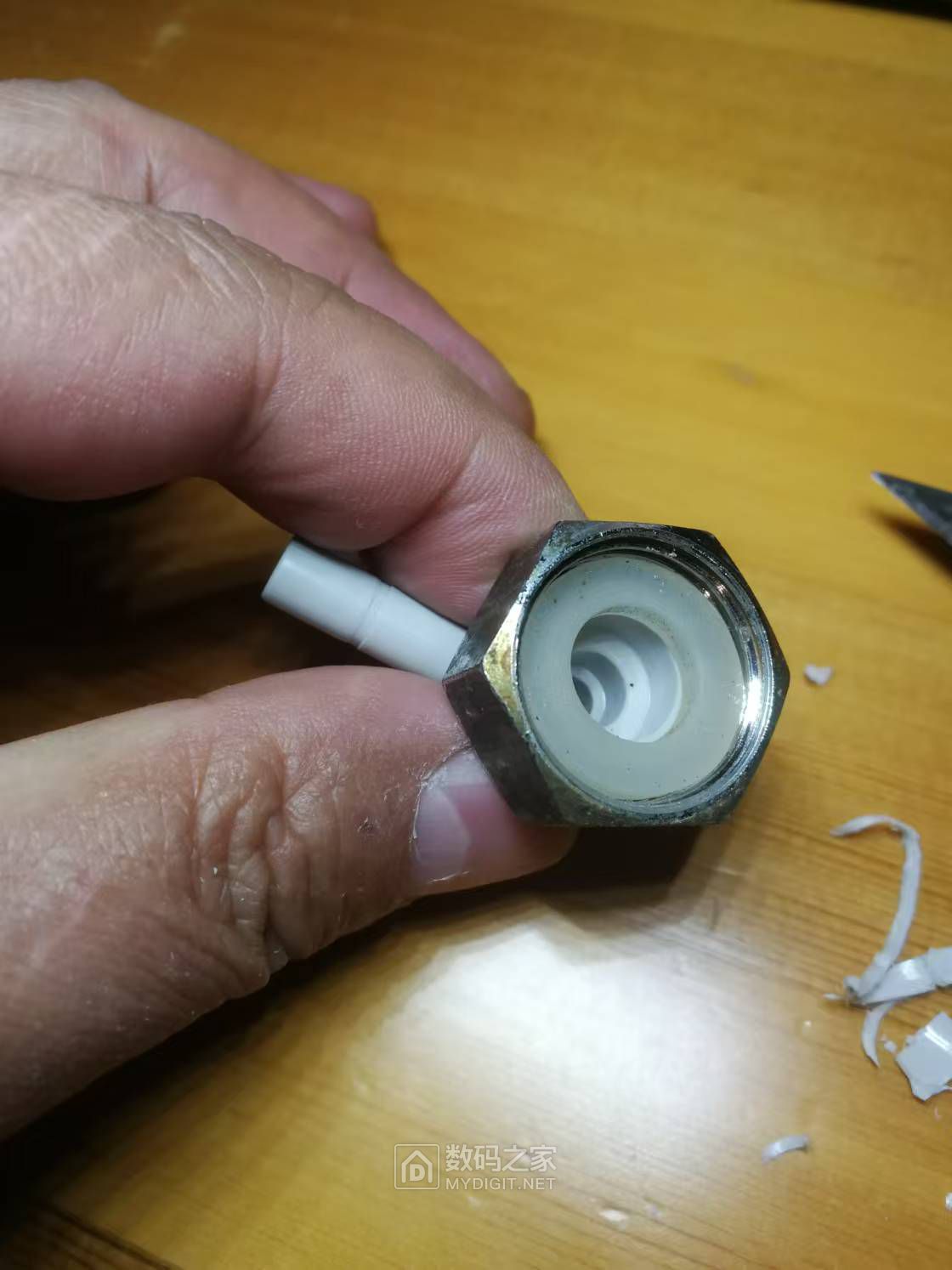

套入波纹管螺母,垫圈外径与螺母内径相差无几,可保证卡住弯头不会滑脱。
装上硅胶密封圈。
拧在数字压力表上,效果刚刚的。
活接,保证了数字表可三百六十度安装,弯头,保证了最小体积。之前做过几个,没有记录,使用证明安全高效,成本极低。
