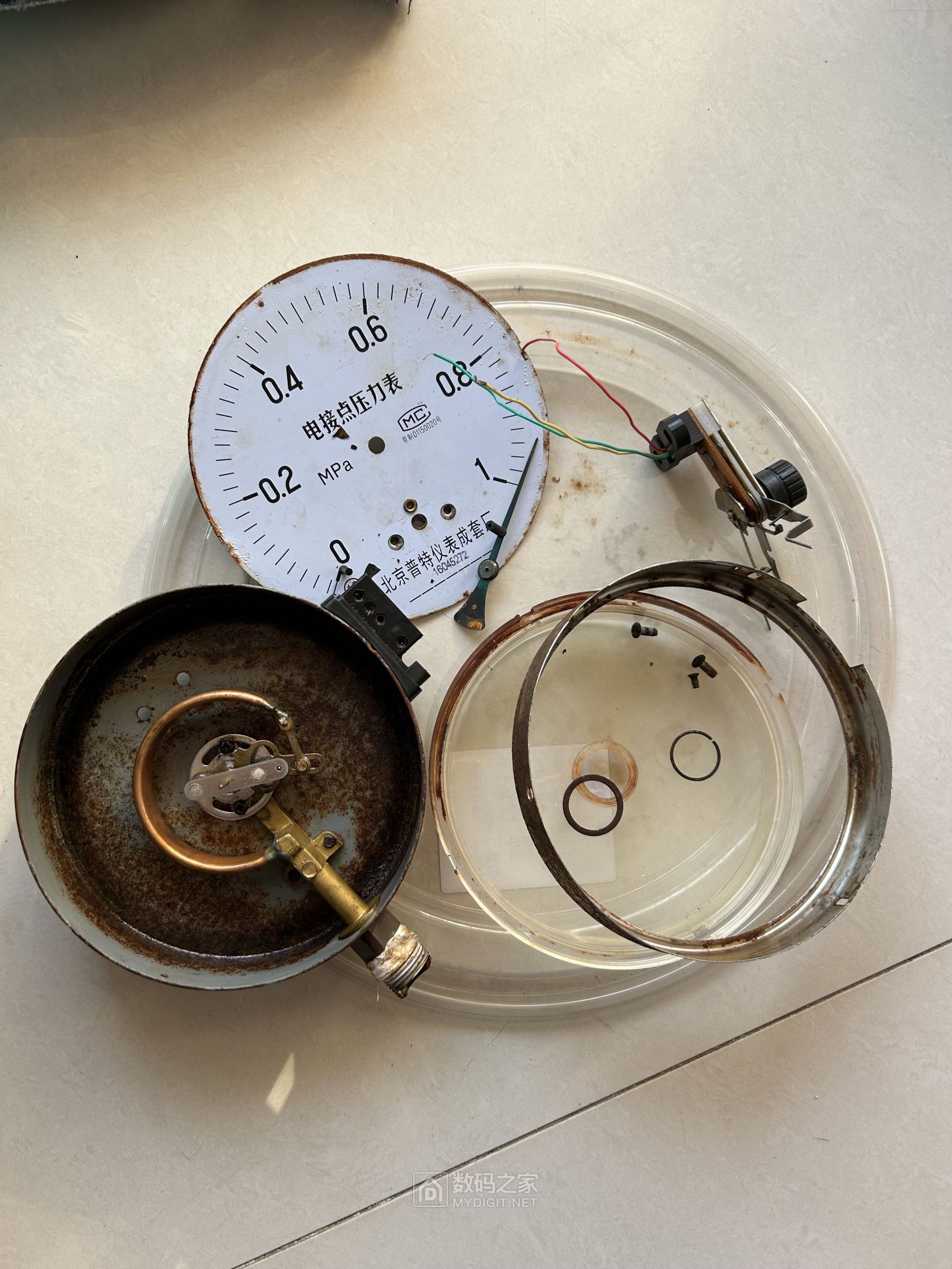

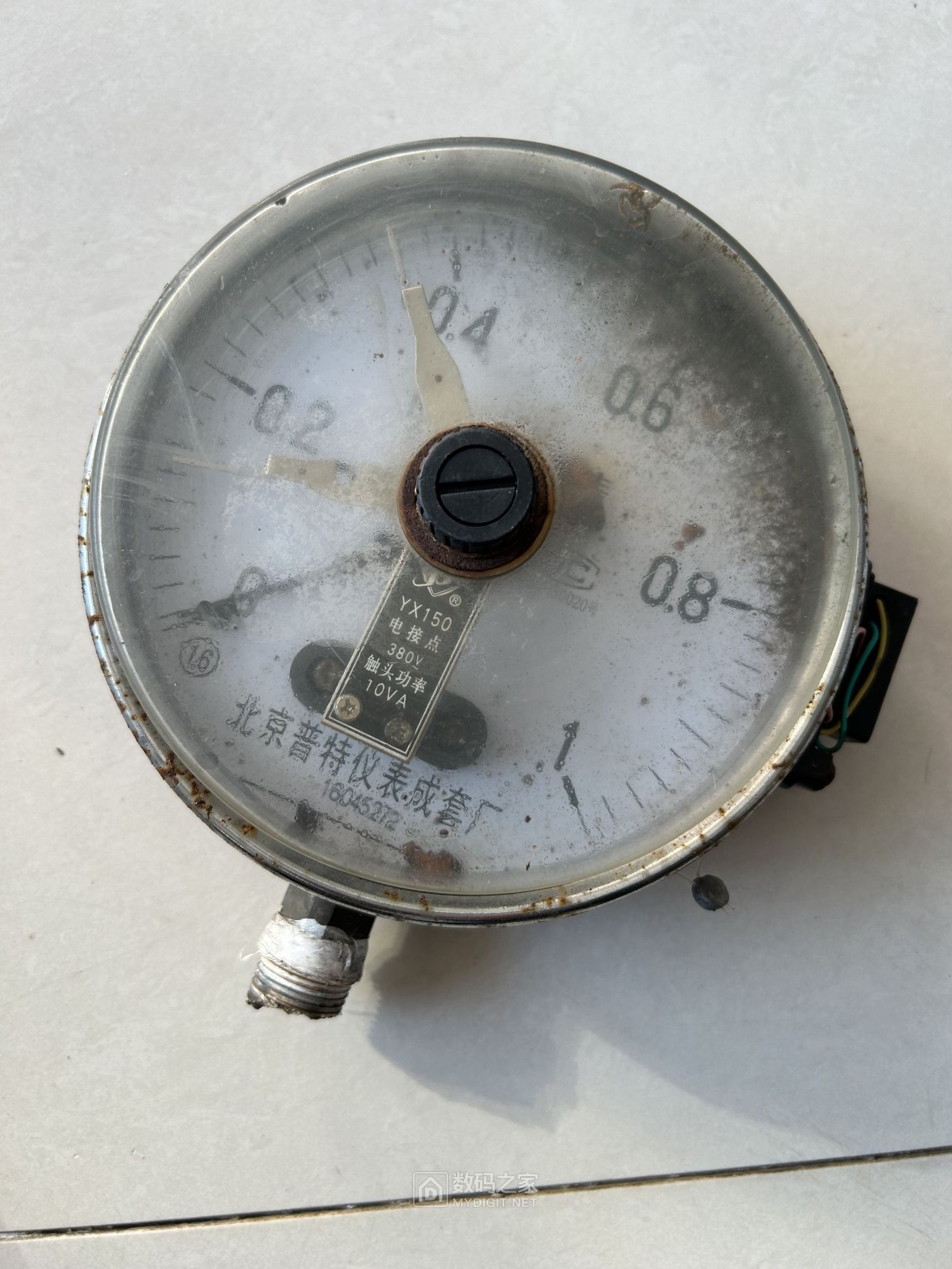

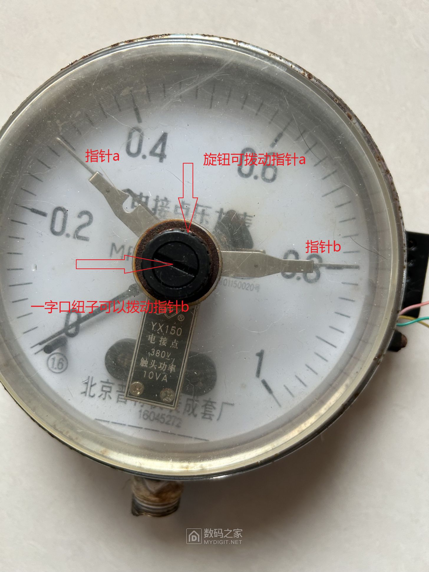

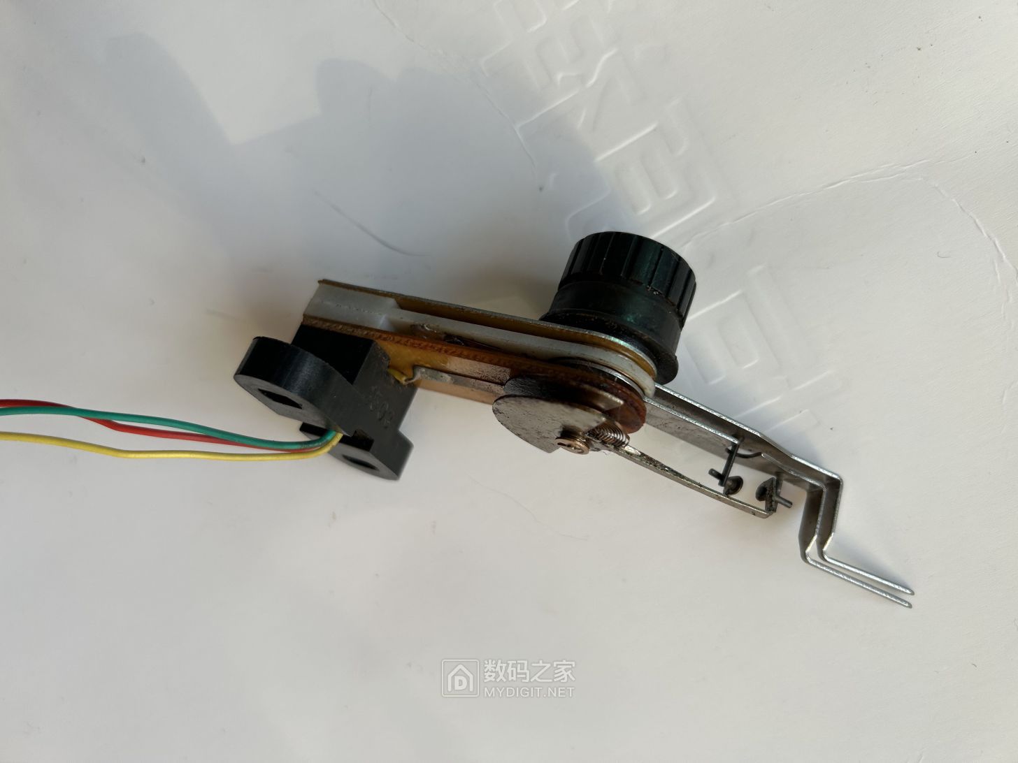

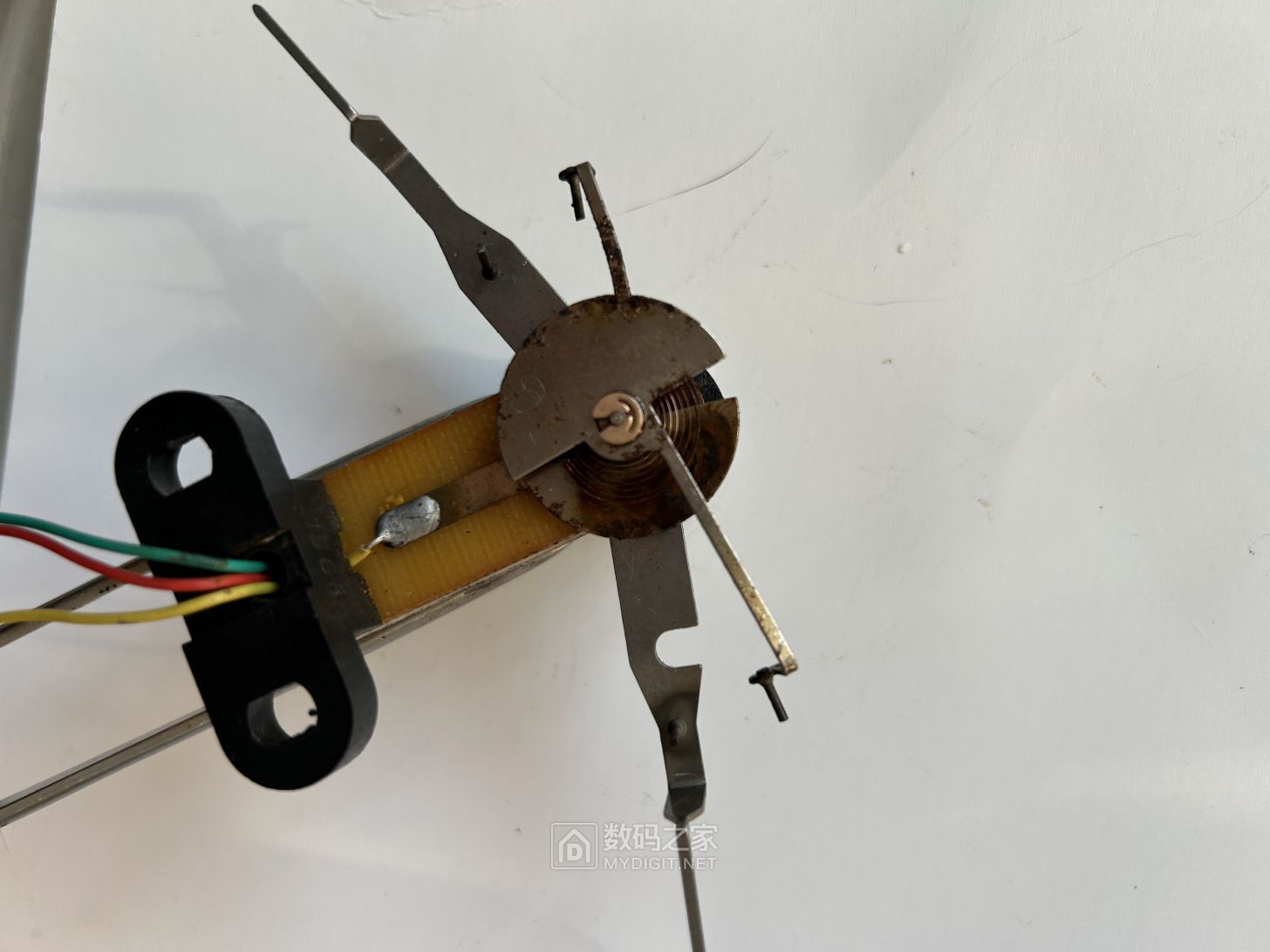

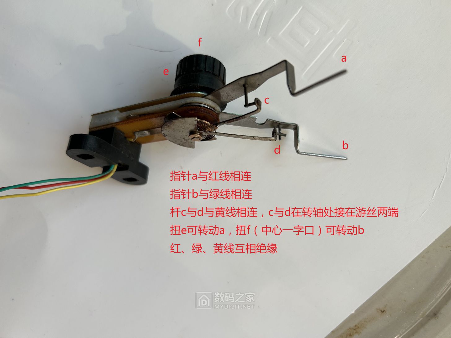

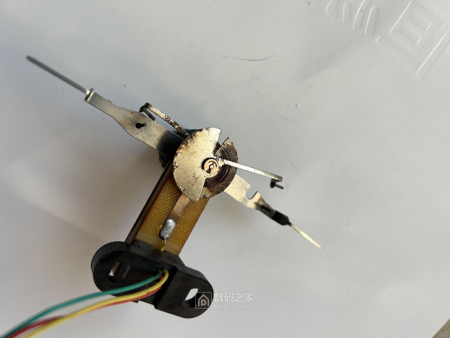

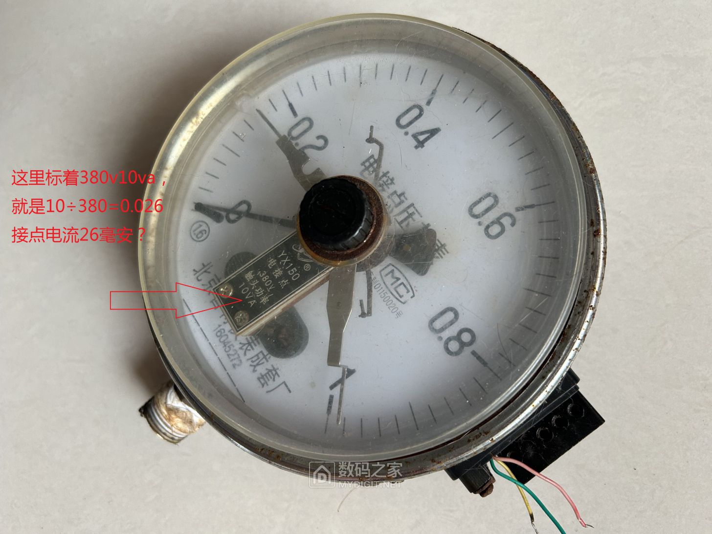

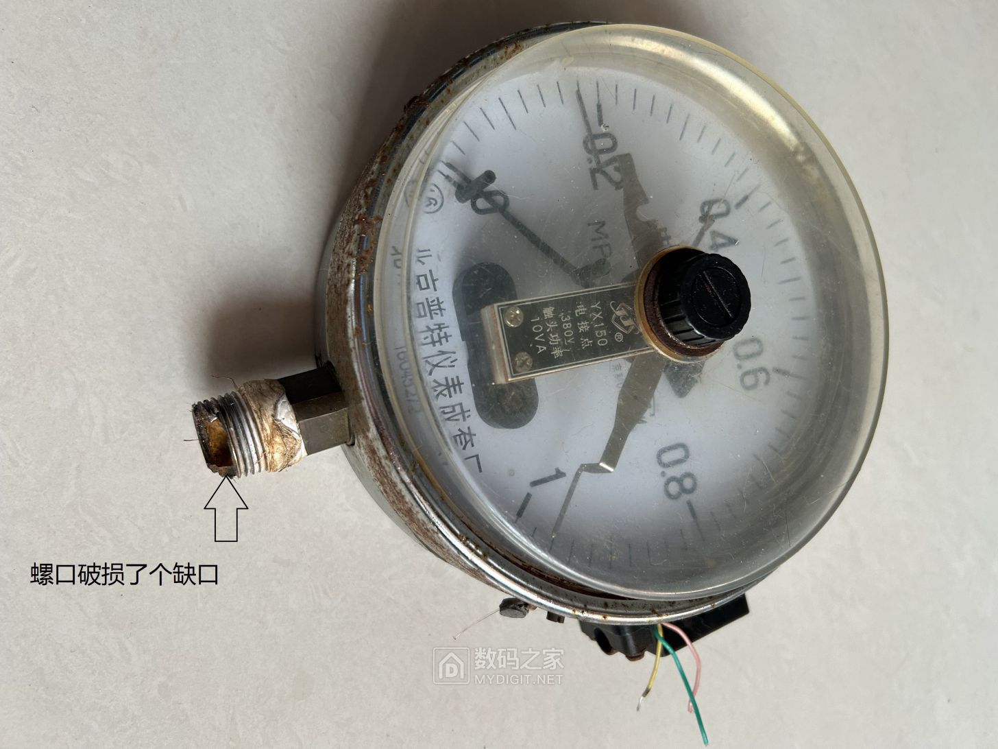

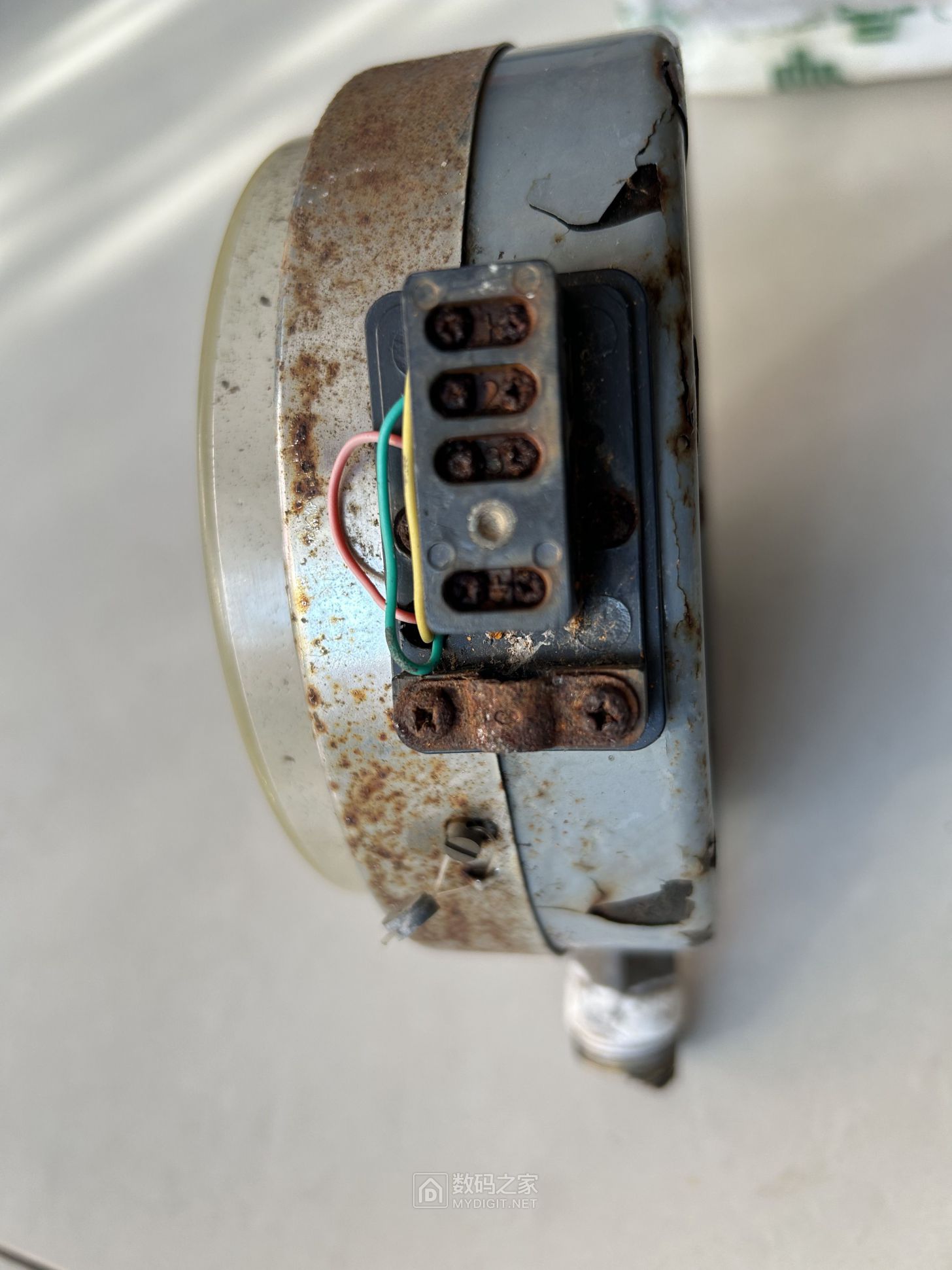

当年学校的供水铁罐上用着一块“电接点压力表”,自动把井水注入罐中,不知它的神秘功能是啥样子,最近捡到一个同款的,拆开看看,了却多年的好奇心结~
先是拆散清洗一下

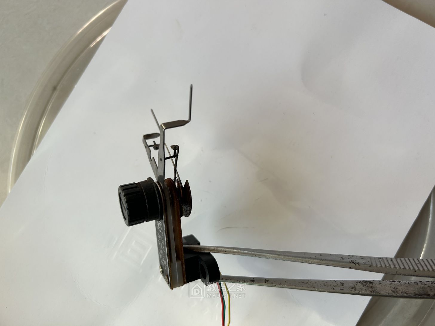

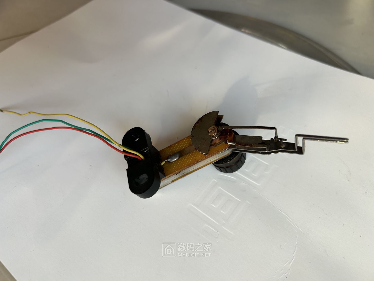

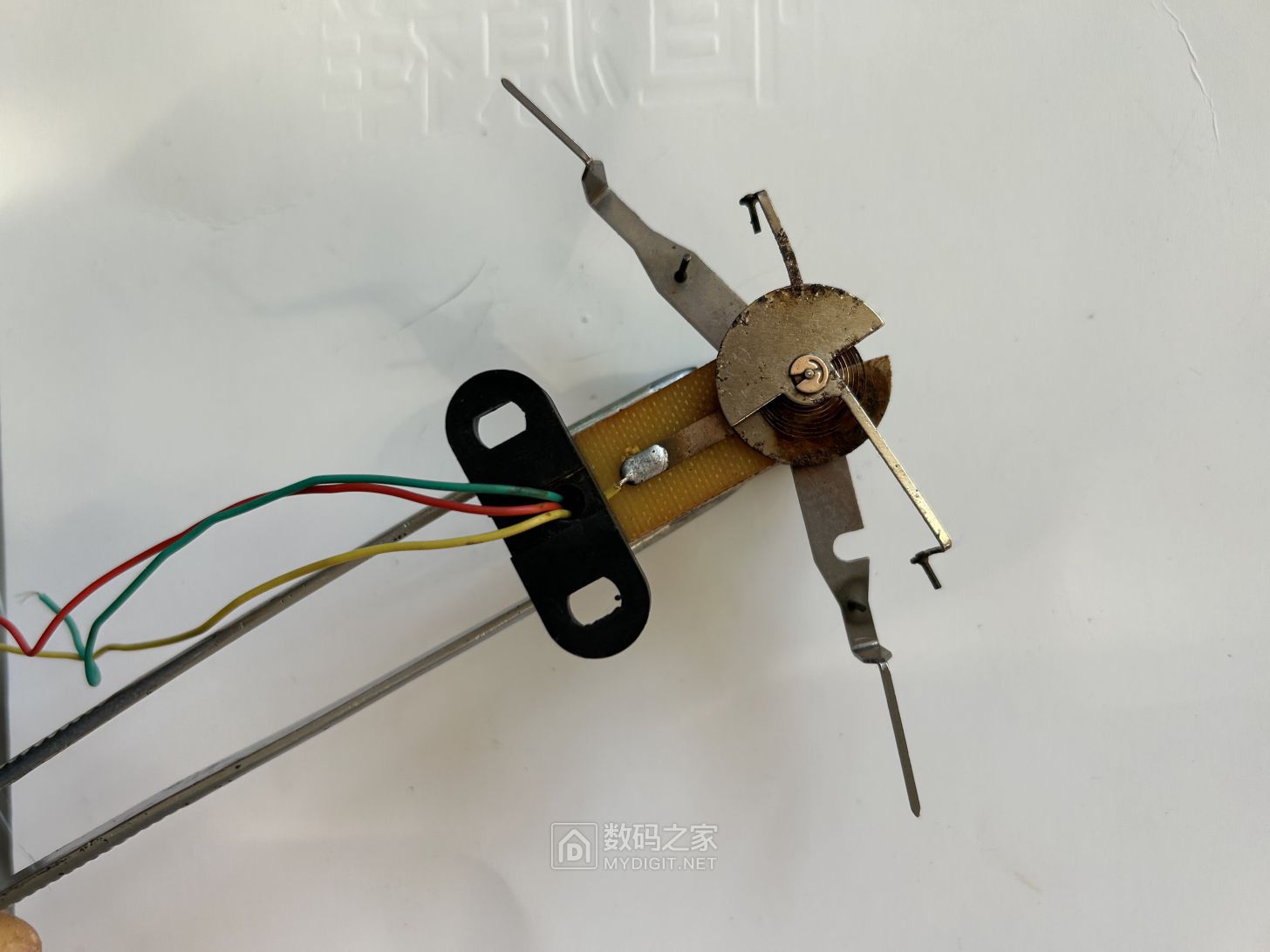

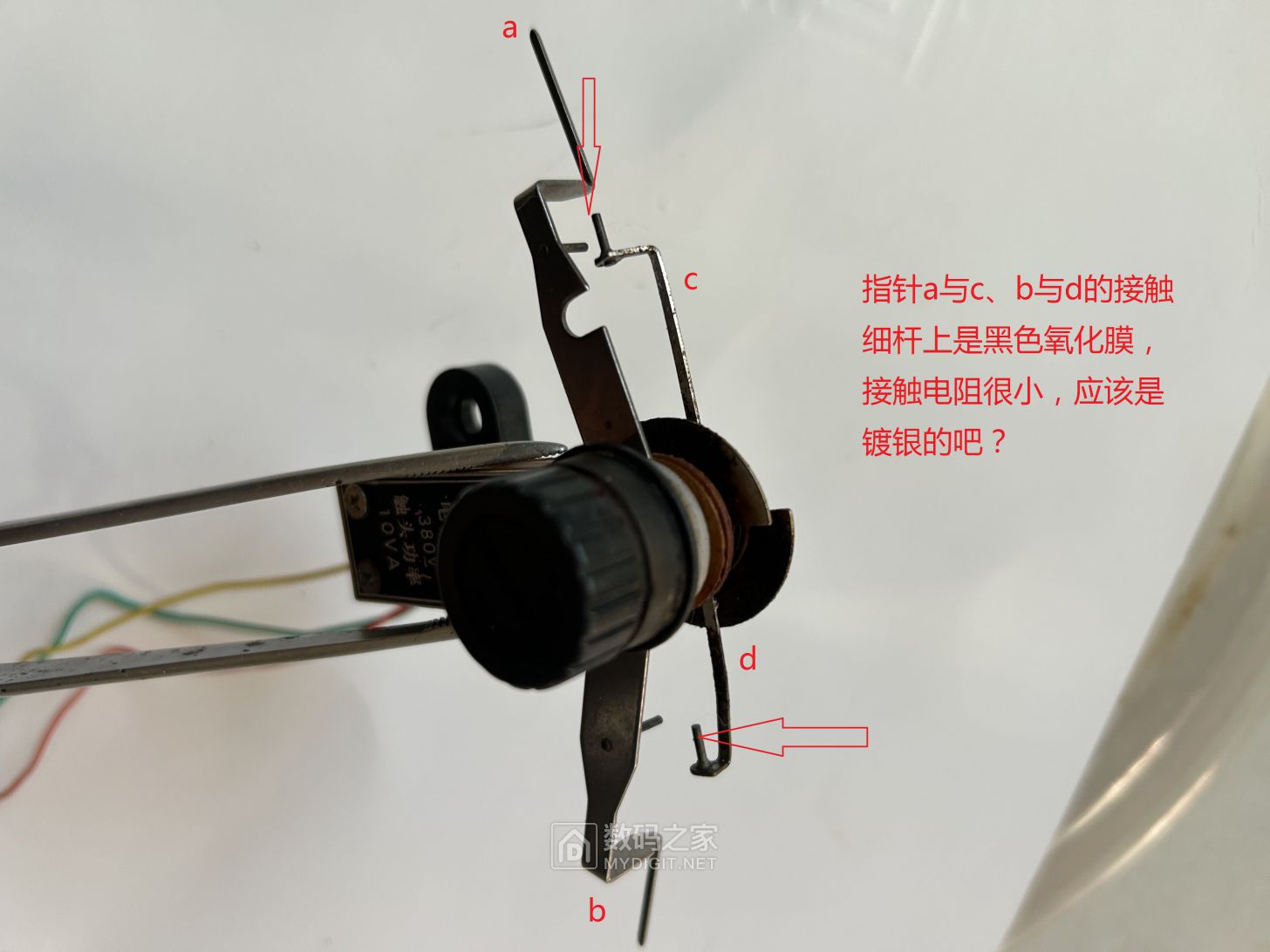

压力表只是在指针上加了一个绝缘塑料杆,而电接点部分复杂了些
现在问题就是电压力表怎么实现自动供水的呢?
