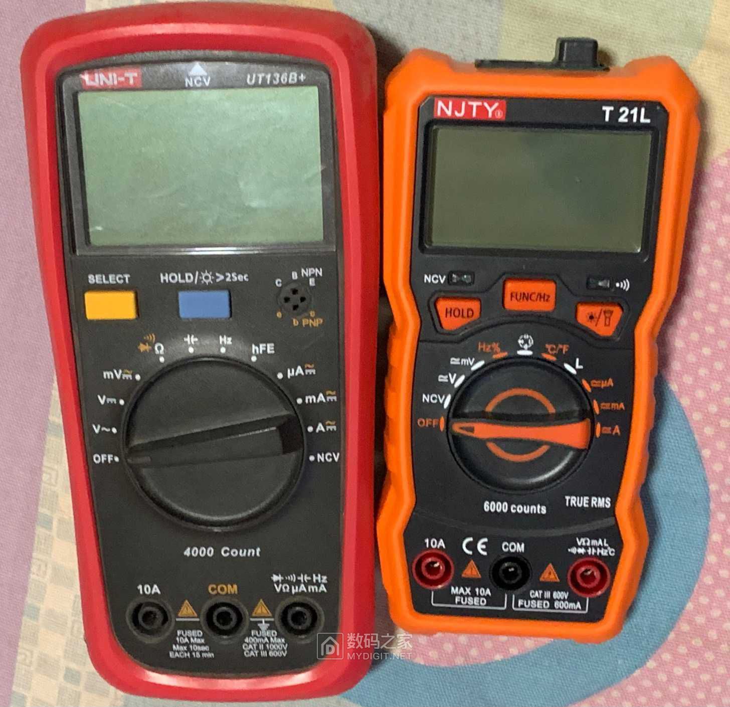

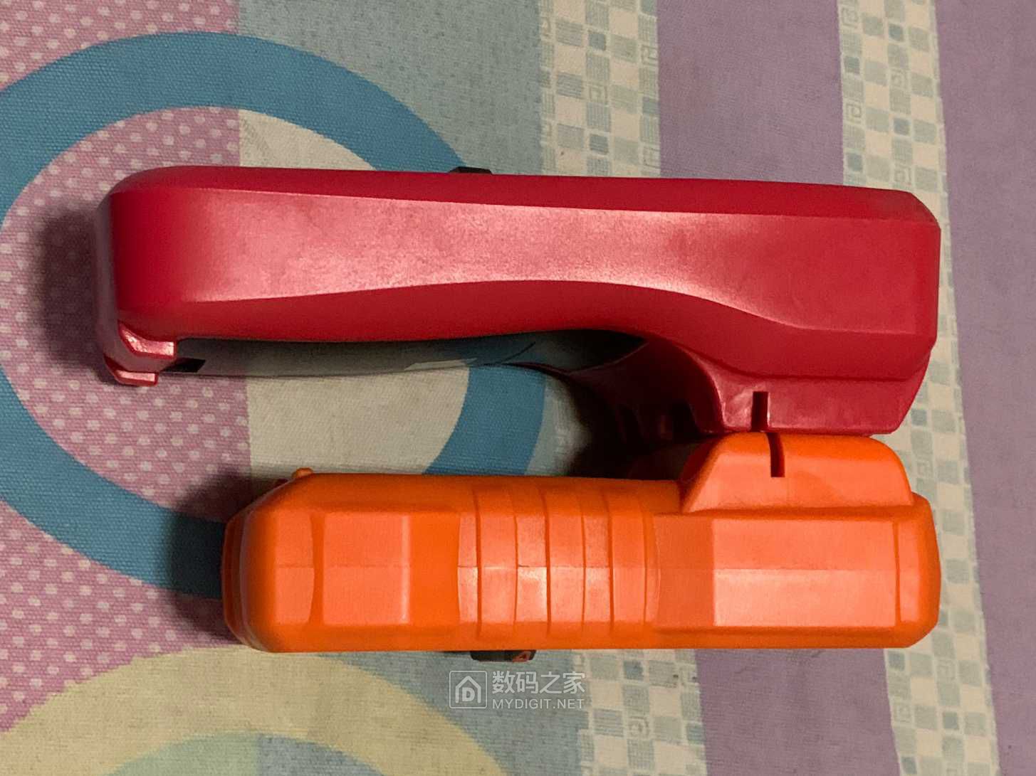

发表于 2024-12-19 15:27:28 | 显示全部楼层
便携来说,T21L完胜,虽然它也很厚
