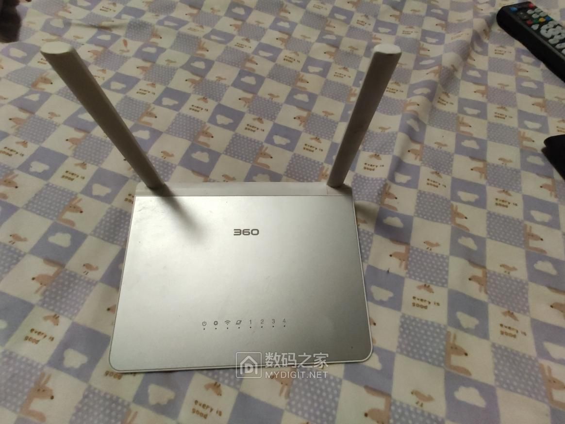

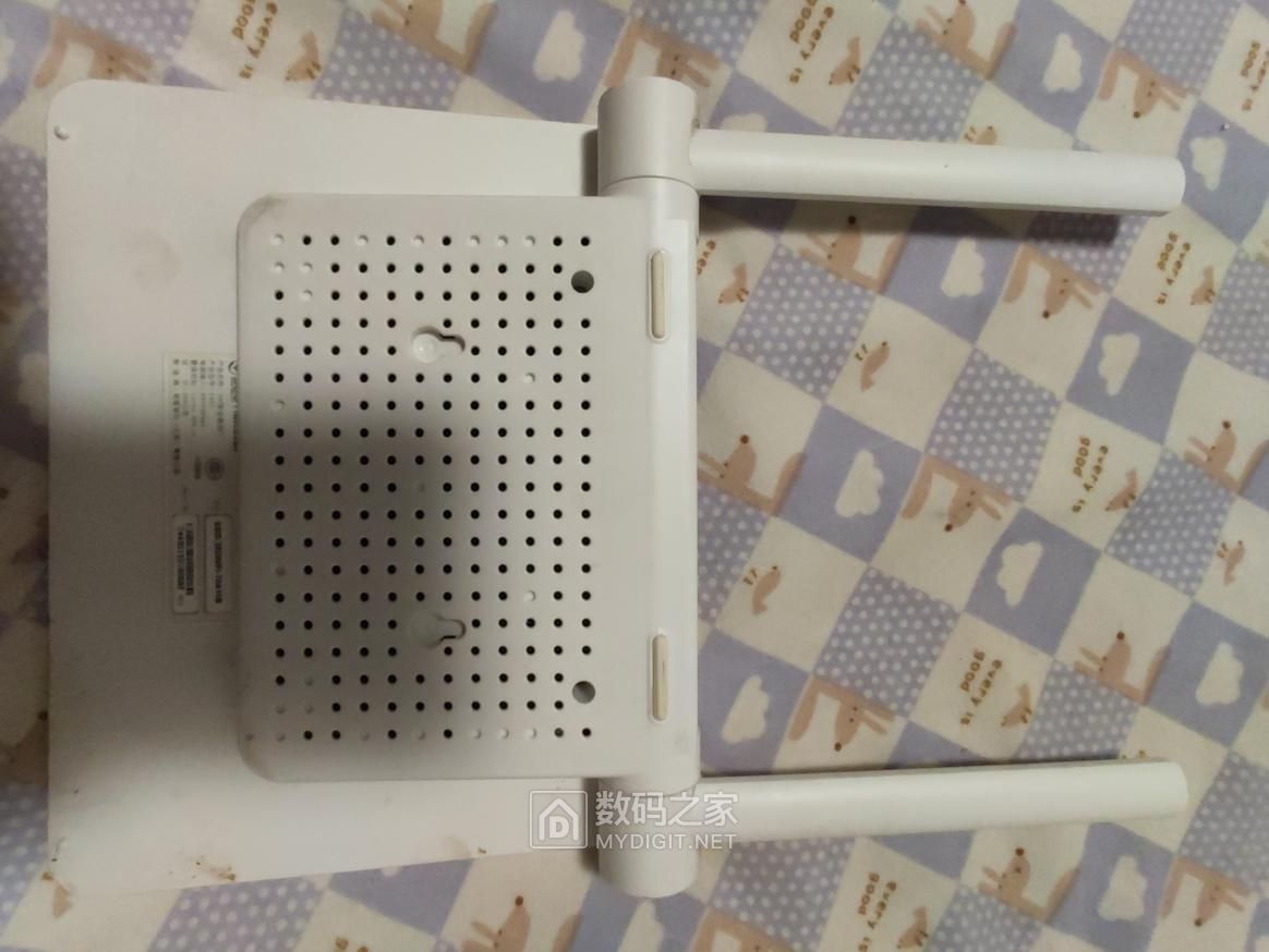

闲来无事拆解退役的360路由器,先来外观
前面铝合金面板,装饰作用,对散热没啥帮助。

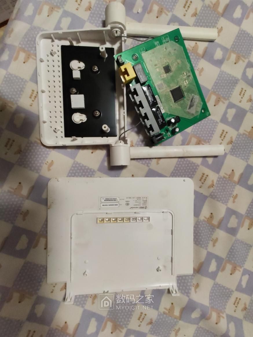

背面,散热孔,挂墙孔。
接着开拆,拆掉背面两颗螺丝,上翘棒,没难度。
主板背面光秃秃,天线直接焊接,焊点饱满,天线连接线有固定卡。

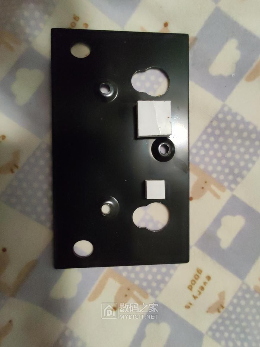

拆螺丝,取出主板,里面有金属散热板和导热垫。
材质是铁的,喷漆处理,厚度大概一个一元硬币。

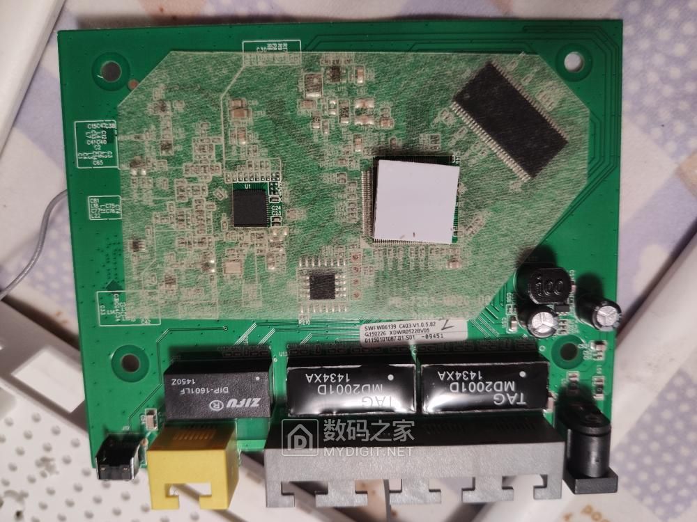

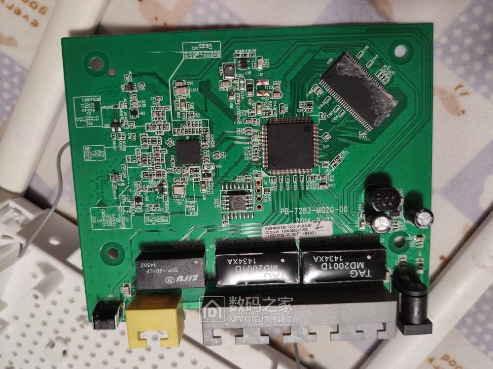

看看主板
主板上有一层透明贴纸,揭掉。

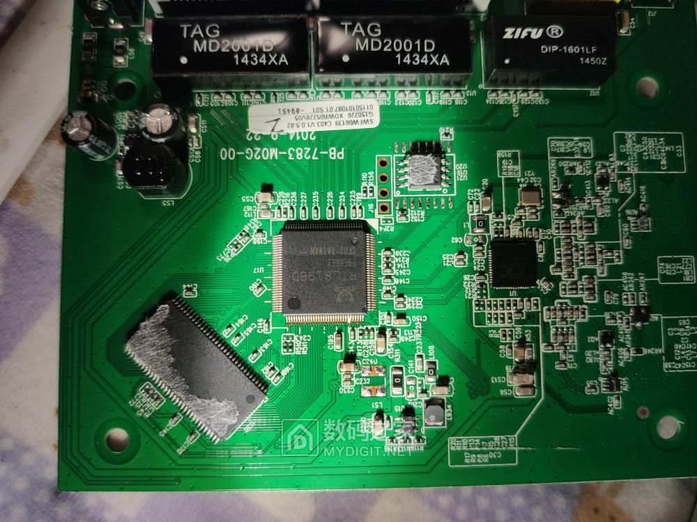

主控近照
螃蟹8196D

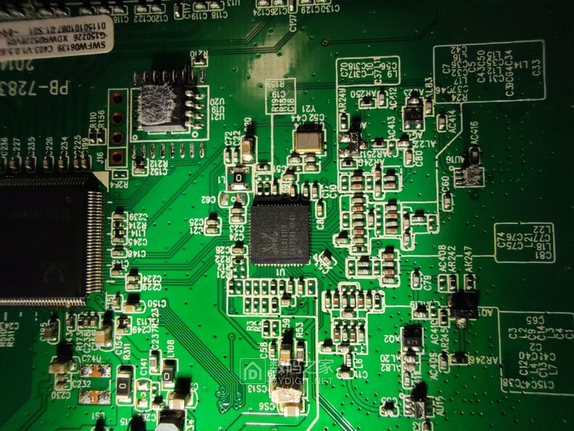

螃蟹9192ER
拆解完毕,信号差,不支持5G WIFI,没有千兆网口,APP功能不完善,优点便宜,做工比当时同价位TP强一点。
