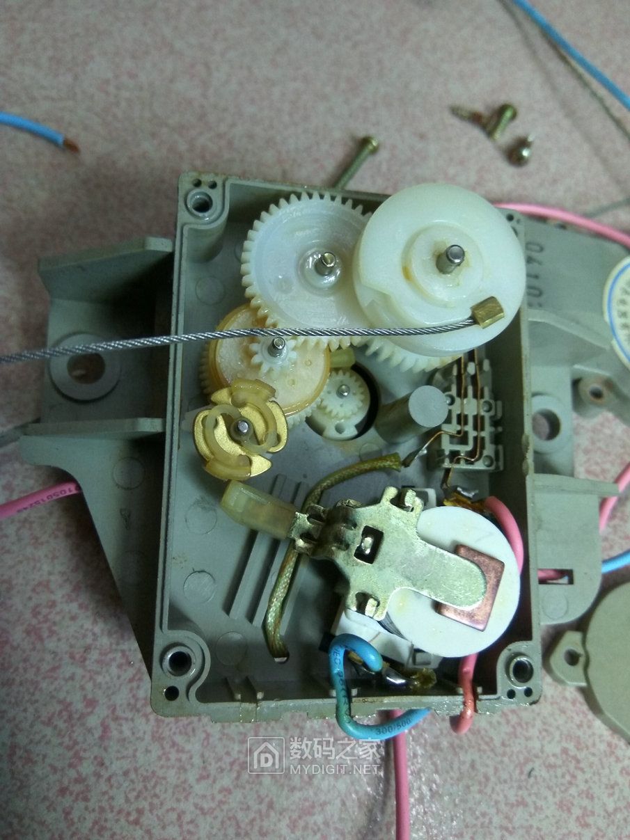

今天洗衣机又不甩干了,第一反应就是几年前用铁线固定的牵引器掉了,具体看这里
然而掀开一看,牵引器仍然固定的很好,铁线也没有锈迹
量了一下,电路板有电出来,但是感觉不出牵引器有动作
阻值是4.5k,这正常吗?还是里面齿轮磨损?
继续使用铁丝大法,模拟牵引器永久打开。近期只用甩干功能,只是这样要等他转到自己停,不太安全.............
