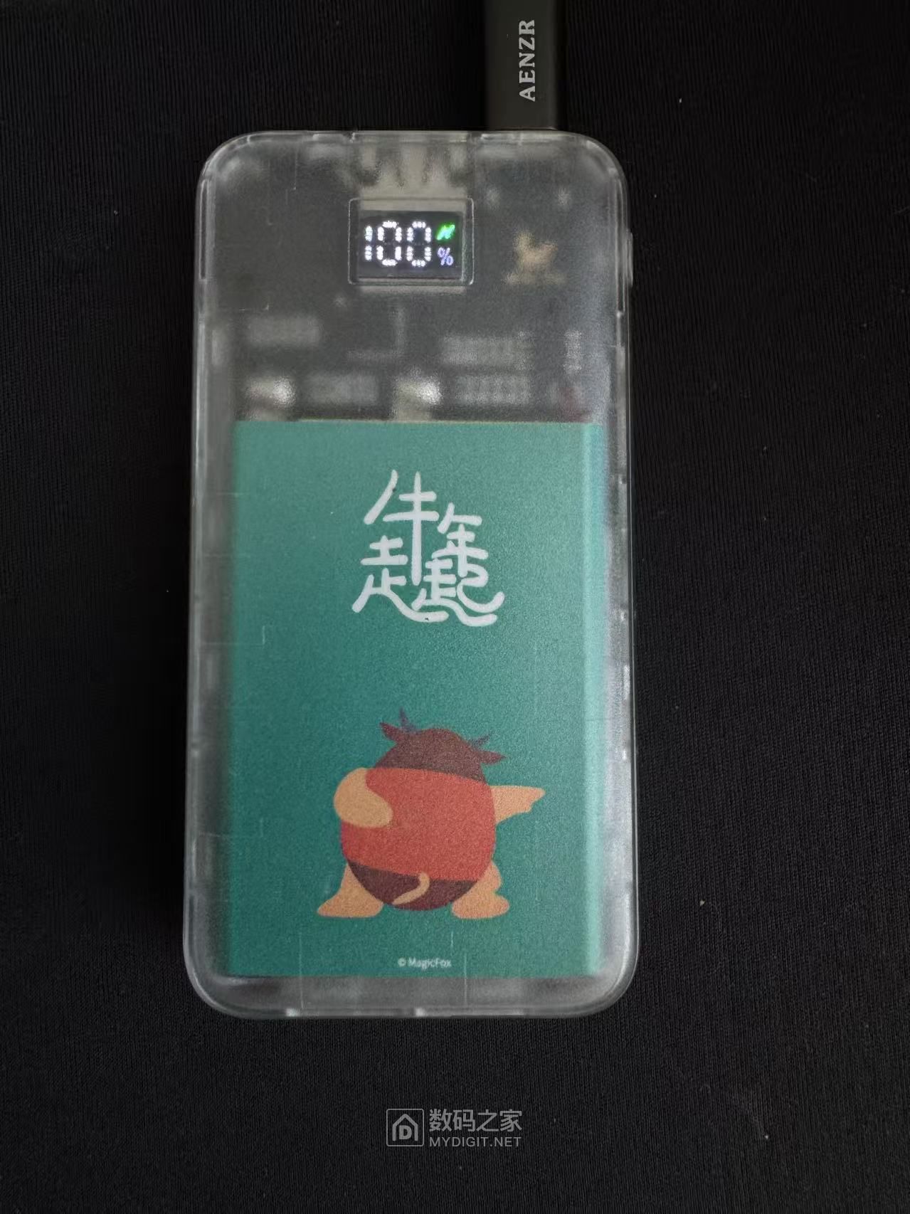

之前一个帖子(想给魔狐MF12充电宝×换电池×,但想无损拆开外壳似乎不太可能)吐槽充电宝外壳难开。
今天周末有空来折腾了。
先试了试用台钳试图把它外壳夹变形,可是我没有那么大的台钳去夹它的长边,长边的变形可以更大。
只有个小台钳去夹它的短边。确实能夹开一条比较大的缝隙。
但这个缝隙依然无法插入不锈钢薄片撬棒。
只能动用——终极锤子大法。
下面垫了木板,用胶锤在壳子侧面用适当力度敲了几下,果然打开了一个比较大缝隙,再用撬棒慢慢撬,直到完全打开外壳。
锤子大法果然是yyds!
基本达到没有明显外壳破损的目的。
只断了两个卡扣。
也找到了这个充电宝外壳如此难以撬开的原因。
它根本就不希望用户把它撬开。
外壳用的塑料本身就很硬,而它的设计更加杜绝了撬开的企图。
它的底壳边沿分为两层,卡扣孔是位于在内层。固定电池的双面胶同时也加强了卡扣孔的强度。
而外壳上盖的卡扣是插在底壳内外两层之间的凹槽内,卡扣突出方向是朝内的。
这导致从缝隙伸进来的撬棒越是用力往里顶,卡扣和卡扣孔就越紧贴在一起,而不是会分开。
如果撬棒硬伸进来往外勾,那么被勾开的只是外壳边沿的外层,卡扣和卡扣孔是位于内层,不会被分开,除非最终把外壳弄破损才有可能分开。
这种防撬设计很绝,用料成本也增加了。
还有一个用心设计,成本增加的地方,就是侧面那个塑料按钮,居然是防丢设计的。
这种小设备能用上这样的心思,不得不服。

拆解完毕,这个魔狐MF12确实是个精品小容量充电宝,非常轻巧,但做工很好。
下一步准备换电池。
上个全家福。
