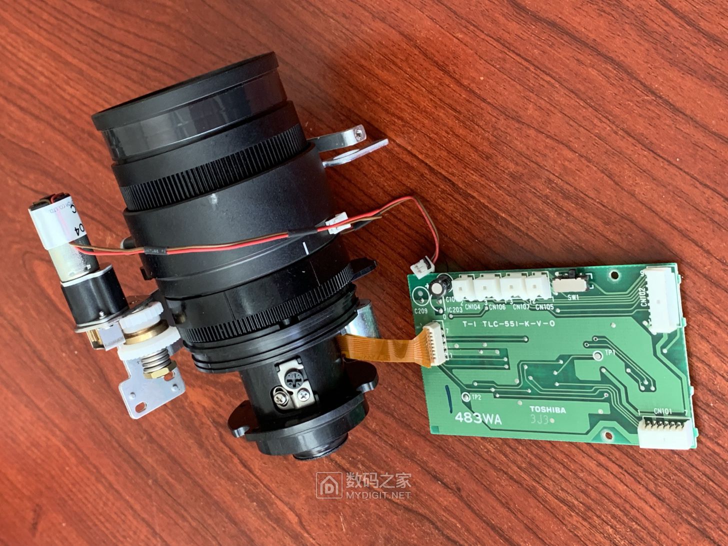

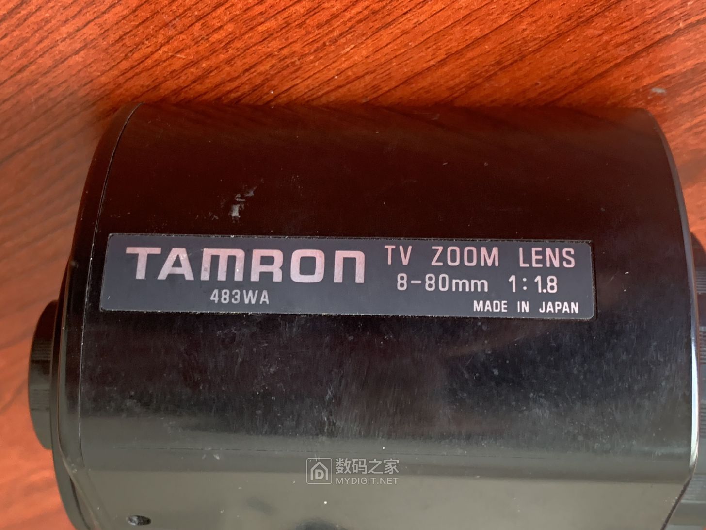

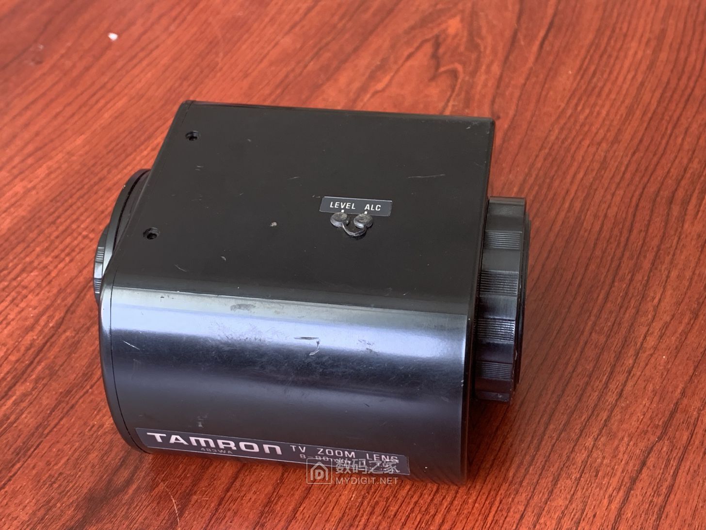

TAMRON TV ZOOM LENS 说是疼聋家C口变焦镜头
483WA 是型号名称
8-80mm 1:1.8是规格,焦距8-80mm,最大光圈1.8

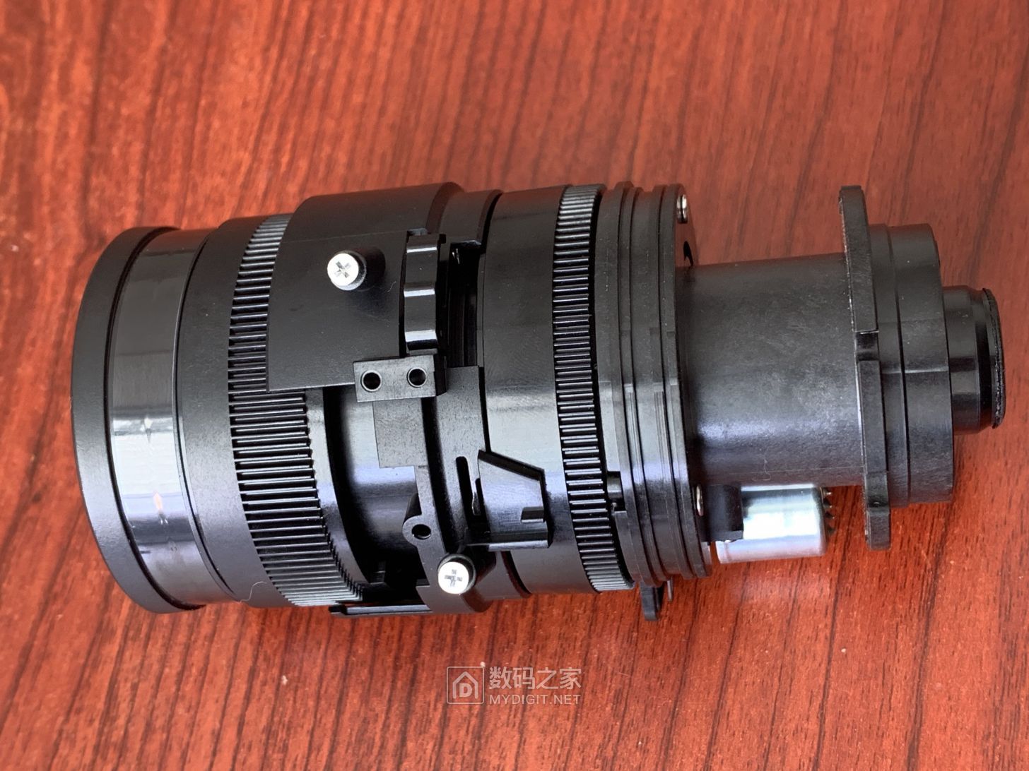

这个镜头居然也是塑料的,这种镜头改手动超级简单,拆了外壳和电机就行

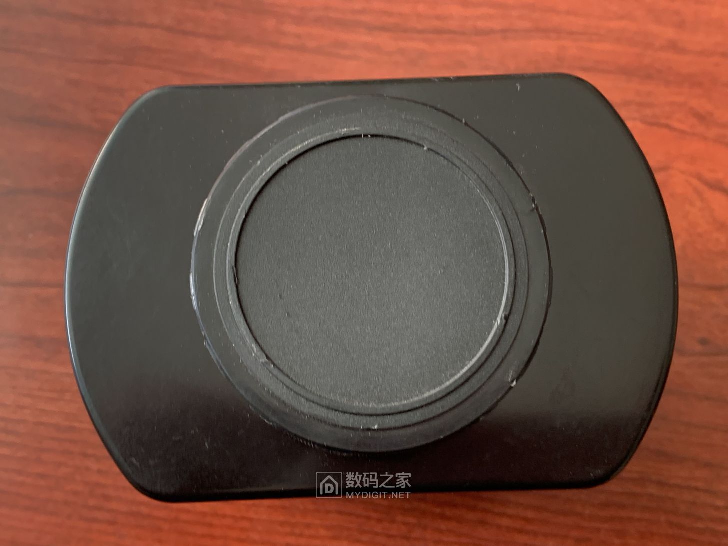

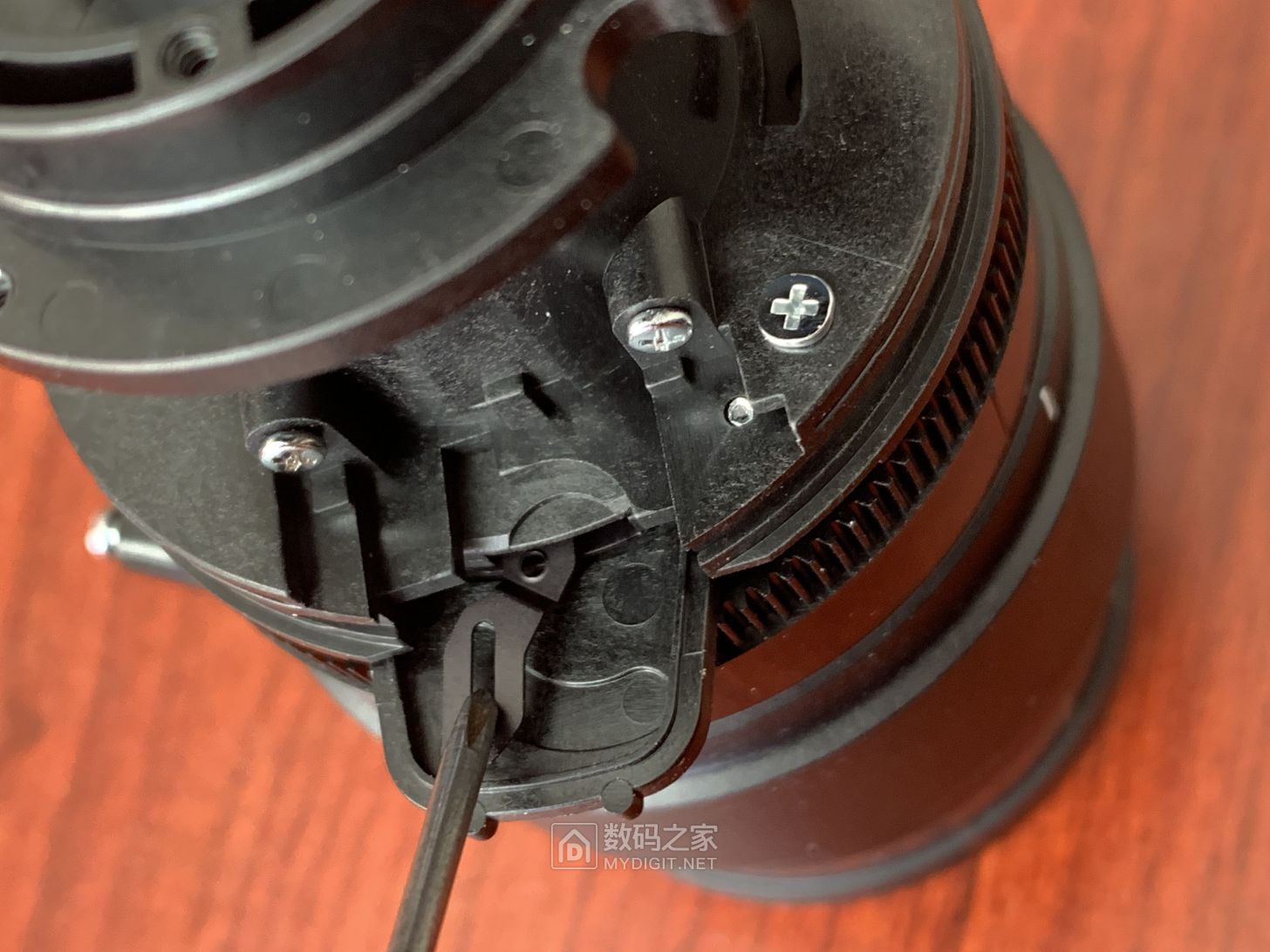

拆下外壳上的螺丝
直接就可以拿下最大的那片外壳

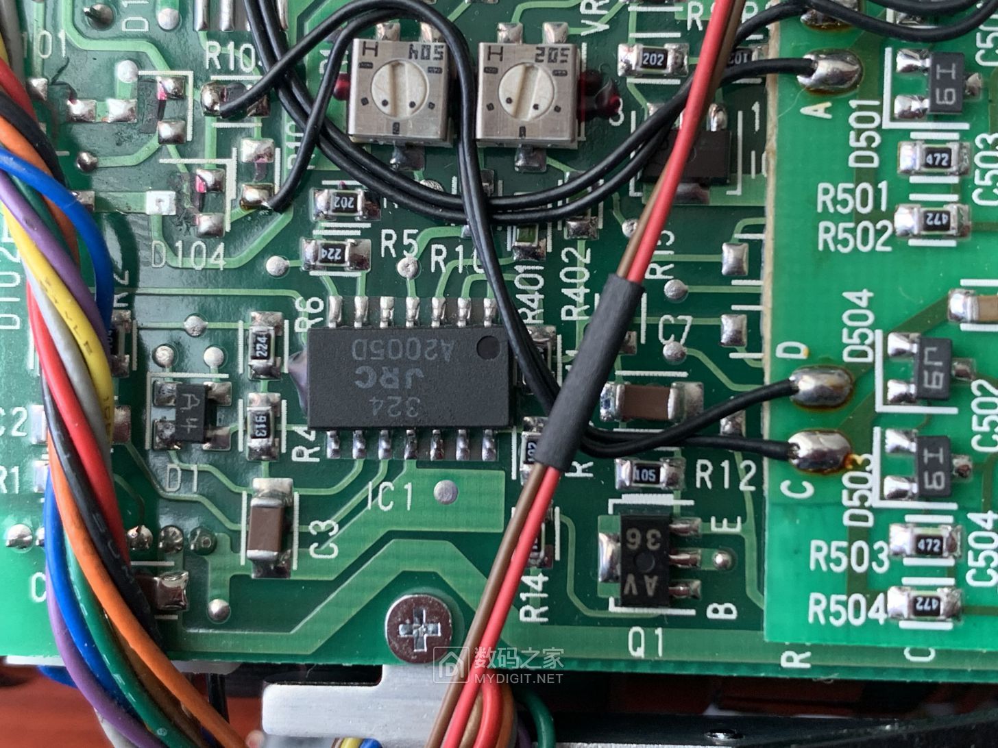

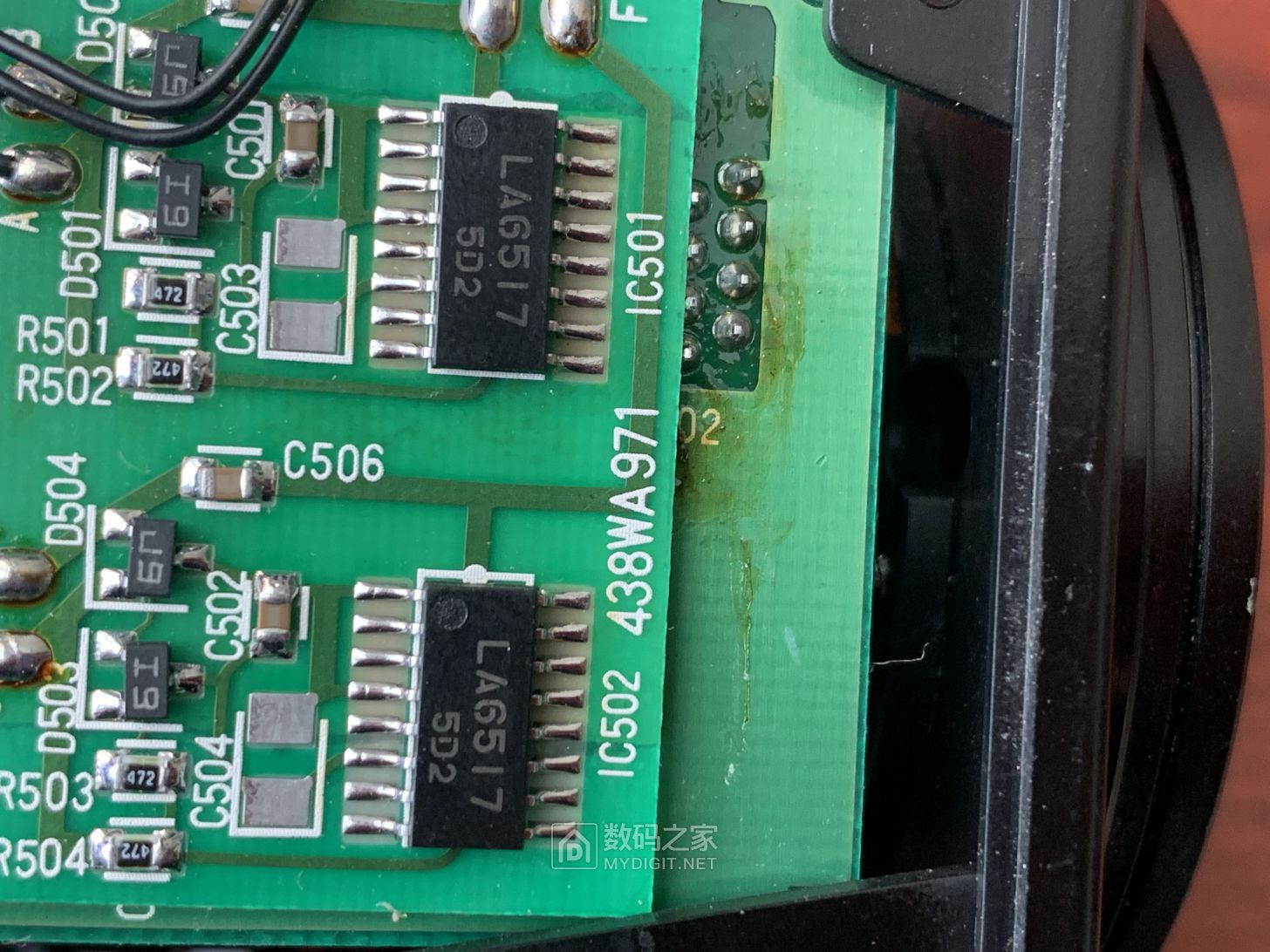

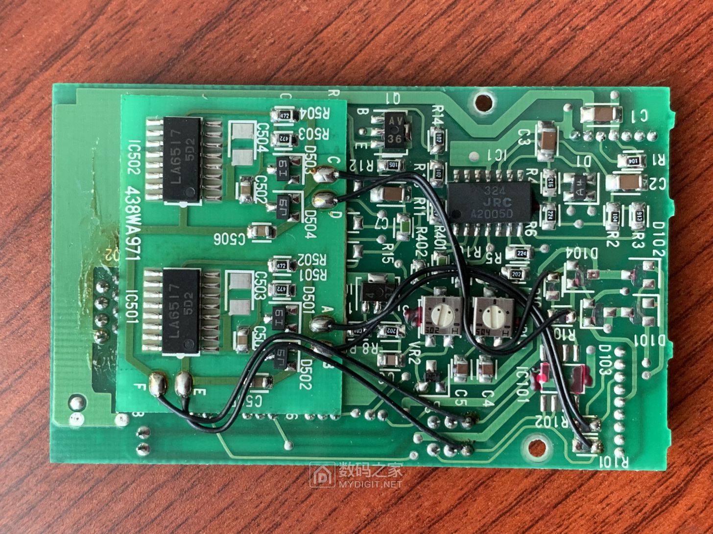

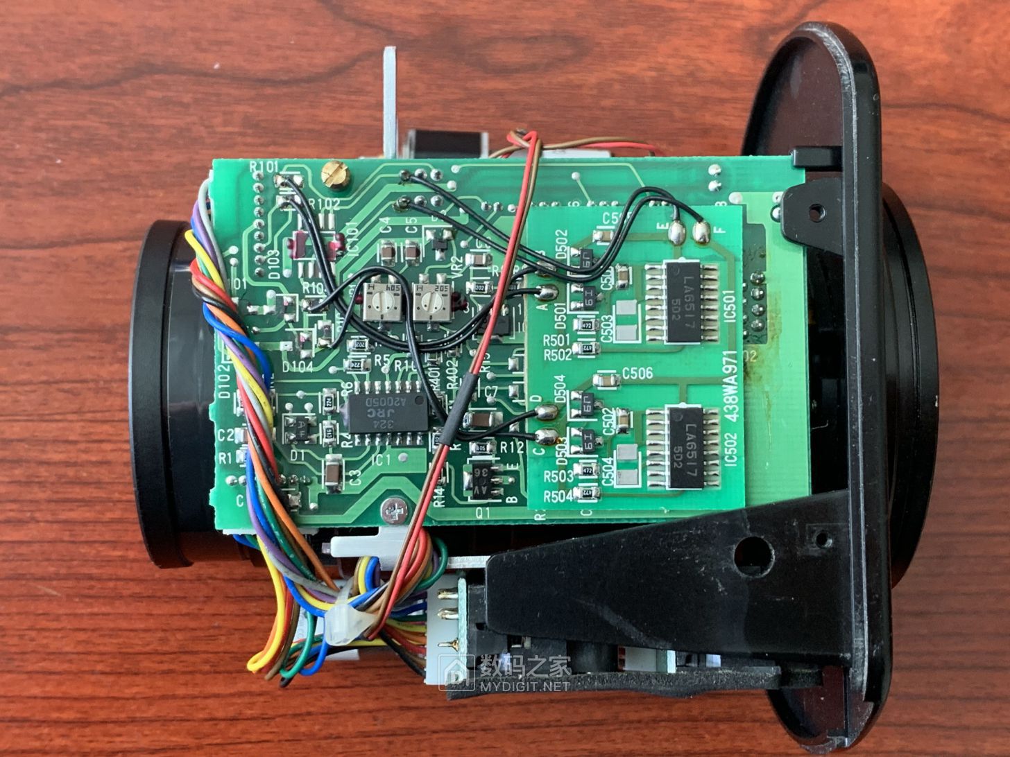

看看电路板
不认识的玩意,也没啥用处,都是要扔的货

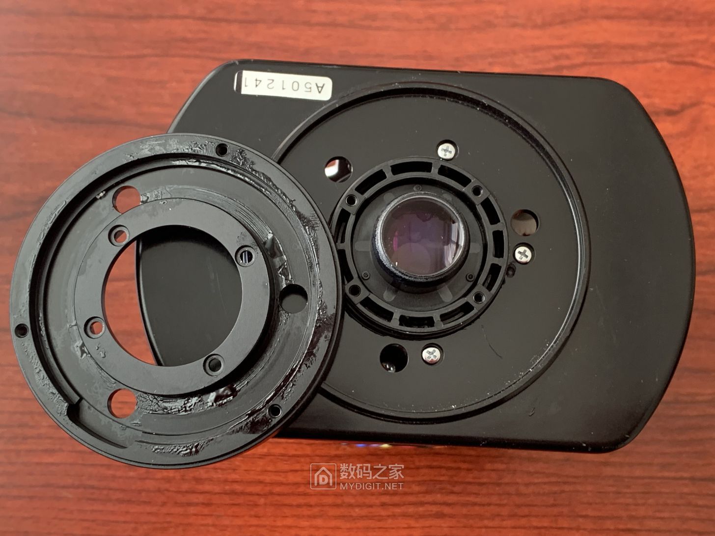

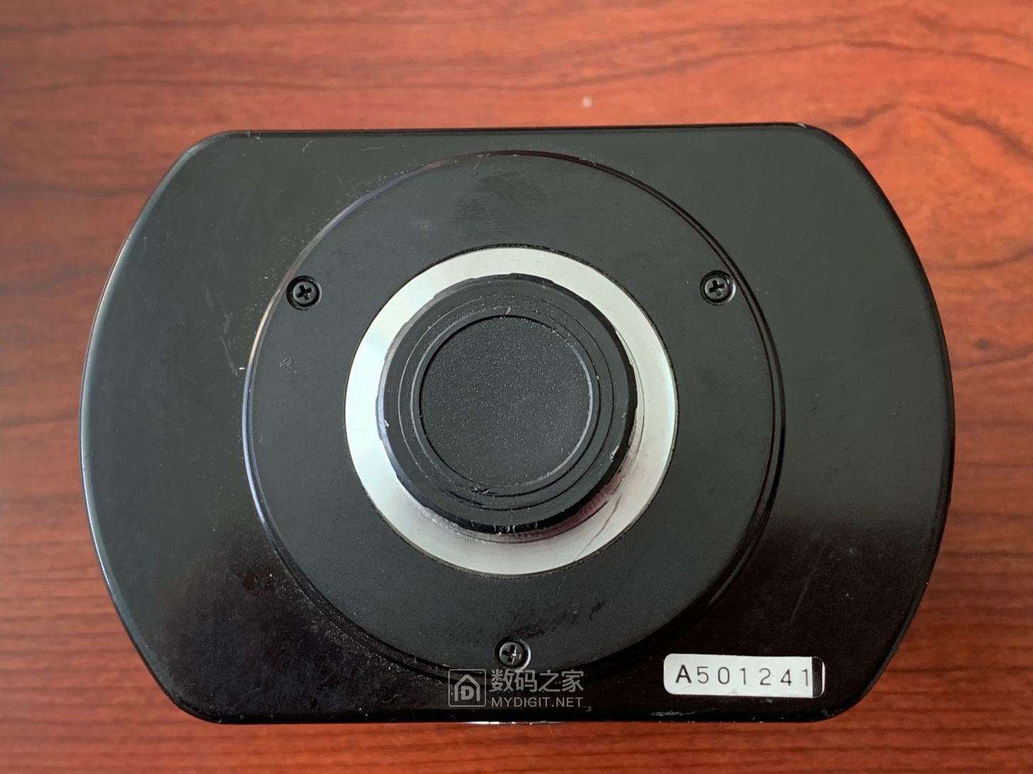

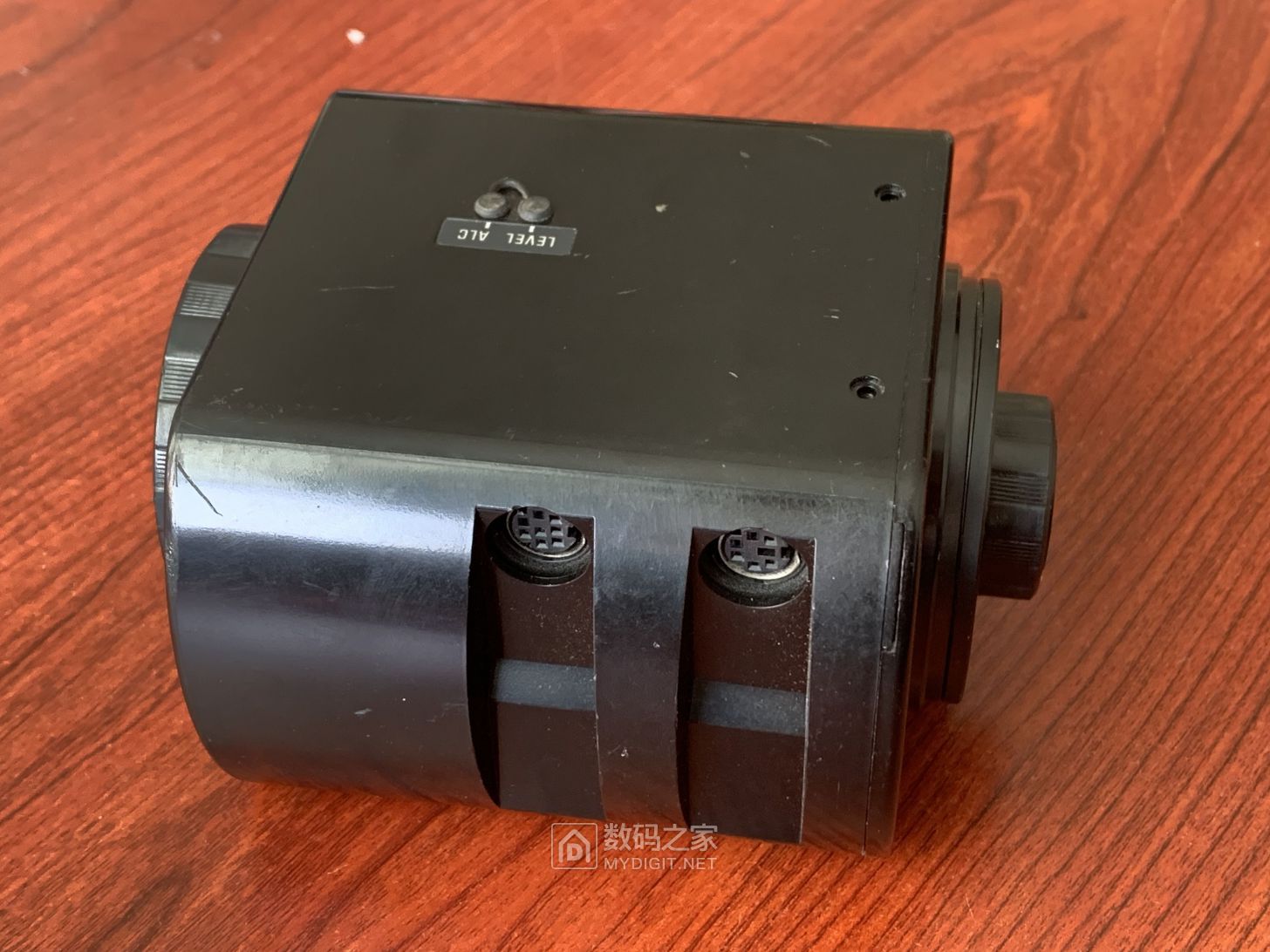

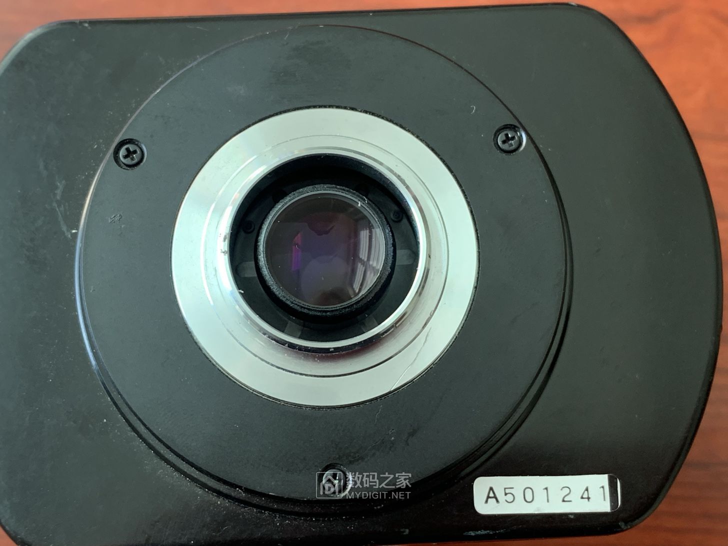

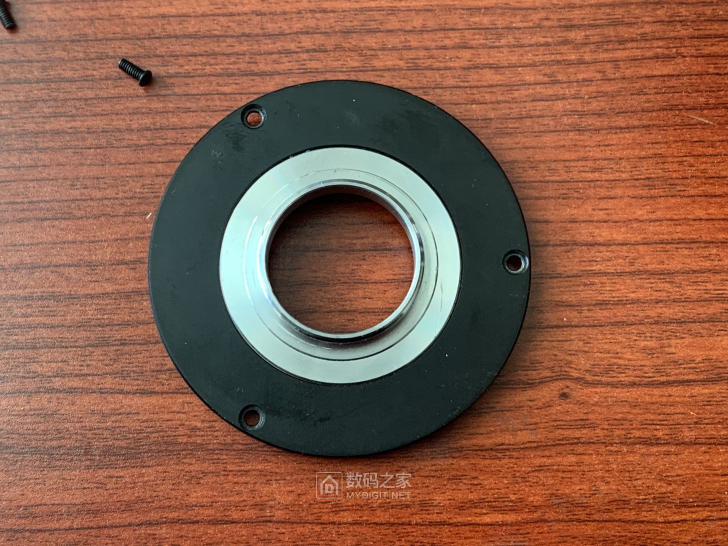

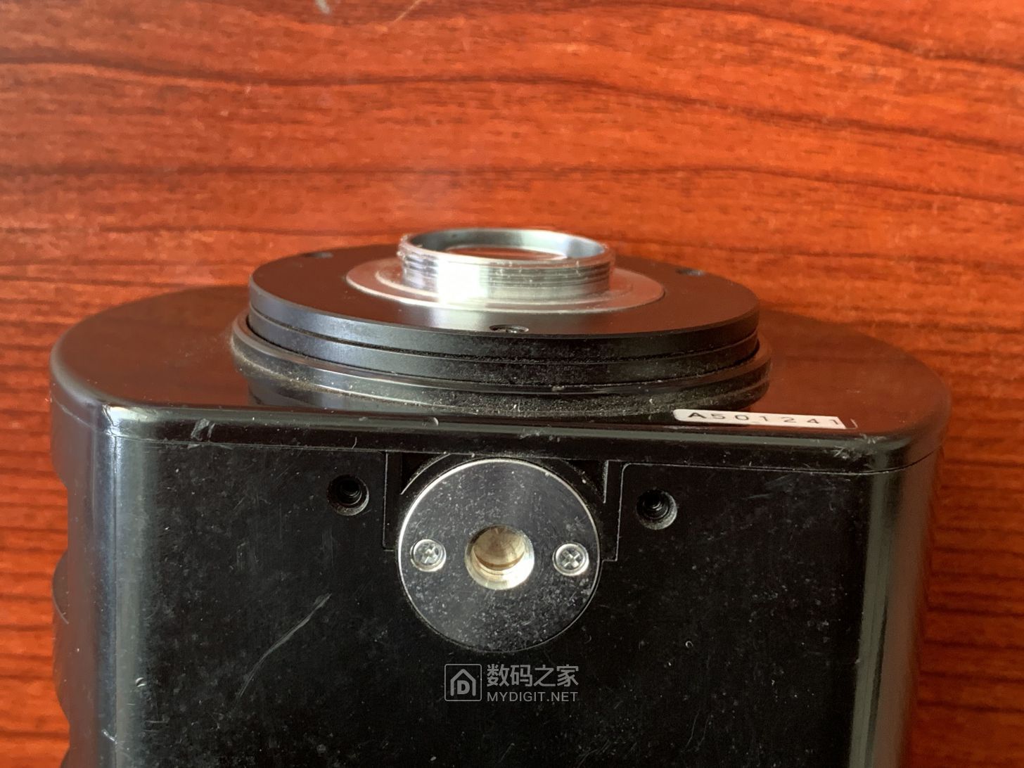

后口先拆一层,拿下卡口,这部分是金属的
里边的弹簧片
继续拆下这个转接圈

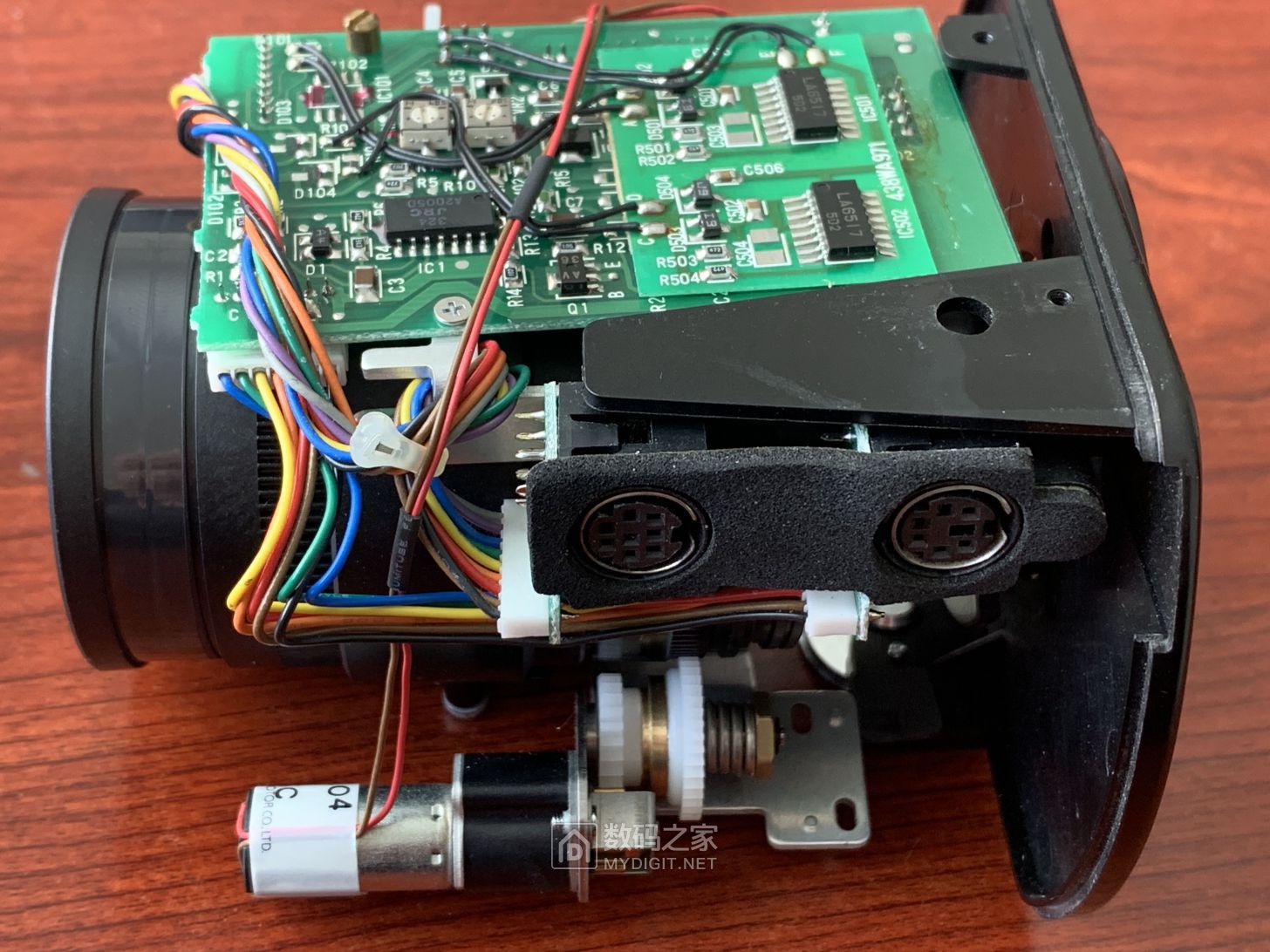

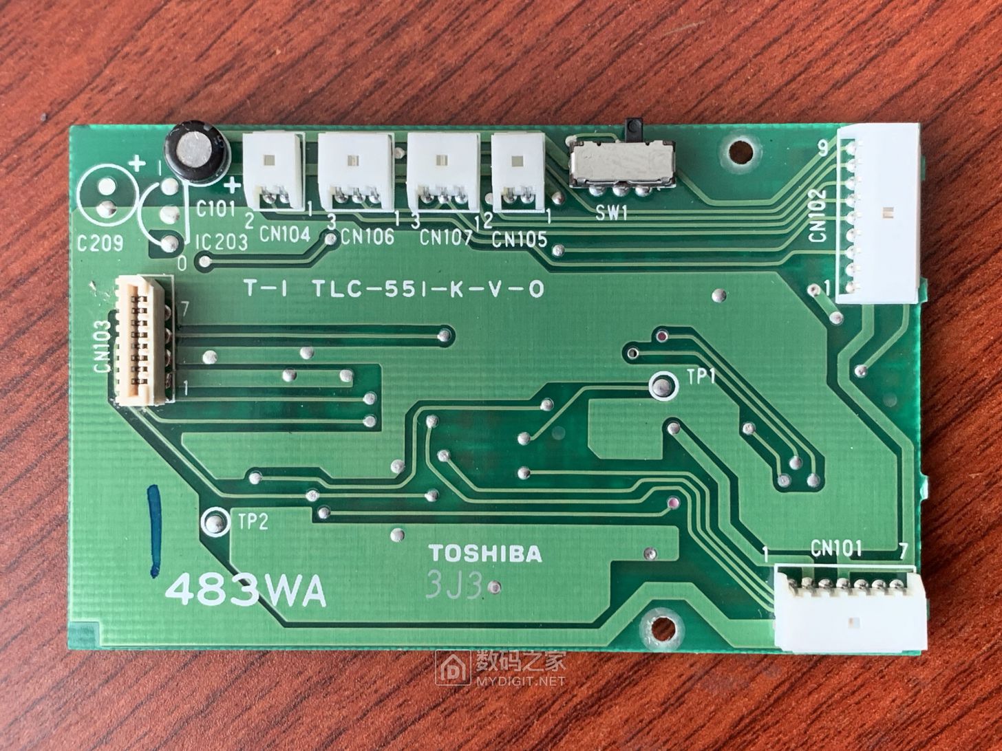

现在该拆电路了

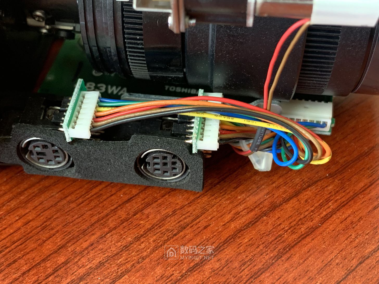

这个输入接口很特殊
拆下电路板

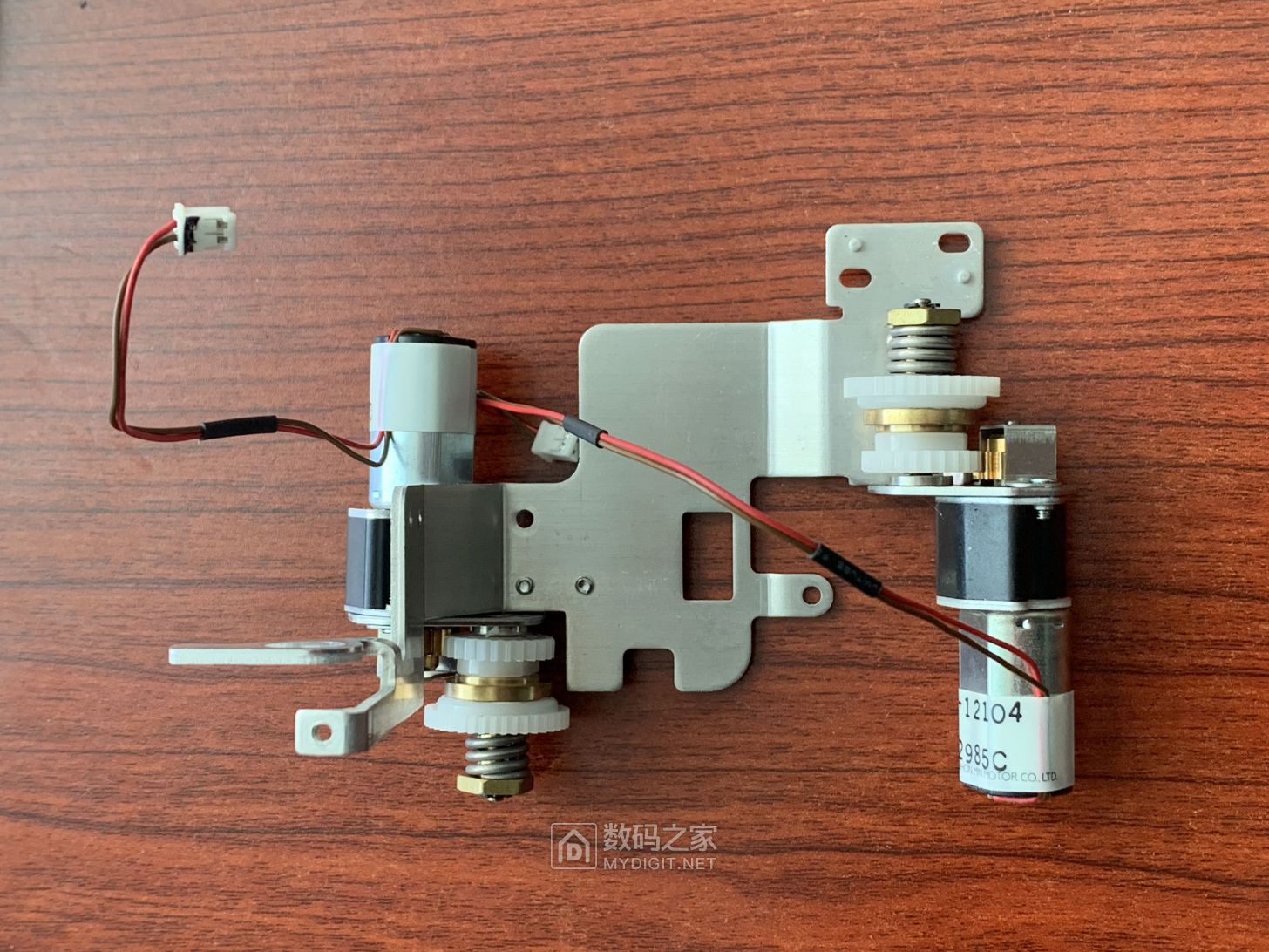

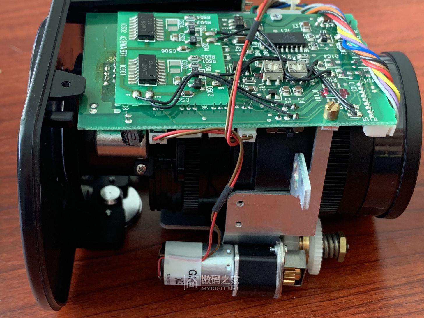

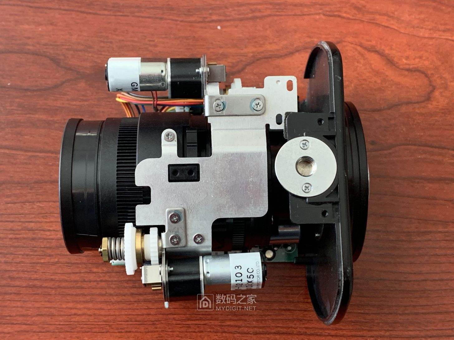

减速电机连支架拆掉,排线拆下

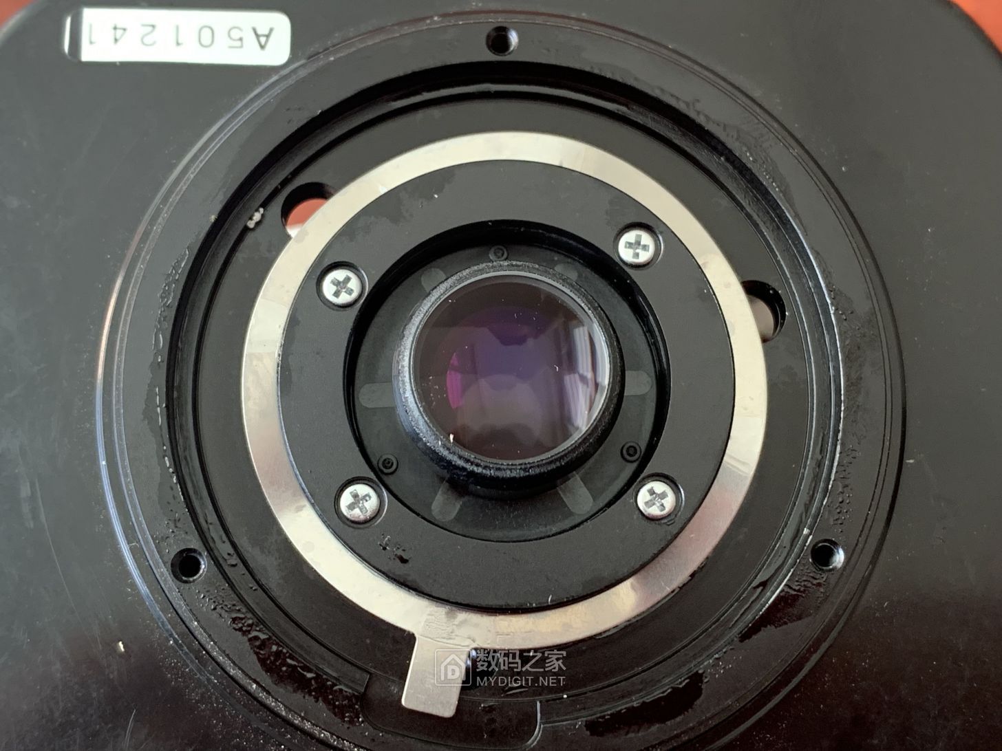

2颗螺丝拆掉光圈电机

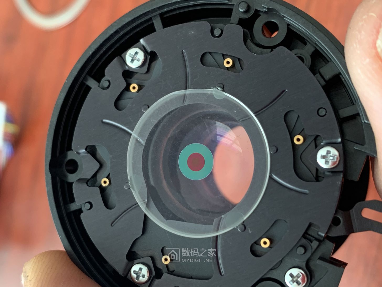

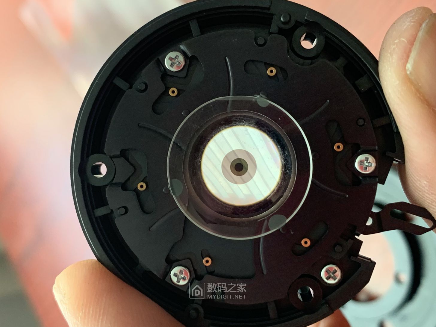

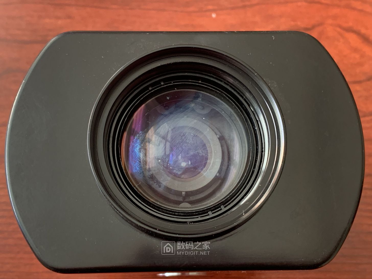

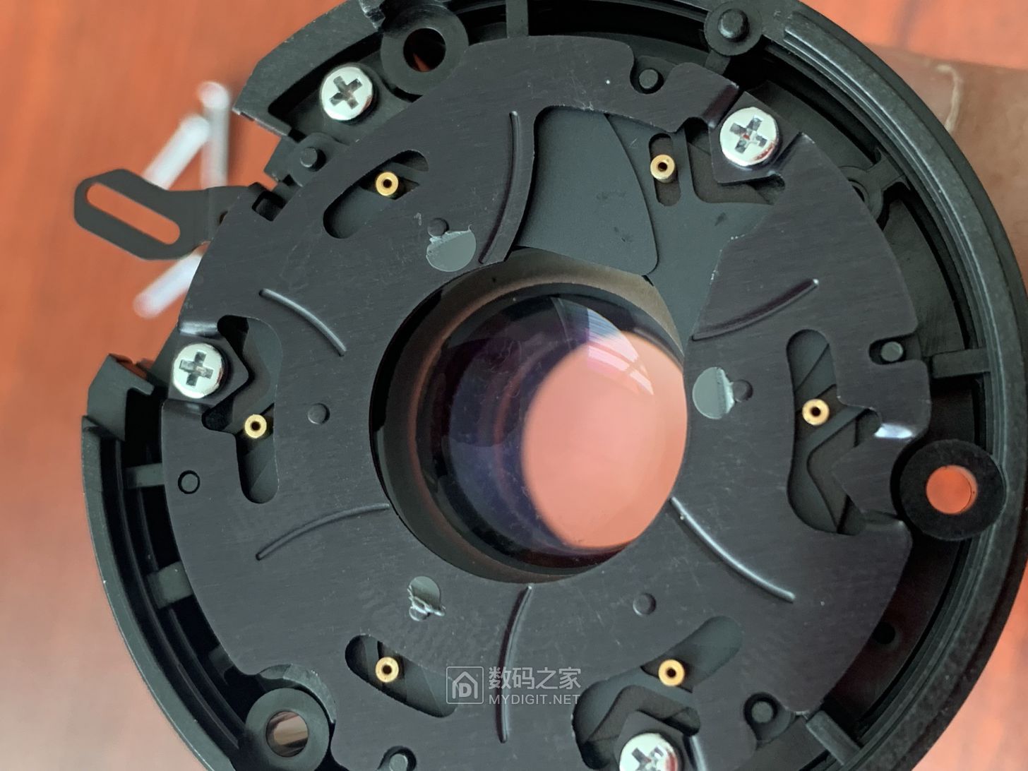

光圈这里有个分级ND,这么看在中间还有两级ND
仔细看看,原来是3级ND

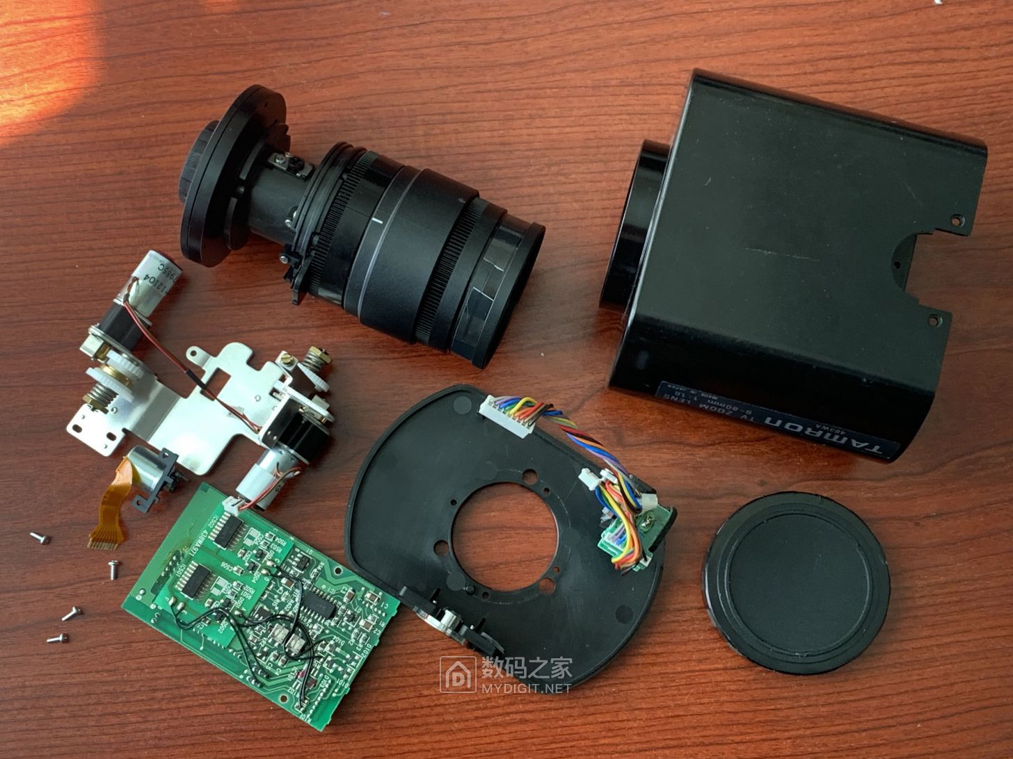

不需要这货,拆掉
在看这个有意思的板子,上边居然还贴一块板子
卡口装回去,得到了一个手动镜头,还有一堆没用的玩意
