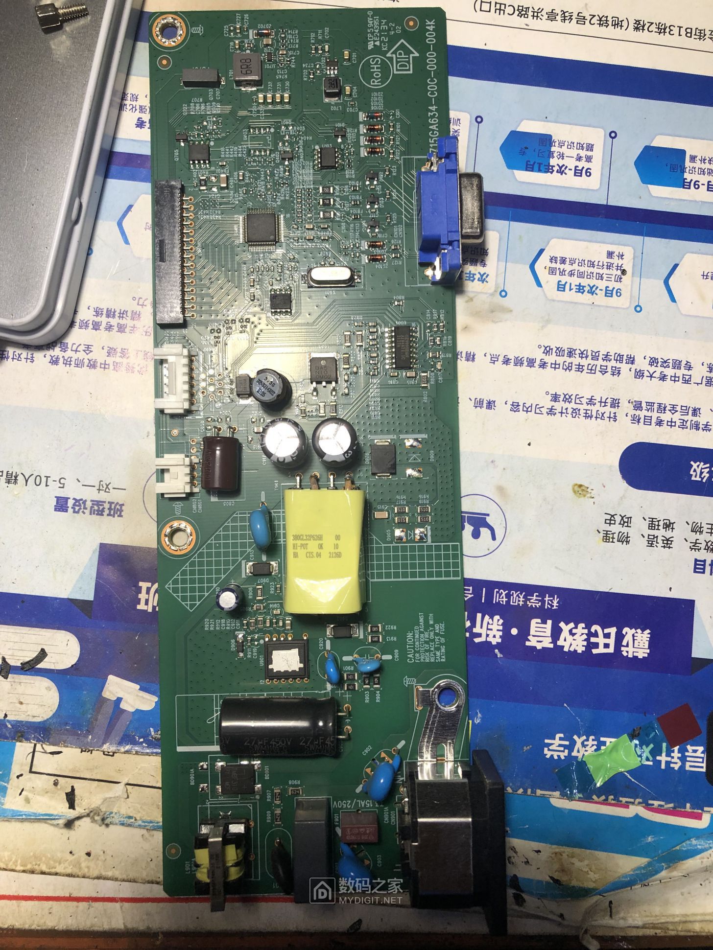

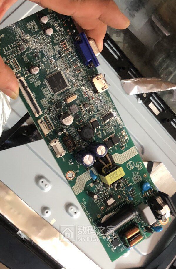

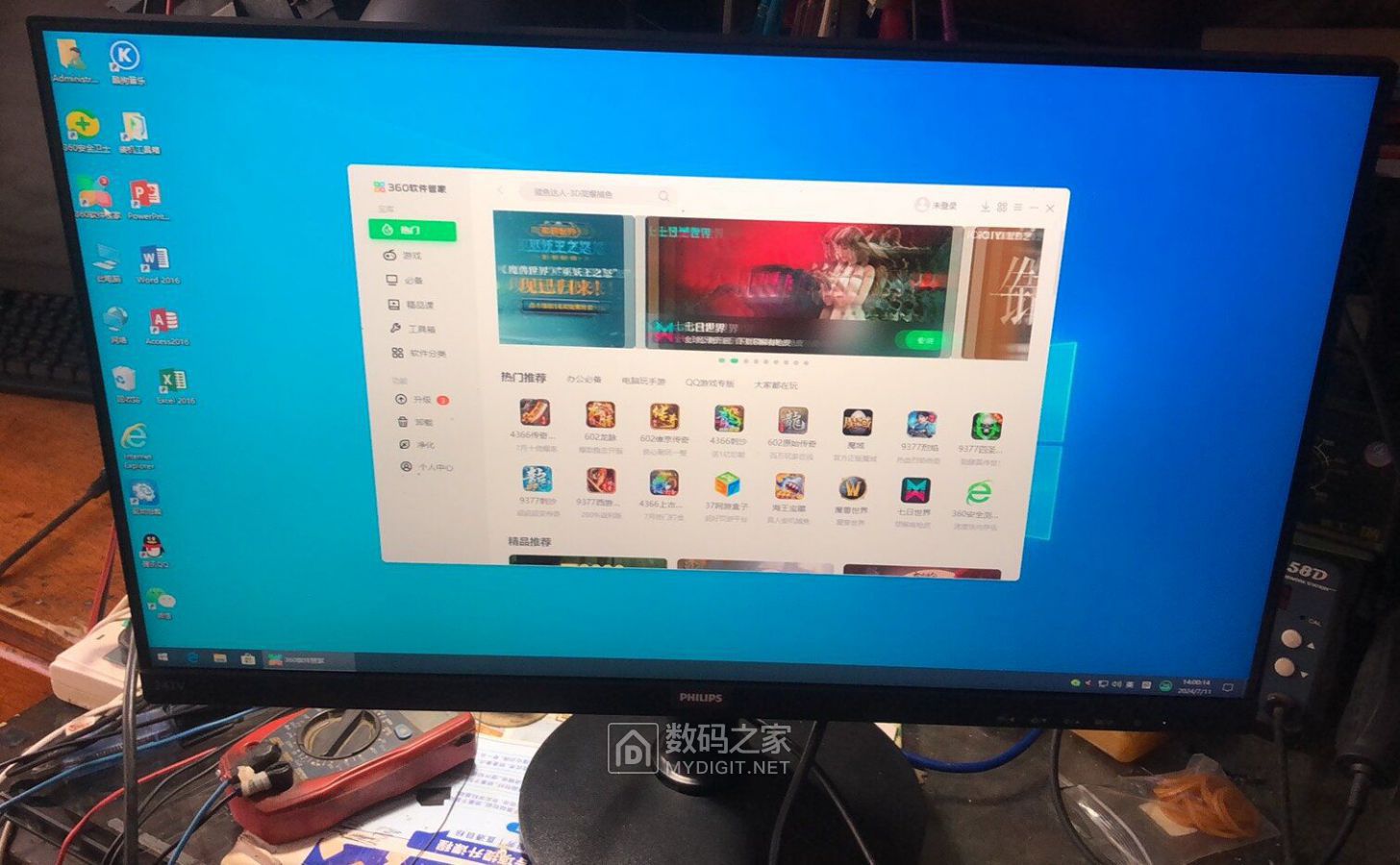

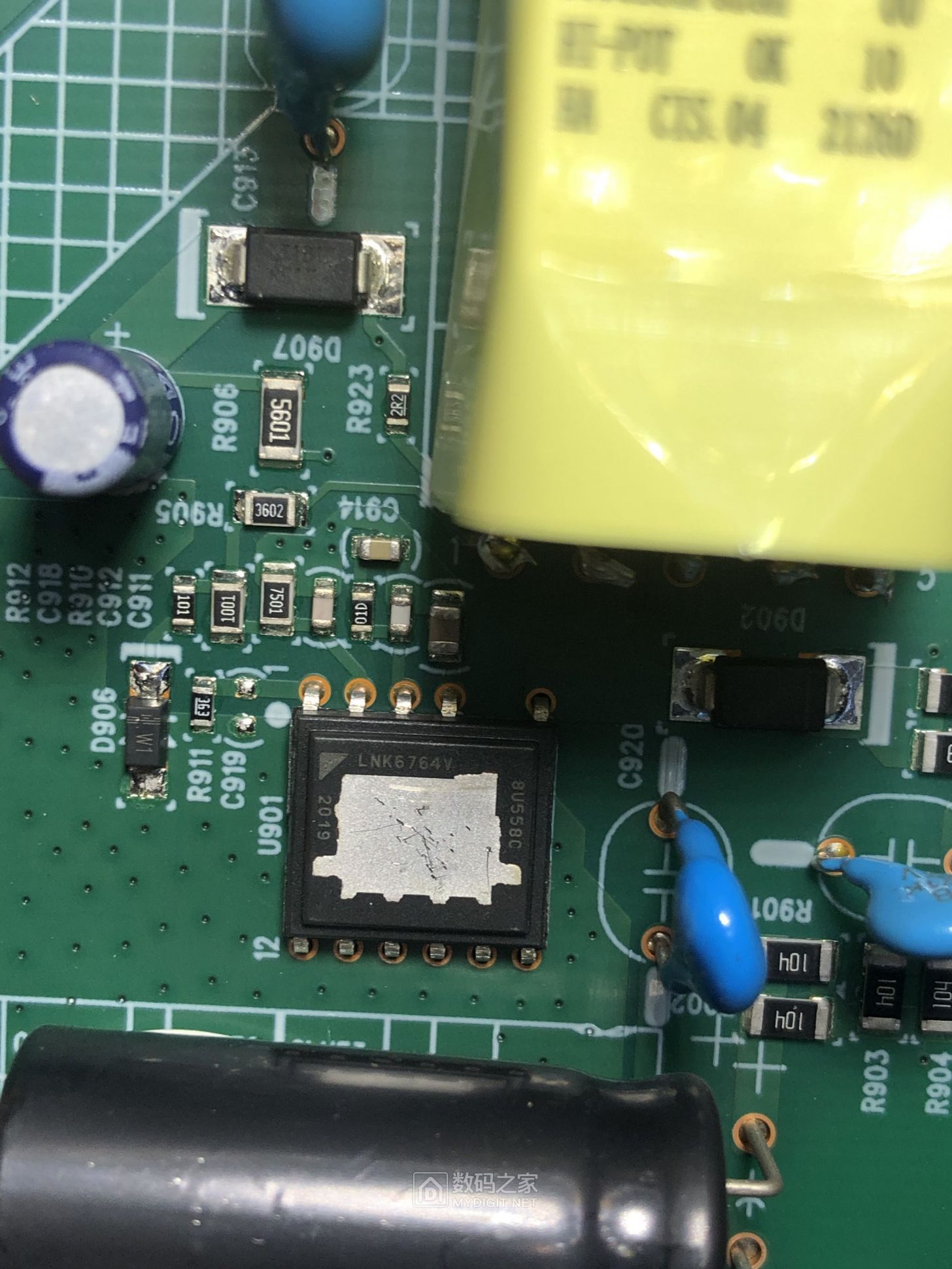

飞利浦241v显示器的主板是三合一一体板,就是电源,信号解码,背光集成到一起,这个主板,也用在aoc24寸显示器上,毕竟是同工厂出来的,面板也是同工厂出来的
故障现象是突然就黑屏,然后不开机,灯不亮,这台就是保内的,只是财务不愿意等,直接就拆修了,反正24寸也不值钱,直接动手秒杀之
所谓通病,就是这个系列都存在这个问题,故障率非常高,设计或者质量问题
量保险ok
电容整流后300vok
启动电阻ok

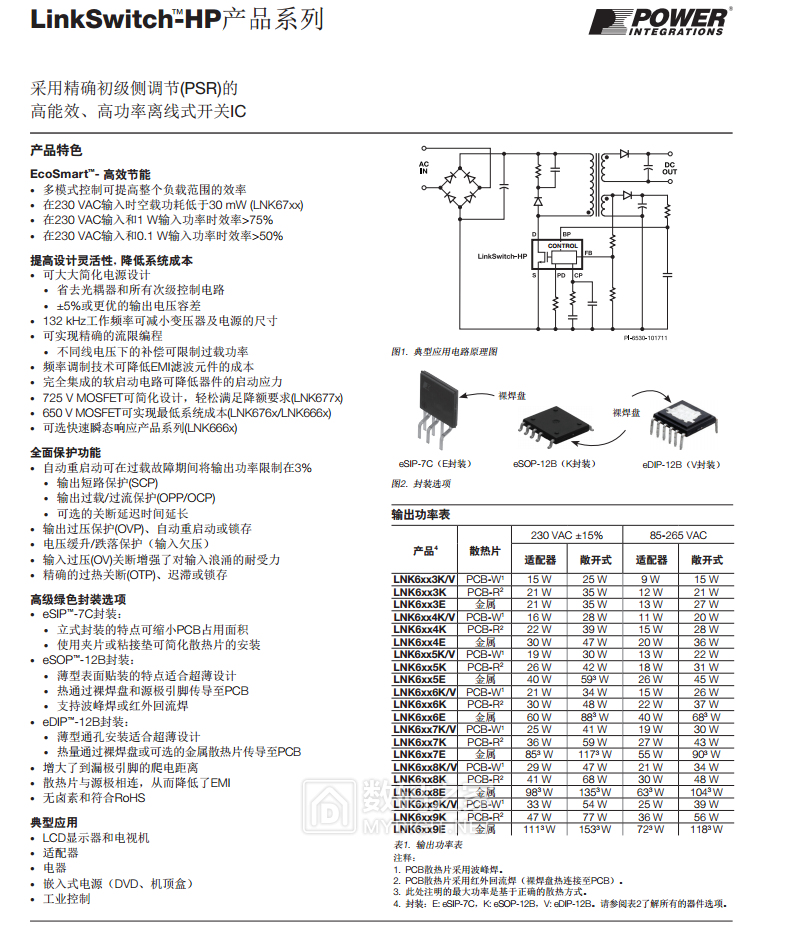

lnk6764v  这个是电源芯片,不需要外接mos管就能工作
491EC8B1350142B98C228356C2186C3A.png ddf56ece-2f43-455f-800a-3435da4ee5ca.png

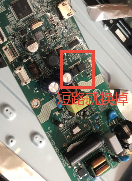

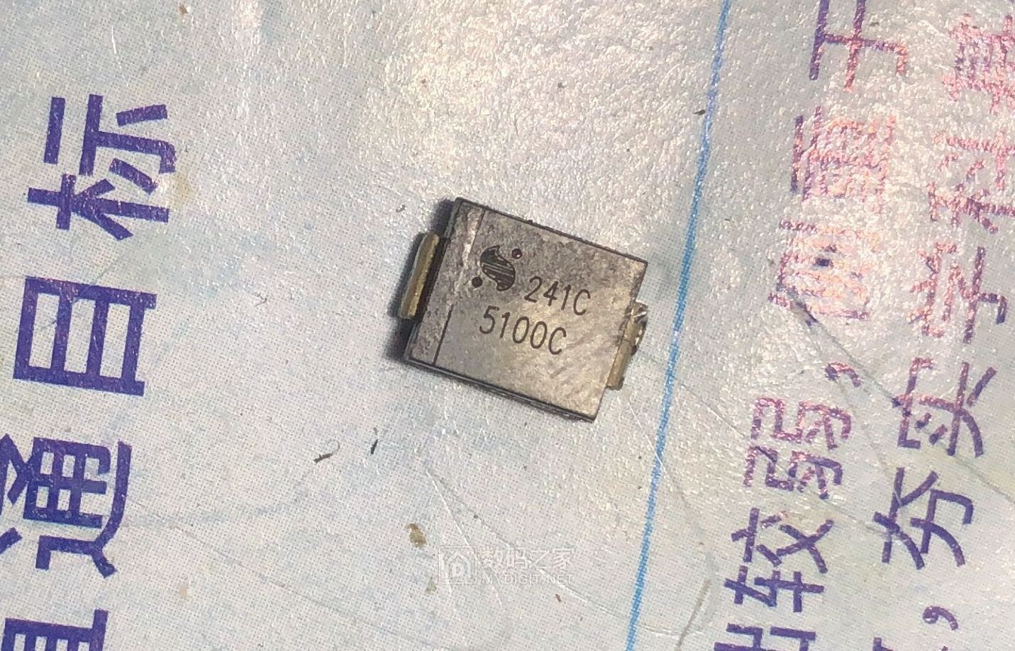

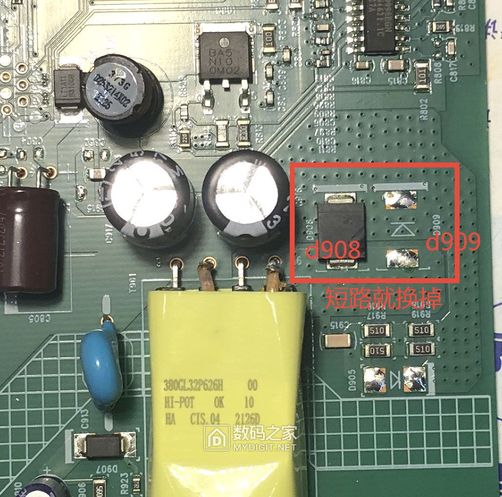

5a100v的高速整流管短路,直插代用就可,sr sb系列都是可代换
测试ok
非常简单的问题,直接抄作业就行,有手就会。
