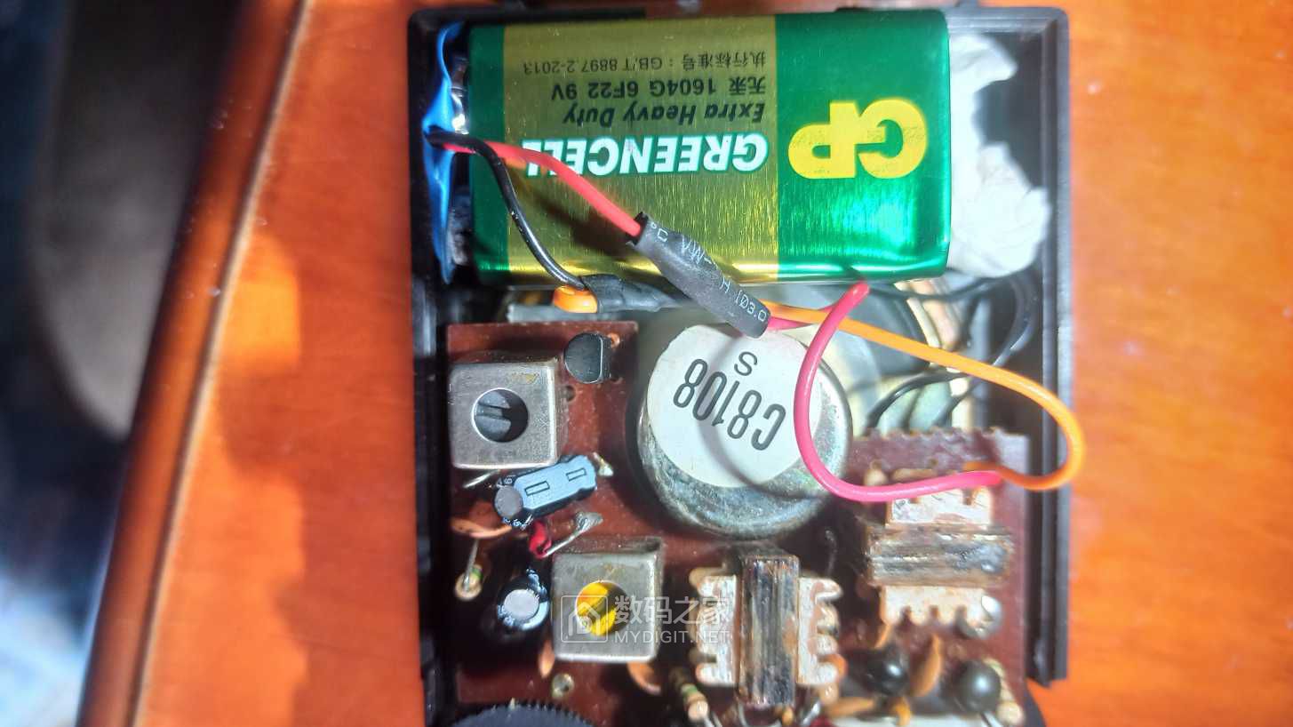

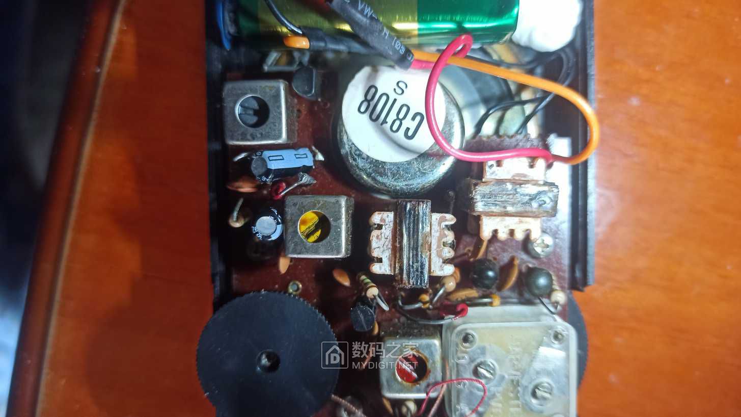

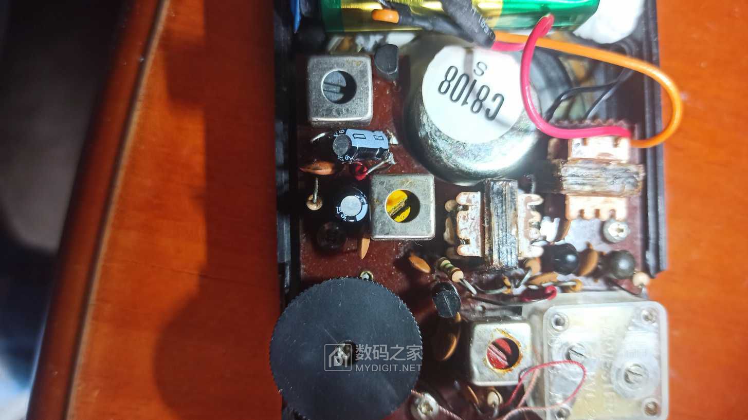

产地香港,型号就是这丝印了…到手调台频率正确的情况下啸叫很严重…之前拆过换电容无解,前几天折腾熊猫小机的时候顺带着调整了下可变双联上面的微调电容…它居然就正常了…到手的时候被人改成6v的电池盒,剪掉电池盒再焊个9v的电池扣子恢复原样…可变双联手感丝滑…这个小机的三极管造型很怪异…没怎么见过

发表于 2025-2-2 10:59:56 | 显示全部楼层
圆顶塑封三极管,那个年代也不算特别的封装

 楼主| 发表于 2025-2-2 11:08:46 来自手机浏览器 | 显示全部楼层
关键就是玩了那么多老机都是国产的,这种三极管还没有见过…

发表于 2025-2-2 11:21:44 | 显示全部楼层
9V叠层电池容量偏小,频繁更换也不太经济。建议改用尺寸相同的8.4V叠层锂电池,或改为两节锂电池串联供电。
这种封装的三极管在早年香港生产的电子产品上见得挺多的,当年香港的制造业相当发达,改革开放后港商逐渐把制造业转移到了内地。
