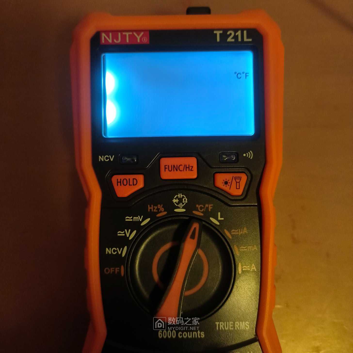

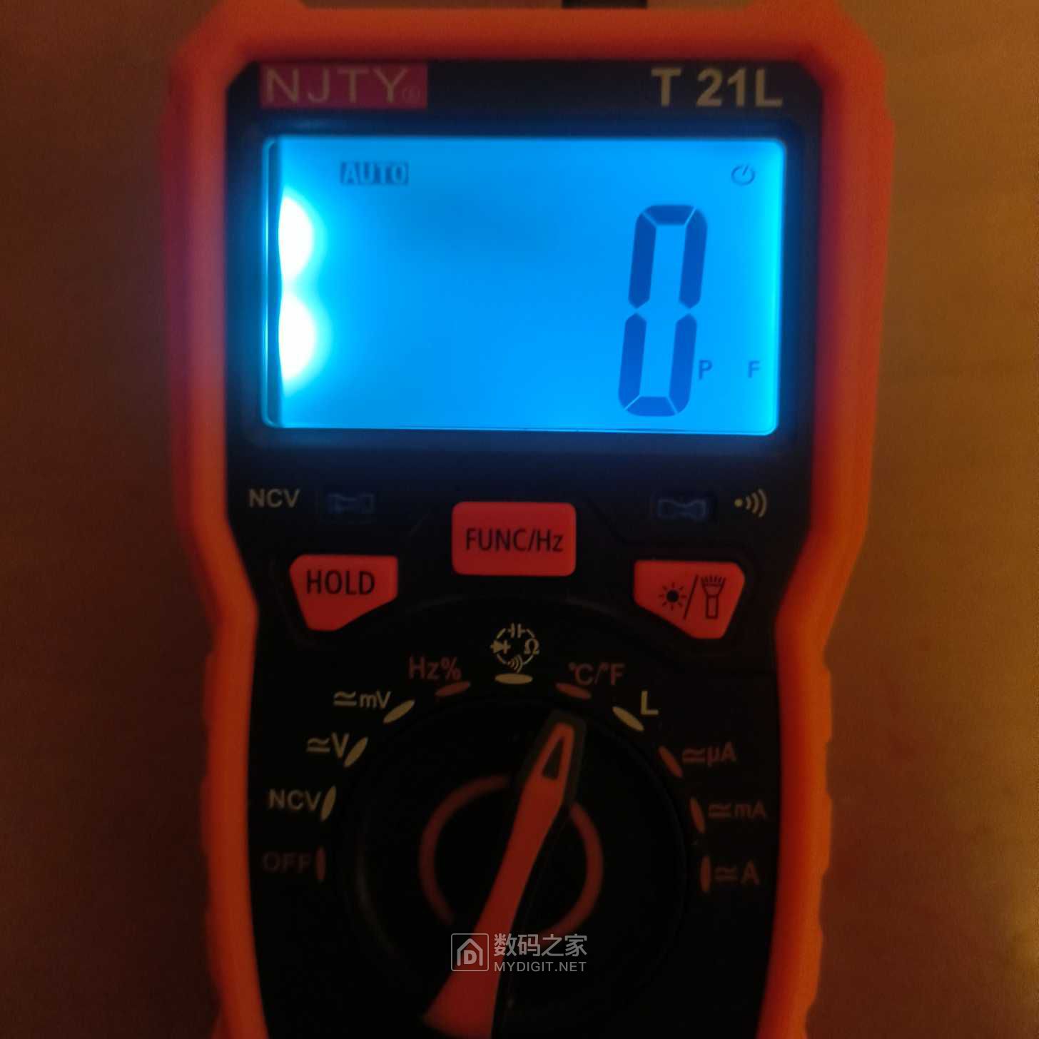

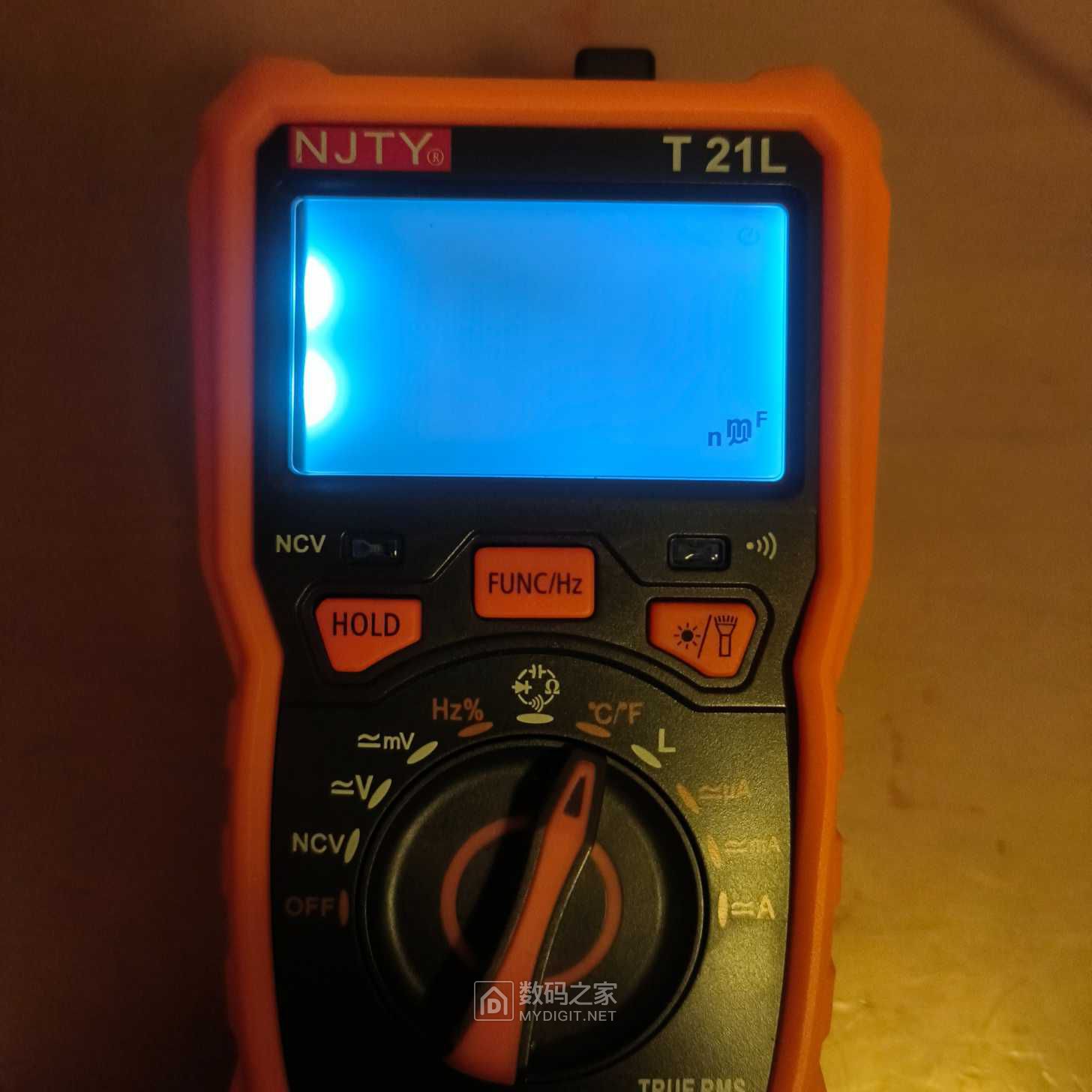

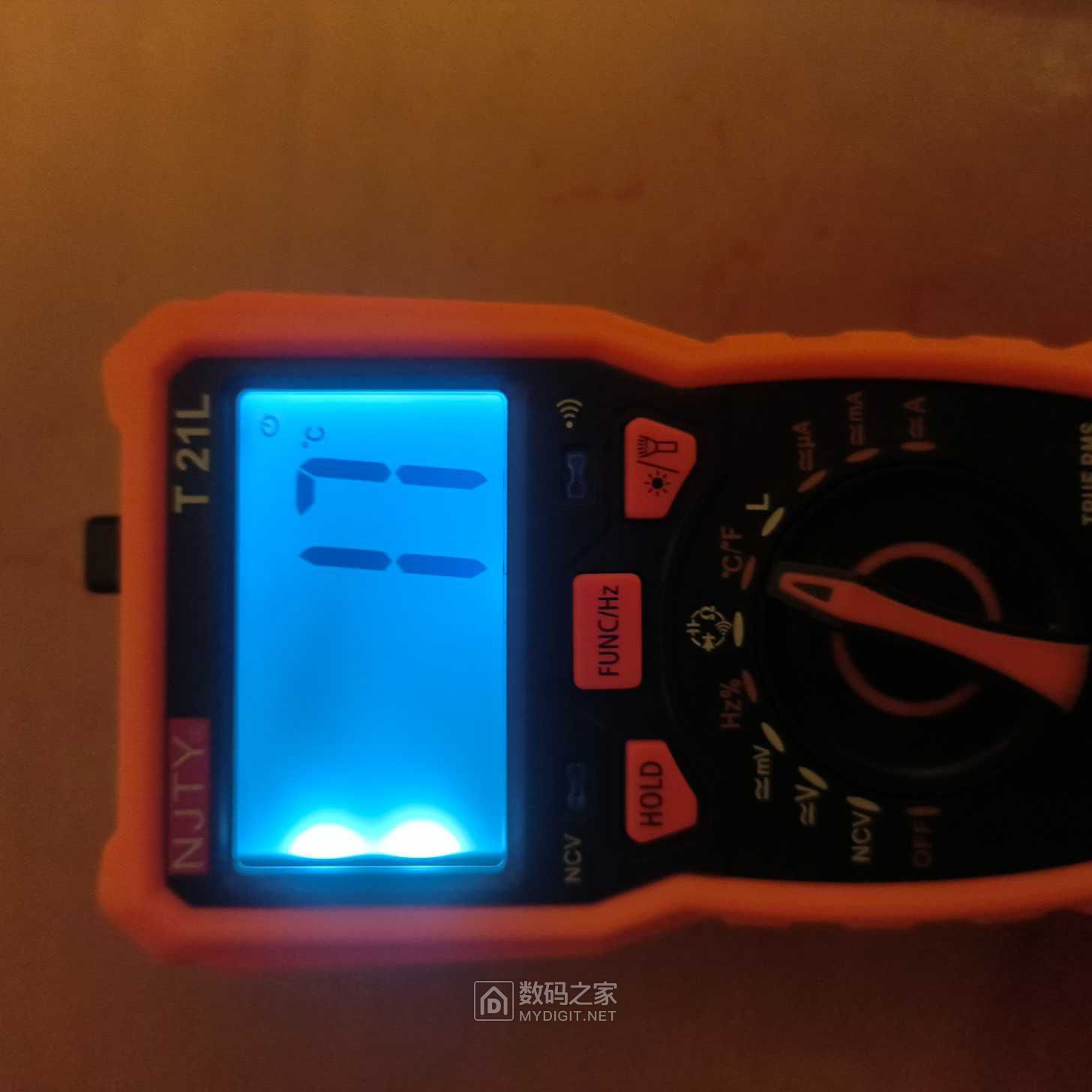

   解决天宇T21L校准自检完成后温度档变成电容档
校准方法:按住功能键开机,出现一个类似版本号的显示,再连续按功能键,屏幕出现0,右上角有个自动关机符号闪烁!各挡位输入标准值按hold校准。
首先进入校准模式,把挡位打到温度挡,按住hold键三秒左右,显示屏右下角电感符号消失,右上角出现温度符号就成功改好了。再开关机就正常了。
如果大家对T21L感兴趣,下次教大家如何校准温度挡
