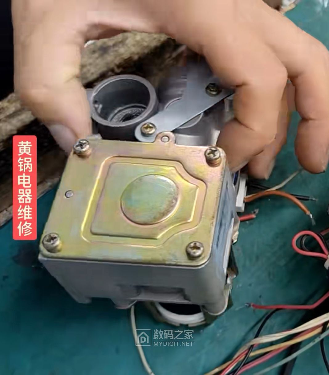

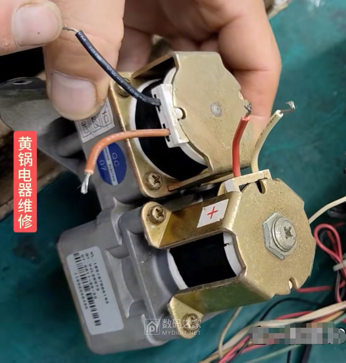

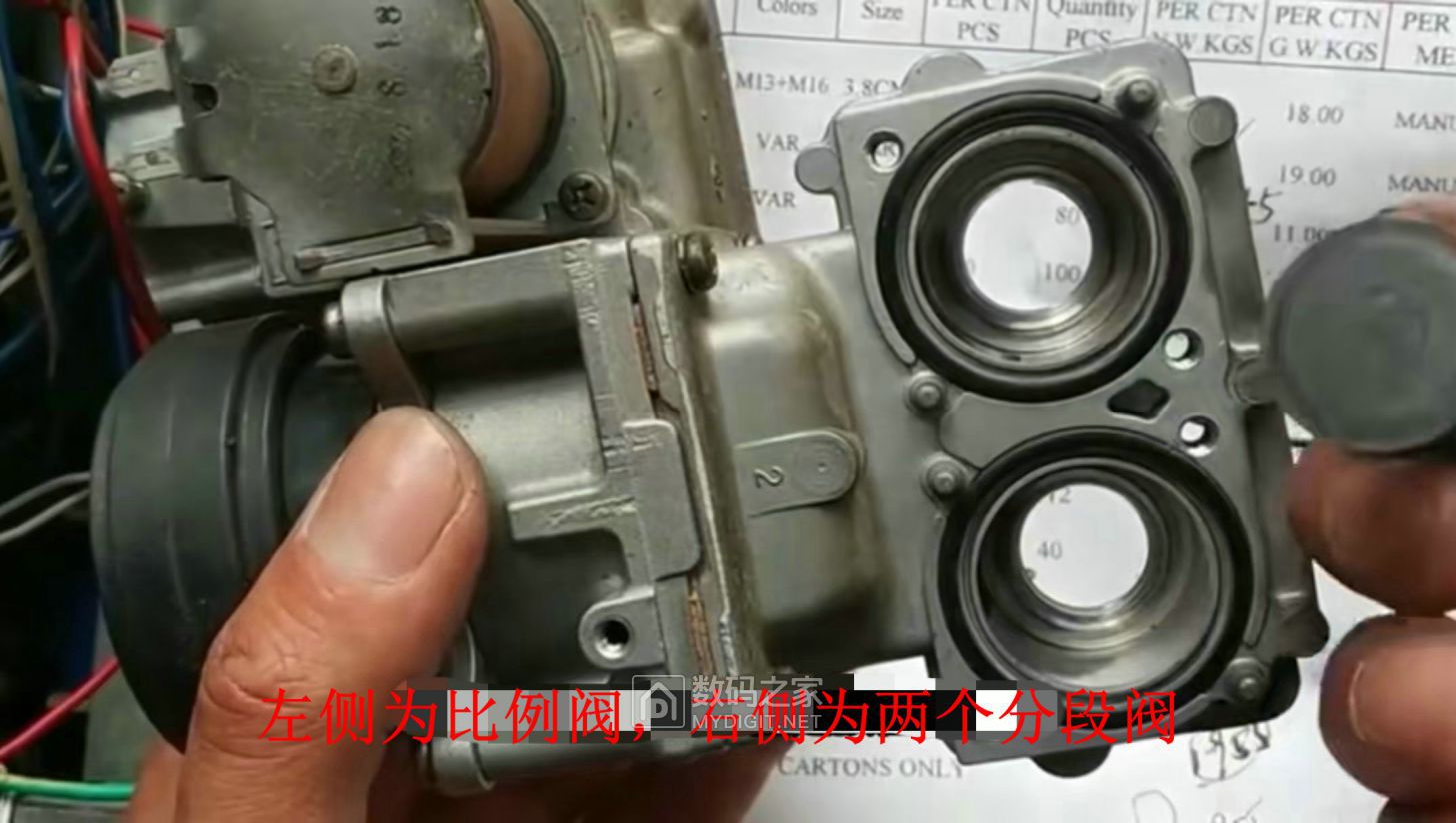

一般的电磁阀只有开和关两种状态,有没有人好奇燃气热水器的比例电磁阀是如何实现阀门开度大小调节的呢?咱们先看看这种通过电磁铁推动永磁磁铁的比例电磁阀内部结构。
上边的主阀为普通开关电磁阀,下边为阀门开度可调的比例电磁阀(供电接线要区分正负极,具体原因参考后边的原理分析部分)。

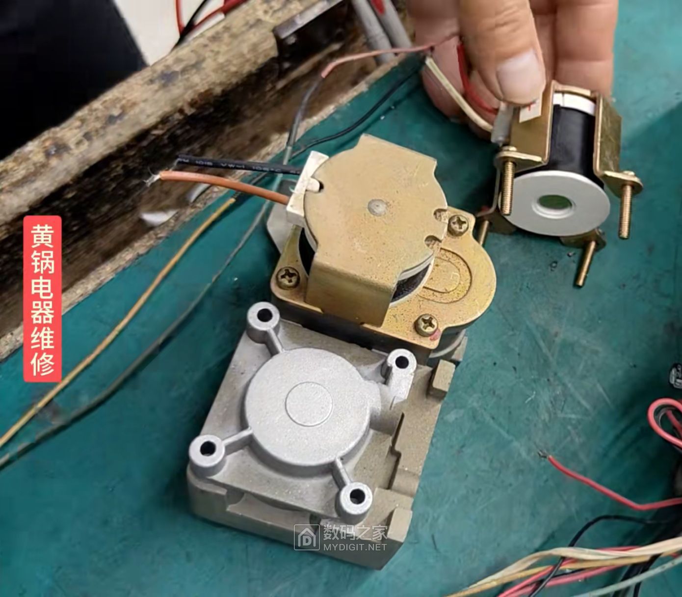

比例电磁阀后边端盖
取掉比例电磁阀的电磁线圈

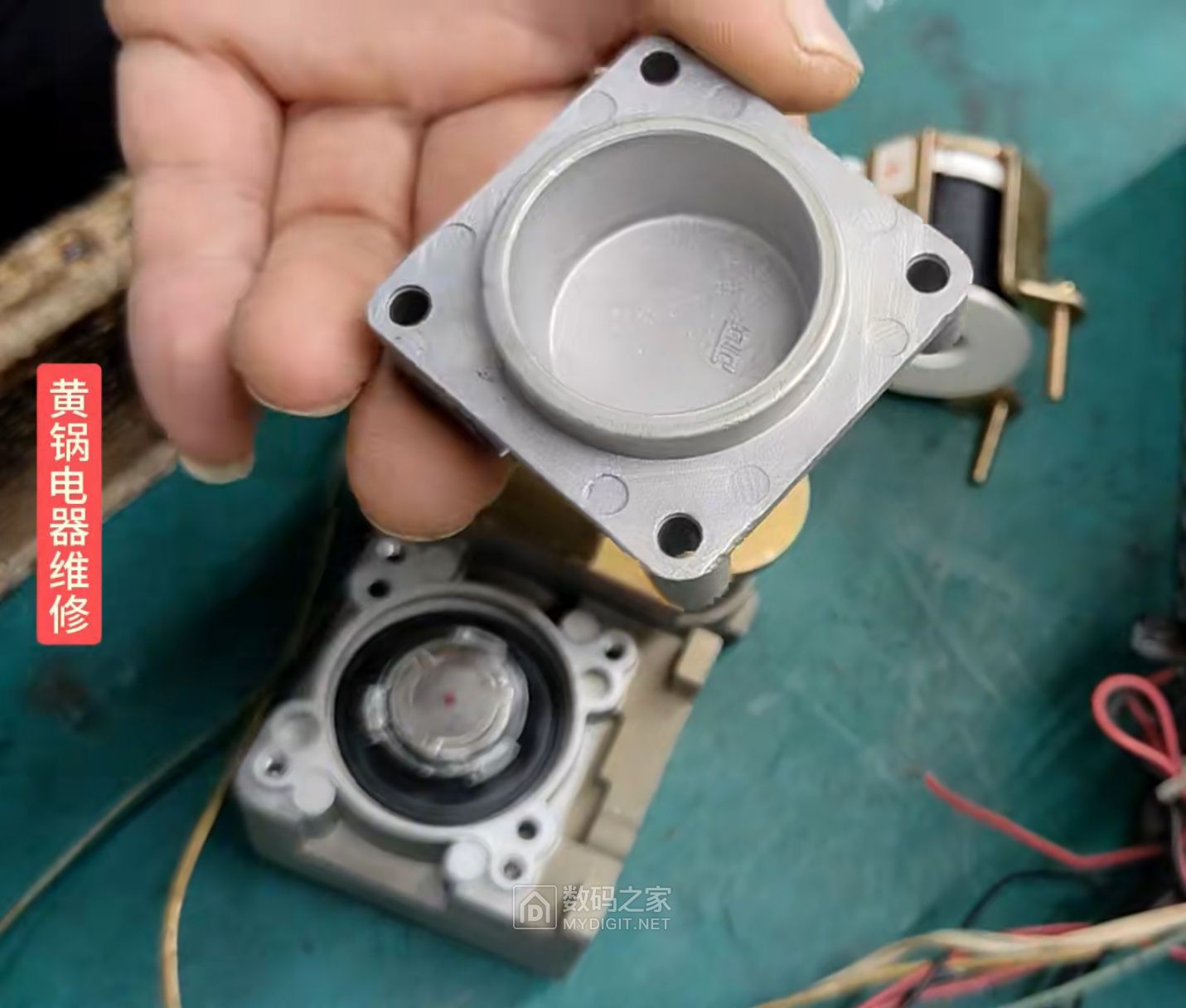

取掉比例电磁阀前边的铝制端盖
注意:比例电磁阀的铝制外壳是不影响电磁线圈和磁铁相互排斥力的传递!可以这样验证,把磁铁放到铝制盒子内,外边照样可以吸住铁质物体。

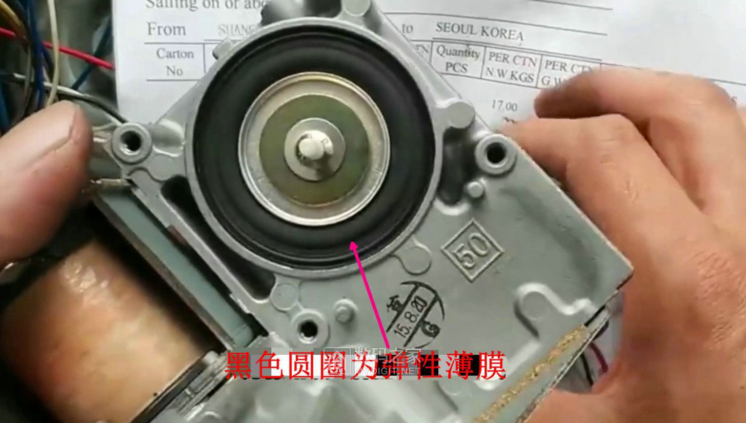

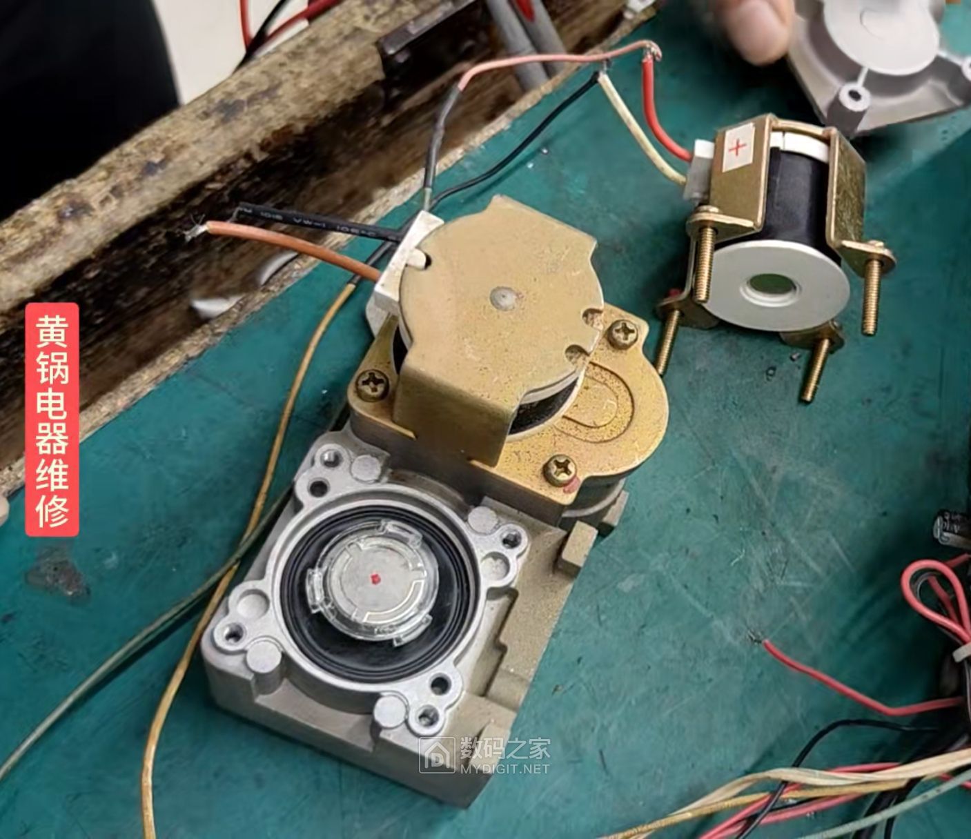

黑色圆圈为弹性薄膜,中间银色部分为永磁强力磁铁

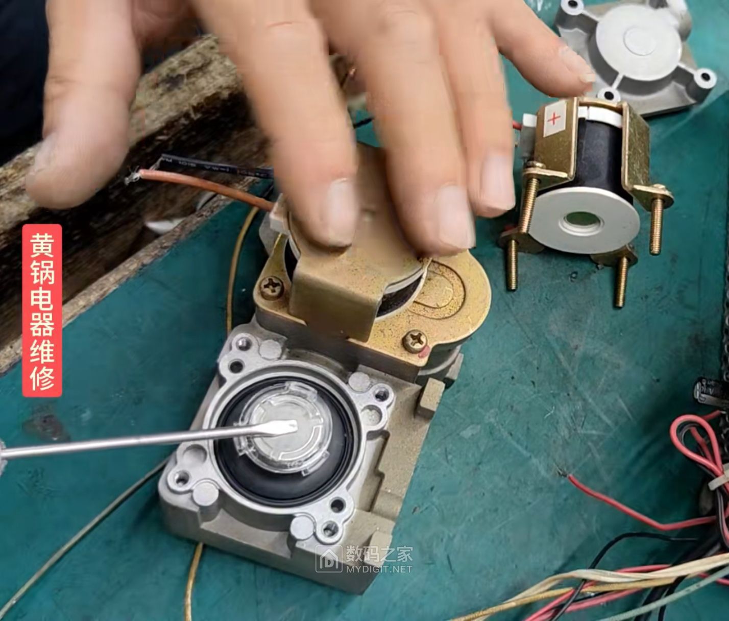

黑色弹性薄膜中间银色的强力磁铁可以吸住铁质的螺丝刀

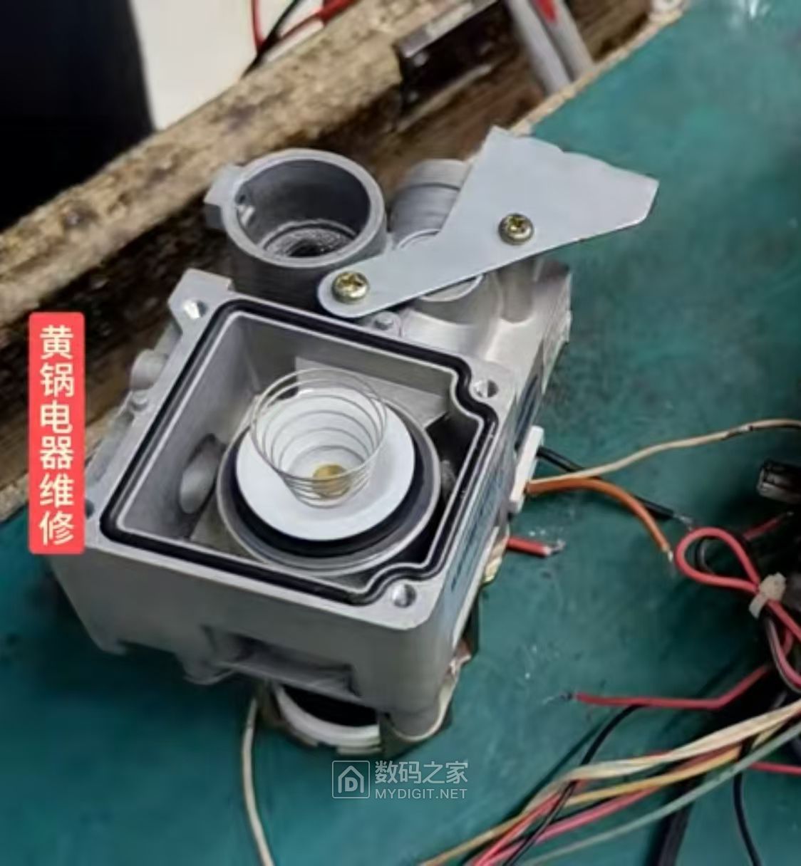

白色部分为比例电磁阀的阀门,其上边的弹簧起到阀门复位作用。

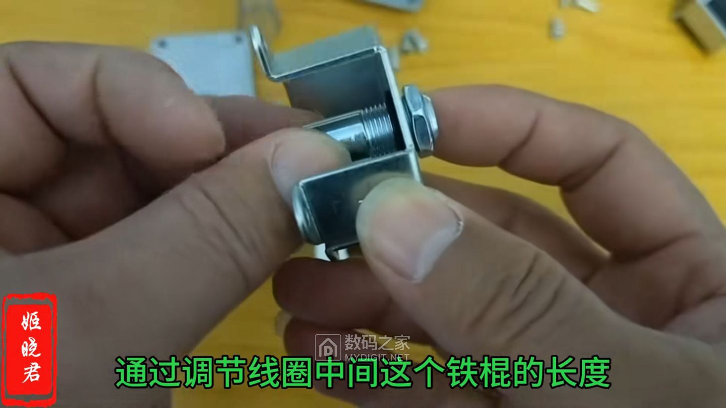

电磁阀线圈后面的螺丝可以调整阀门开度起始状态。

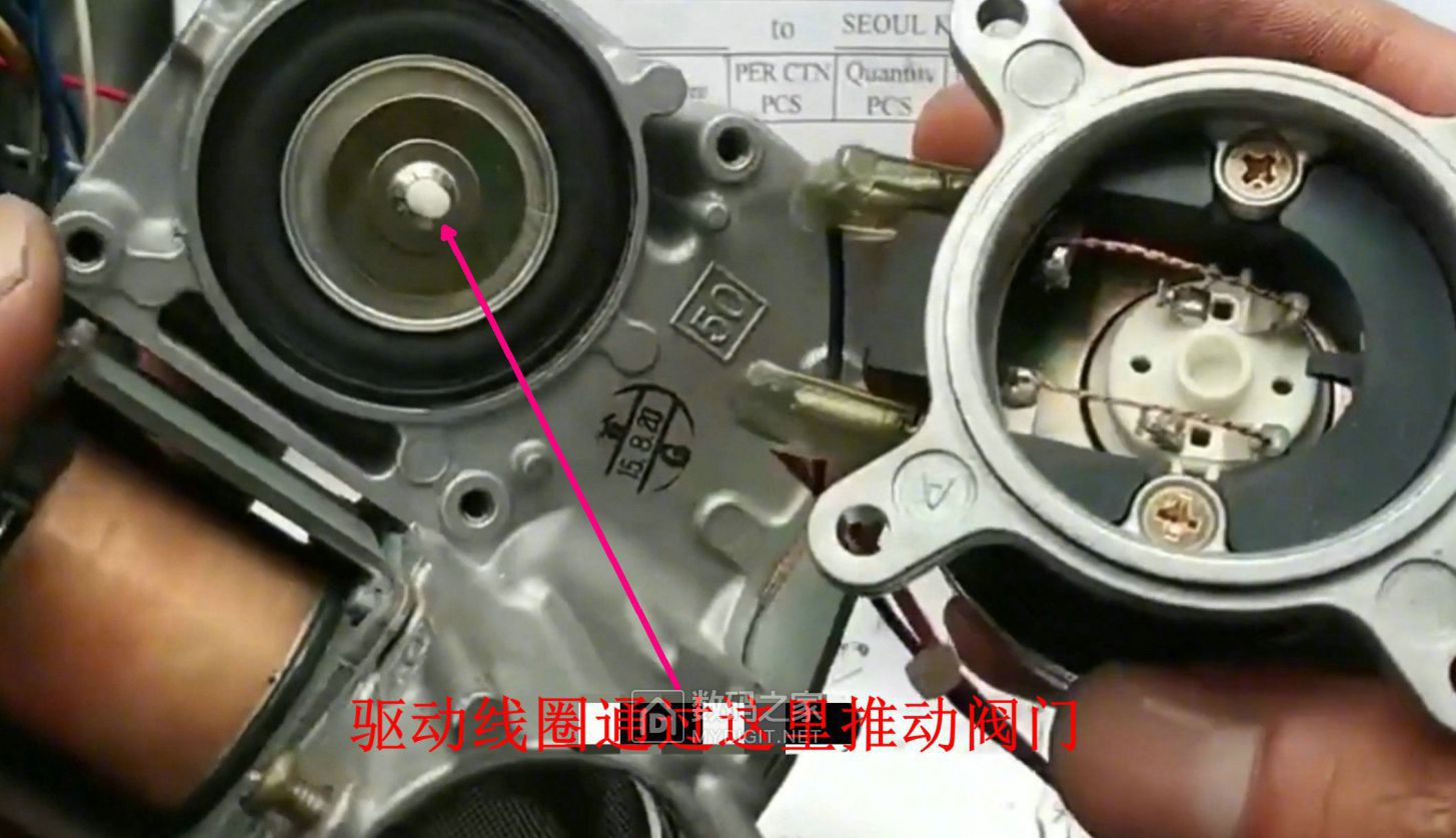

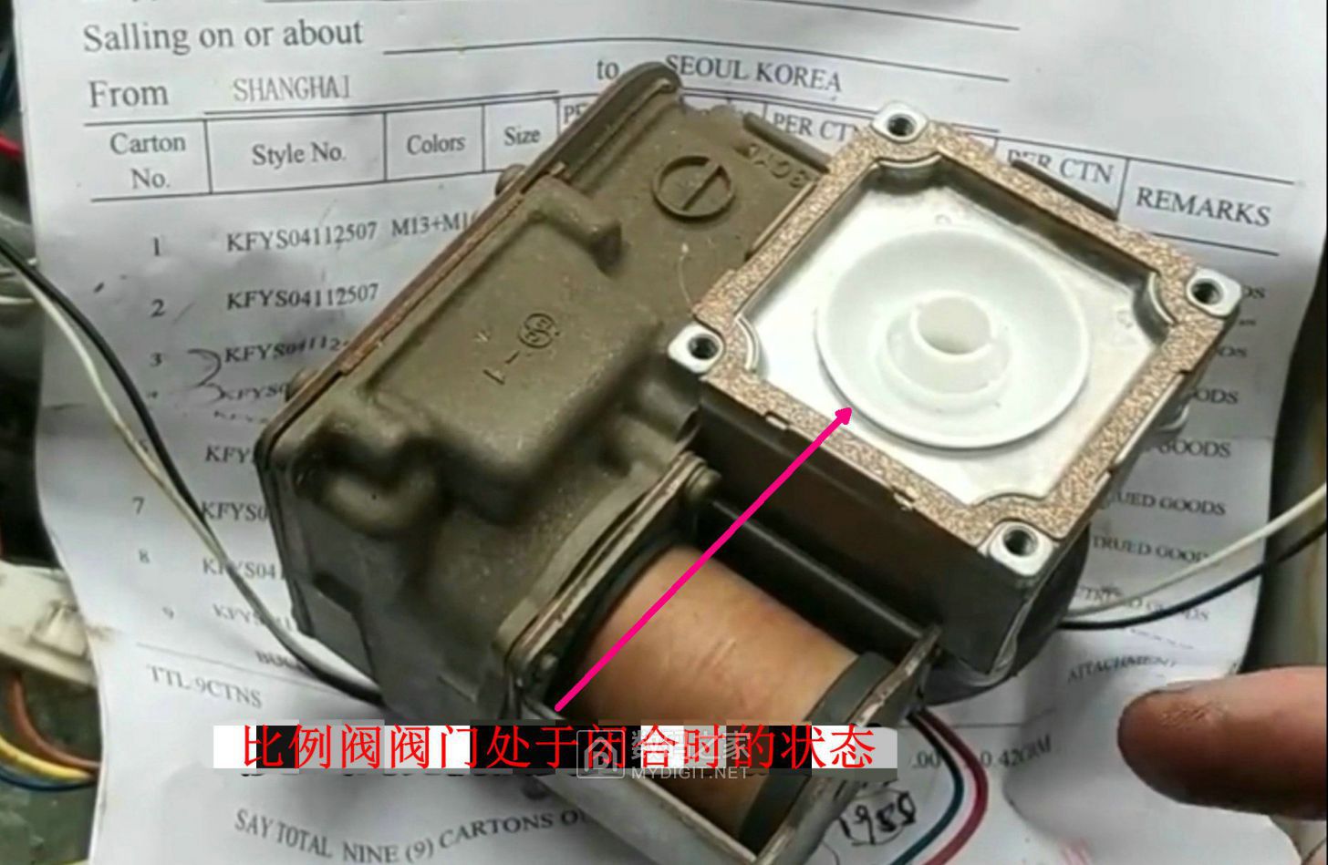

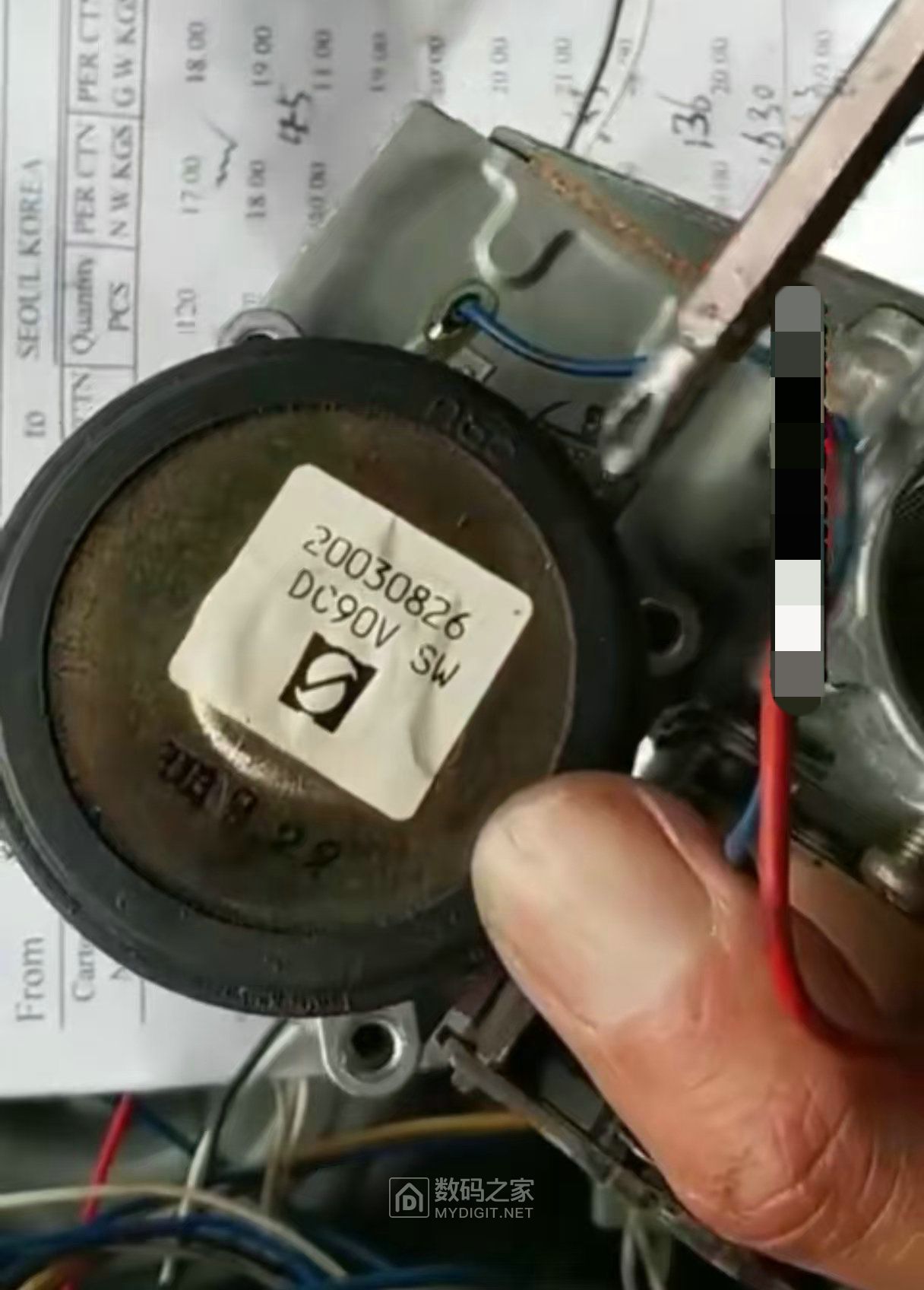

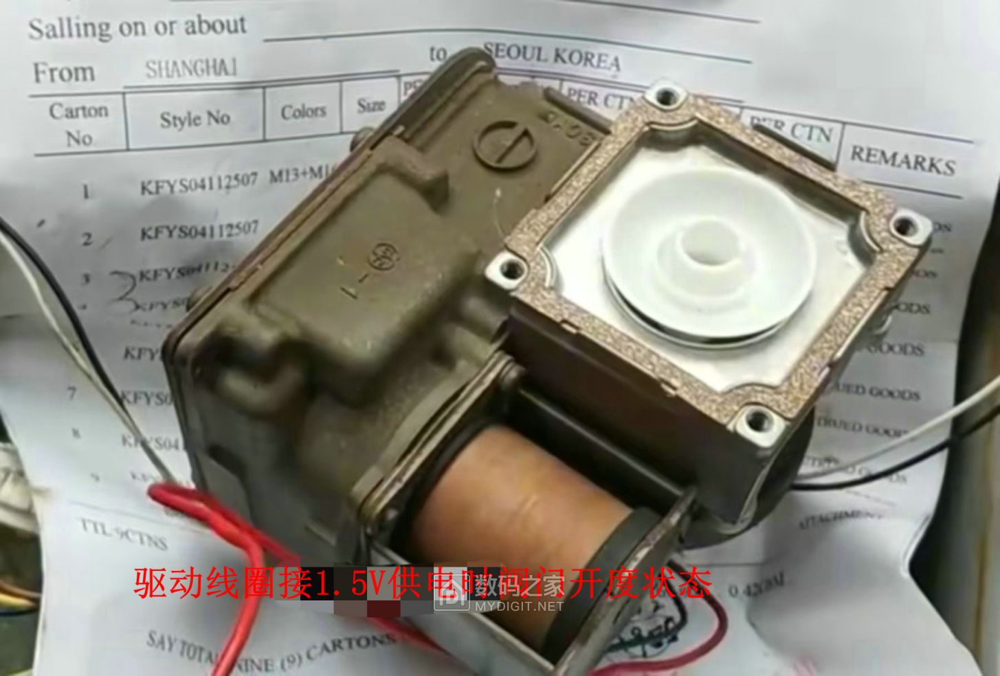

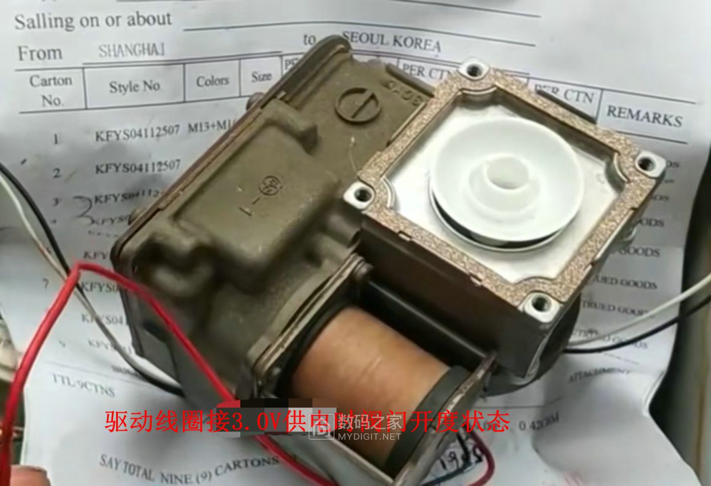

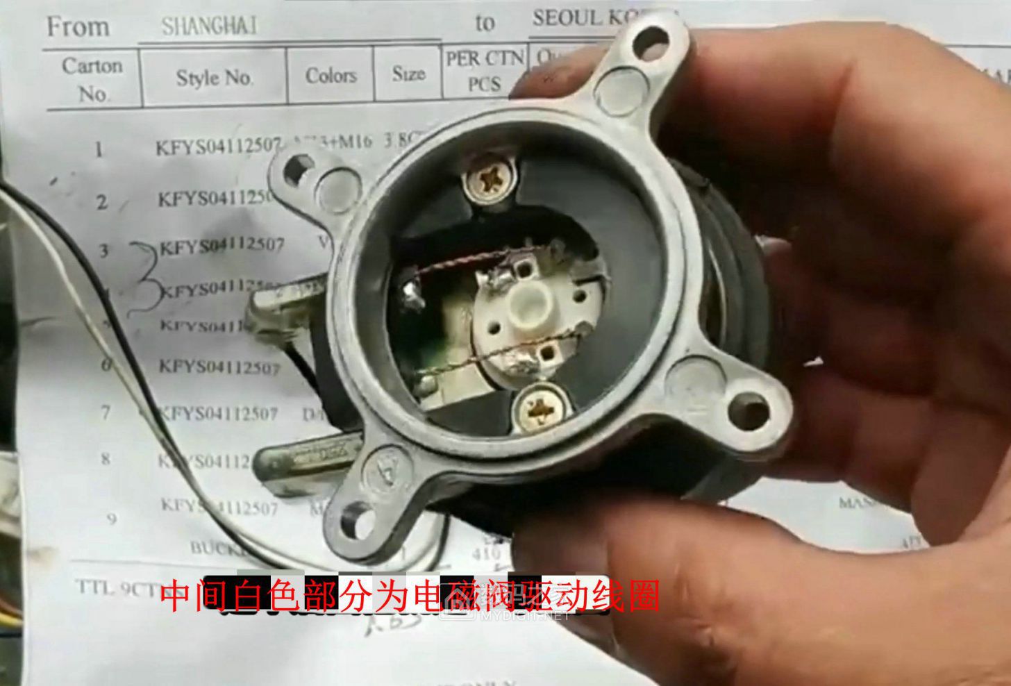

还有一种2006年的产品,外部是磁铁内边是线圈,类似喇叭结构的比例电磁阀,内部图结构如下:喇叭内线圈用电流推动的是音盆,比例电磁阀内线圈用电流推动的是阀门开度大小。下边看看这种比例电磁阀内部结构。
比例电磁阀相关参数

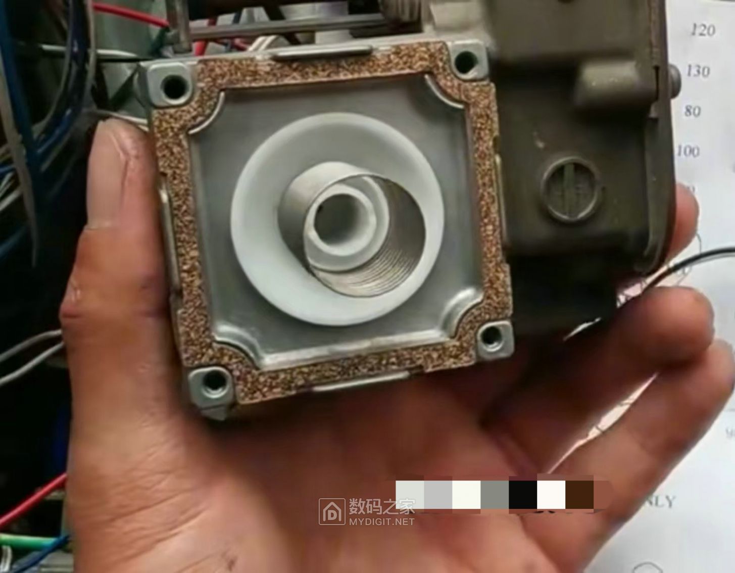

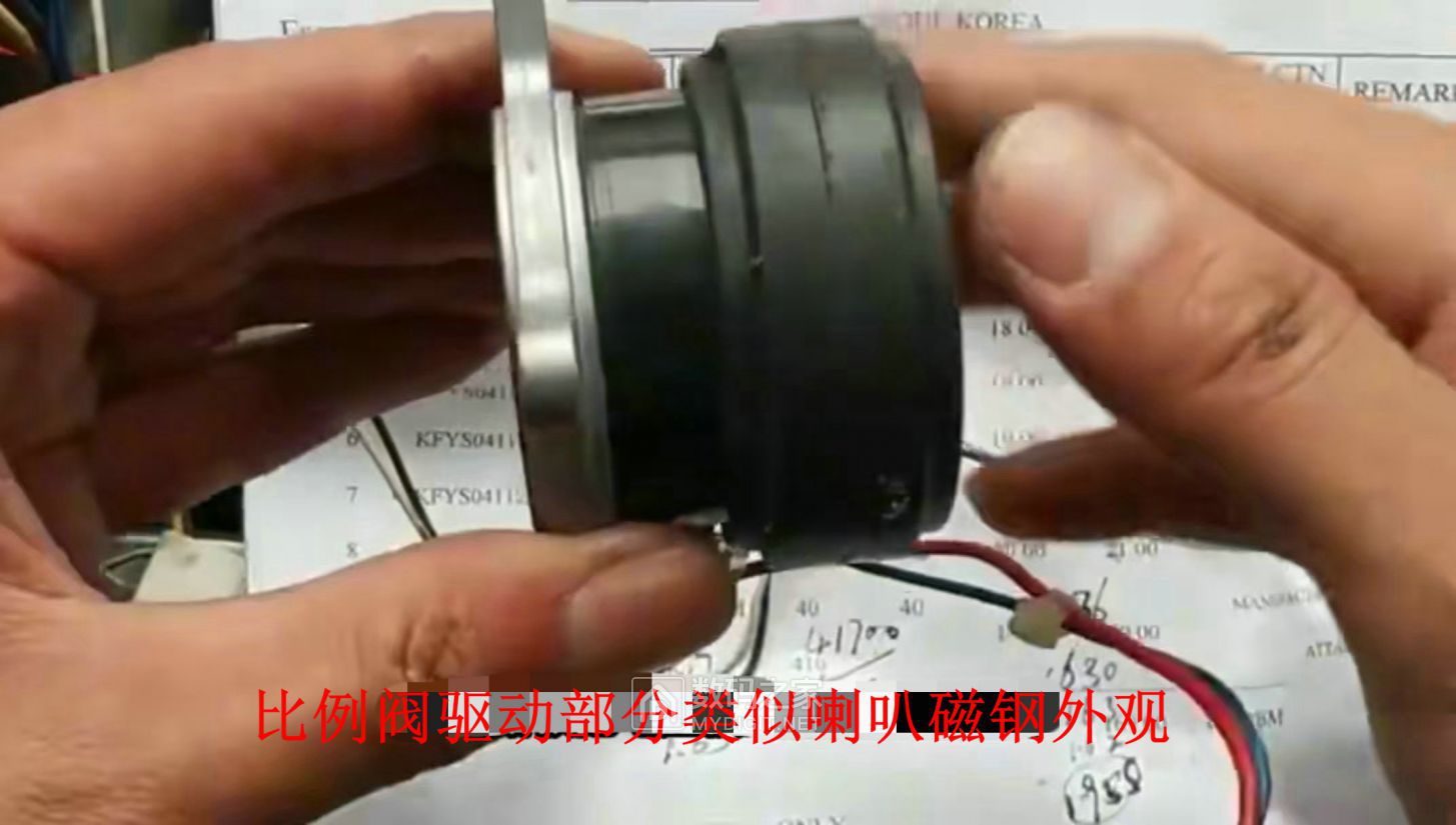

中间白色部分为电磁线圈,外边黑色部分为永磁磁铁。
阀门上的弹簧起到阀门复位作用

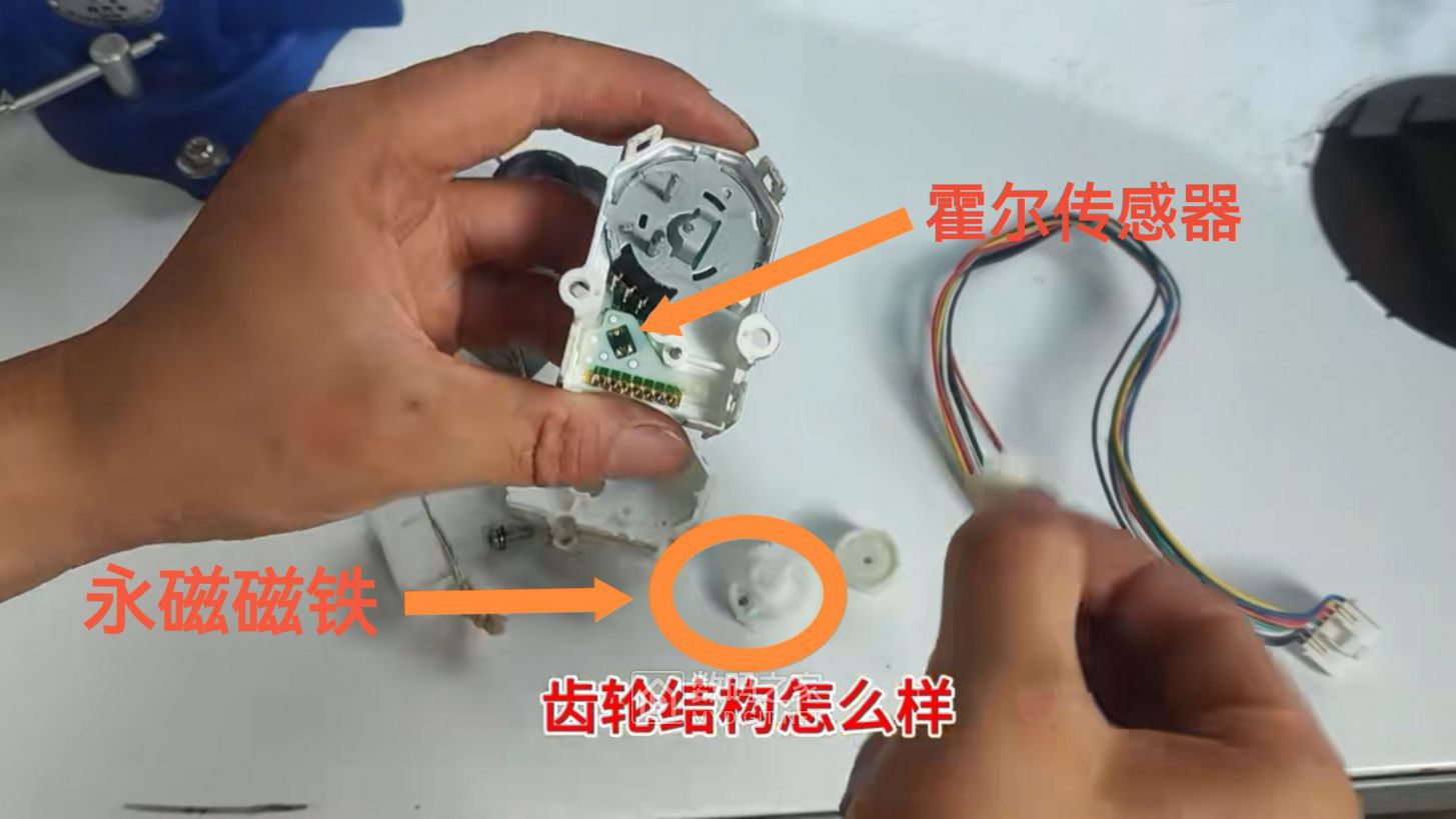

比例电磁阀是用来控制燃气热水器天然气的进气量。
控制燃气热水器水的流量使用的是水量伺服器,能率水量伺服器采用的是四相五线步进电机控制阀门开度,用三线贴片霍尔传感器检测电机主轴转速。
水量伺服器详细原理可以打开这个链接:
燃气热水器水量伺服器内部结构及工作原理
