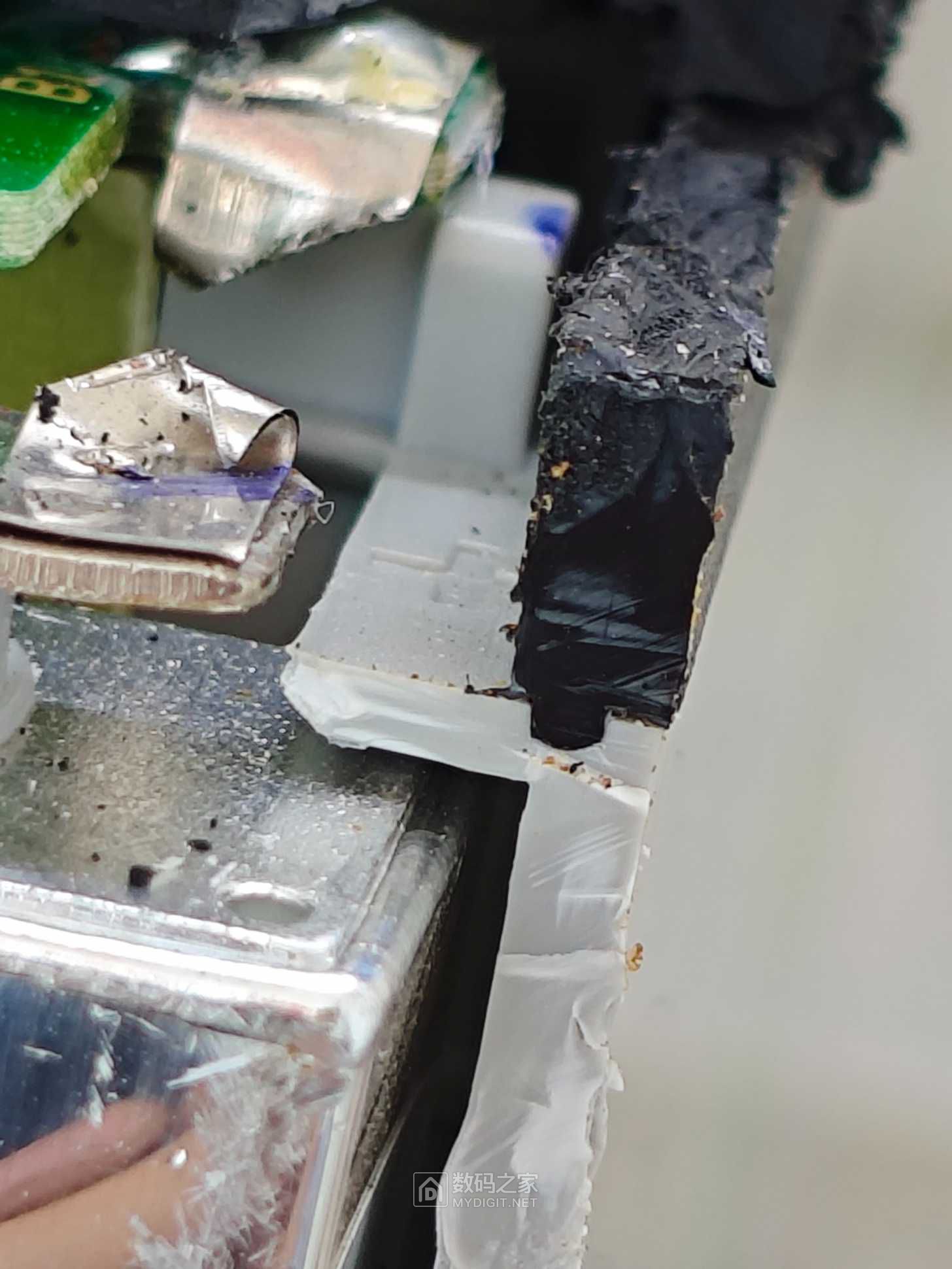

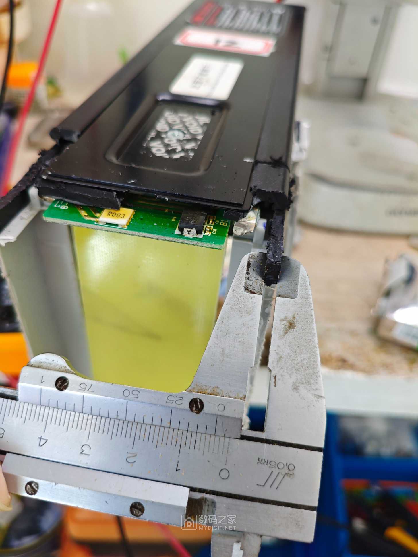

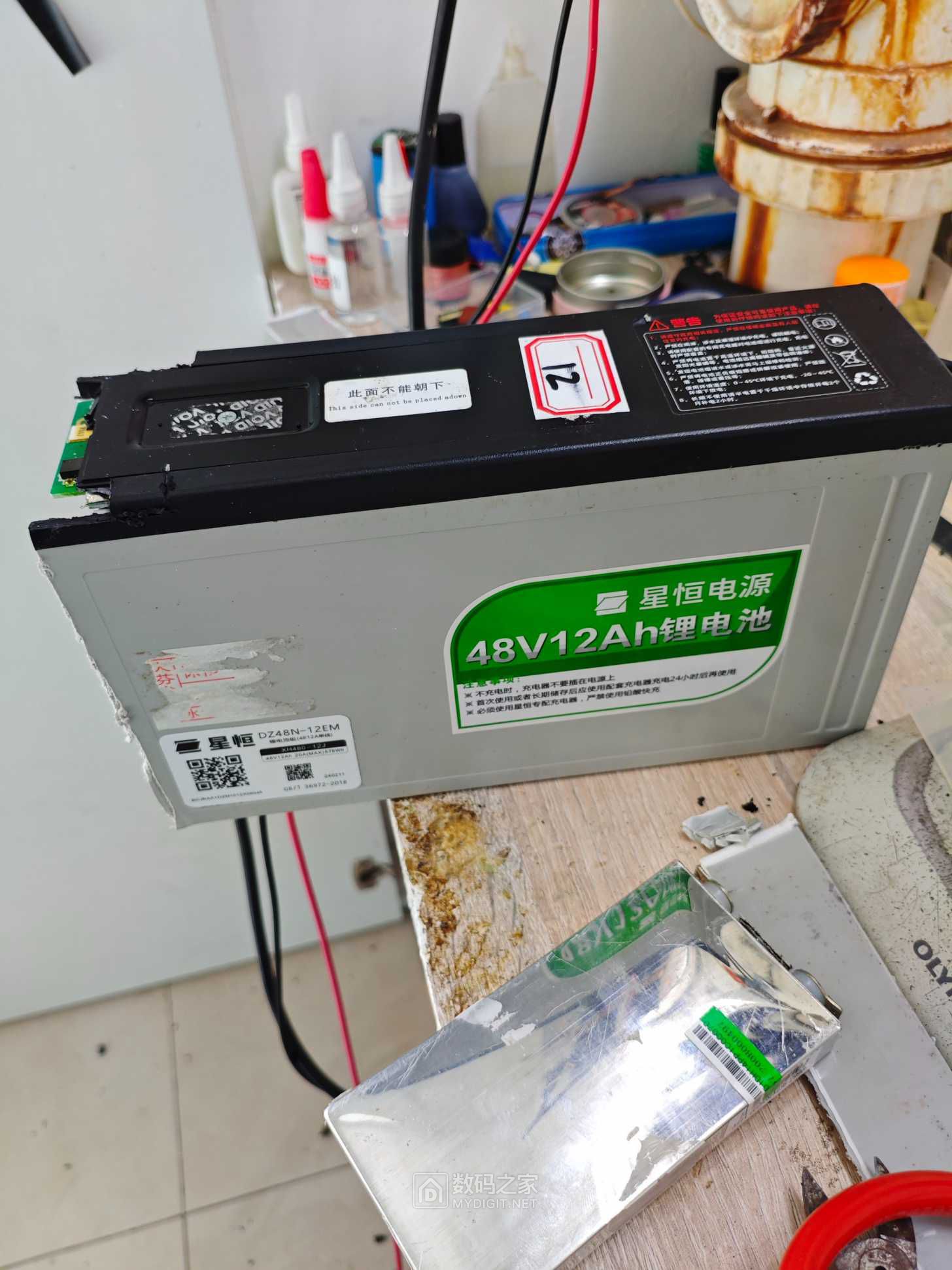

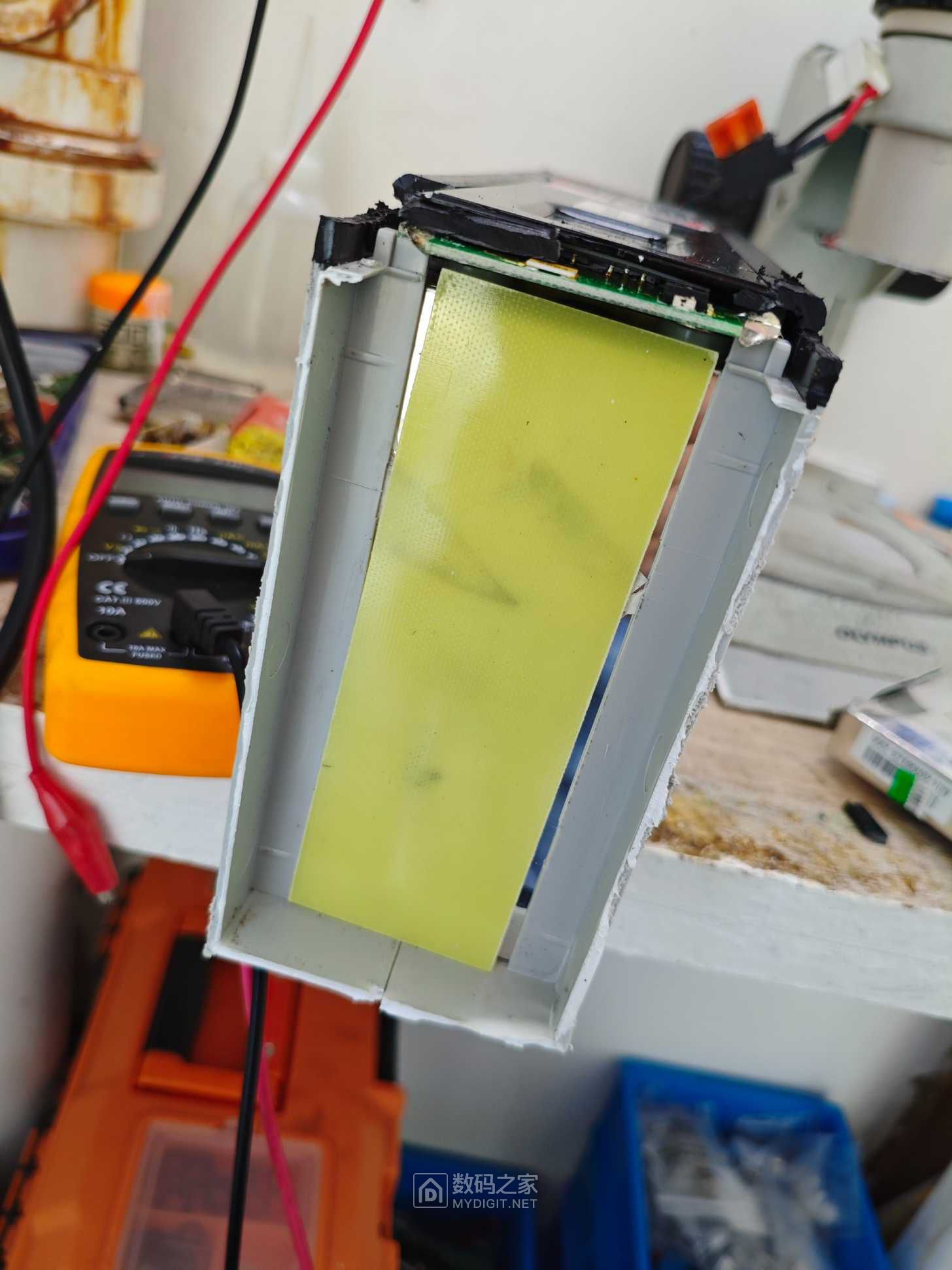

顶盖是超声波焊接的,拆解时只需要沿着黑色顶盖下沿切入3mm,不用担心切坏里面,至少还有2mm空间。顶盖上镶了一块铝板是散热片,设计还挺巧妙。

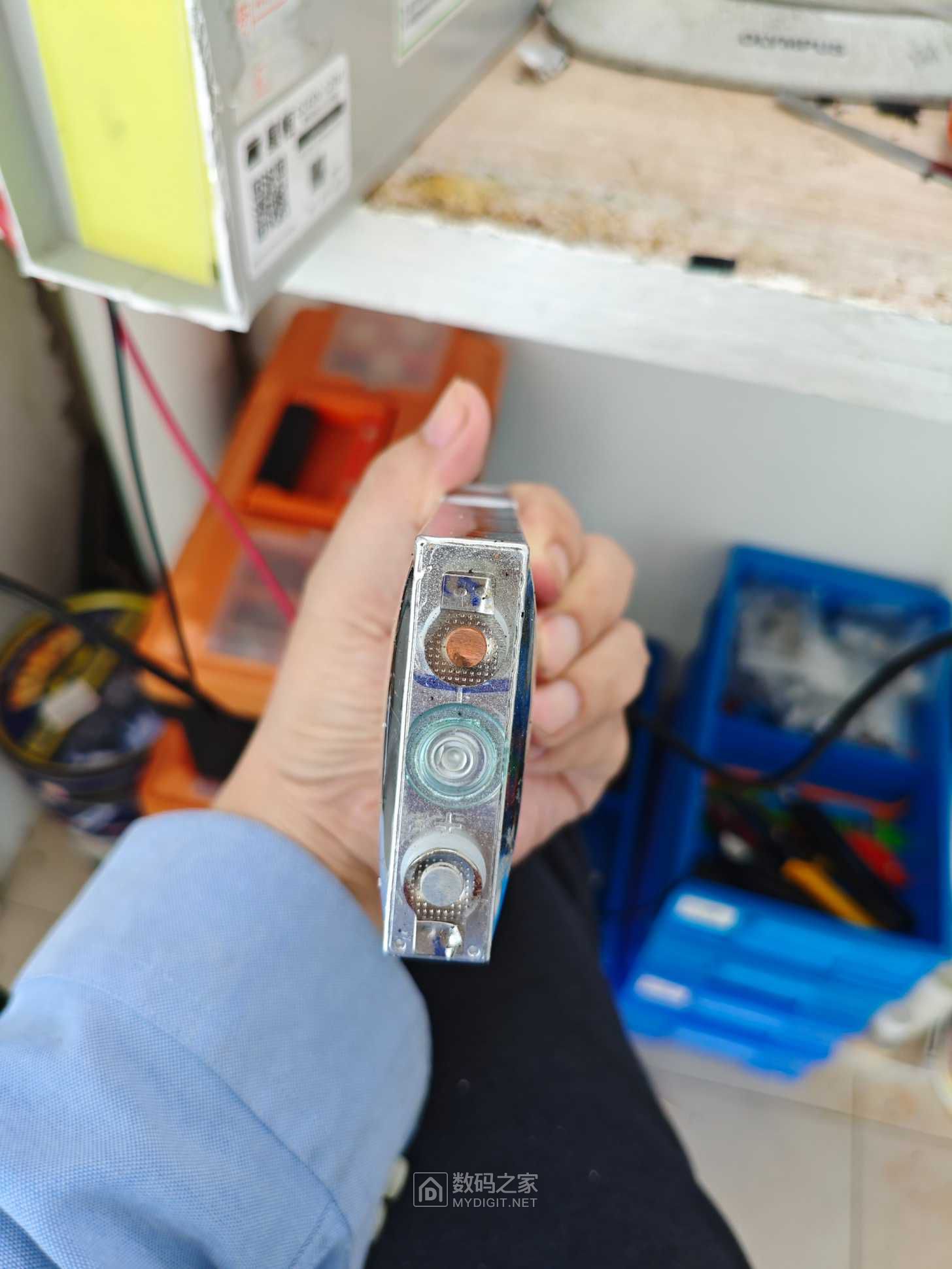

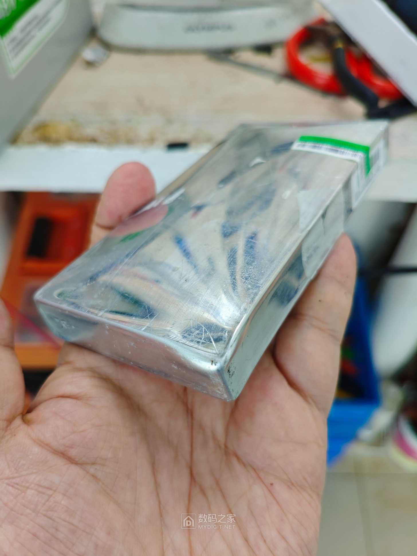

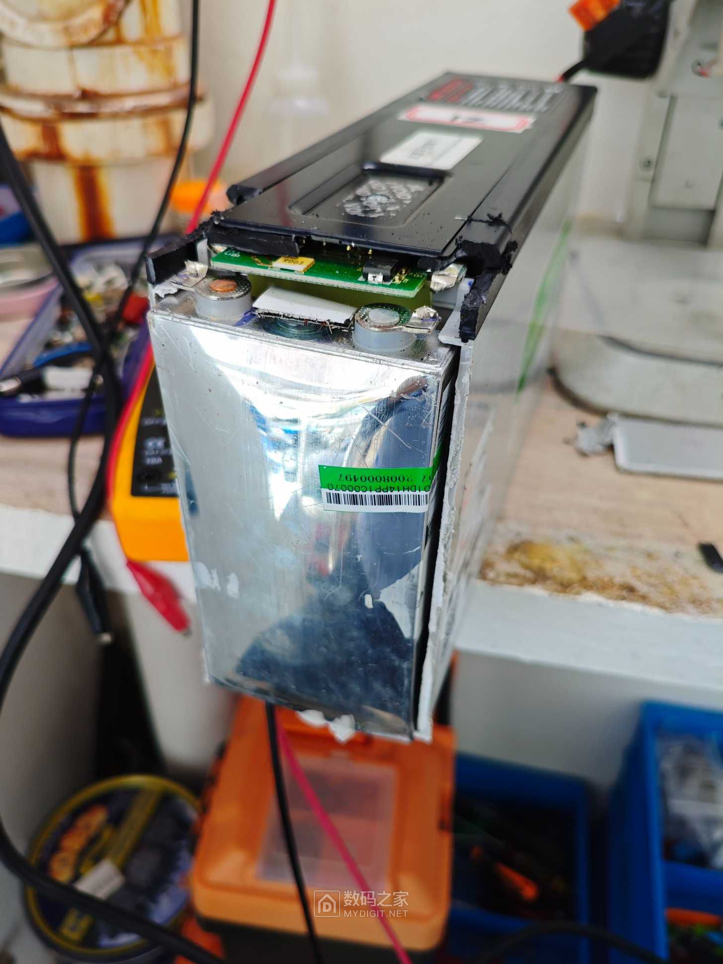

这组电池13串,最边上的这个被磕扁,估计内部短路,然后鼓包了,内部短路漏电,单独勉强充到2.5v,10来分钟就掉没了。
剩下的12节都完好,电压正常。顶部警告不干胶下面有个13针母座,直连电池。
 楼主| 发表于 2025-3-12 13:25:14 来自手机浏览器 | 显示全部楼层
本打算20元当废品卖了,既然只是边缘一节坏了,其他完好,我就再买一节换上,局部做好加强保护,应该能禁得起用。

全部检测一遍,剔除不良品,加补一下就可以用好多年
发表于 2025-3-12 14:06:00 | 显示全部楼层
先对12节充放电试试,看看容量如何

换一节可以的,

发表于 2025-3-12 14:22:38 | 显示全部楼层
这个卡尺头次见,怎么读,是3.15mm?

这牌子有名的鼓包王。还是别再投资了,电芯拆出来改一改大容量充电宝算了,有个自然灾害停电时能应急。
发表于 2025-3-12 16:29:55 | 显示全部楼层
换电芯得选一致性好的,斟酌使用
发表于 2025-3-12 16:34:20 | 显示全部楼层
我电动车现在也是用的星恒电芯,不过我的是24A的,就是这种电芯两并再13串,我用了两个改成17串用在60V20A的电动车上了,然后换上铁塔控制板,有蓝牙可以看电芯情况,也用了快两年了
发表于 2025-3-12 16:40:01 | 显示全部楼层
其它估计寿命也差不多了,换一块当动力电池还是算了,屏蔽一块当个大电宝得了。
