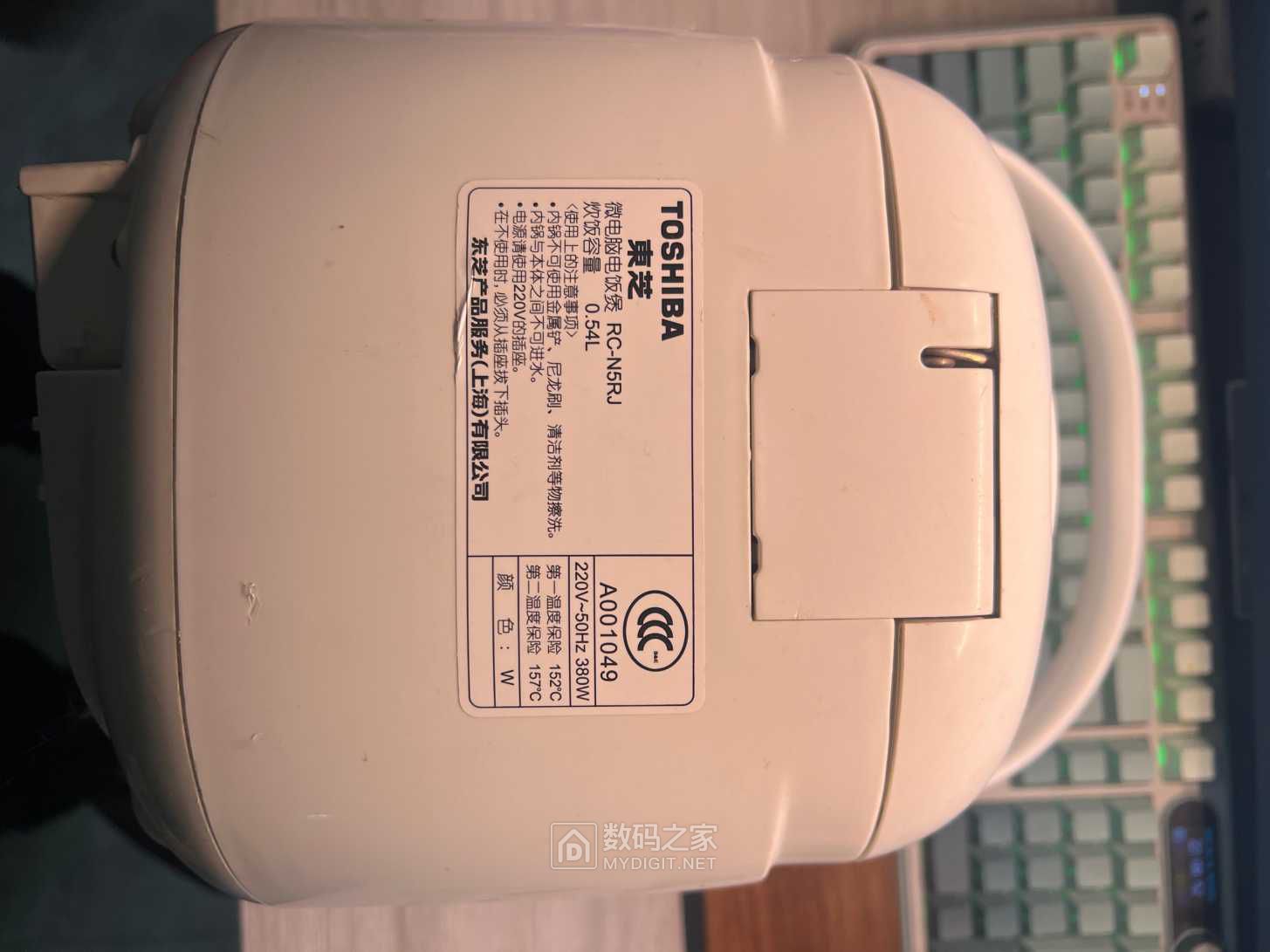

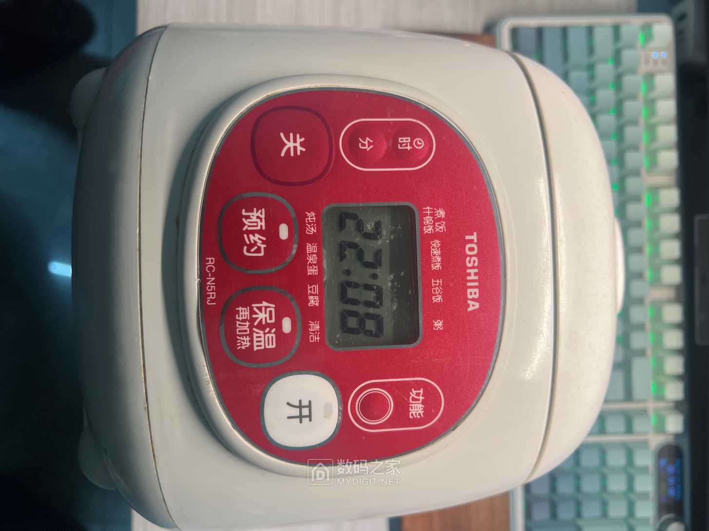

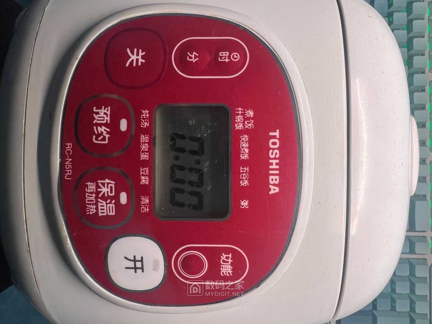

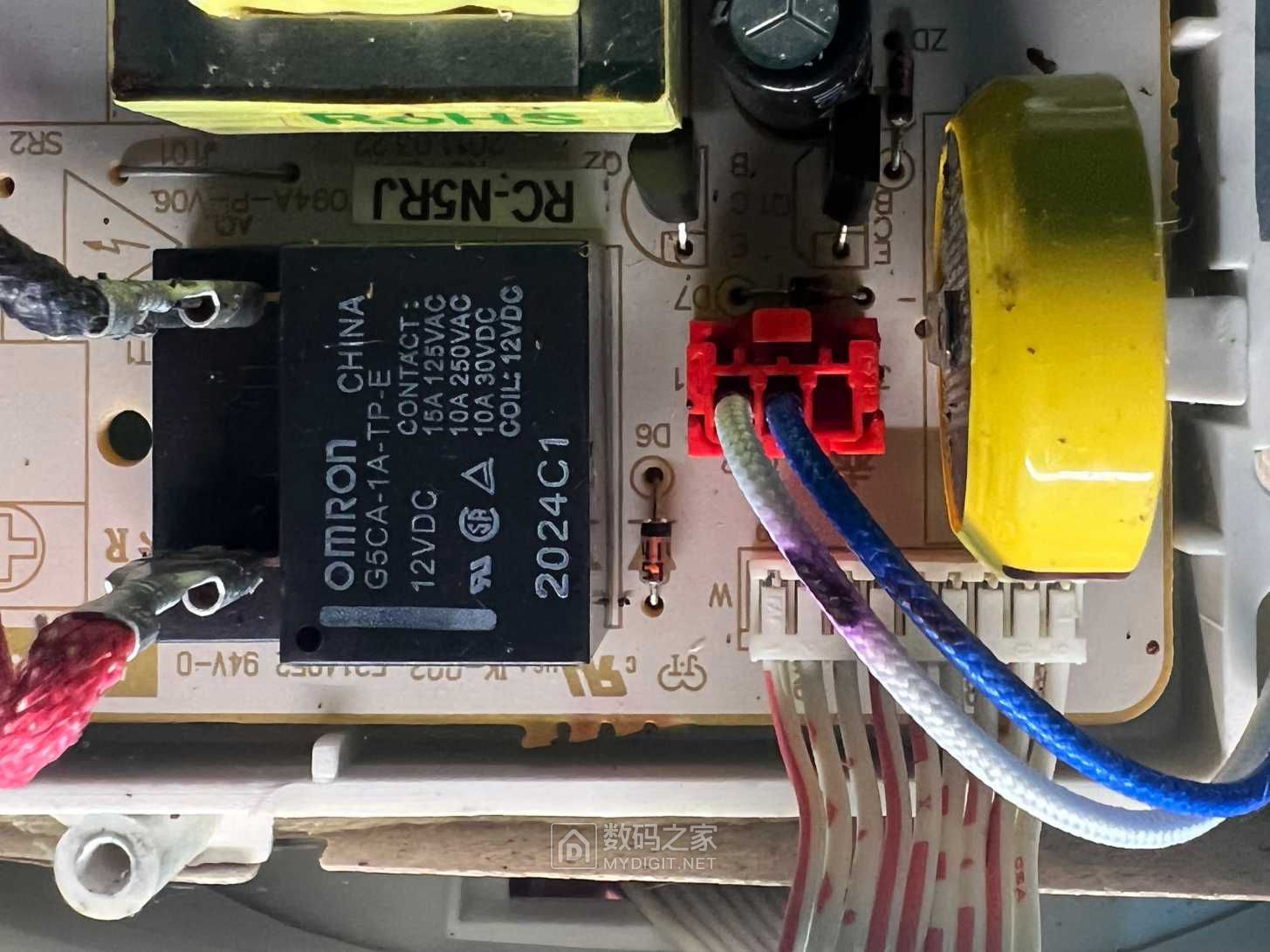

很久之前买的东芝RC- N5RJ,到现在10年了,原机主板自带的电池没电了,导致预约功能没法使用,遂拆修一下。
正面,每次拔掉电源线重新插时间就会归零,如果一直插在电源上待机功耗1.3w左右。手机编辑图片方向不对,将就看吧
背面标签,显示两个温度保险,之前看论坛拆修同品牌电饭煲貌似也是两个保险

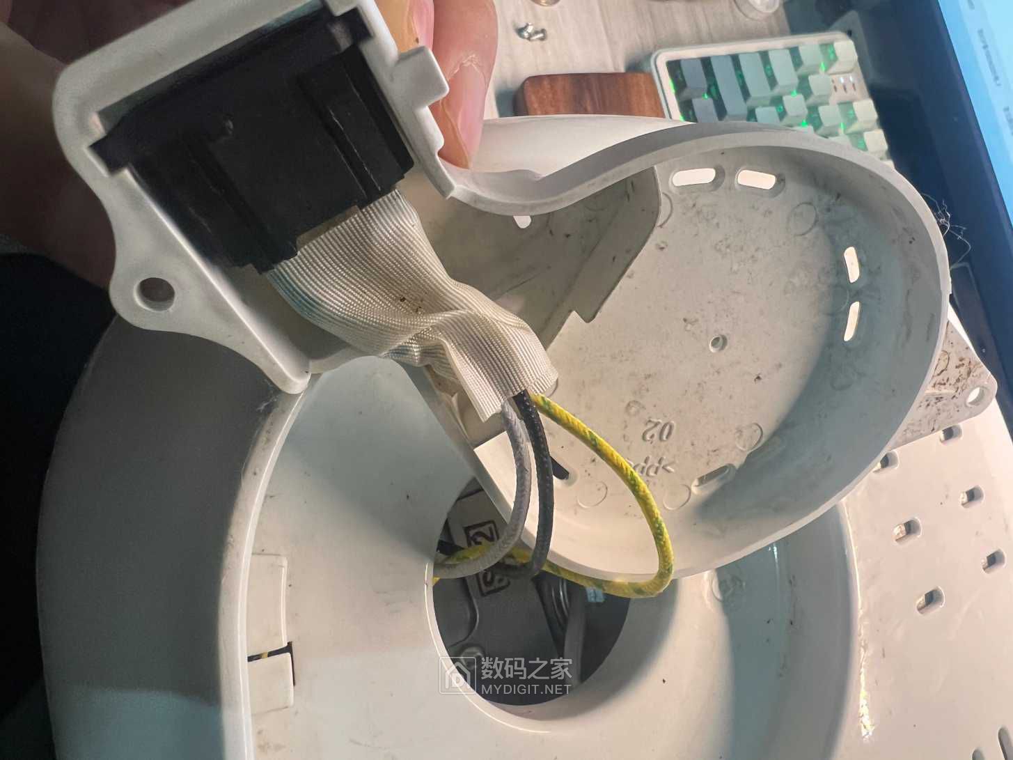

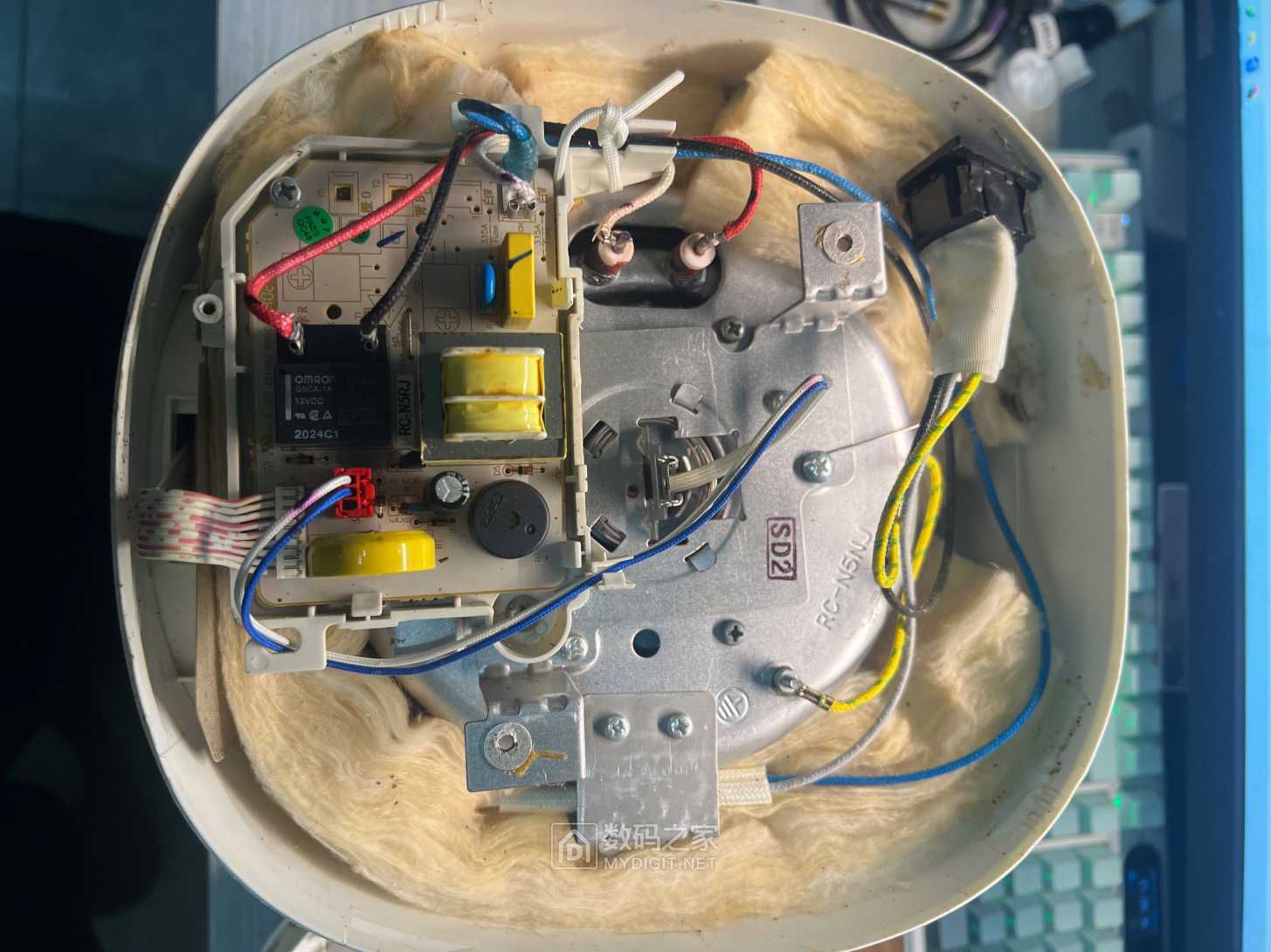

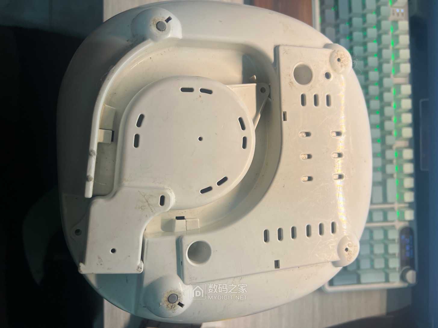

拆掉底部四颗螺丝,两颗固定底部电源线卡扣,不知道为何设计这么一个构造,我还以为有风扇
电源插口母座可以直接取下,两边卡住的

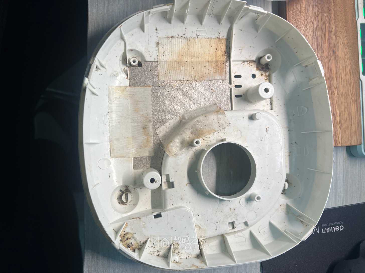

底座用手晃动一下就可以取下了

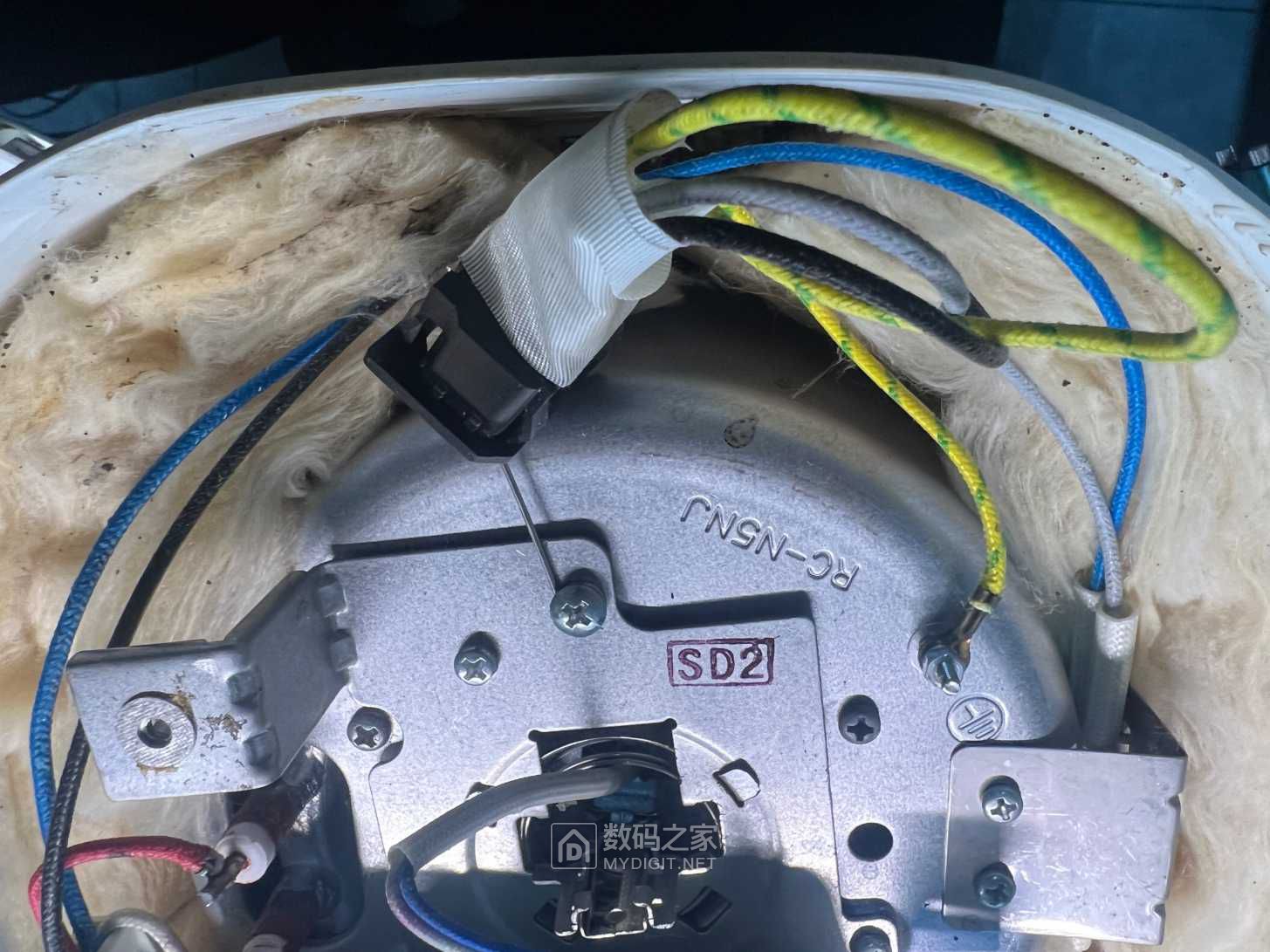

外壳和内锅中间填充的保温材料,是玻璃棉么?

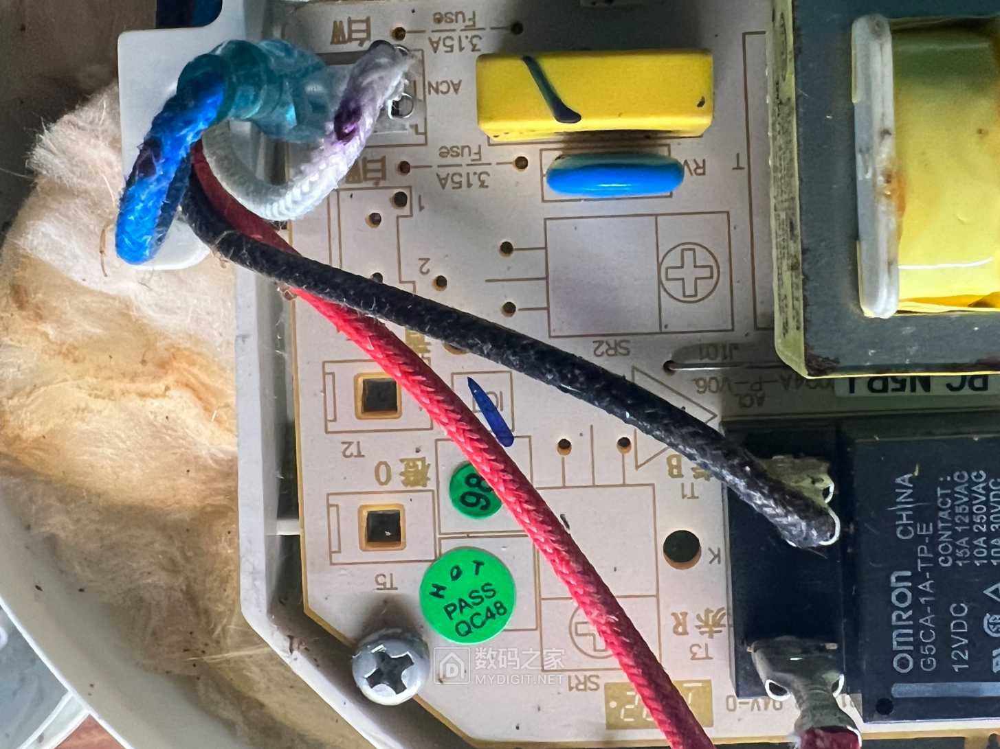

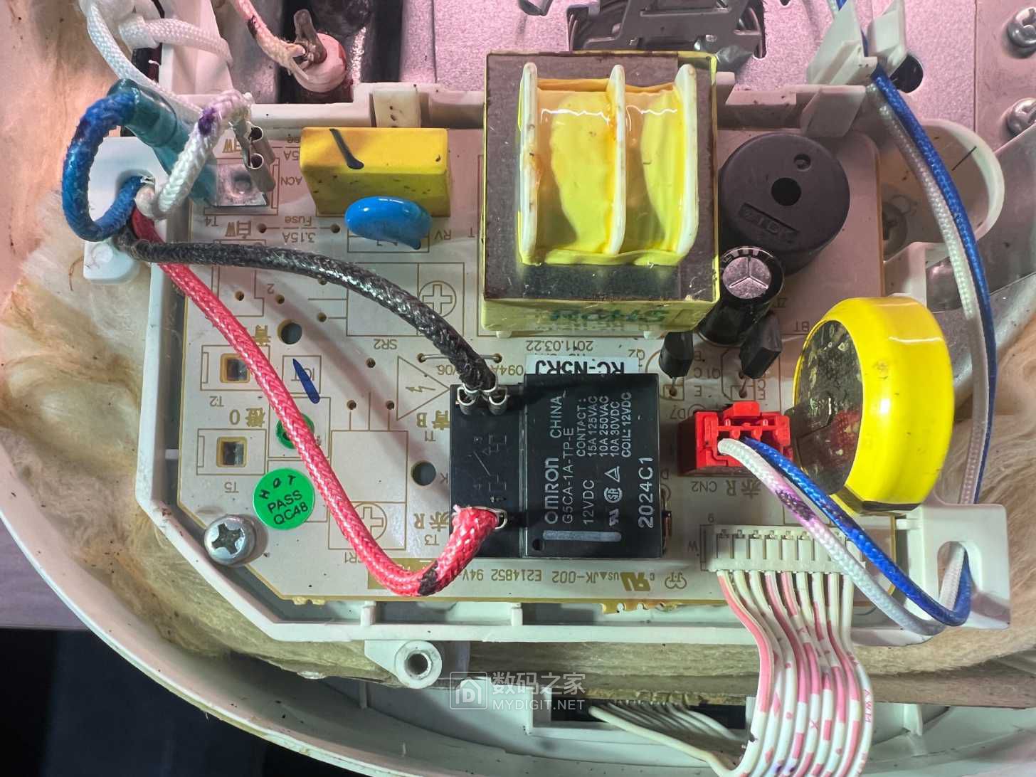

电源主板,看起来没几个零件

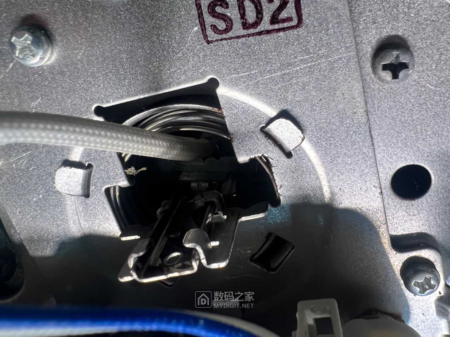

内锅上面还有型号钢印
中间的温控

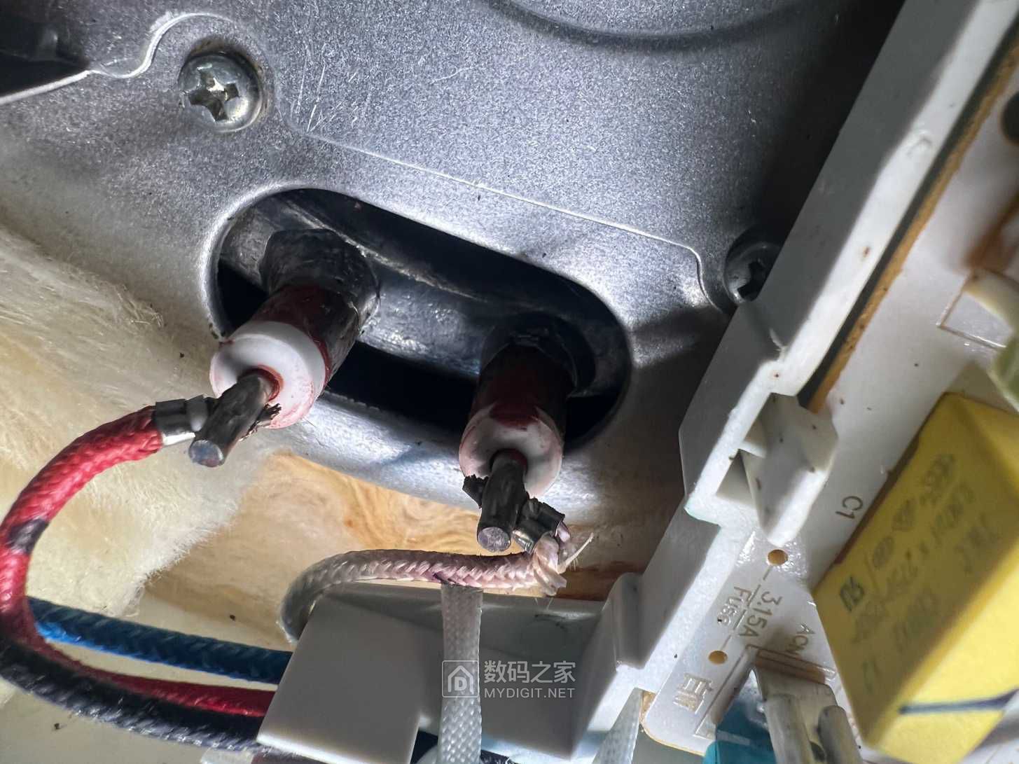

加热丝焊点

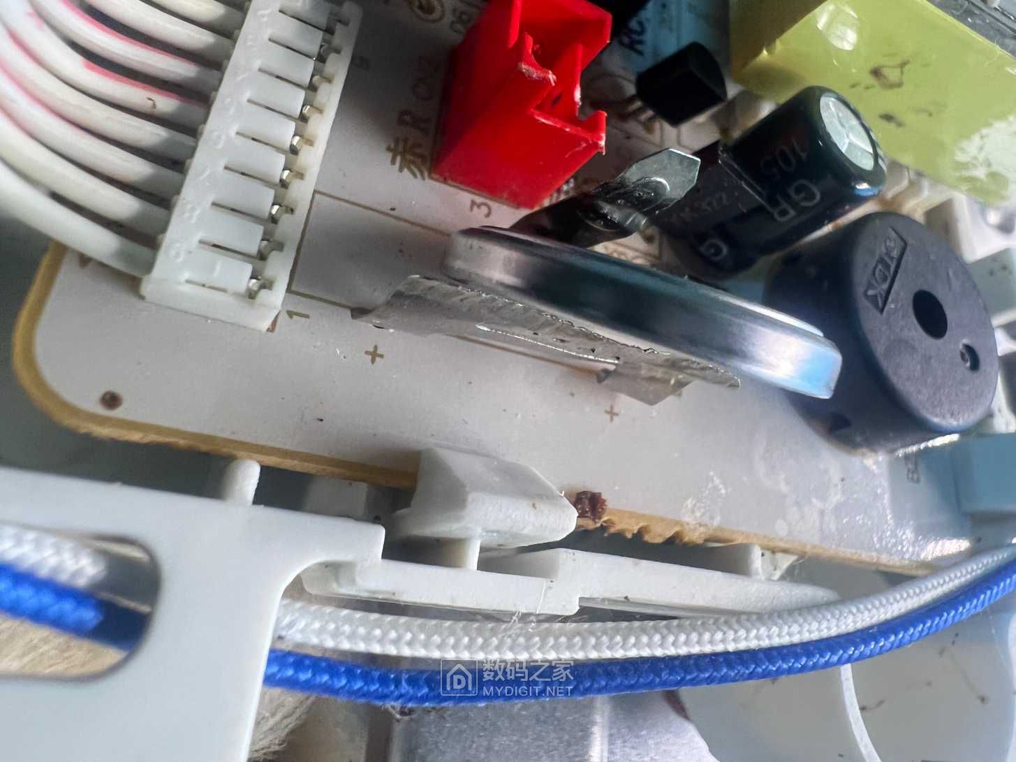

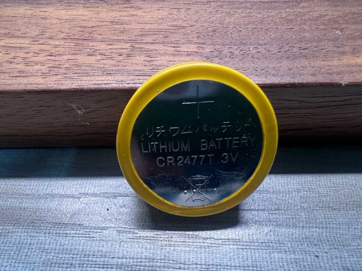

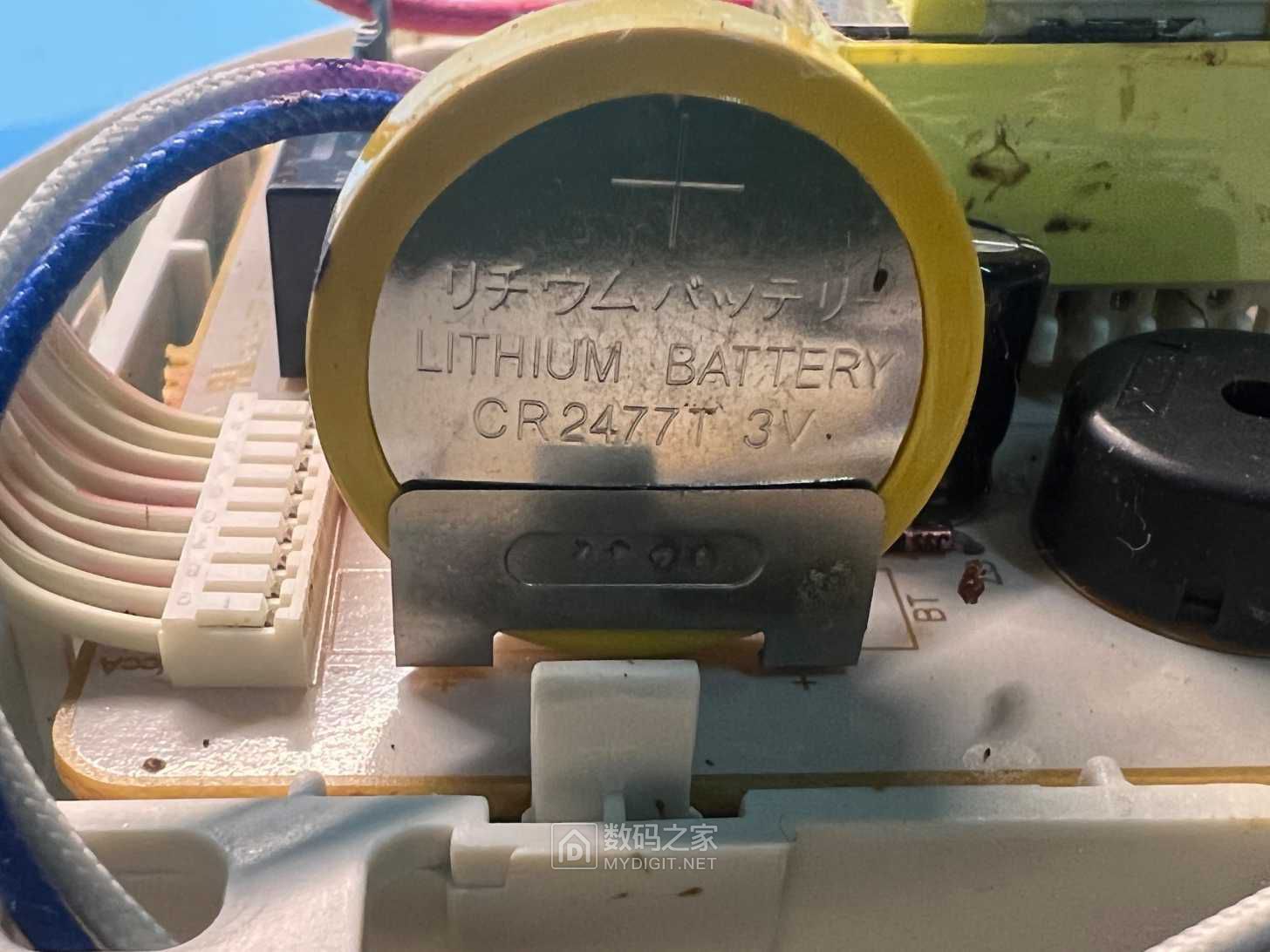

本次需要更换的CR2477T圆形电池,直接通过金属片焊接在主板上

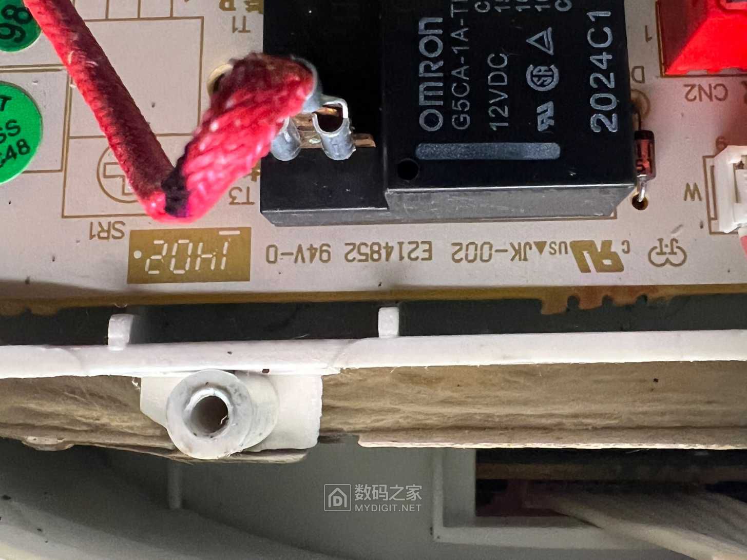

主板上的日期,不知道是14年2月份还是14年第02周
主板上很多空焊盘
欧姆龙的继电器

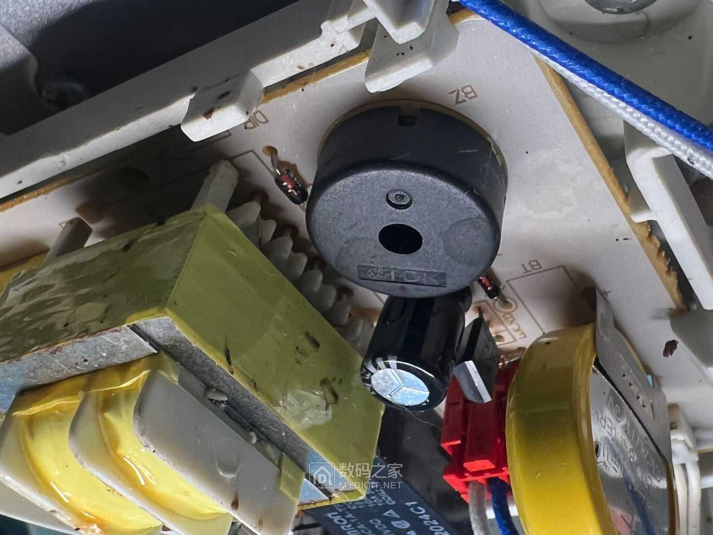

蜂鸣器

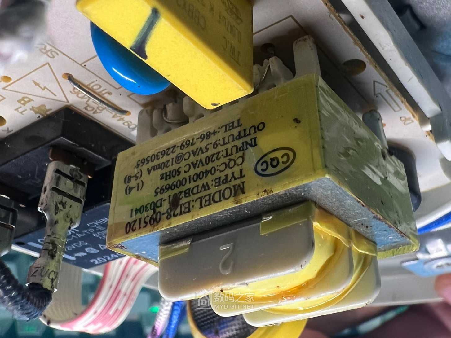

变压器

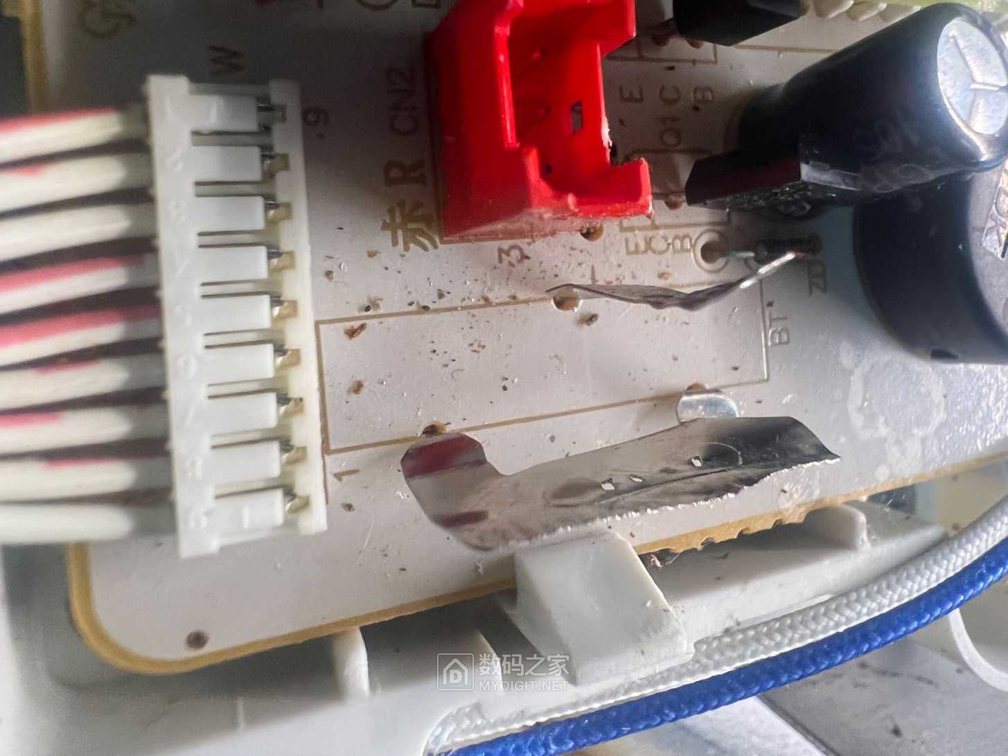

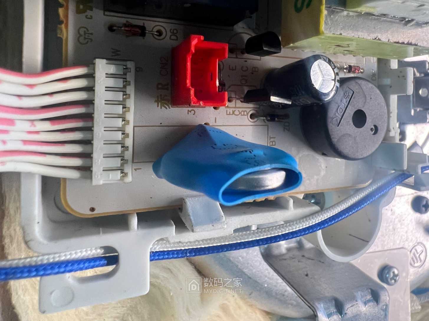

用撬片配合尖嘴钳,无损拆下CR2477T电池,并保留主板上的金属片,本来打算买个CR2477电池底座焊上去,这样下次换电池也方便点
这个电池查了一下有1100毫安

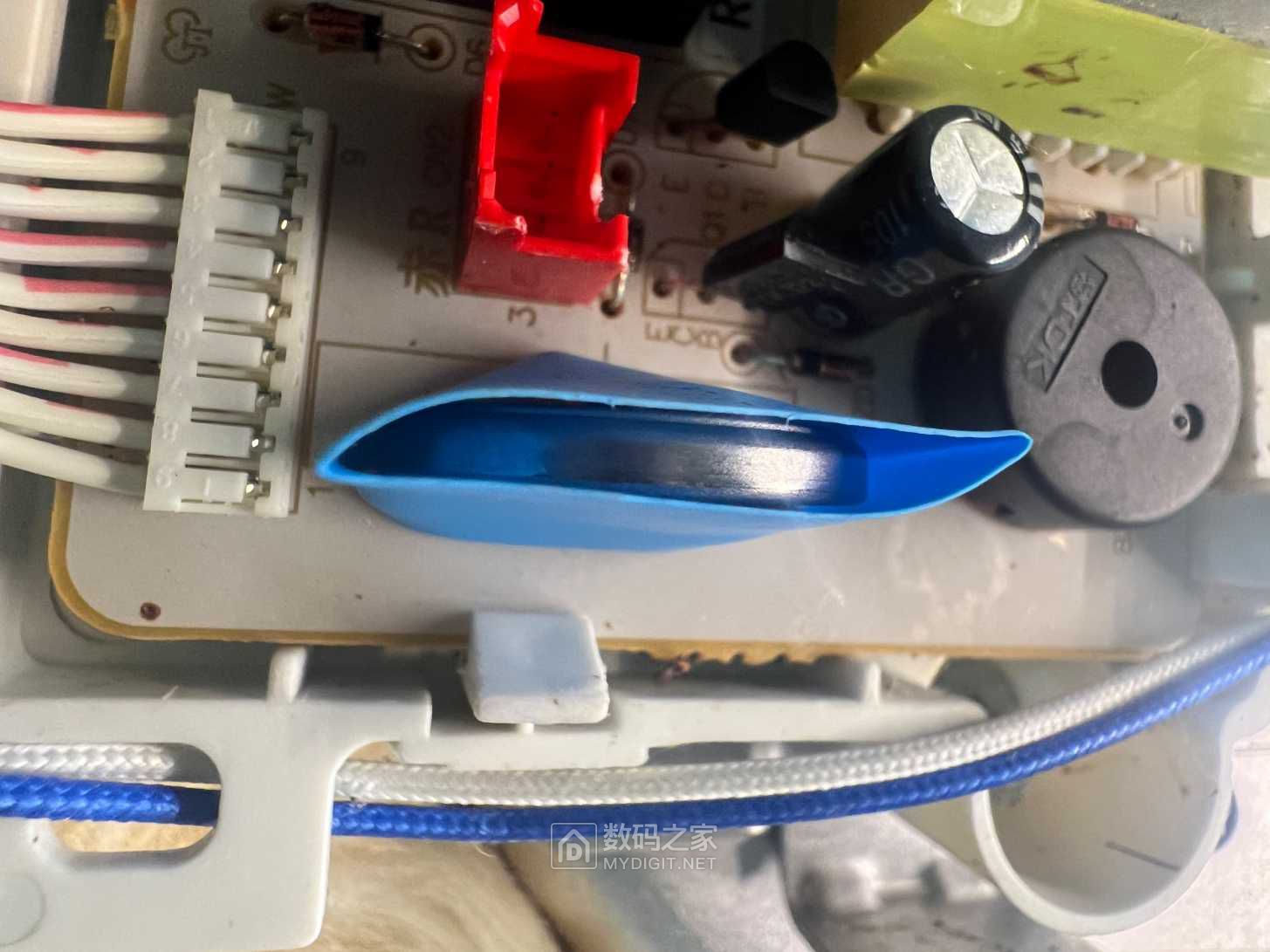

但是不想等快递而且家里有CR2032电池,放上去比划一下
大小差不多嘛,就是容量少了点,2477容量一般1000毫安,这个2032一般210毫安,但是,又不是不能用,待机时间少一点而已。套个热缩管,固定加绝缘。
大功告成
完美解决,搞定收工
