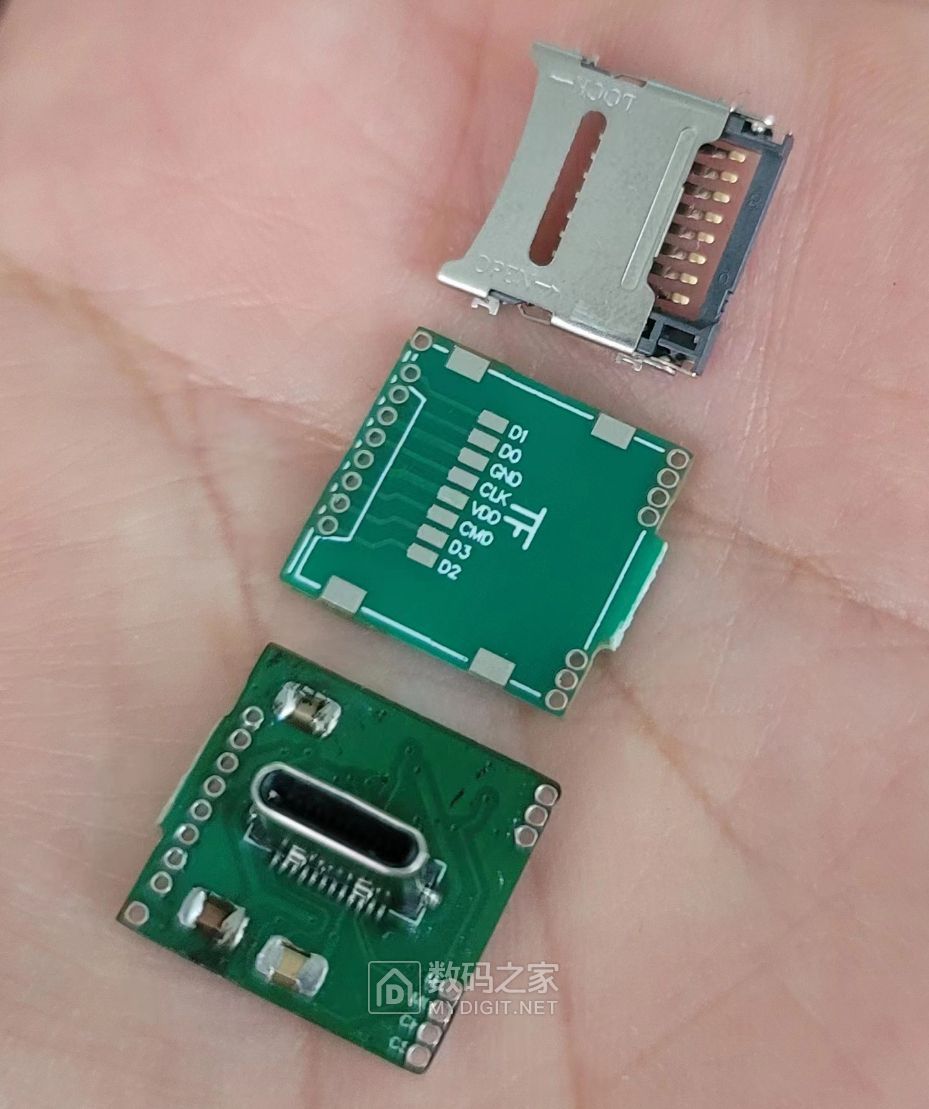

最近无聊了
想做个读卡器
就去立创开源广场寻么
寻么出两个方案
GL832K方案的USB2.0读卡器
GL3224方案的USB3.0读卡器
IC都是淘宝随机搜的,找的价格低的下单
当然,不出意外的翻车了
首先是GL832K方案的USB2.0读卡器
在一家店铺买了5颗IC,到手焊上有一颗无法识别
之后换一个店单买了一颗,到手发现外形跟前面买的就不太一样
写入速度大概最高17+
后来又在另一家店铺买了单独一颗IC,焊上就能用,速度比第一家店铺的快
最高写入能到27+
第一家买的IC很便宜六毛钱一颗,第二家因为是单独买1颗,找了个包邮店铺,标价3块钱一颗包邮,用红包到手1块多包邮

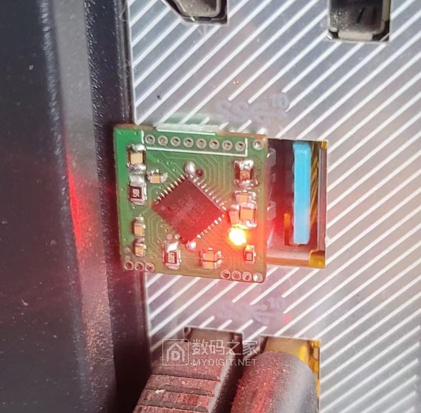

下面是GL3224方案的USB3.0读卡器
广场里有很多版本
我选了个详情里写的比较专业的,白嫖5片PCB
买材料,焊上,第一次焊接QFN封装,第一次全部没焊好。
又拆下来重新焊
最后5片里有2片正常,不正常的里面2片能识别,但是速度非常低,1片干脆不识别
正常的速度是这样,分别是写入和读取。
以上就是本月立创白嫖娱乐项目

 楼主| 发表于 2025-4-25 12:15:53 | 显示全部楼层
测速能跑多少?3224内置供电的话,我看广场里有说温度超高的,所以我做了外置供电的版本。读写的时候也烫手。

momololo 发表于 2025-4-25 12:15
测速能跑多少?3224内置供电的话,我看广场里有说温度超高的,所以我做了外置供电的版本。读写的时候也烫 ...
速度基本可以算拉满,,,内置供电温度可以的,温度奇高的原因可能是他们搞错了电容大小, 5V电容可以 10uf,,3.3V电容1UF,,差分信号0.1uf,,其他SDVCC,1.2V都是0.1uf即可,,如果不搞别的,也不用晶振,不升级固件也就不需要25系列flash,尽可能做好被动散热最好,,我这个是自己画的板子,还有些小问题,不过不影响DIY,懒得再打板优化了反正又不卖钱,也卖不了钱纯属折腾
