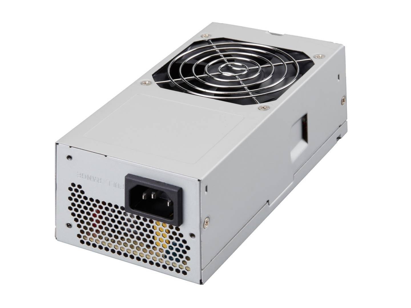

这款 TFX 电源型号为 FSP500-10TRC,采用标准 175×85×65 (mm) 外形规格,支持 100~240V 宽幅交流输入,输出功率为 500W,获得铜牌转换效率认证,线材方面为直出线设计。

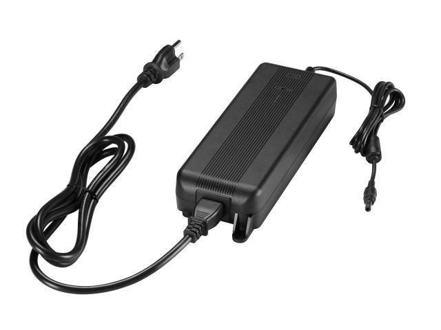

其中在面向迷你主机和轻型系统的部分,全汉端出了 EnerXBar 090-19A BBU。这一产品采用类似传统笔记本适配器的外形设计,支持即插即用,在搭配华硕 NUC 15 时实现了 0ms 转换时间备援,同时其支持 1ms 160% 尖峰功率。

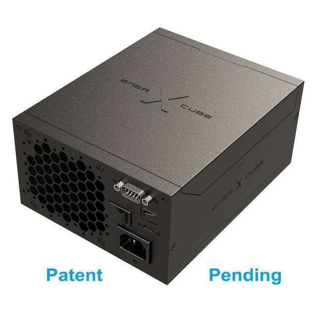

而在常规 ATX 产品方面,全汉则推出了 EnerXCube 550-M ATX BBU。这一电源额定输出功率为 550W,内置磷酸铁锂 LiFePO4 可充电电池,具备 RS-232 通讯串口和 65W USB-C PD 接口,同样支持 0ms 转换时间备援。
