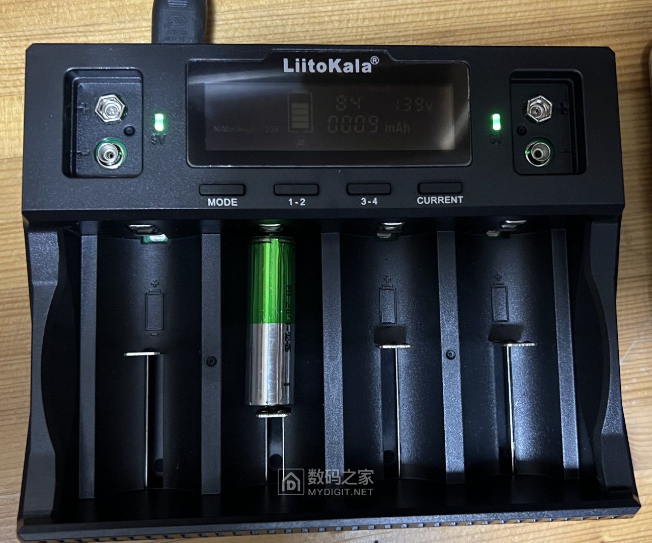

前段时间为了充大号的32700电池,特意买了这个大号充电器。充电功能齐全,大部分电池都能充电,还能显示充入的电量(mAh)
发现有个小问题,可能是为了省电或者提升背光灯寿命,显示屏背光灯无按键动作大约30秒就会熄灭,看起来很不方便。
经过测试发现,这个lcd是一直有显示的,只是背光关了,而背光灯led只需要很轻微的亮度,就能让lcd看清楚。
故而改造思路就有了,顺带拆开给大家看看(描述在上图片在下)。
先看看改造前LCD屏背光灯熄灭的样子,就问这能看见啥?

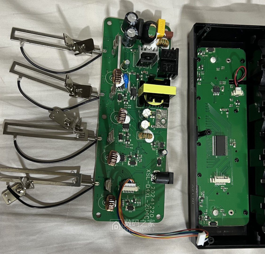

开拆

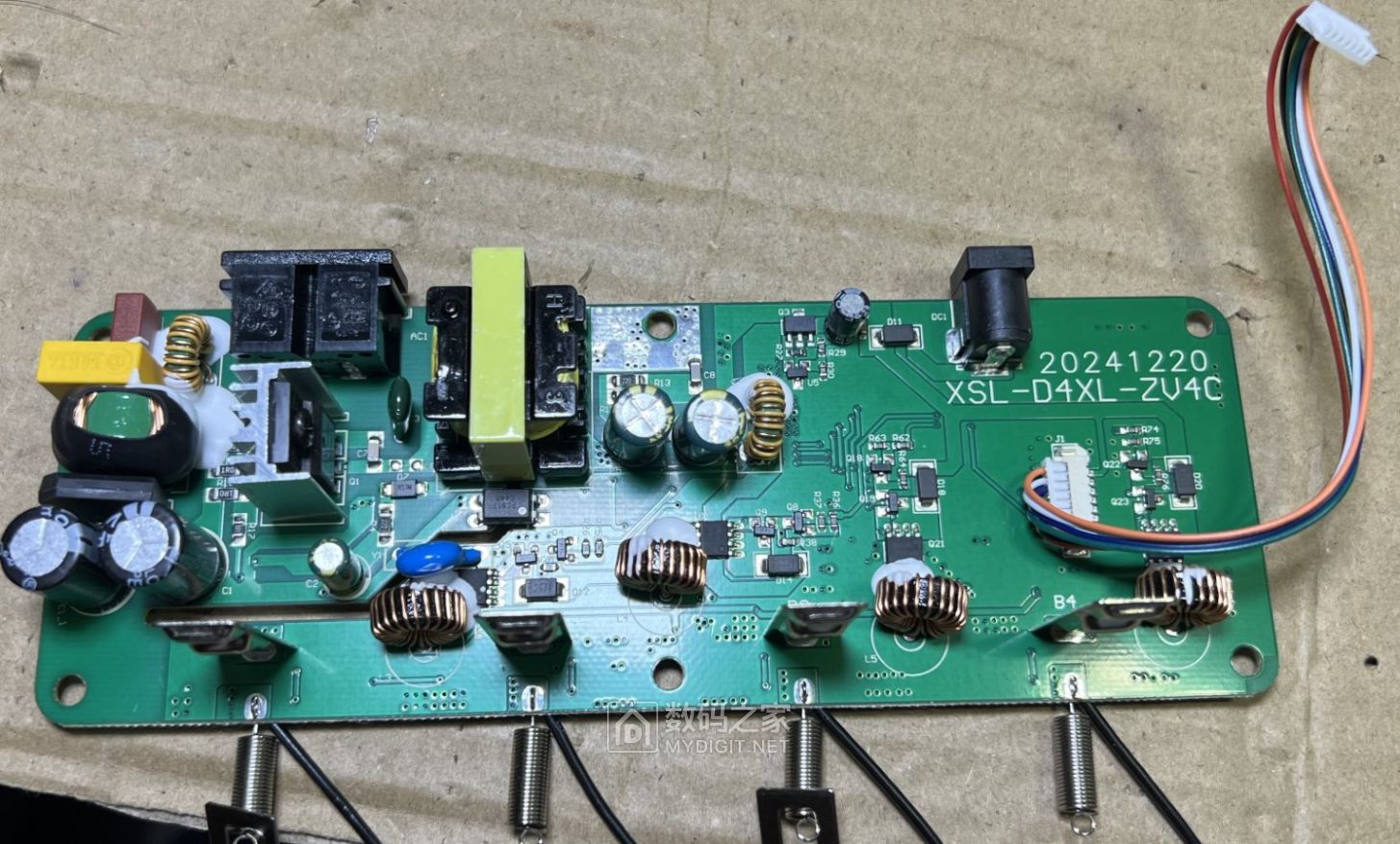

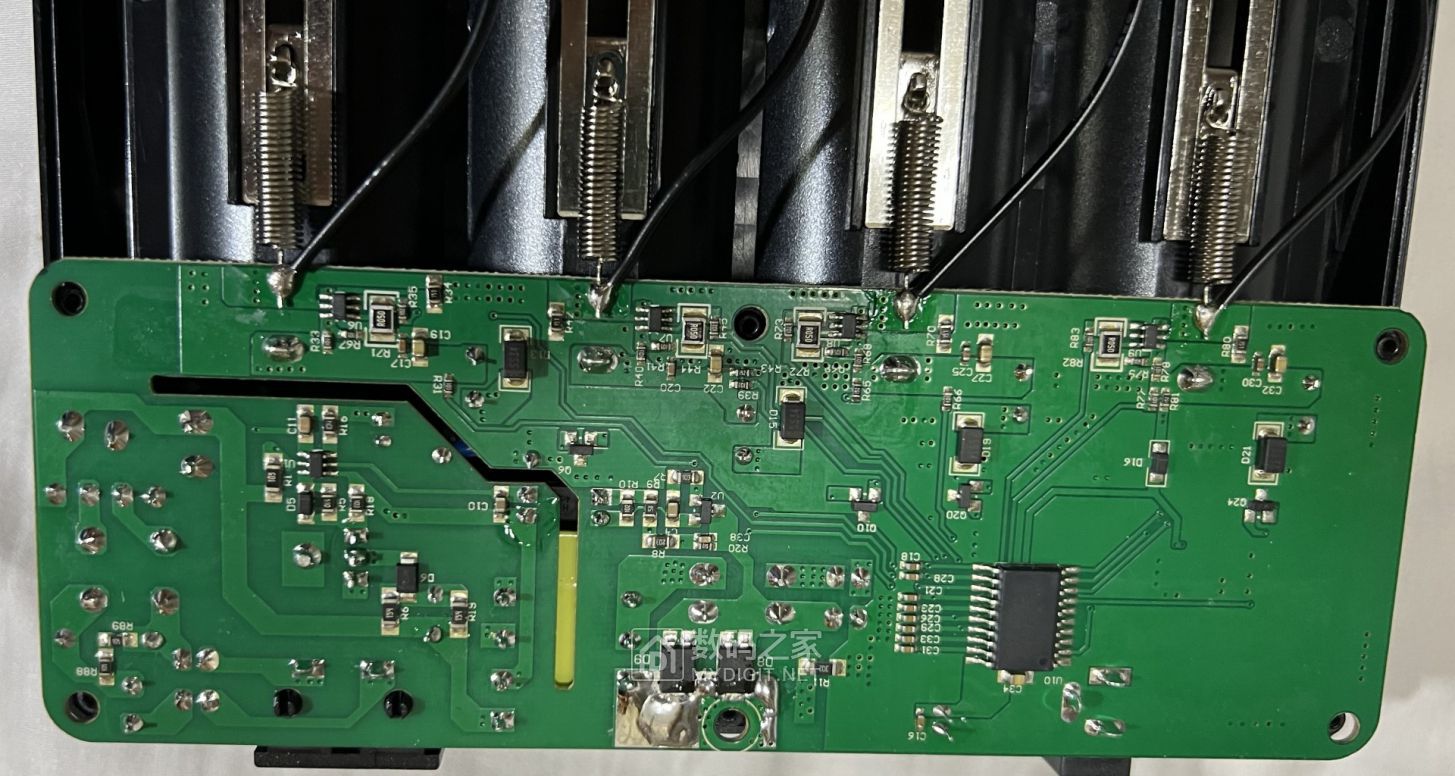

板子有两块,中间用排线连接,取下电源和充电板,下面是显示和控制板
特写一下电源和充电板

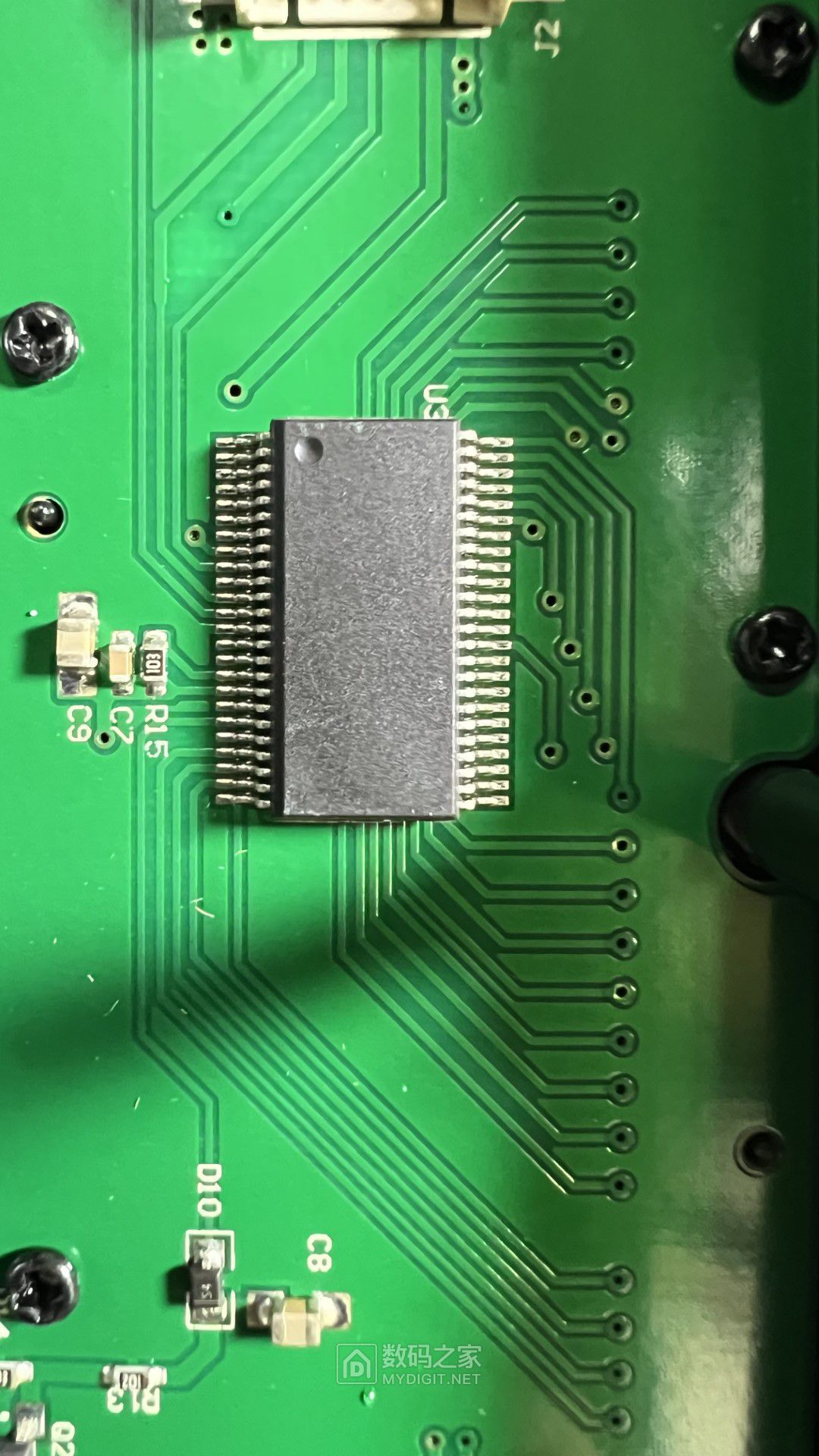

显示和控制板特写,芯片被打磨了,什么型号都看不到

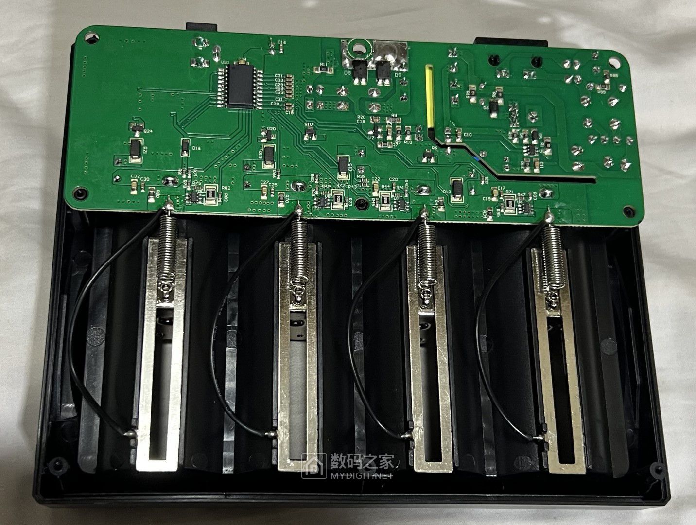

显示和控制板下面是LCD屏幕,用螺丝固定的,我就不拆了,拆了装不紧容易导致LCD断笔画

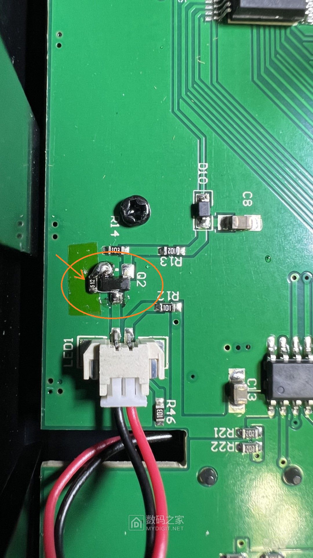

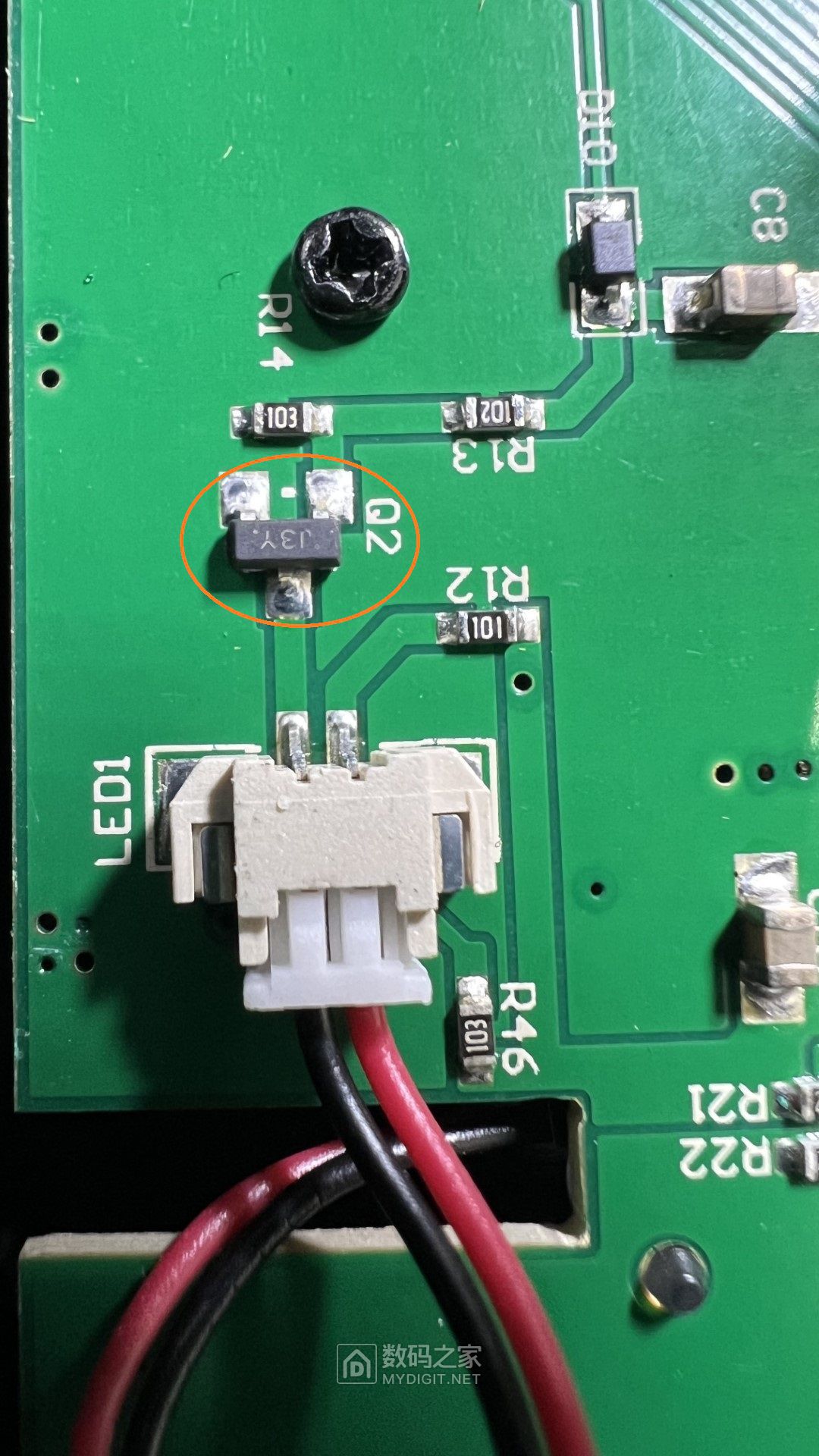

看下背光控制部分,就一个三极管控制开关,插头链接背光灯LED
改造方法很简单,让三极管漏一点电(三极管CE极并一个电阻)
经过测算和实验,只需要零点几毫安就有足够的亮度让LCD看清了,电阻选3-5k即可

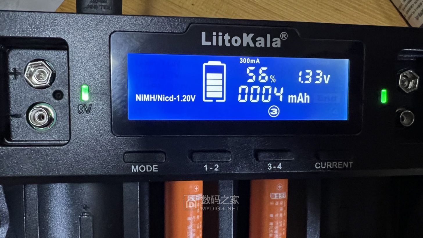

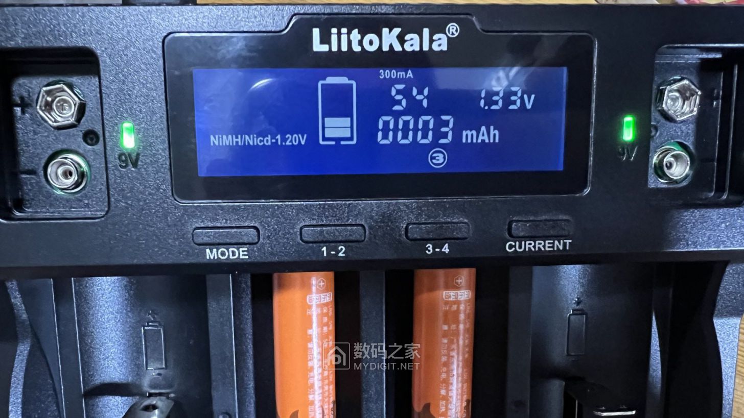

看看改造后的效果。
这是屏幕全亮的状态(请忽略电池,测试几秒没所谓)
对比屏幕半亮状态

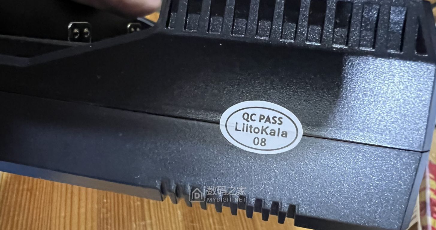

然后,还有防拆贴,哈哈
