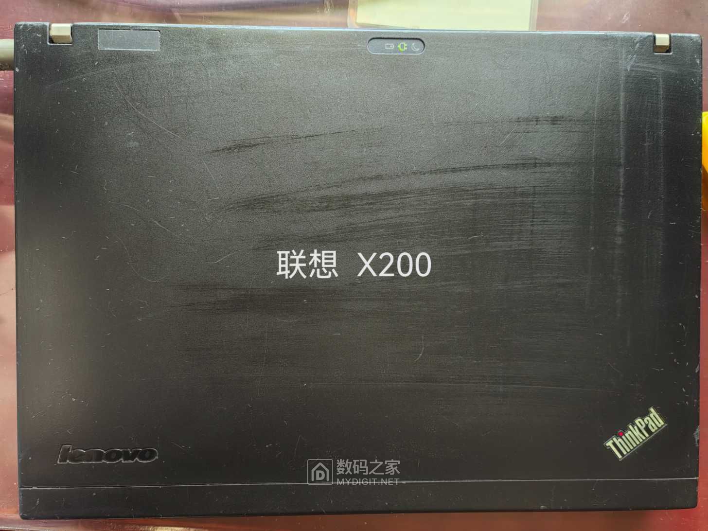

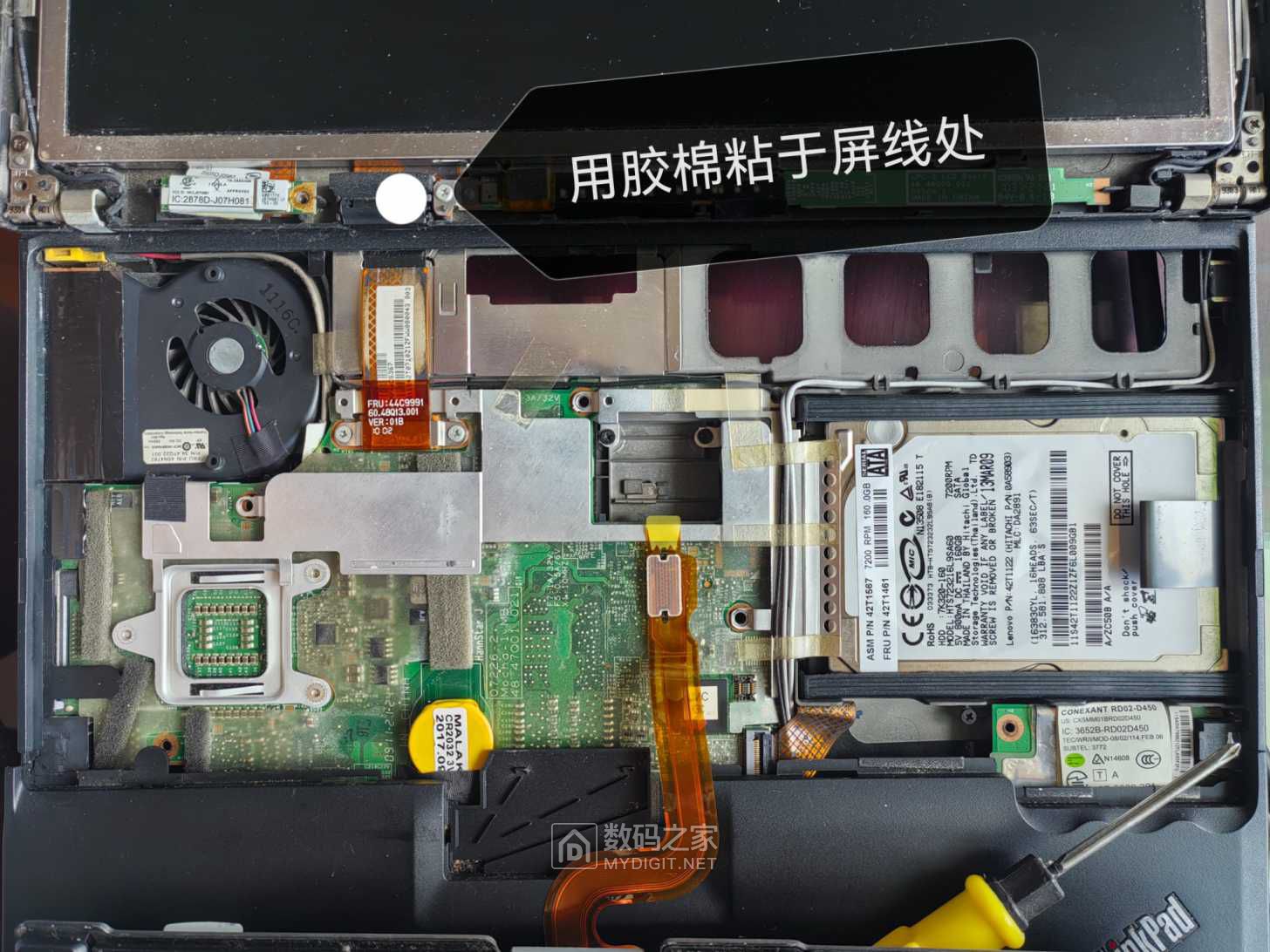

一台联想X200笔记本电脑近日出现了黑屏故障。开机后当把屏幕翻至90°位置时立即黑屏,若缓缓按压屏幕至50°左右时,屏幕又正常亮了。虽说电脑能正常使用,但总不能一直趴下身子低着脑袋看屏幕吧,时间长了肯定得颈椎病。与其受罪不如拆修机器。上图:
此笔电虽旧但质量不错。只存资料不打游戏,已使用十来年了。

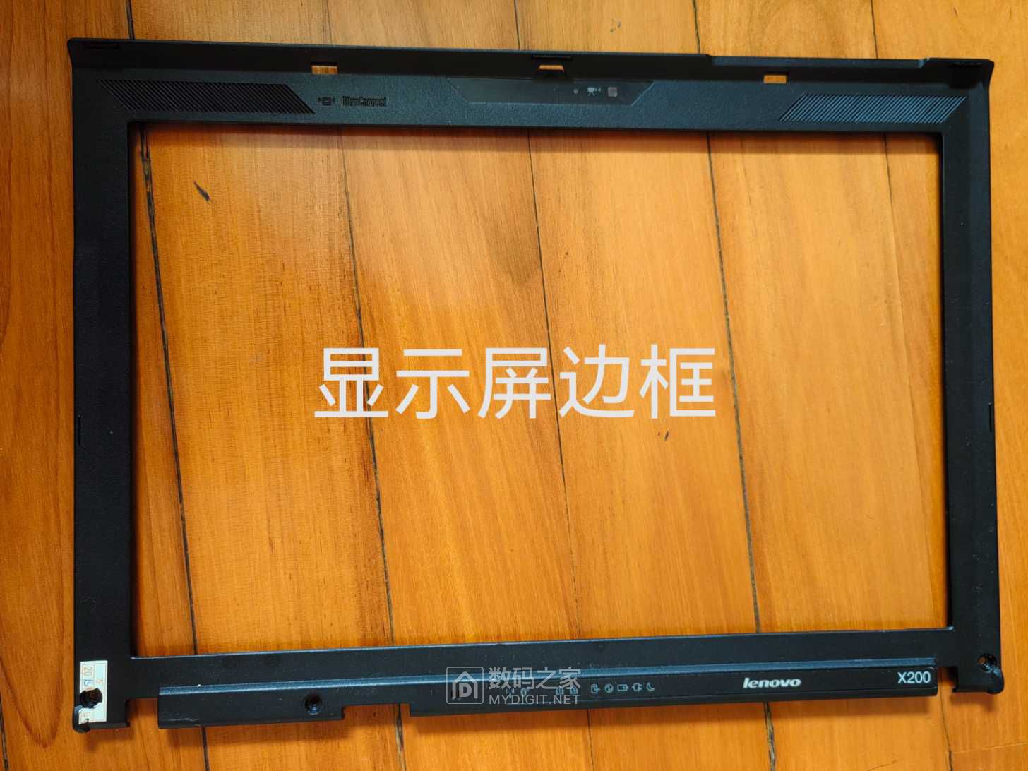

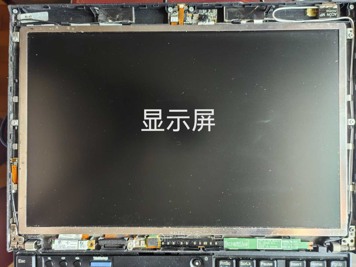

用刀片轻轻撬开屏幕的四周并拆下边框。

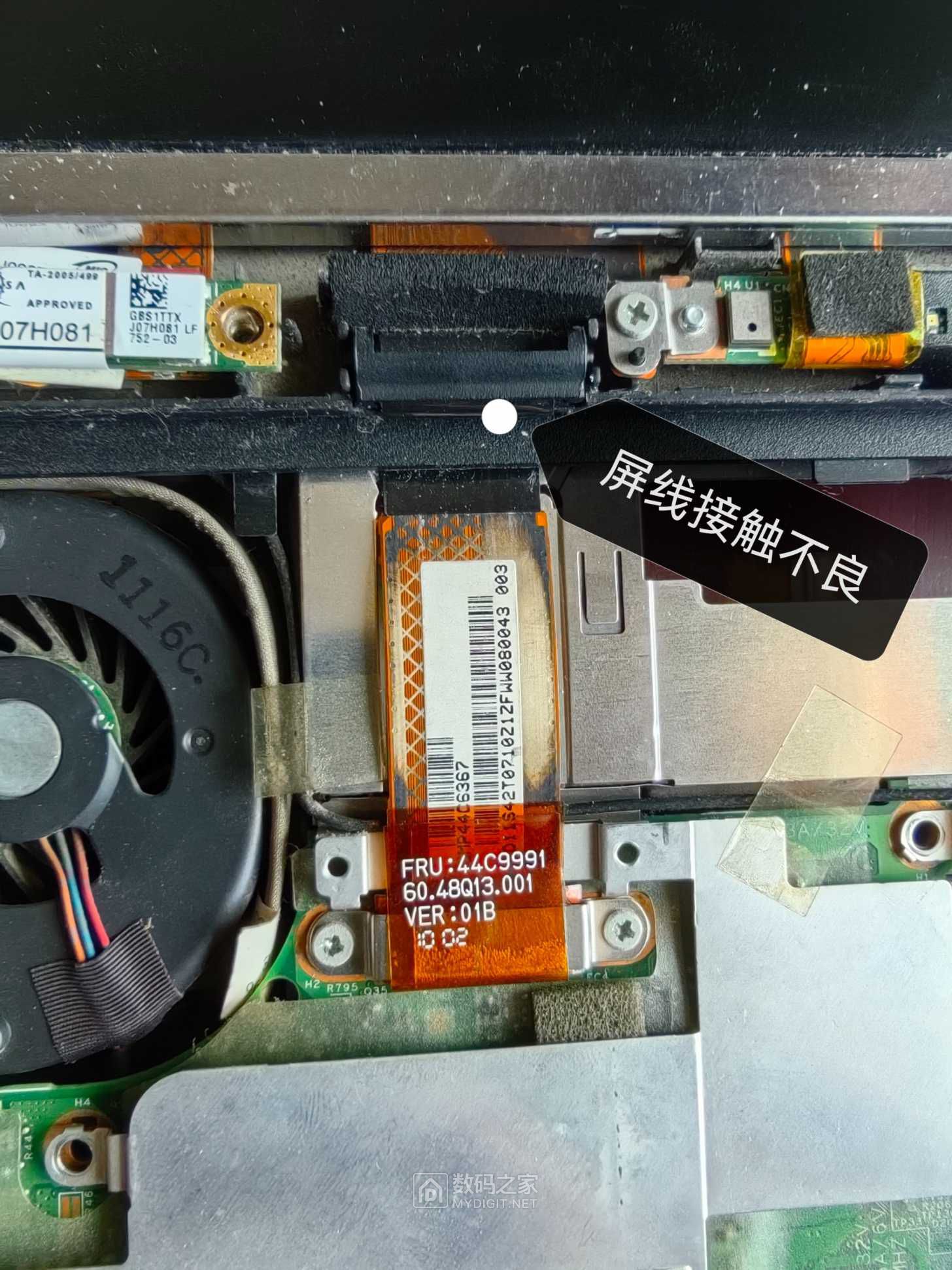

此故障估计是屏线接触不良而导致了黑屏。

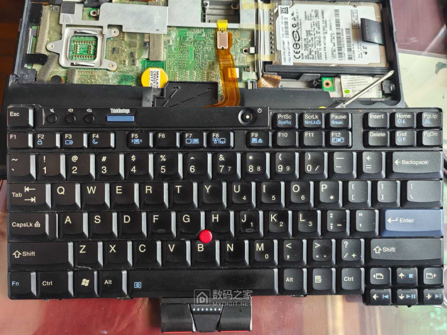

拆掉键盘用手指轻轻按压主机与屏幕之间的屏线,屏幕时亮时灭。看来是屏线因经常弯折出现了断点。

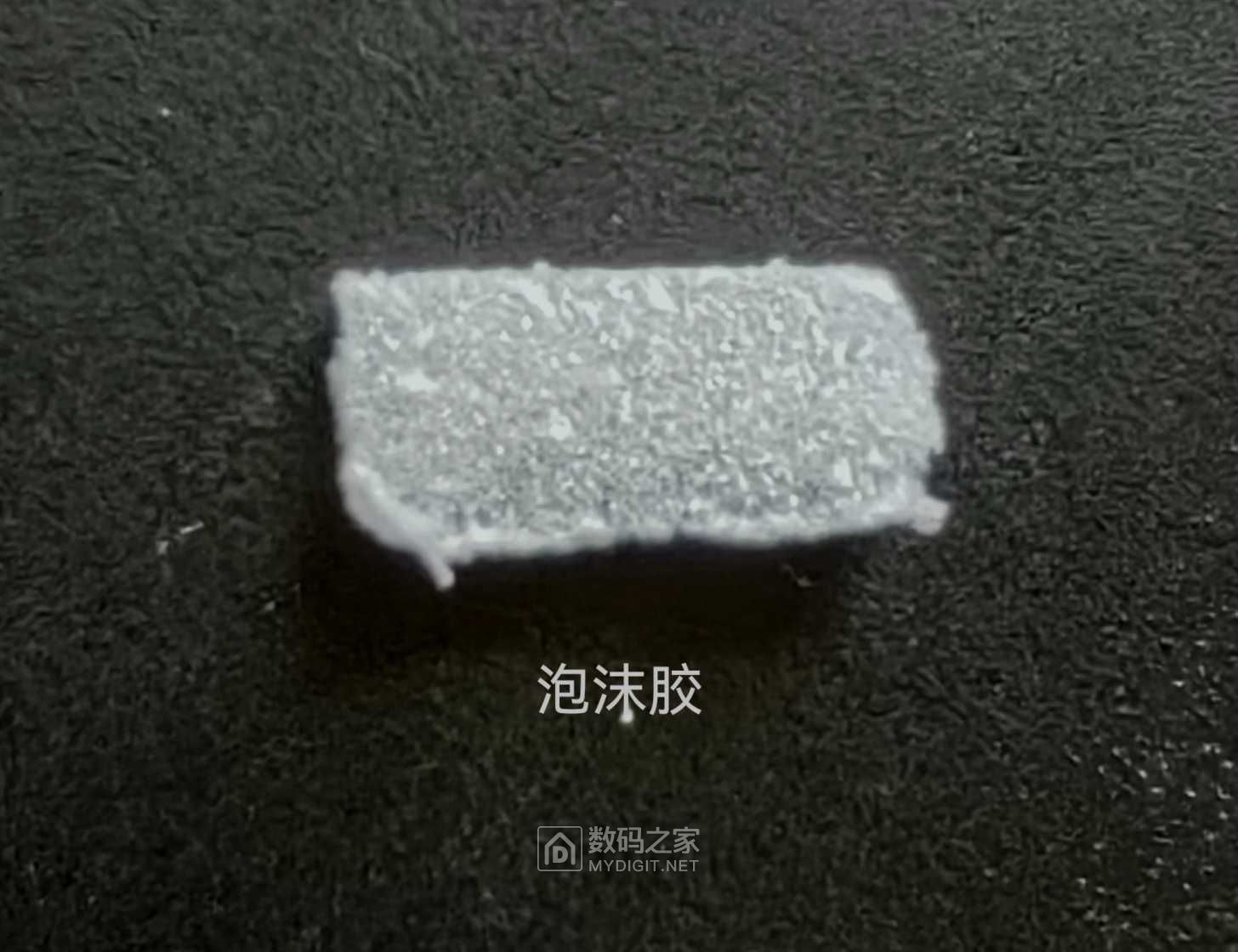

换屏线的话一是不易买到与此老机子相配的线排,二是觉得有些麻烦。于是剪了一块泡沫胶棉粘于屏线上,利用边框压住泡沫胶棉使屏线导通点亮屏幕。

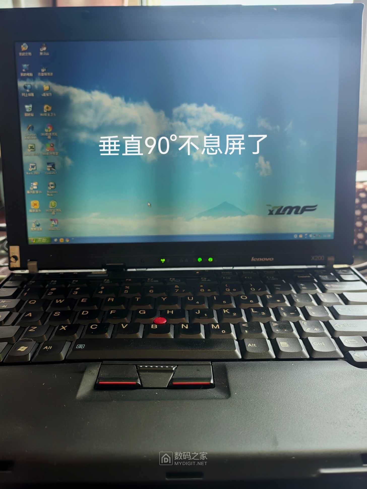

看来这招挺管用,屏幕立于垂直状态已经不再黑屏了。
小妙招轻松解决大难题,省时省力省钞票,何乐而不为呢。
