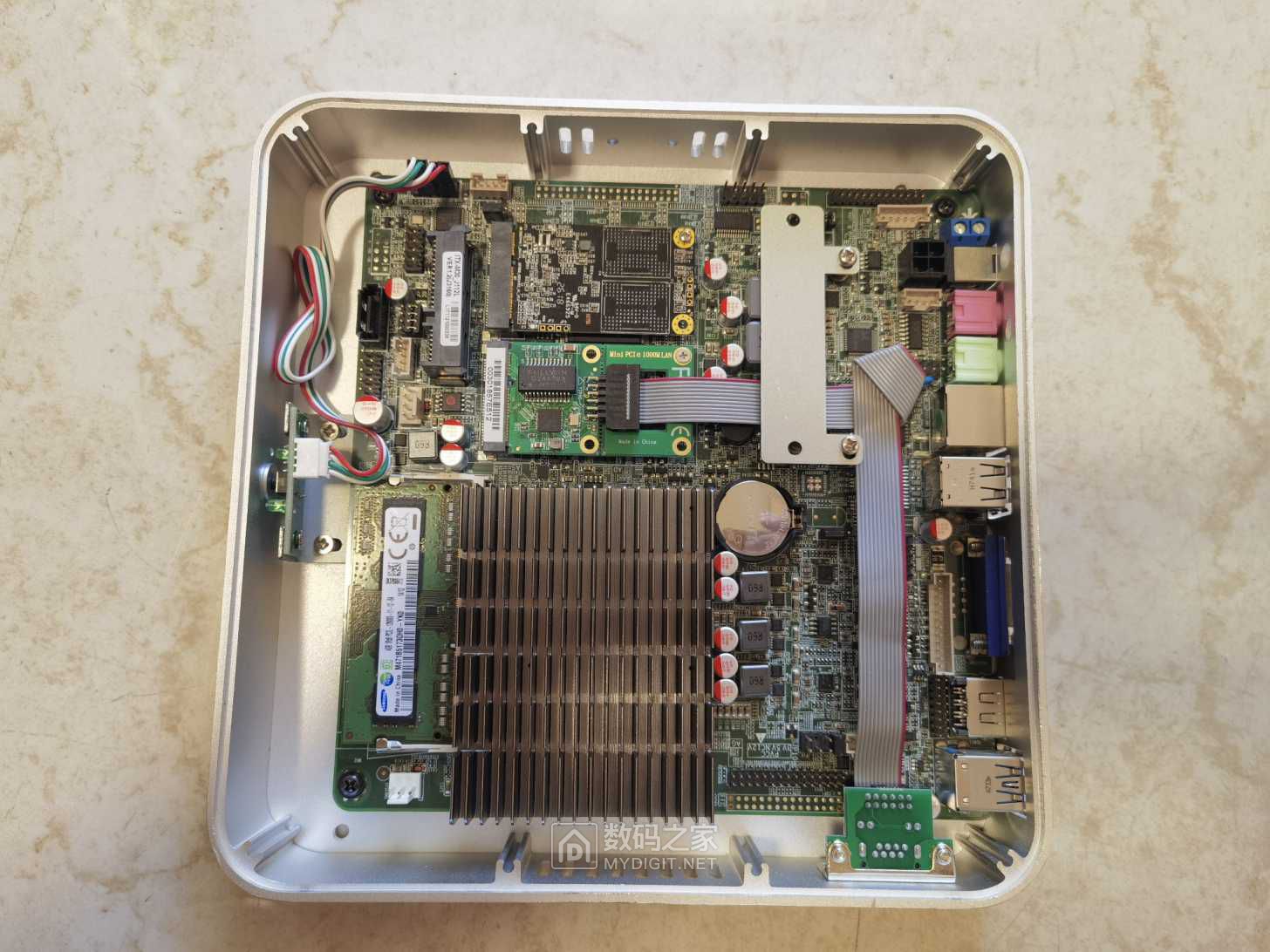

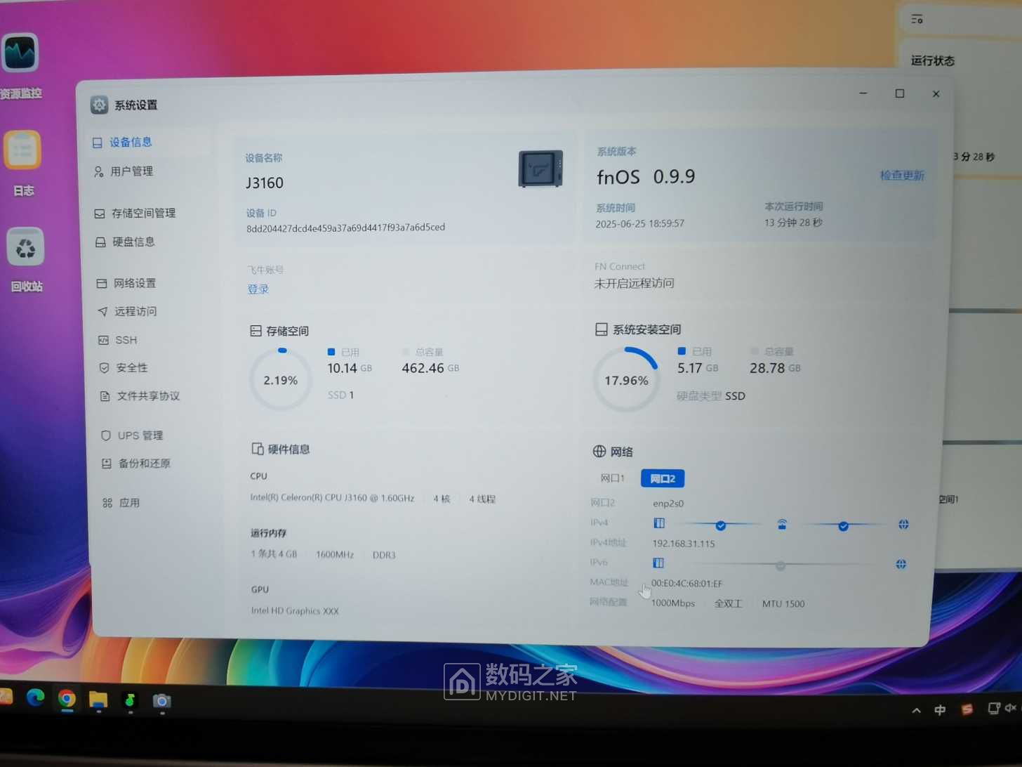

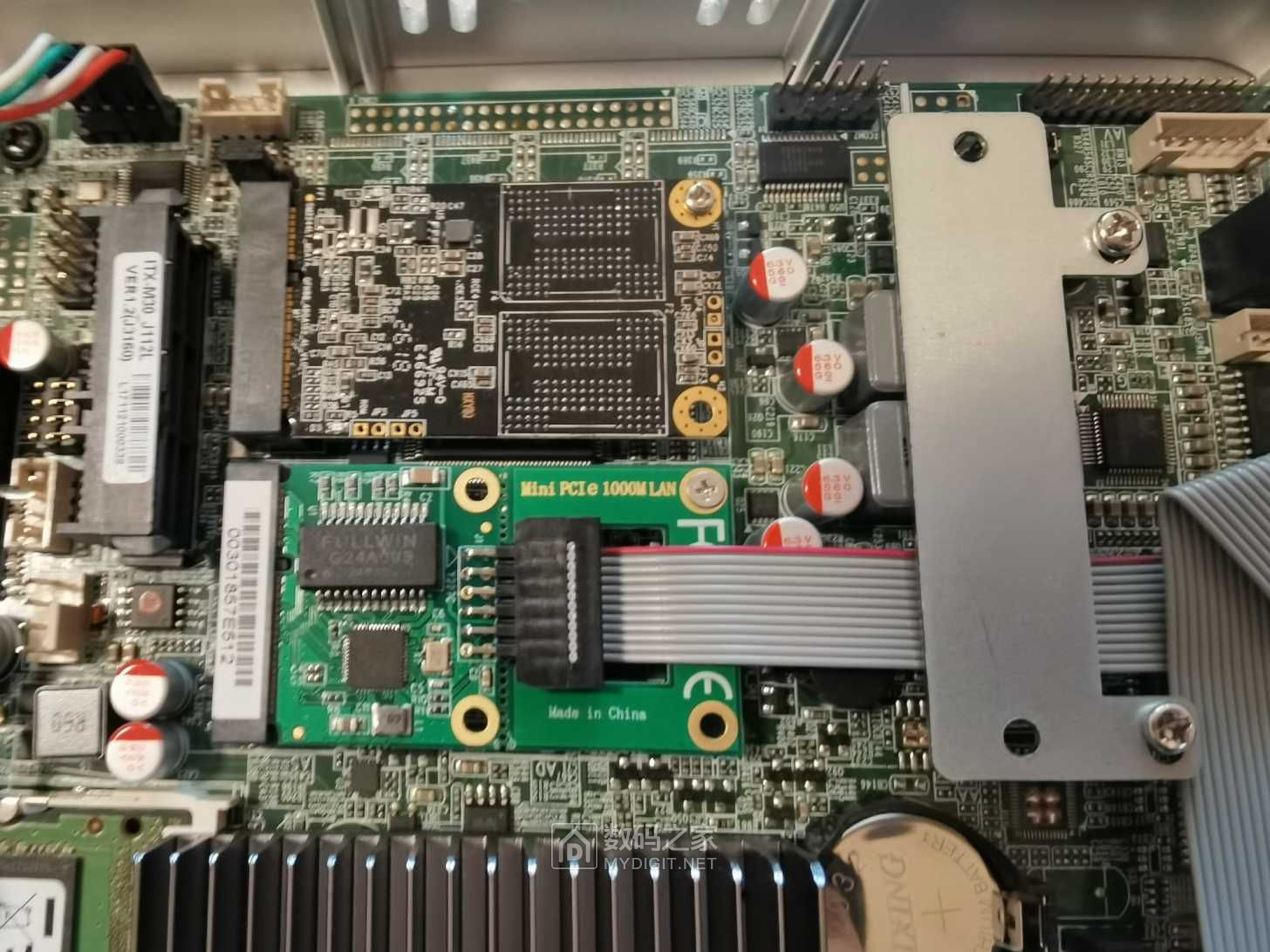

铝合金的机箱,J3160工控小主机,ITX-M30主板。

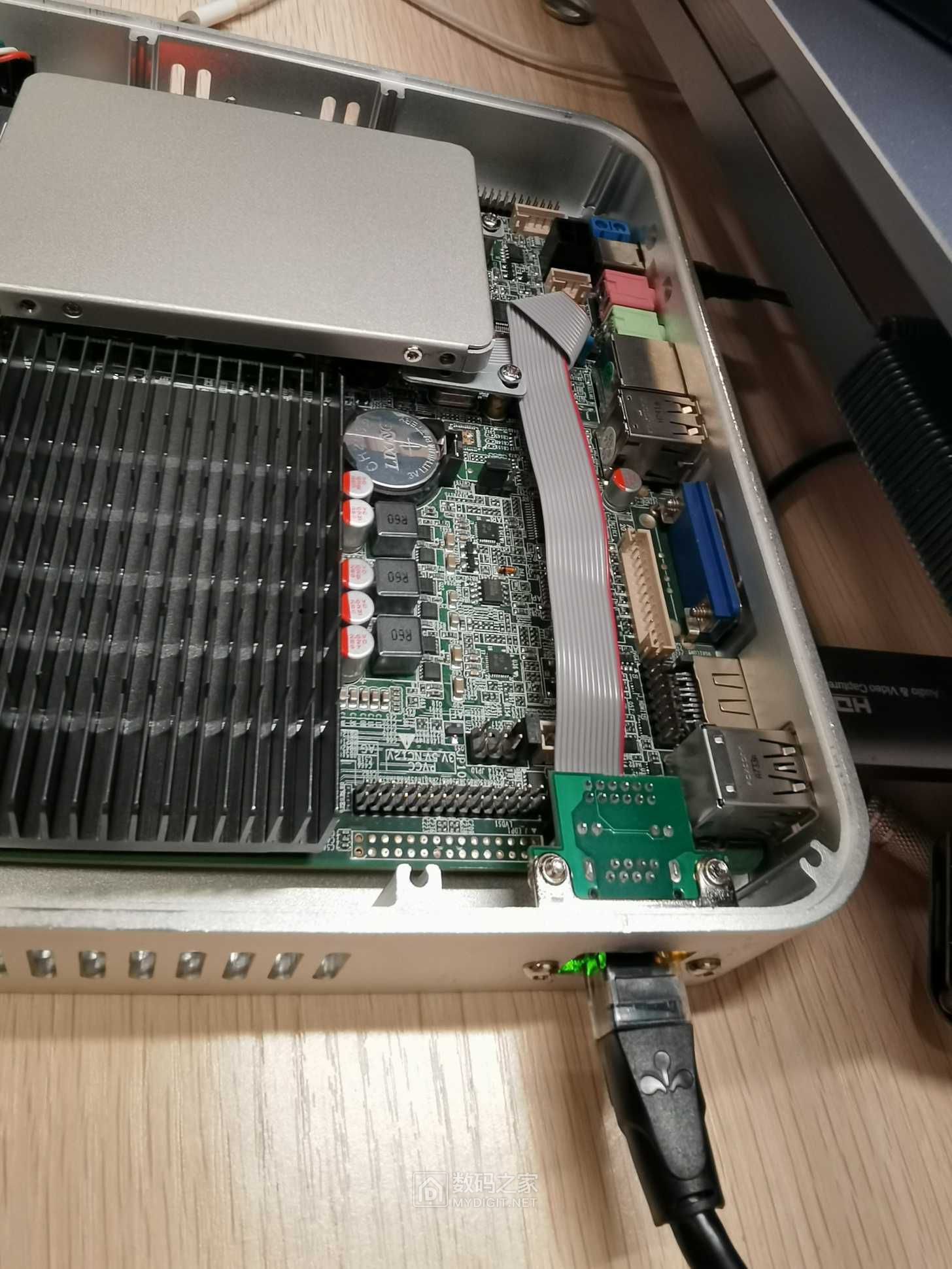

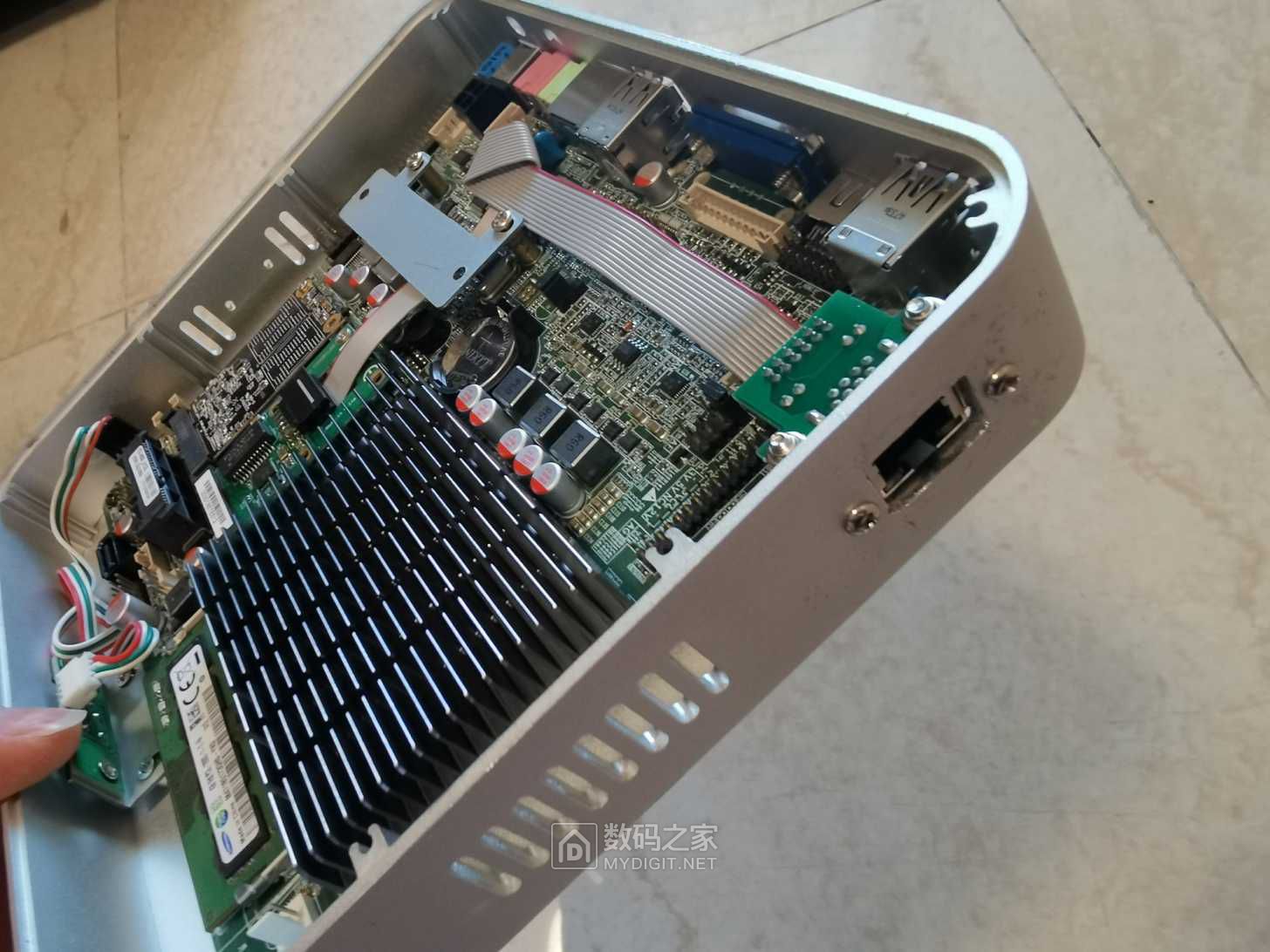

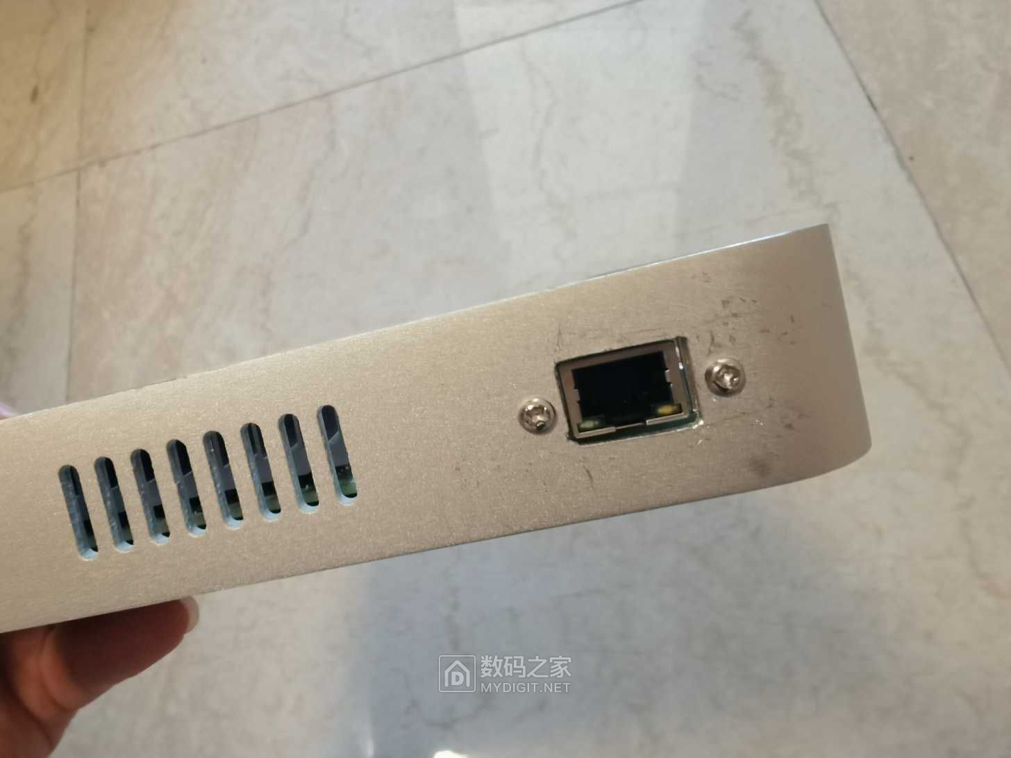

       mini PCIe接口额外扩展了一个RTL8111F千兆有线网卡,外壳也开槽安装了RJ45网口。
        原装32G的miniSATA固态,4G DDR3L内存条,内部有一个2.5寸硬盘接口,带硬盘支架。

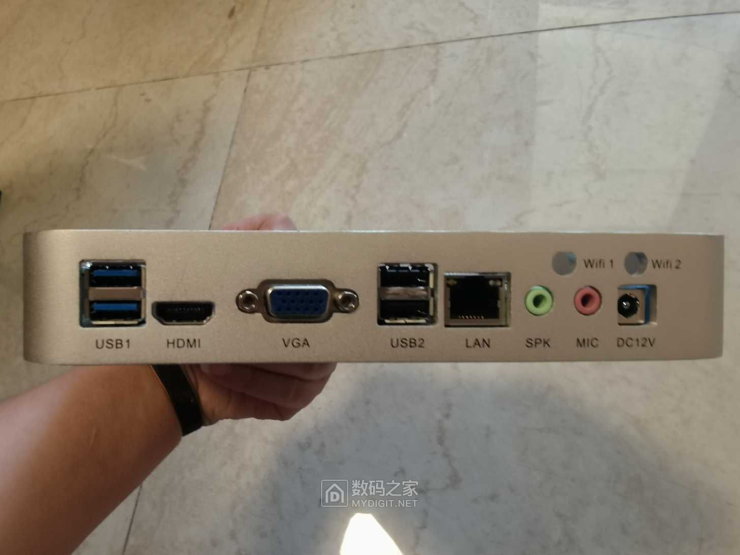

        外部接口还算丰富,原机自带两个USB3.0,两个USB2.0,12VDC接口,HDMI,VGA,音频输入输出接口,但是只有一个千兆网口。

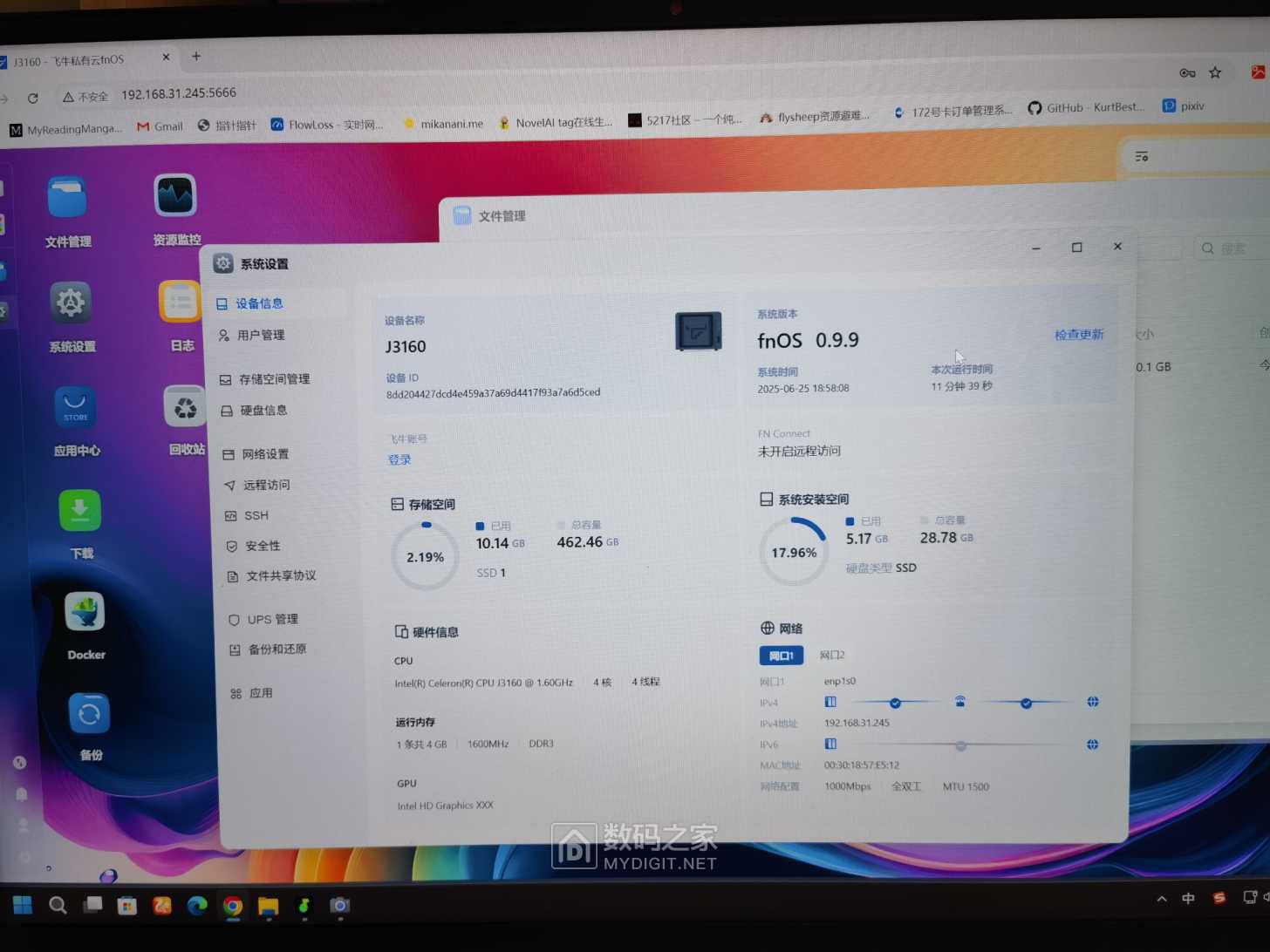

        赛扬J3160,四核四线程,基础频率1.6GHz,最高睿频2.24GHz,核显为Intel HD Graphics400,可流畅播放4k视频,TDP功耗6W,无风扇被动散热。
        原装的一个网口,加上我另外扩展出来的一个网口,可玩性大大提高,可以刷Open wrt,爱快ikuai当软路由,也可以刷网心云,点心云跑跑量,刷上飞牛当一个家庭轻NAS和影音服务器更是不在话下,或是在飞牛的虚拟里面把这些全装上,搞个all in boom也行。

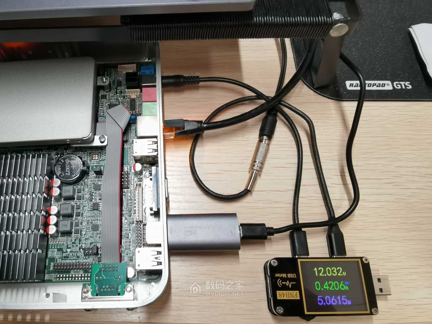

        整机待机功率只有五瓦,CPU无风扇被动散热,也极其静音,插上电接上网,扔在弱电箱或者角落里,完全不占空间。
