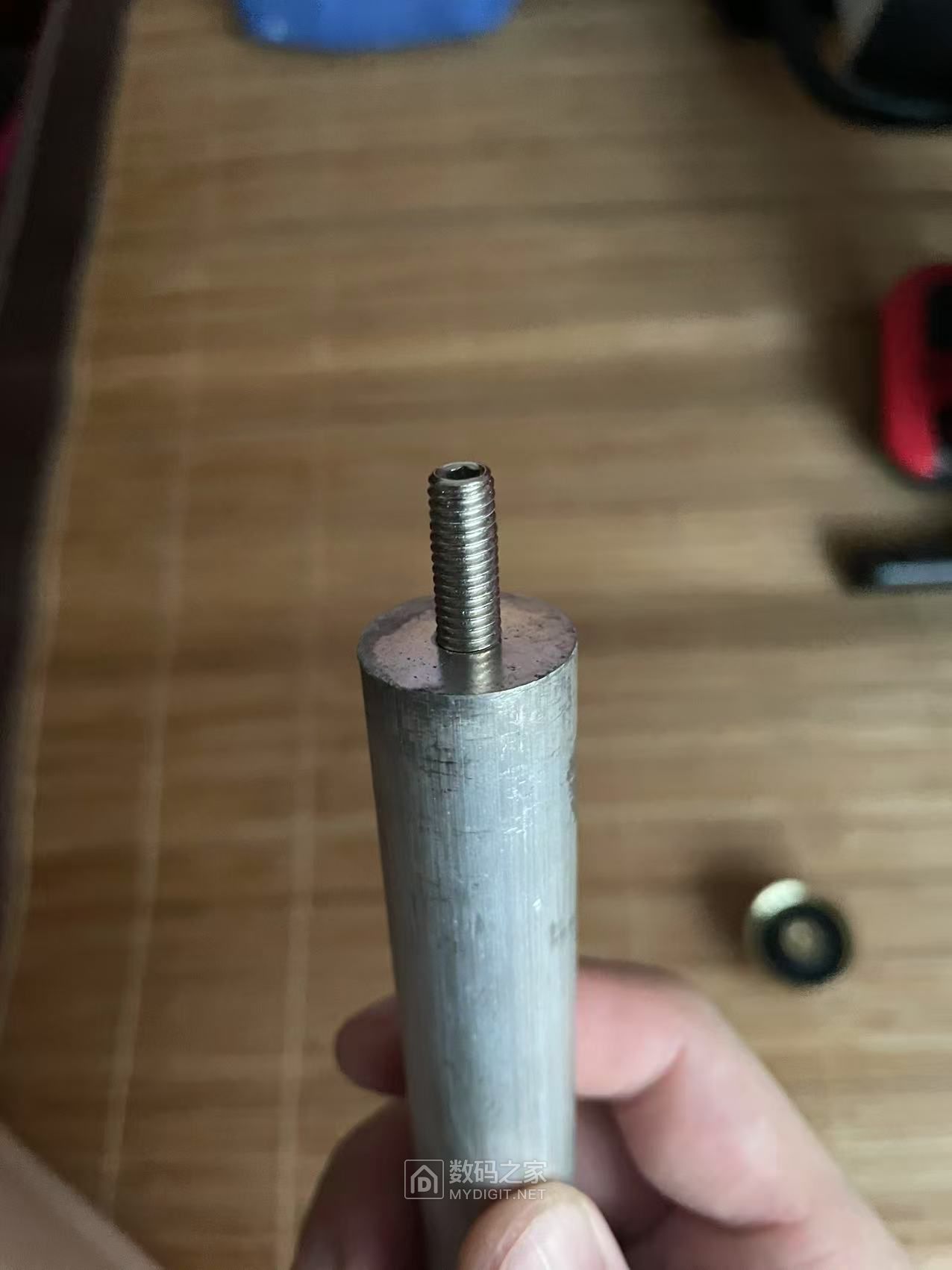

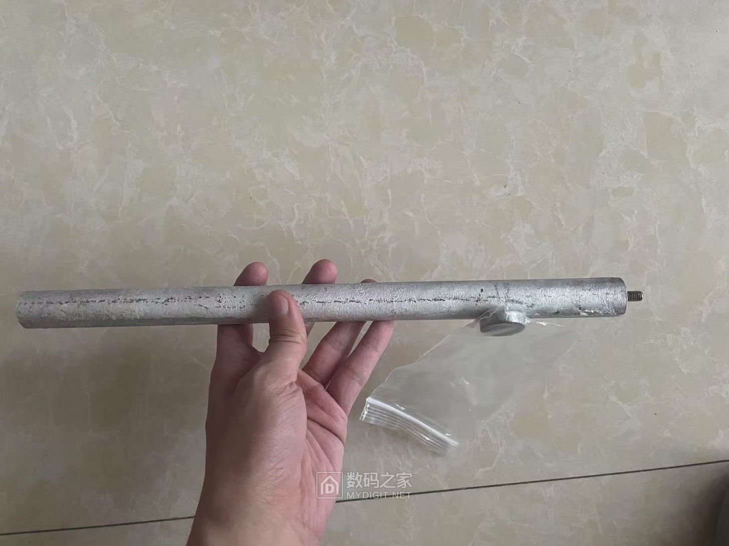

网上买了不同商家的镁棒两只,这玩意还分两种制作工艺,挤压和浇铸。
就买了2种,挤压款的外观光滑,螺杆是在端部攻丝后拧入的。所以螺杆也可以拧下来。
浇铸款号称是铸造前放进去的,可以理解为做雪糕冰棍前放的杆。
但用强磁铁检查,发现内部的长度都不如原装的螺杆长度,挤压款的螺杆更短。今后再断里面是必然的。

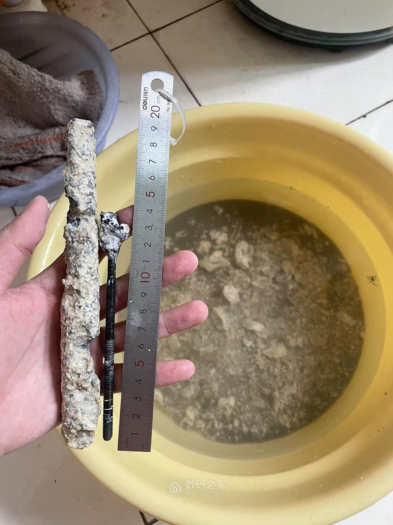

有一台热水器的镁棒就断里面了,费劲取出来。原厂都断了何况这些副厂的。

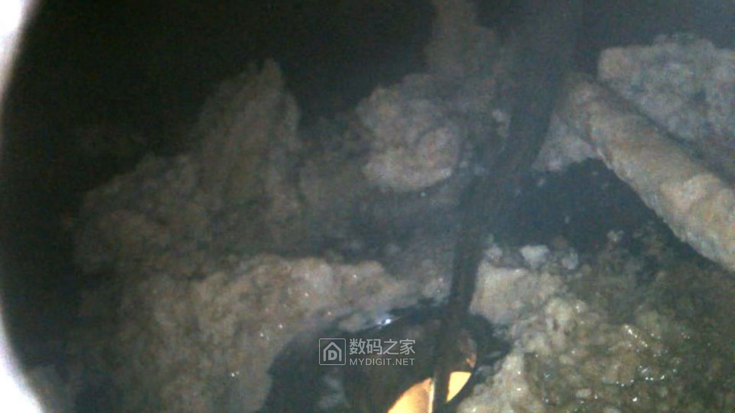

想清理水垢,又不想抬下热水器,不想从加热盘口哪里清理,怕破坏密封,也比较麻烦。
自己动手就是有时间,就从排污口那里慢慢掏,用内窥镜看看一些大的水垢,就只掏它们吧。小的用水管冲洗。
内涂层都是蓝色的,水垢主要集中在底部,有大的结块,更多是碎渣。侧壁没有附着水垢。
彻底清洗还得是从加热盘那里。
排污口太小,实在没有专用工具,也没从网上找到类似工具,清理的效果比较差。

挤压款,螺母是镀铜的,虚假宣传是铜的。
浇铸款,外观粗糙,螺杆头在磁铁的位置。
原装镁棒断了,螺杆很长。
内部水垢情况
