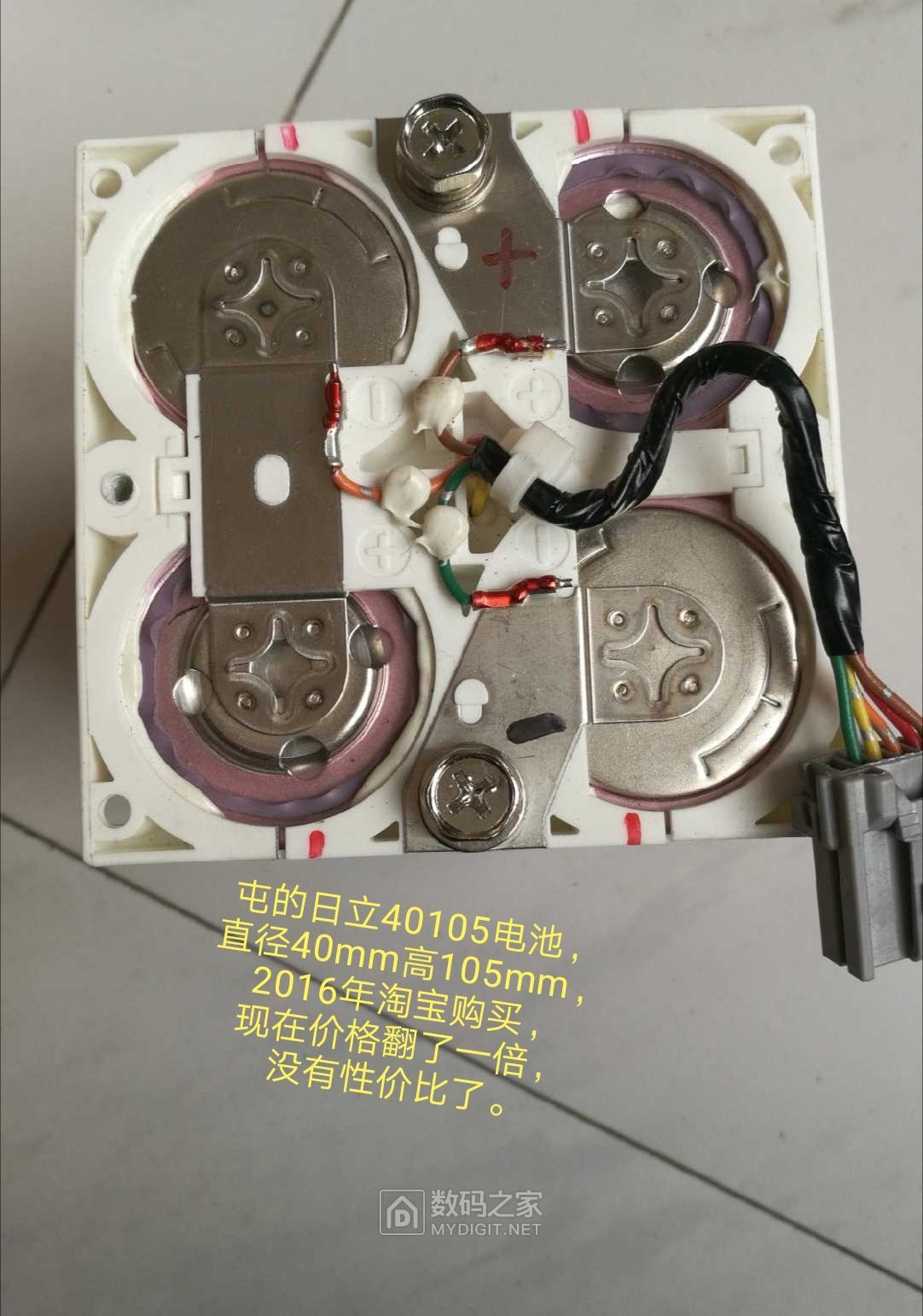

自制锂电池应急启动电源,秒起6缸4.0排量发动机。
电池是日立40105,16年货多便宜的时候屯的。

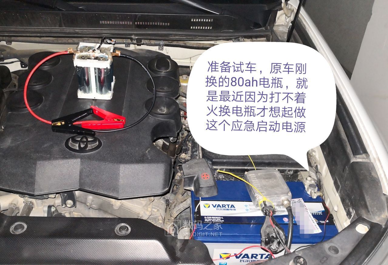

前几天车电瓶坏了,折腾换了个新电瓶。

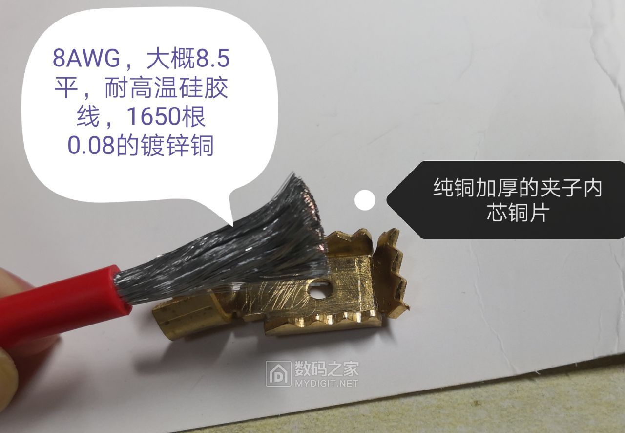

于是构思做个应急启动电源,买了8AWG硅胶线,和纯铜加厚夹子。临时搭一个试一试,也买了EC5插头,准备两个并联使用。

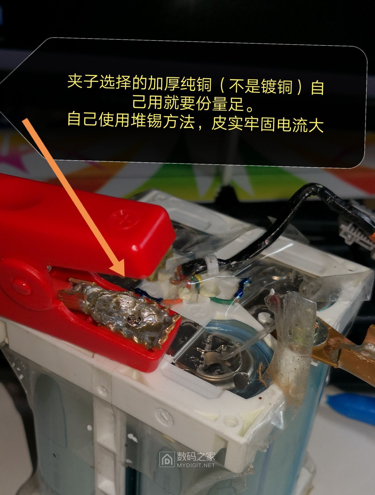

原来是构思每个夹子引两根线并联使用,刚才特意去试了一下,单线8AWG硅胶线完全够用,毕竟有8.5方了,而且就用那么几秒钟,还很短。
夹子也选的比较厚实的,自己用的不惜成本的堆锡焊法,经得起大电流。
这些东西没有买成品,因为成品用料都没有我自己做猛也没有我自己的做的粗壮。
